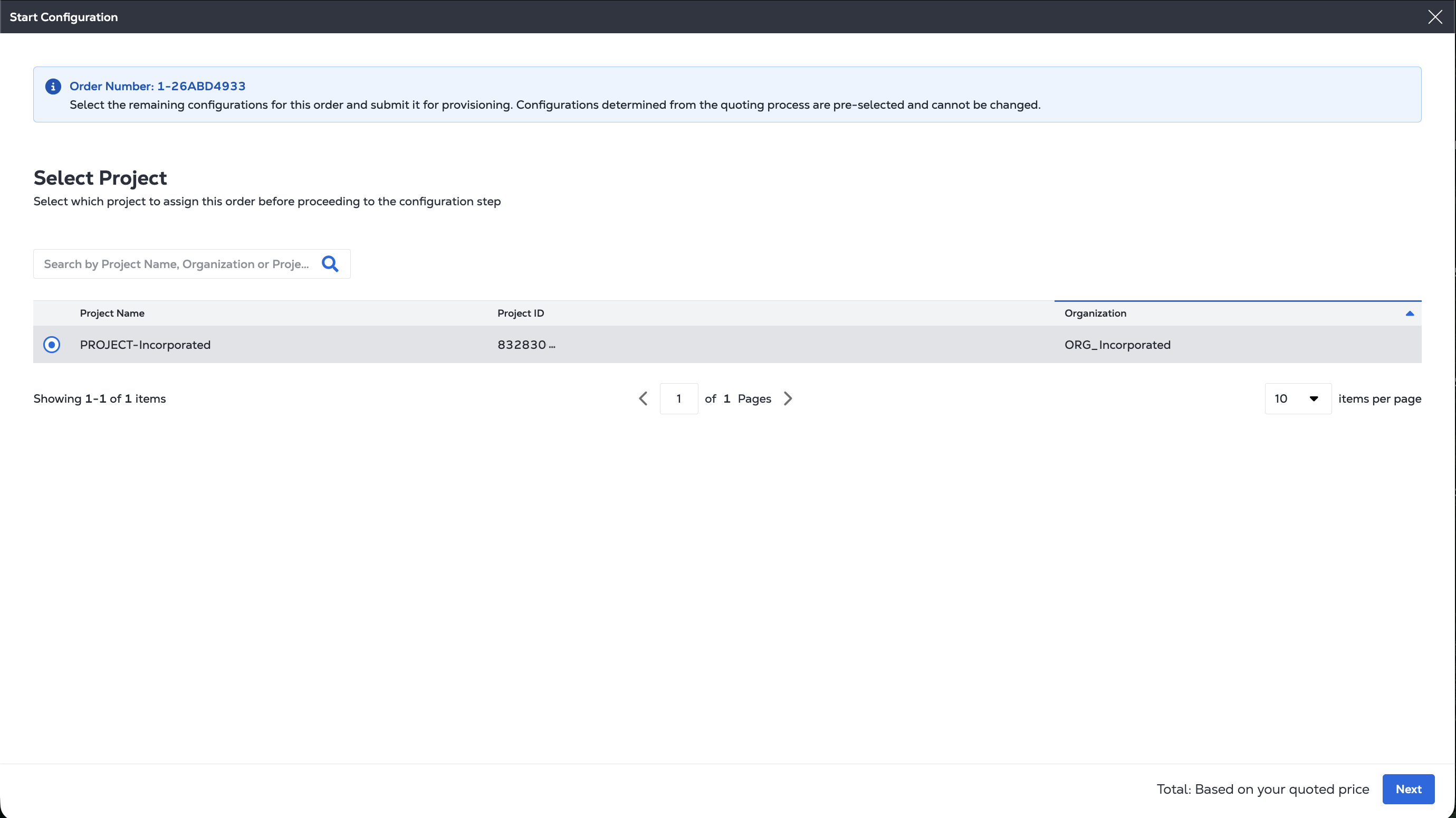

  4. Una vez localizado el pedido, pase el ratón por encima del estado Action Required hasta que cambie a Configure. Haga clic en Configurar.
  5. Seleccione el puerto Fabric del orden que desee configurar y haga clic en Configure.
Completar su pedido​
Configure su puerto utilizando el flujo Pedir un puerto Fabric del portal.
  1. Seleccione el proyecto en el que desea crear el puerto y haga clic en Siguiente.

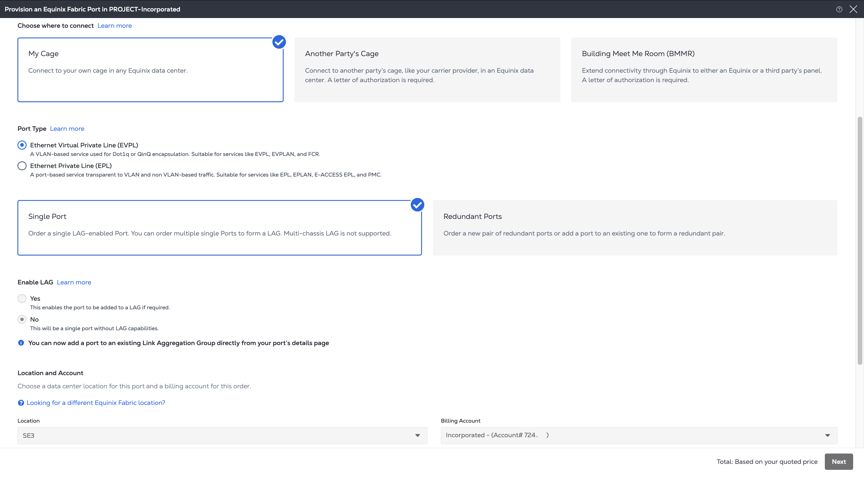

  2. En la página Demarcación de clientes:
    Los valores de configuración derivados de su presupuesto no pueden modificarse. Entre ellos se incluyen:
    • Elija dónde conectarse
    • Tipo de redundancia
    • LAG
    • Recuento de LAG
    • Ubicación - IBX
    • Cuenta de facturación
    En Tipo de puerto, seleccione Línea privada virtual Ethernet (EVPL) o Línea privada Ethernet (EPL) para el tipo de puerto a crear.

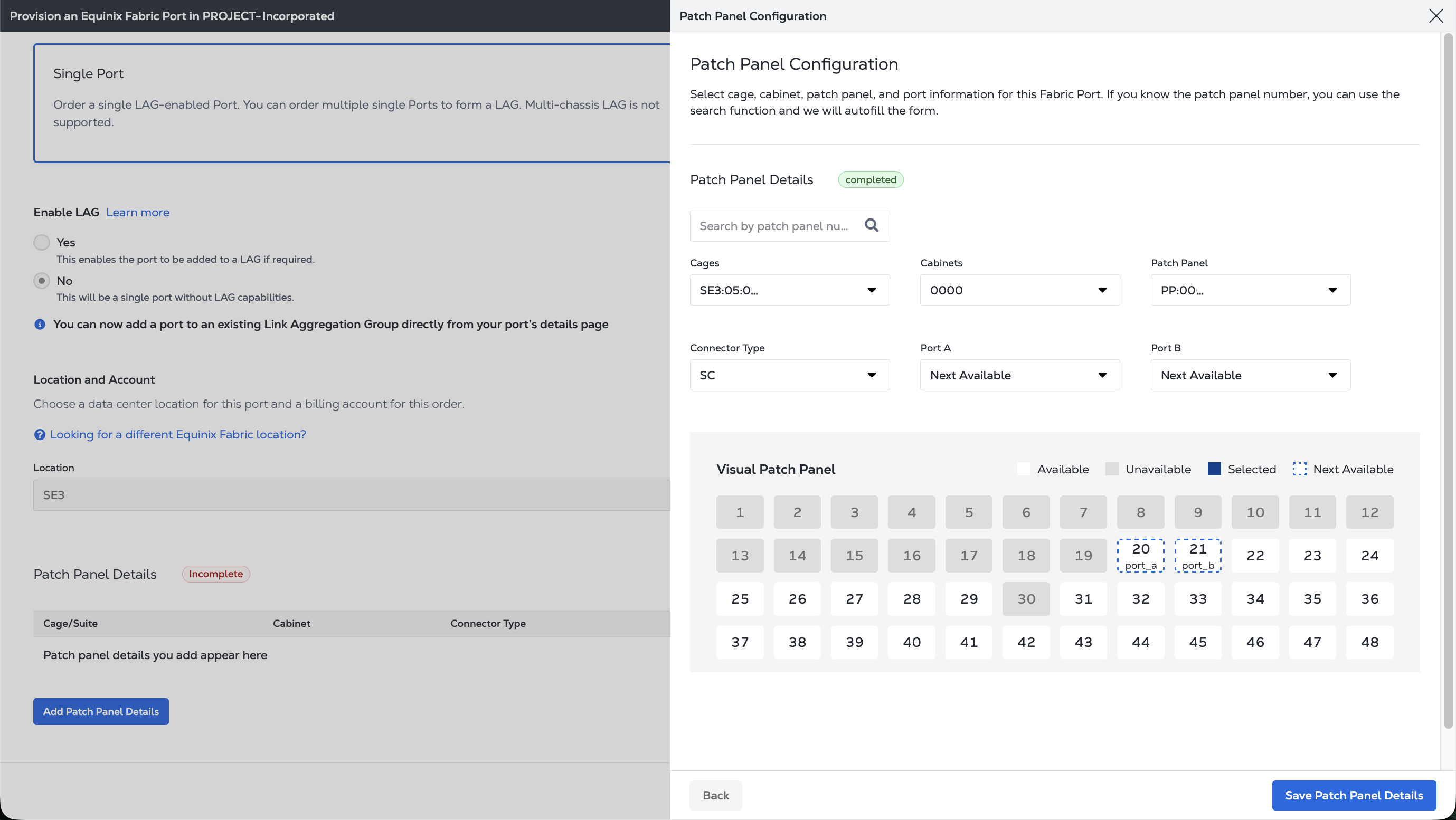

    Haga clic en Añadir detalles del panel de conexiones y seleccione:
    • Jaula
    • Armario
    • Patch Panel
    • Tipo de conector
    • y los puertos del panel de conexiones
    Haga clic en Guardar detalles del panel de conexiones.
  3. Haga clic en Siguiente.

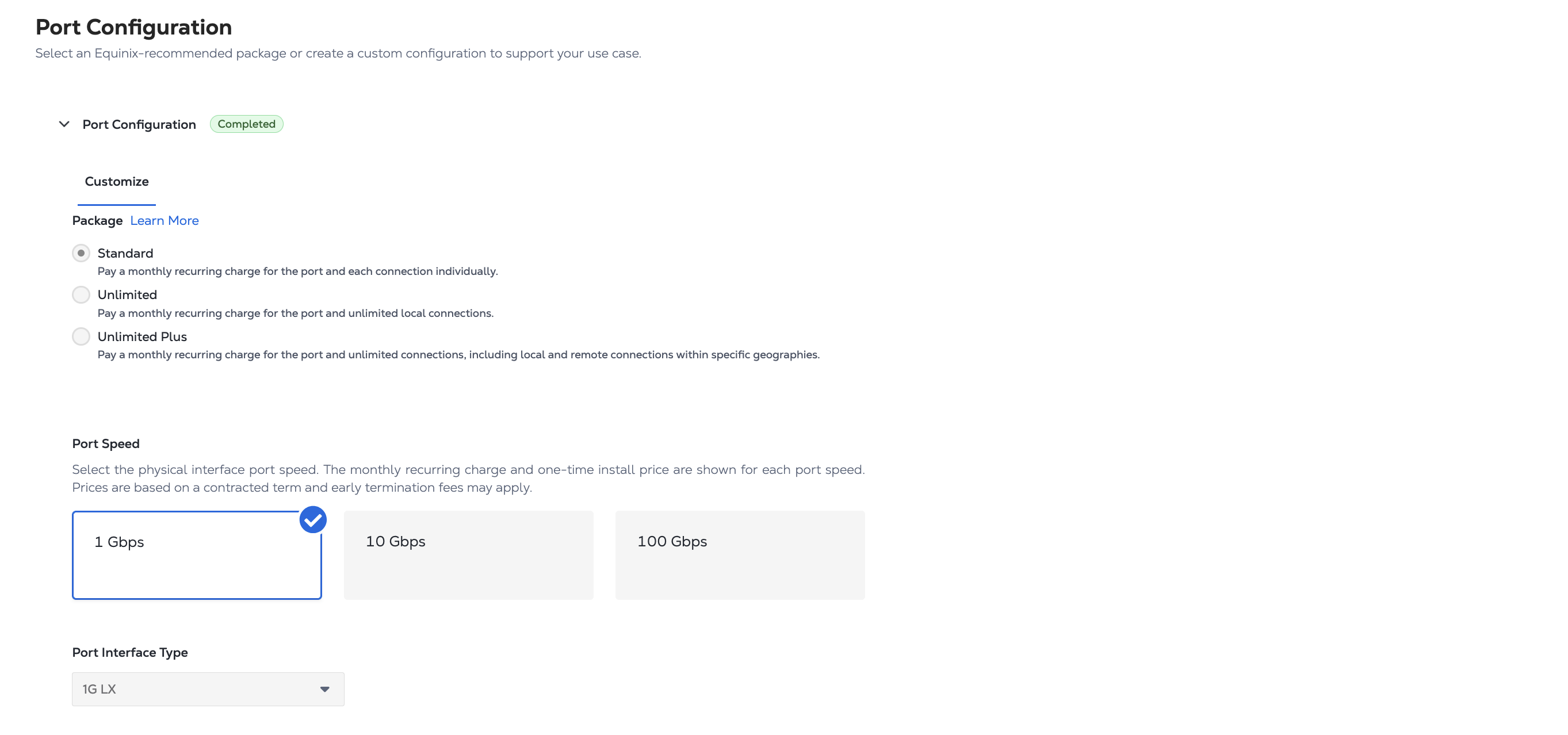

  4. En la página Configuración de puertos:
    • Paquete
    • Velocidad
    • Tipo de interfaz
    • Puerto Fabric IBX

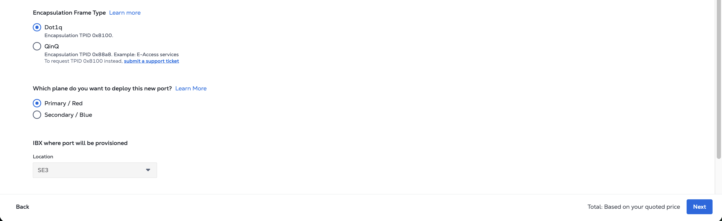

    Configure los siguientes valores:
    • Tipo de marco de encapsulación
    • Prioridad de puerto (Primario/Secundario)
  5. Haga clic en Siguiente.

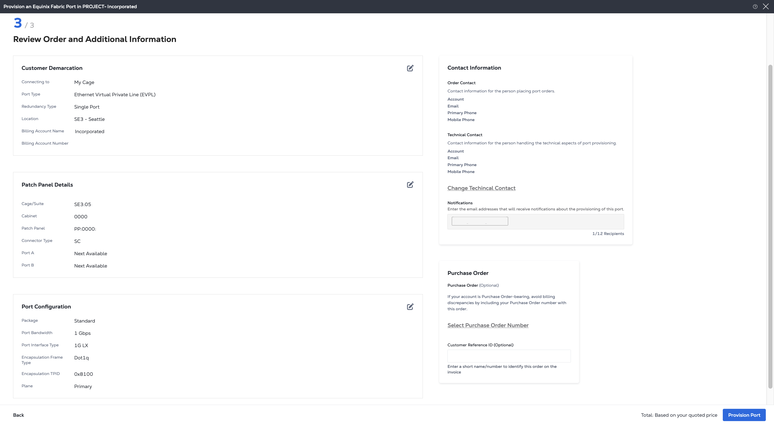

Revisar y enviar​
  1. Revise la configuración en los paneles Demarcación de clientes, Detalles del panel de parches y Configuración de puertos.
  2. El panel Información de contacto muestra la información del Contacto de pedido y del Contacto técnico. Estos contactos se derivan del presupuesto y no pueden modificarse.
  3. El panel Orden de Compra muestra el número de Orden de Compra de su presupuesto, si lo hay. Un número de Pedido de Compra no puede modificarse ni añadirse. Puede añadir un Identificador de referencia del cliente en el campo.
Haga clic en Puerto de aprovisionamiento para enviar la solicitud.
Una vez enviado, Fabric comienza automáticamente a aprovisionar el puerto y usted recibe una notificación una vez completado el pedido. Una vez completado el aprovisionamiento, puede ver el puerto en el [Inventario de puertos] de Fabric (fabric-port-inventory.md).
