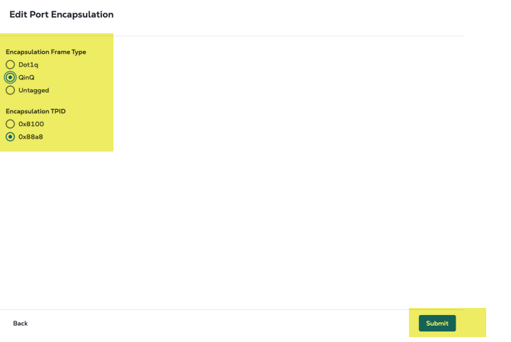

Actualizar tipo de trama de encapsulación e ID de protocolo de etiqueta (TPID)​
Actualiza los atributos de un puerto Equinix Fabric Encapsulation Frame Type y Tag Protocol Id (TPID).
Los valores admitidos son:
Tipo de marco de encapsulaciónEtiqueta Protocolo Id
802.1Q (Dot1Q)0x8100
802.1ad (QinQ)0x8100, 0x88a8
Sin etiquetarN/A
advertencia
La actualización de la encapsulación y el TPID provocará un tiempo de inactividad para Port.

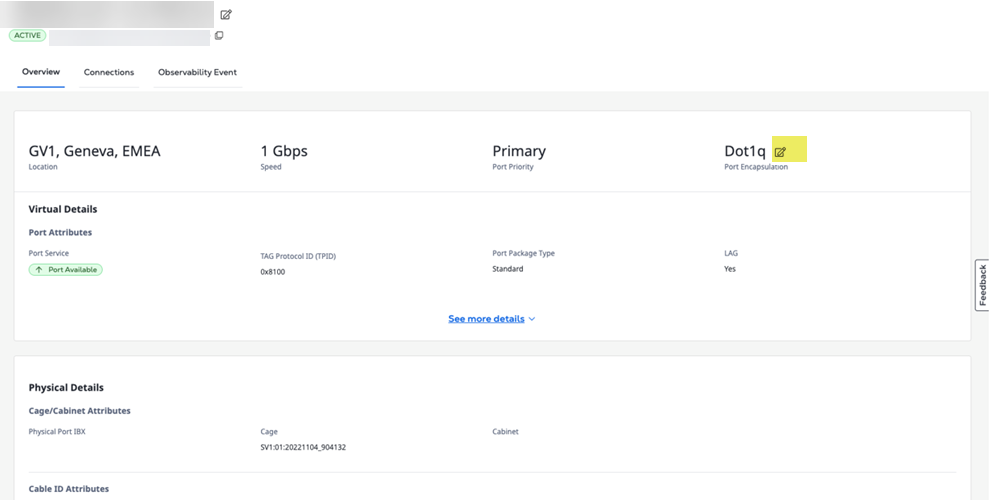

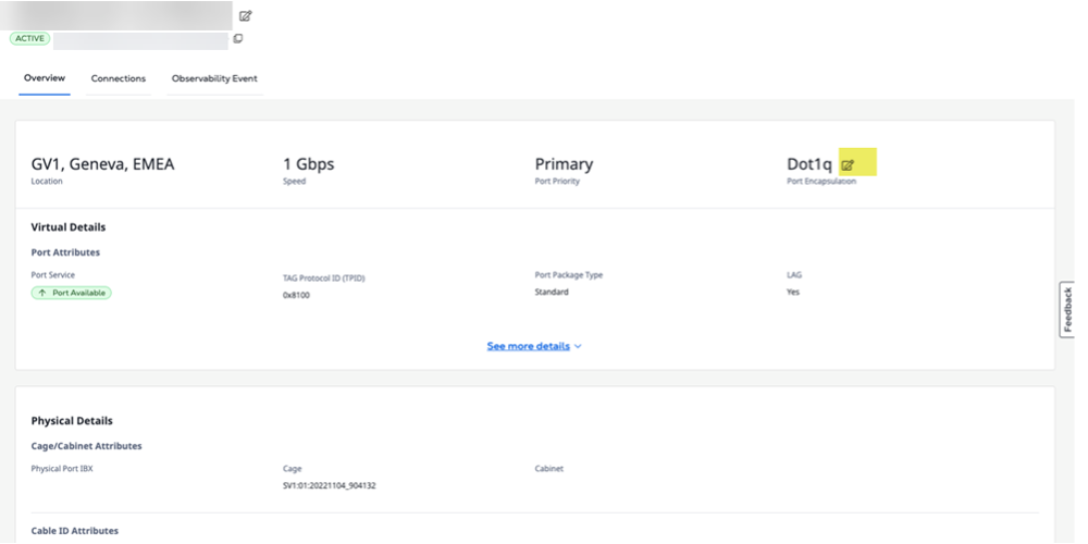

Para actualizar el puerto:
  1. Inicie sesión en el portal del cliente y, desde el menú de navegación global, haga clic en Fabric.
  2. En el menú Puertos, seleccione Inventario de puertos .
  3. Localice y haga clic en el puerto que desea actualizar.
  4. En el campo Encapsulación del puerto, haga clic en Editar.
  5. Seleccione el nuevo valor requerido.
  6. Haga clic en Enviar.
En la parte superior de la página aparece un mensaje que indica que se ha aceptado la actualización del puerto. También recibirá un correo electrónico de confirmación una vez actualizado el puerto.

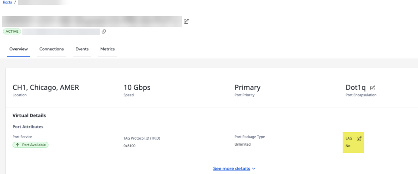

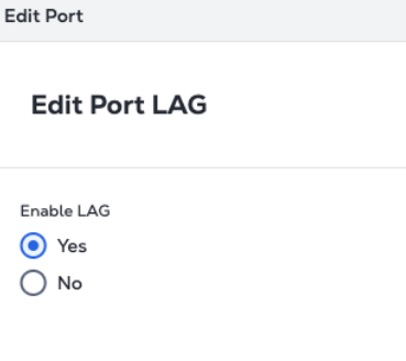

Actualizar el valor LAG de un puerto sin conexiones virtuales activas​
  4. En el campo LAG, haga clic en Editar.

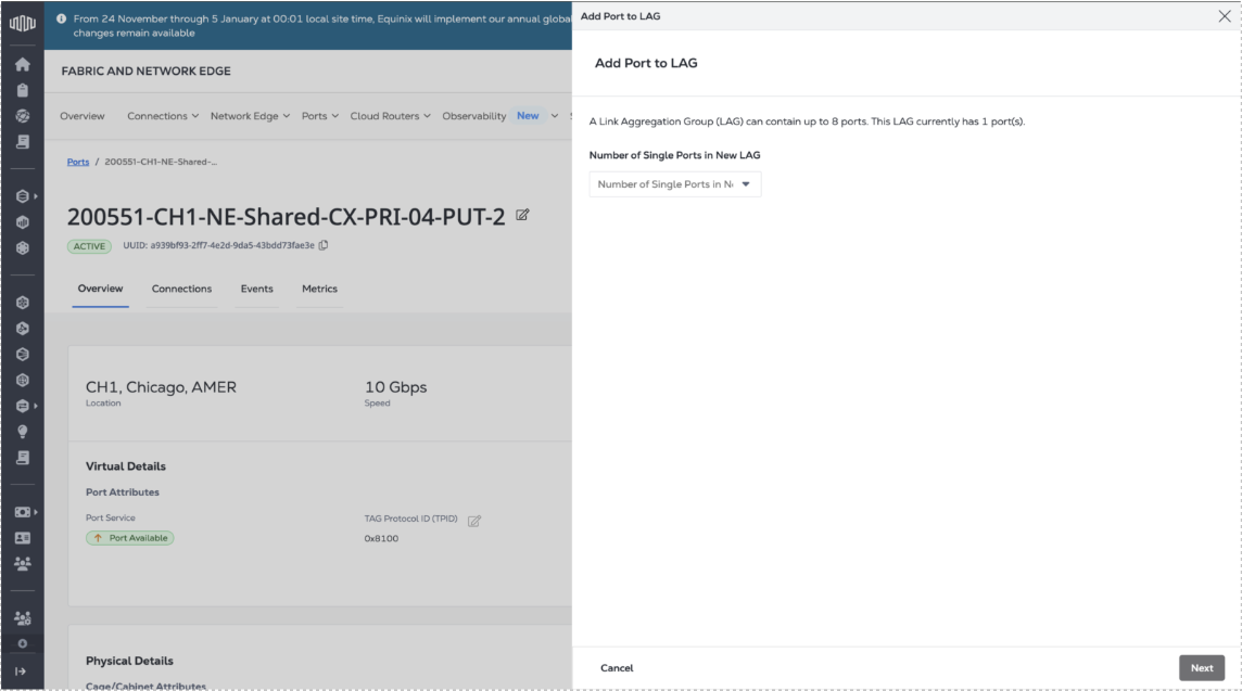

Pasos​

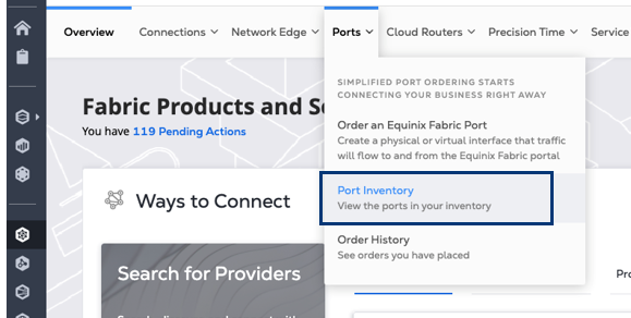

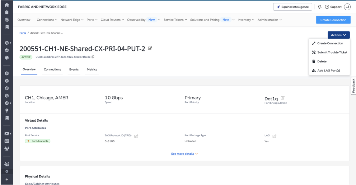

  1. Abra el inventario de puertos . Inicie sesión en el portal del cliente > Fabric > Inventario de puertos . Seleccione el puerto LAG que desea ampliar.
  2. En la página de detalles del puerto, vaya al menú desplegable Acciones y haga clic en Añadir puerto LAG .
  3. Elija el número de puertos que desea añadir.

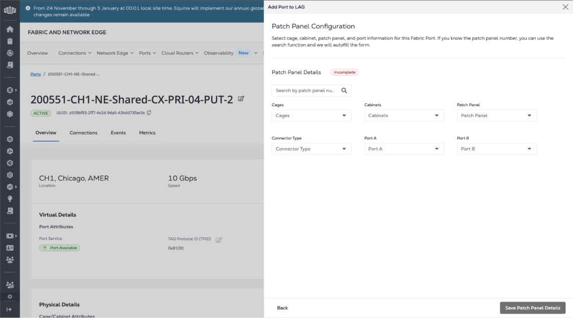

  4. Si el puerto existente que se está utilizando para crear el LAG es un puerto My Cage, configure los detalles del panel de conexiones.

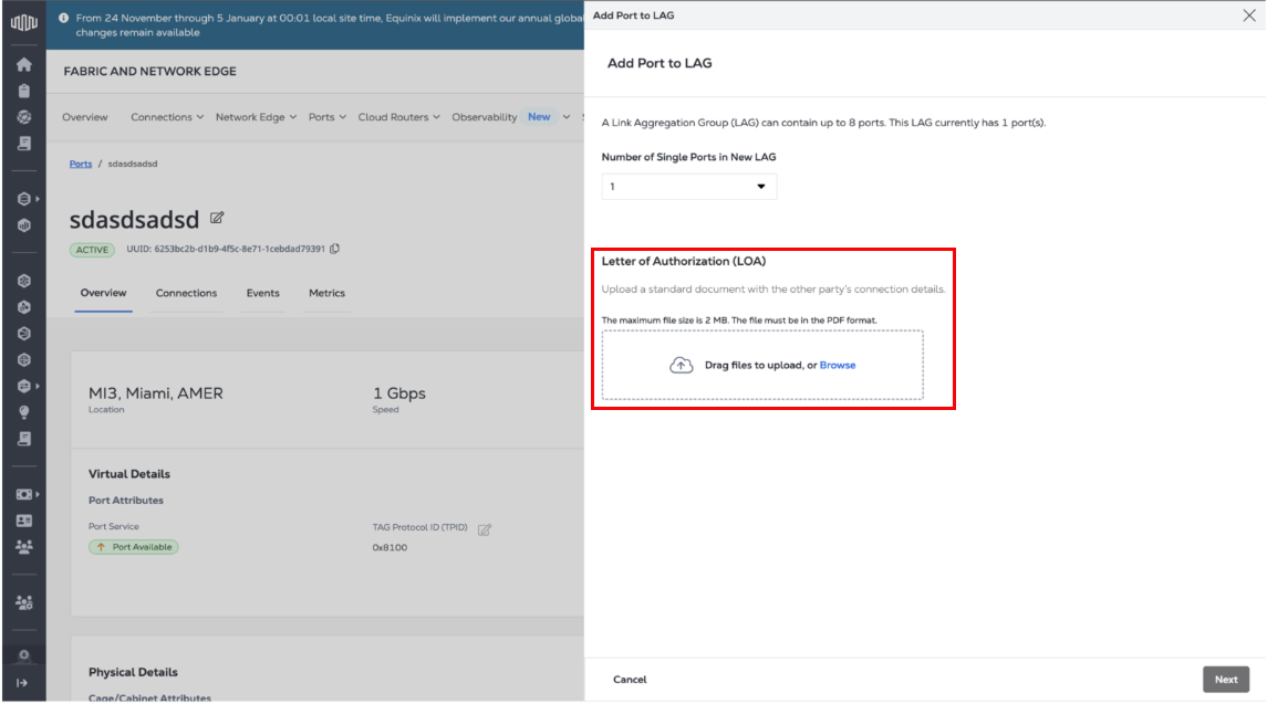

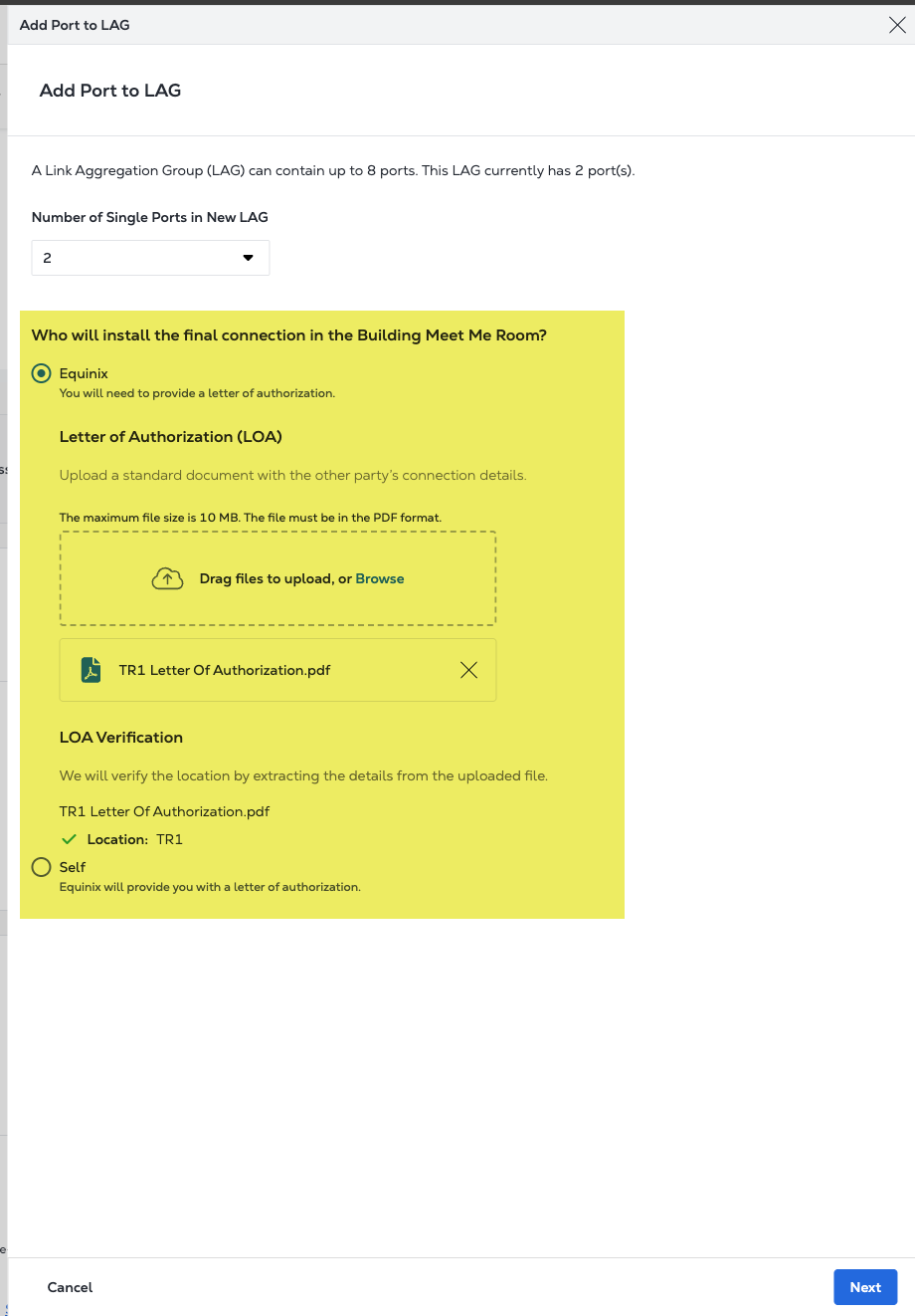

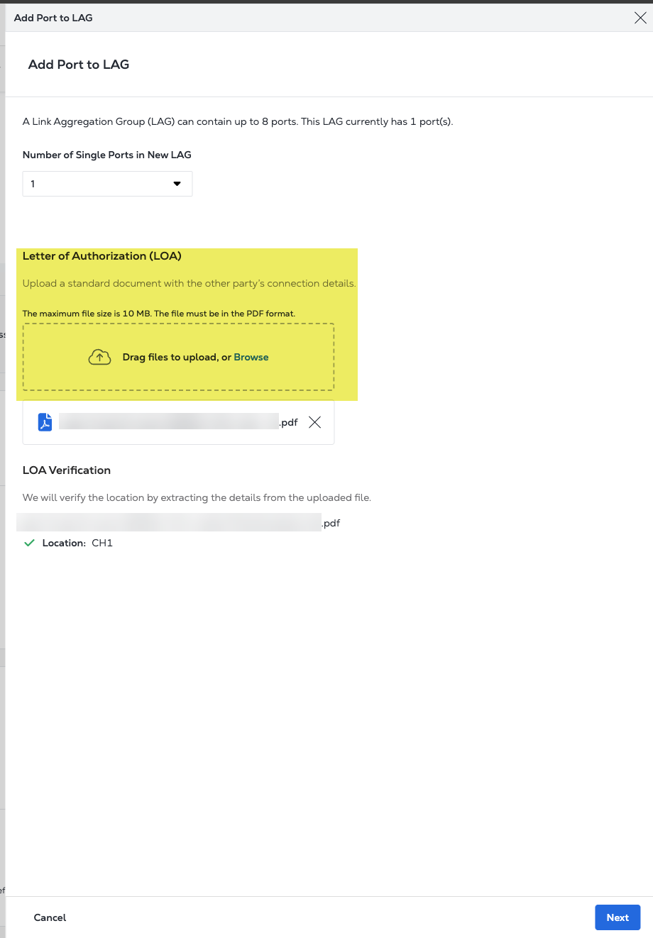

  5. Si el puerto LAG existente que está ampliando es un puerto de terceros, cargue la carta de autorización (LOA) que le autoriza a aprovisionar un puerto en la ubicación seleccionada. El archivo PDF cargado se valida para verificar la ubicación del centro de datos. Asegúrese de que la ubicación especificada en la LOA coincida con la ubicación del puerto existente.

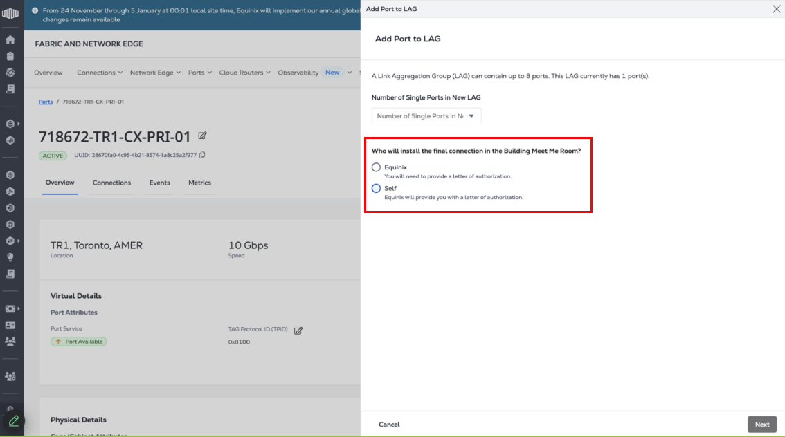

  6. Si el puerto LAG existente que está ampliando es un puerto BMMR, en ¿Quién instalará la conexión final en la sala de encuentro del edificio? sección, seleccione una de las siguientes opciones:
    • Equinix - Para que un técnico de Equinix realice la instalación del puerto en el BMMR. Esta opción requiere proporcionar una carta de autorización (LOA). El archivo PDF cargado se valida para verificar la ubicación del centro de datos. Asegúrese de que la ubicación especificada en la LOA coincida con la ubicación del puerto existente.
    • Self - Para que su personal instale el puerto.

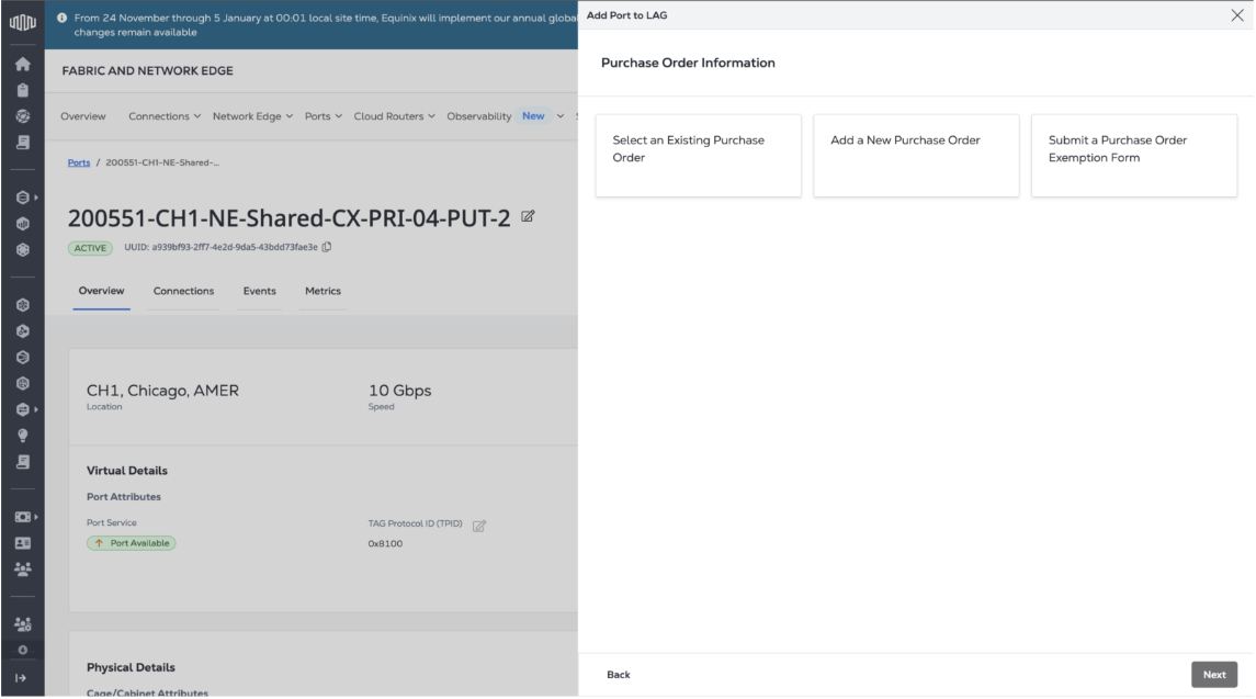

  7. En Orden de compra, introduzca un número de orden de compra o haga clic en Seleccionar número de orden de compra para elegir un PO apto.
  8. En Información de precios , seleccione Acepto aceptar la exención de responsabilidad de precios.
  9. Haga clic en Enviar para añadir un puerto al LAG que acaba de crear.

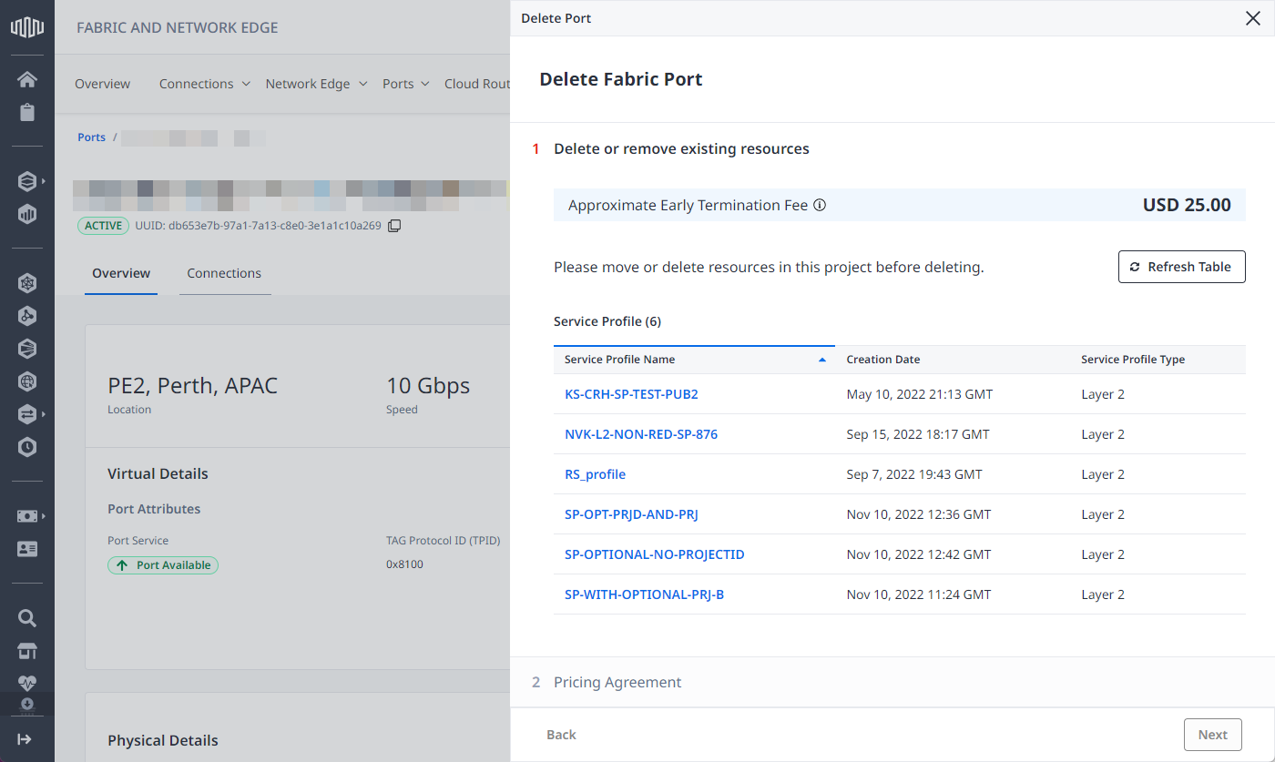

En caso de que haya objetos asociados al puerto dado, aparecerán en la lista cuando intente eliminarlo.

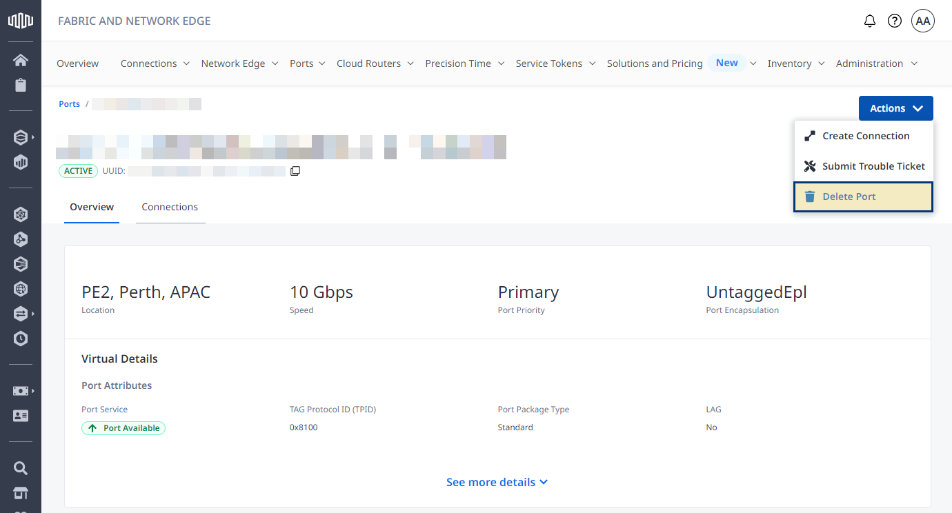

Para eliminar un puerto Fabric:
  1. Inicie sesión en el portal del cliente > Panel de control de Fabric .
  3. Localice y haga clic en la instancia de puerto que desea desaprovisionar.

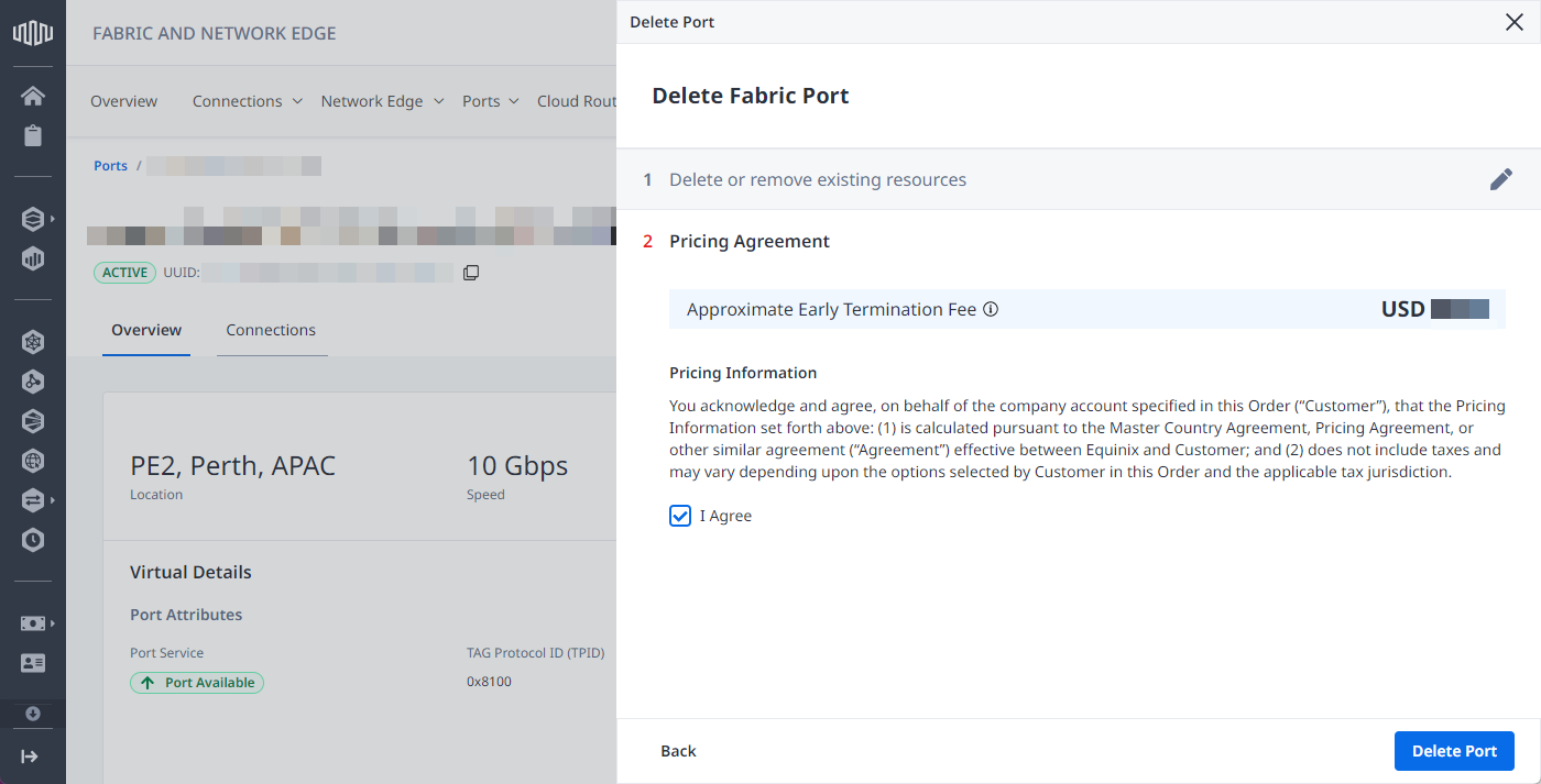

  4. Haga clic en Acciones y seleccione Eliminar puerto.
  5. Asegúrese de que no haya objetos asociados con el puerto dado y haga clic en Siguiente.
  6. Seleccione Acepto aceptar la información de precios y, a continuación, haga clic en Eliminar puerto.

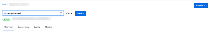

Actualice el nombre de un puerto de Equinix Fabric​
Para actualizar un nombre de puerto existente:
  4. En la parte superior de la página, junto al nombre del puerto, haga clic en Editar.
  5. Escriba el nombre del nuevo puerto.
  6. Haga clic en Confirmar.
  7. Un mensaje de confirmación muestra que se ha actualizado el nombre del puerto.
