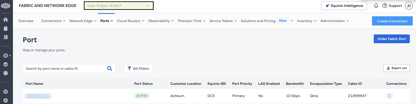

Para acceder al inventario de puertos:
  1. Inicie sesión en el portal del cliente y navegue hasta el panel de control de Fabric .
  2. En el menú Puertos, seleccione Inventario de puertos .
  3. Utilice el conmutador contextual y seleccione un proyecto para visualizar los puertos asociados al proyecto seleccionado, o seleccione una organización para visualizar los puertos asociados a los proyectos anidados bajo la organización seleccionada.

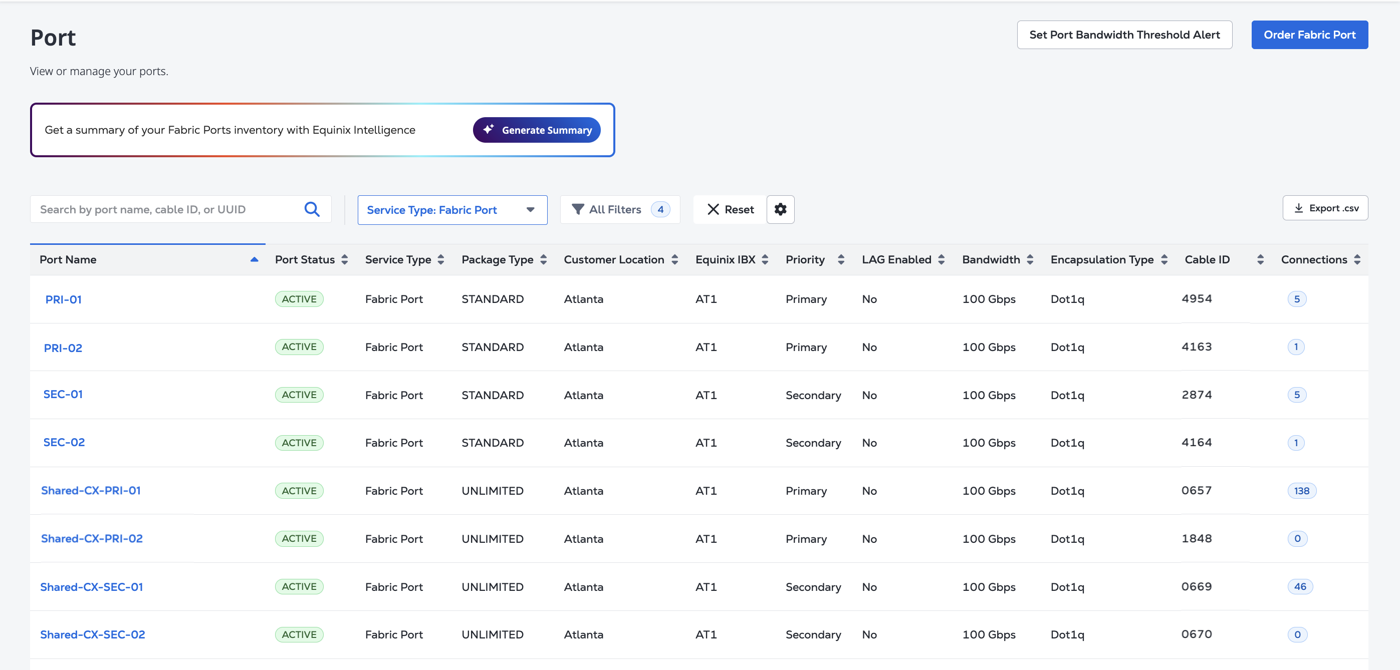

Tabla de inventario de puertos​
La tabla de inventario de puertos proporciona la siguiente información del puerto:
  • Nombre del puerto
  • Estado del puerto
  • Tipo de paquete
  • Ubicación del cliente
  • IBX de Equinix
  • Prioridad del puerto
  • Indicador LAG
  • Ancho de banda
  • Tipo de encapsulación
  • ID de cable
  • Las conexiones cuentan

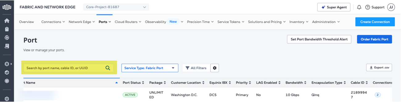

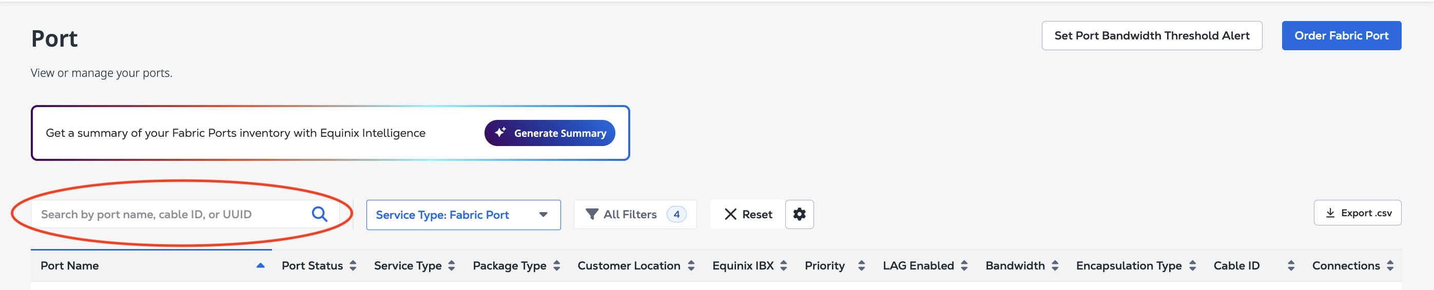

Buscar​
Utilice el campo de búsqueda para acotar su lista de puertos. Puede buscar por nombre del puerto, ID de cable o UUID.

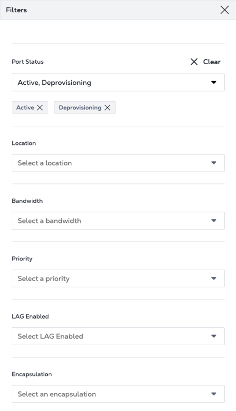

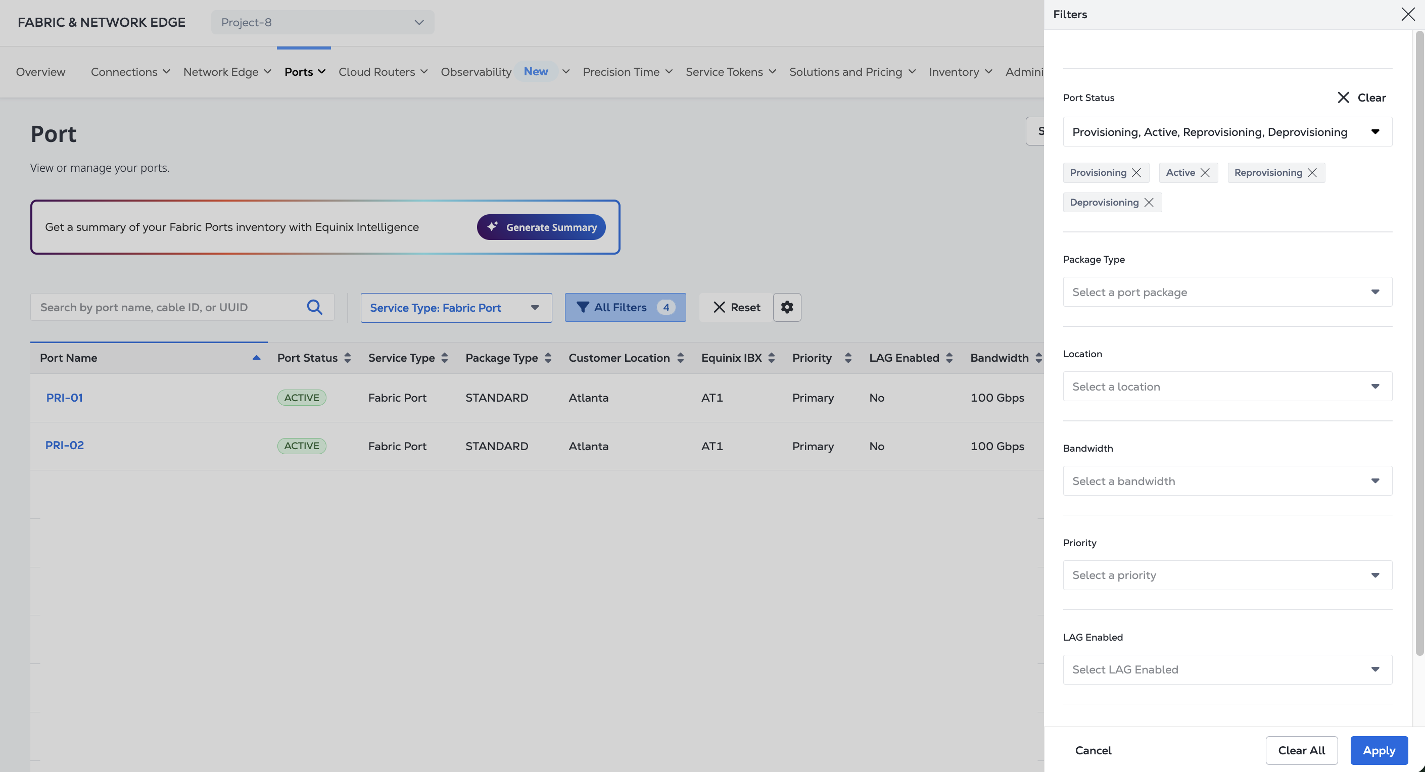

Filtros​
Los filtros están disponibles en el cajón Todos los filtros para el estado del puerto, la ubicación, el ancho de banda, la prioridad del puerto, el LAG habilitado, y y encapsulación.

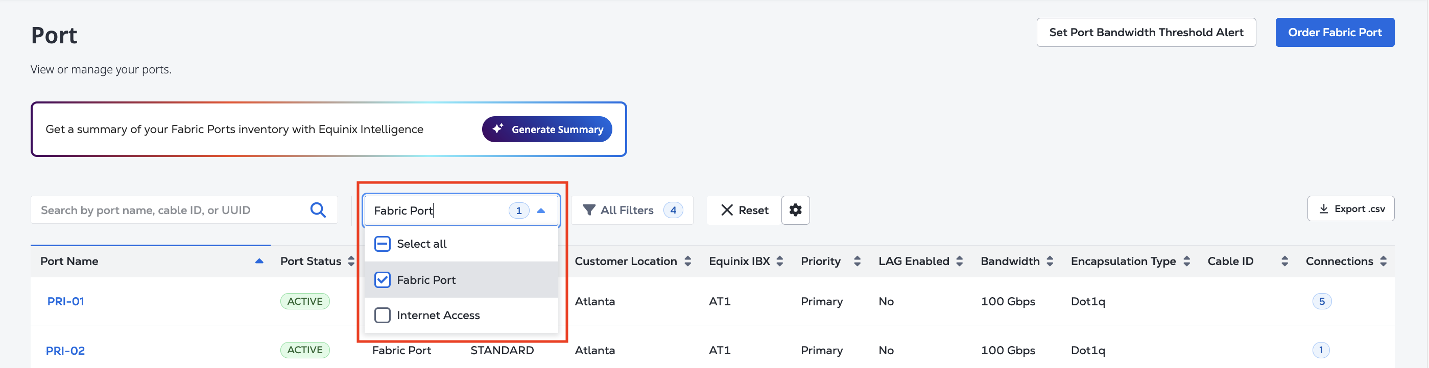

El filtro de tipo de servicio de la página Inventario de puertos le permite ver los puertos Fabric o los puertos Dedicated Equinix Internet Access (EIA).

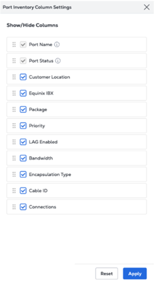

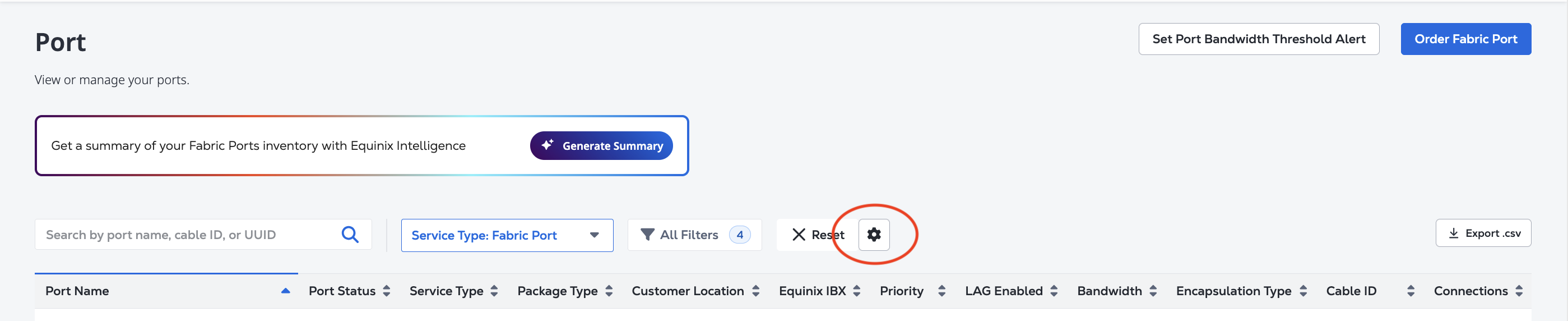

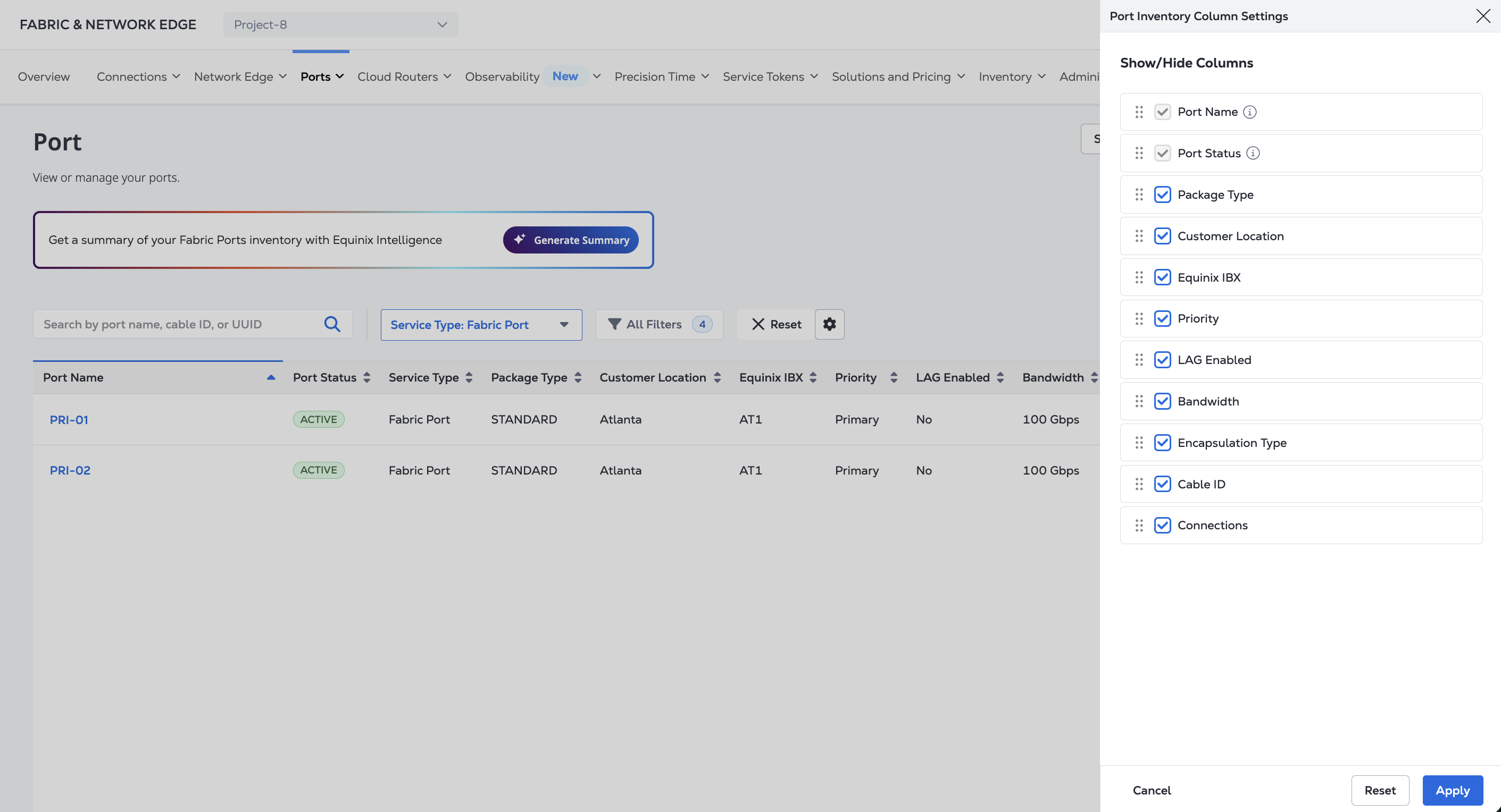

Personalización de columnas​
Personalice las columnas que aparecen en la tabla Inventario de puertos para centrarse en la información más relevante para usted.
Las columnas Nombre y Estado siempre están fijas y no se pueden ocultar. Todas las demás columnas se pueden mostrar, ocultar o reordenar según sea necesario.
Para personalizar las columnas:
  1. En la página Inventario de puertos, haga clic en Configuración.
  2. En el panel Configuración de la columna del inventario de puertos, seleccione las columnas que desea mostrar y anule la selección de las columnas que desea ocultar.
  3. Para cambiar el orden de las columnas, mantenga pulsado el nombre de una columna y arrástrela hacia arriba o hacia abajo.
  4. Haga clic en Aplicar para guardar la configuración de su columna.
  5. Haga clic en Restablecer para restaurar el diseño predeterminado de columna, que muestra todas las columnas con las columnas Nombre y Estado fijos.
Cajón de configuración de la columna del inventario de puertos

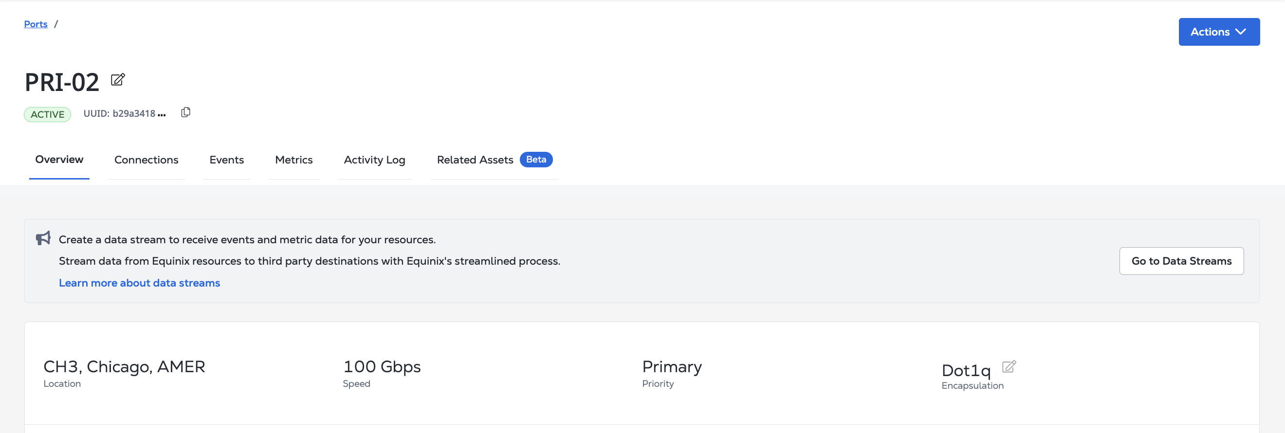

La página de detalles del puerto proporciona acceso a toda la información sobre el puerto seleccionado.
Para ver los detalles de un puerto, ubique el puerto en la tabla de inventario de puertos y haga clic en el nombre del puerto. Utilice el filtro y las opciones de búsqueda Ayuda para limitar rápidamente su búsqueda si tiene muchos puertos.
La pestaña Resumen muestra información básica sobre su puerto.
  • Nombre
  • Estado (PROVISIÓN, ACTIVO, REPROVISIÓN, DESPROVISIÓN, DESPROVISIÓN)
  • UUID
  • Ubicación
  • Velocidad
  • Prioridad
  • Encapsulación
información
Haga clic en Acciones para crear una conexión, habilitar LAG, abrir una solicitud de asistencia o eliminar el puerto. Para obtener más información, consulte Gestión de sus puertos de Fabric .

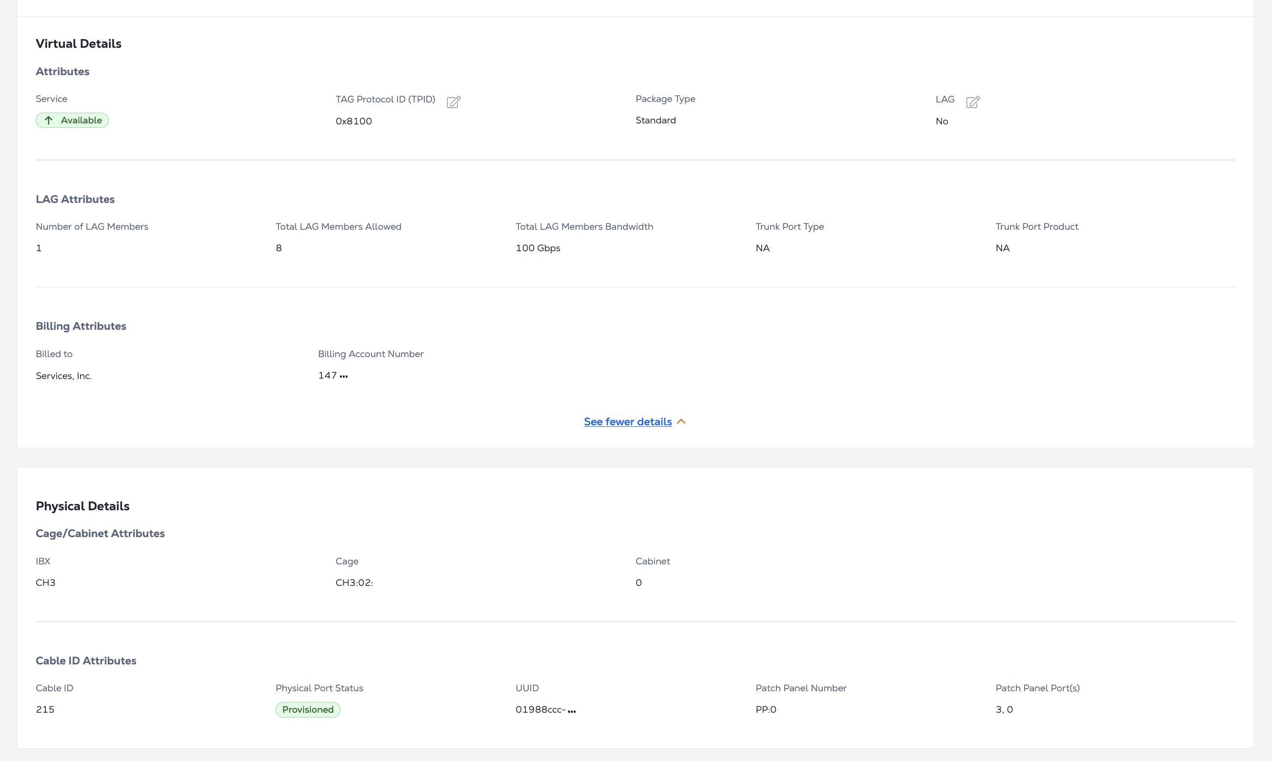

La sección Detalles virtuales muestra la información del puerto virtual y los detalles de este puerto.
  • Estado del servicio
  • ID DE PROTOCOLO DE ETIQUETA (TPID)
  • Tipo de paquete
  • Indicador LAG
Haga clic en Ver más detalles para expandir la sección.
Los atributos de LAG muestran:
  • Número de miembros del GAL
  • Total de miembros del GAL permitidos
  • Ancho de banda total de los miembros del GAL
Los atributos de facturación muestran el nombre y el número de cuenta de facturación asociados a este puerto.
La sección Detalles físicos muestra información física sobre el puerto.
Los atributos de jaula/cabinet muestran:
  • Puerto físico IBX
  • Jaula
  • Cabinet
Los atributos de ID de cable muestran:
  • ID de cable
  • Estado del puerto físico (PROVISIÓN, PENDIENTE DE CONEXIÓN CRUZADA, PROVISIÓN, DESPROVISIÓN, DESPROVISIÓN)
  • UUID del puerto físico
  • Número del panel de conexión
  • Puerto(s) del panel de conexiones

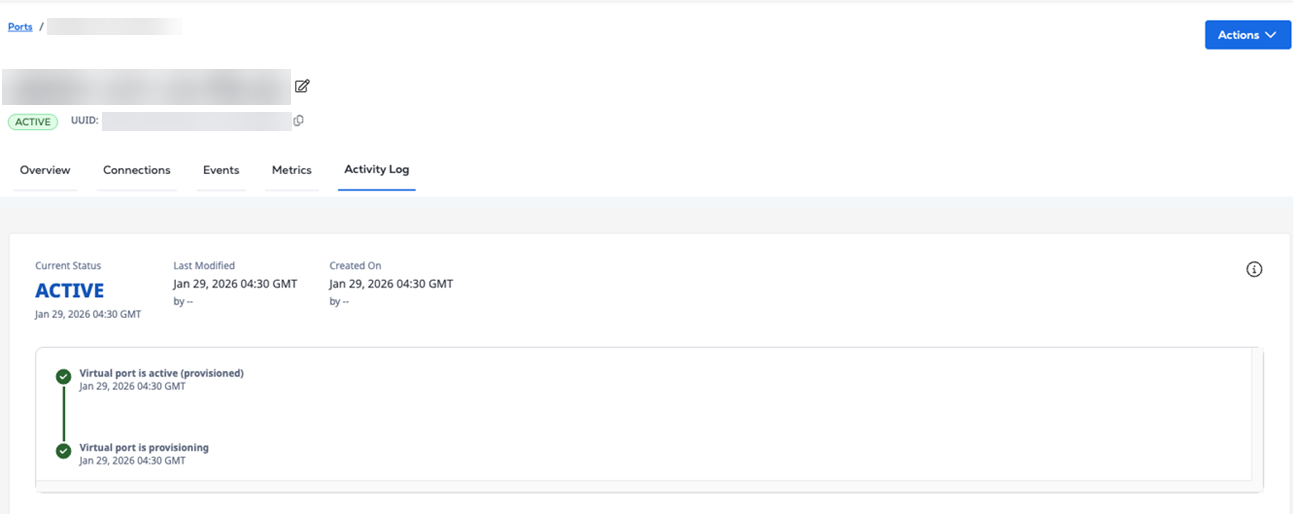

Registro de actividad portuaria​
El registro de actividad del puerto proporciona un registro cronológico de los eventos del ciclo de vida y los cambios de configuración de un puerto individual. La parte superior de la línea de tiempo de actividad muestra el estado actual del puerto, junto con las fechas de última modificación y creación para una referencia rápida.
La vista de línea de tiempo le ayuda a realizar un seguimiento del progreso del aprovisionamiento, las actualizaciones, los fallos y otras actividades operativas con fines de solución de problemas y auditoría.
Cada entrada de actividad incluye:
  • Nombre y estado del evento
  • Hora (GMT)
  • Detalles adicionales, cuando estén disponibles, accesibles en el menú desplegable Ver más detalles.
Para acceder al registro de actividad:
  1. En la tabla Inventario de puertos, haga clic en el nombre de un puerto para acceder a sus detalles.
  2. Haga clic en Registro de actividad y expanda una entrada de actividad para ver más información.

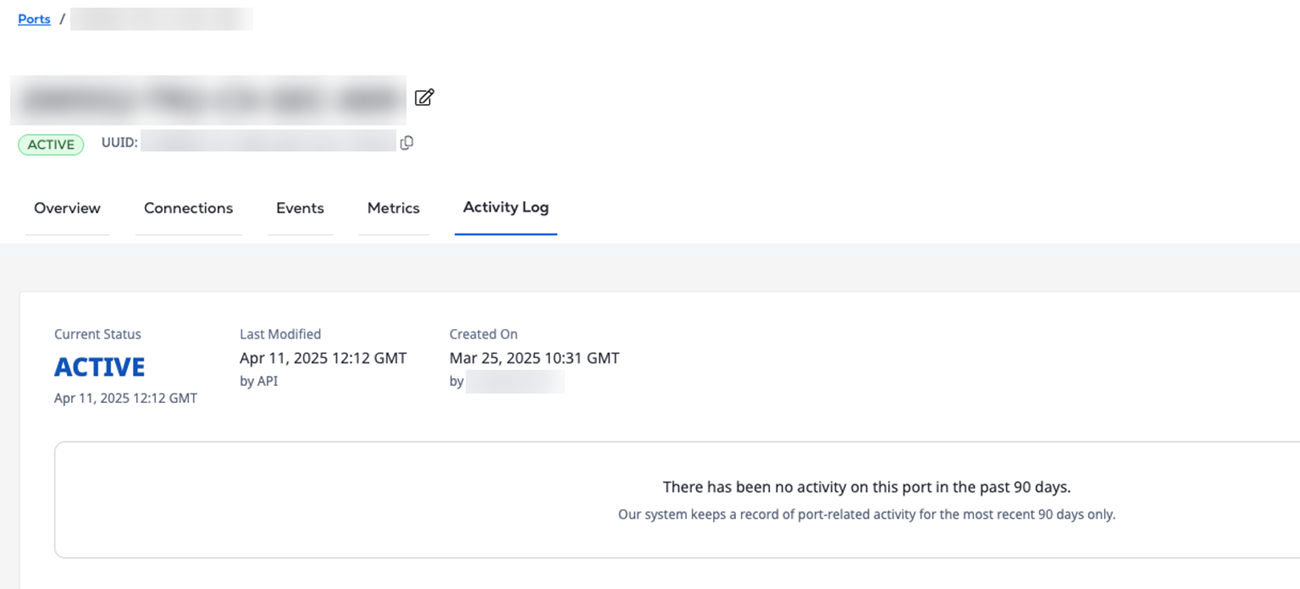

El registro de actividad conserva la actividad del puerto durante los 90 días más recientes. Si no se ha producido ninguna actividad durante este tiempo, el registro muestra un mensaje que indica que no hay actividad disponible.

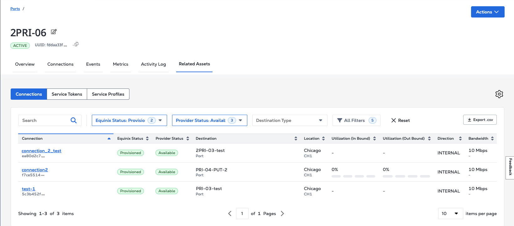

Activos relacionados​
La pestaña Activos relacionados proporciona una vista consolidada de los recursos asociados a un puerto, lo que permite ver cómo se utiliza el puerto en toda la red.
Los siguientes tipos de activos están visibles en la tabla.
  • Conexiones: Enumera todas las conexiones asociadas al puerto, incluidos detalles como el nombre de la conexión, el estado, el destino, la ubicación, la dirección y la dirección. utilización y ancho de banda.
  • Tokens de servicio: Muestra tokens de servicio vinculados al puerto que se pueden utilizar para establecer conexiones.
  • Perfiles de servicio: Muestra los perfiles de servicio disponibles o asociados al puerto para la conectividad.
Para acceder a los activos relacionados:
  2. Haga clic en Activos relacionados .
  3. Haga clic en Conexiones, tokens de servicio o perfiles de servicio para ver los recursos asociados.
Las opciones de búsqueda, filtrado y exportación están disponibles en cada pestaña para refinar y gestionar los datos mostrados.
