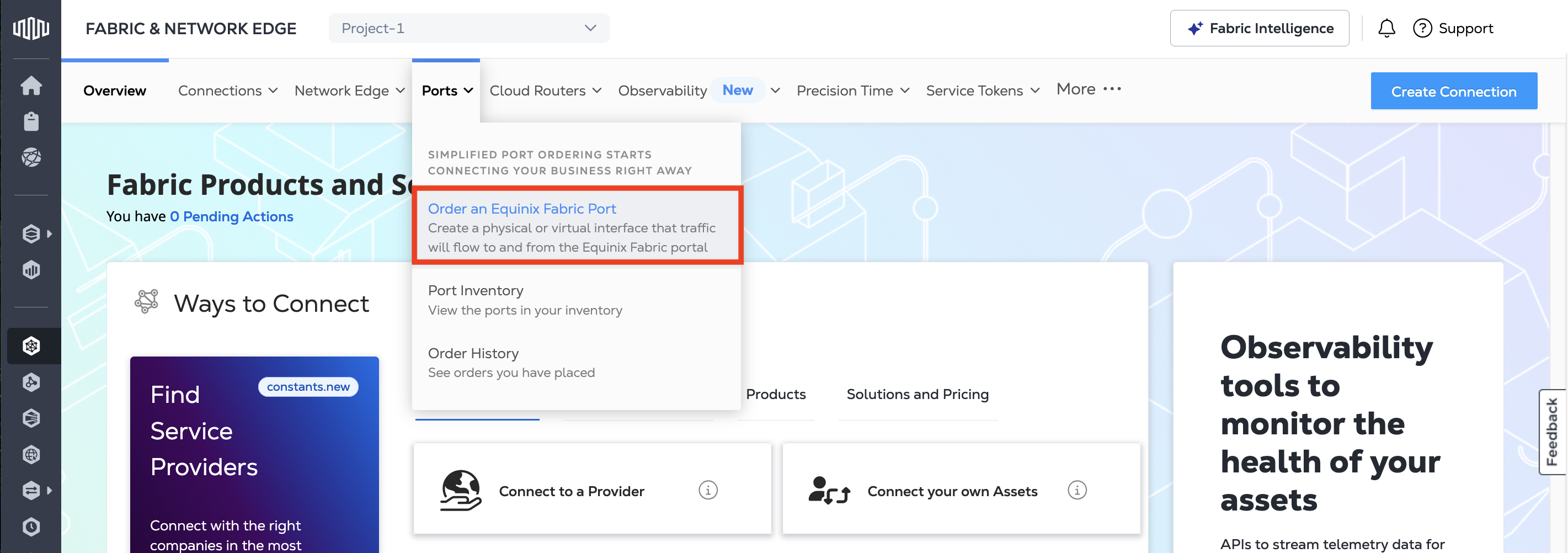

Para solicitar un puerto Fabric:
  2. En el menú Puertos, seleccione Solicite un puerto Equinix Fabric.

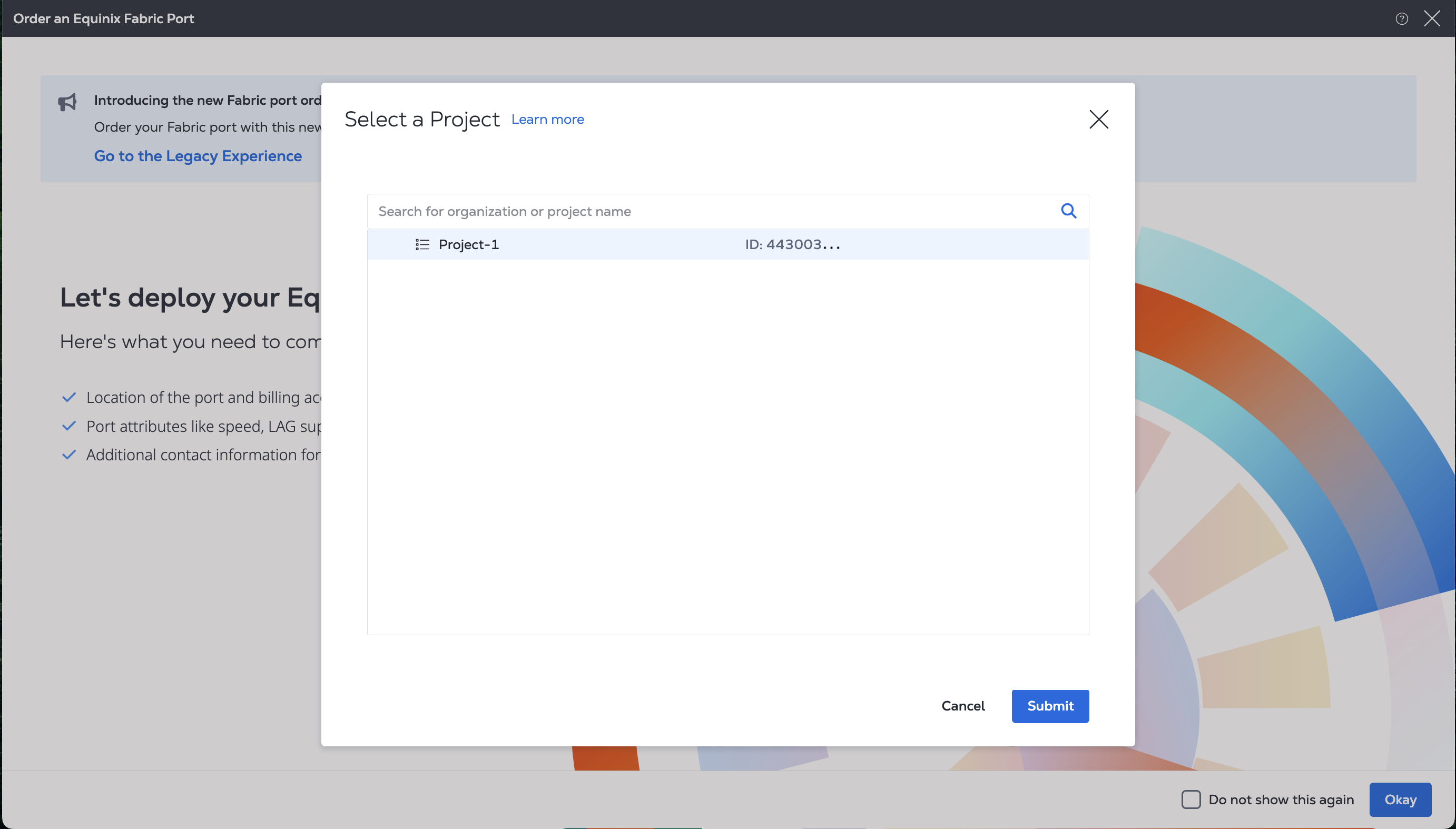

  3. Seleccione un proyecto al que se asignará el puerto.
    Para más información sobre proyectos, consulte Gestión de proyectos.

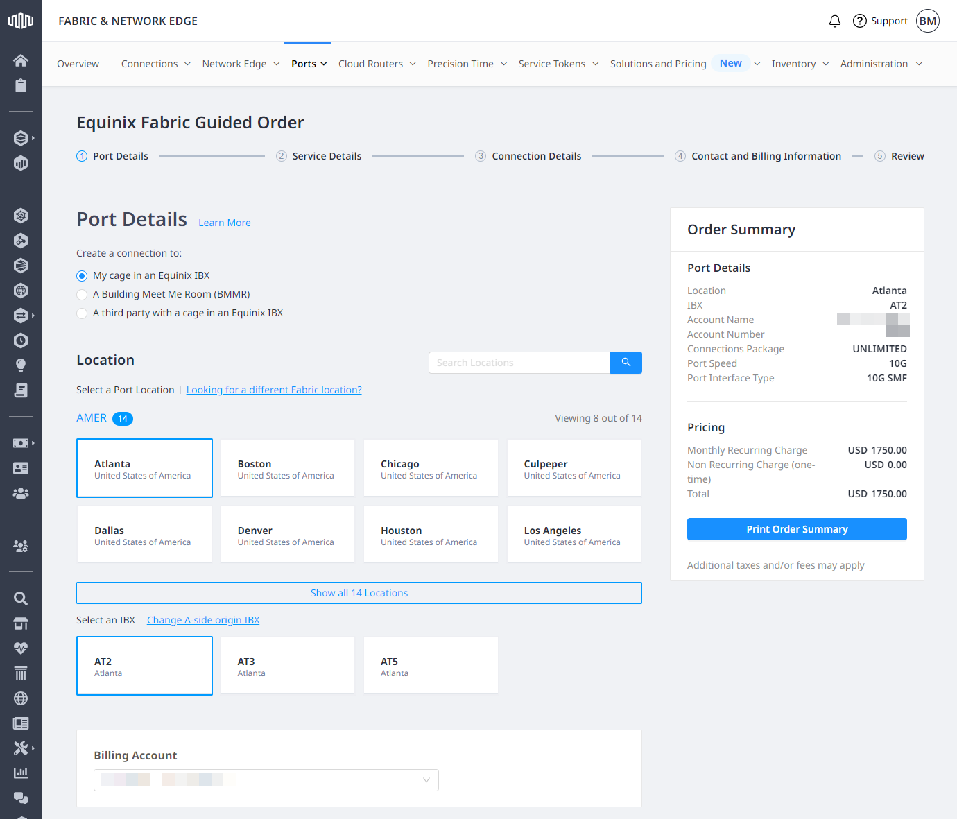

  4. Seleccione dónde desea terminar su puerto:
    • Mi jaula en un IBX de Equinix - Tienes tu propio equipo en un centro de datos de Equinix.
    • A Building Meet-Me Room (BMMR) - Está utilizando una jaula neutral para conectarse con otros.
    • Un tercero con una jaula en un IBX de Equinix - Está solicitando un puerto remoto y conectándose a través de un tercero.
  5. En la sección Ubicación, seleccione metro y, a continuación, elija un centro de datos IBX y una cuenta de facturación.

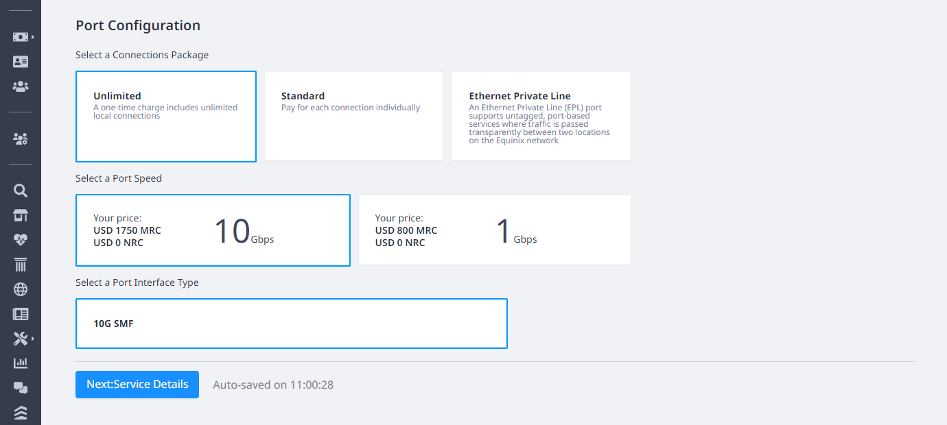

En la sección Configuración de puertos:
  1. Seleccione el paquete de conexiones:
    • Ilimitado - Se le cobra un único MRC que incluye el puerto y las conexiones locales ilimitadas realizadas desde el puerto.
    • Unlimited Plus - Se le cobra un único MRC que incluye el puerto y un número ilimitado de conexiones locales y remotas elegibles realizadas desde el puerto. Las conexiones remotas elegibles son las que conectan metros dentro de Canadá y Estados Unidos, y dentro de Europa
    • Estándar - Se le cobra un cargo mensual recurrente (MRC) por cada conexión realizada desde el puerto.
    • Línea Privada Ethernet - Se le cobra un único MRC por una conexión realizada desde un puerto EPL a otro.
  2. Selecciona la velocidad del puerto.
  1. Seleccione el tipo de interfaz de puerto.
Haga clic en Siguiente: Detalles del servicio.

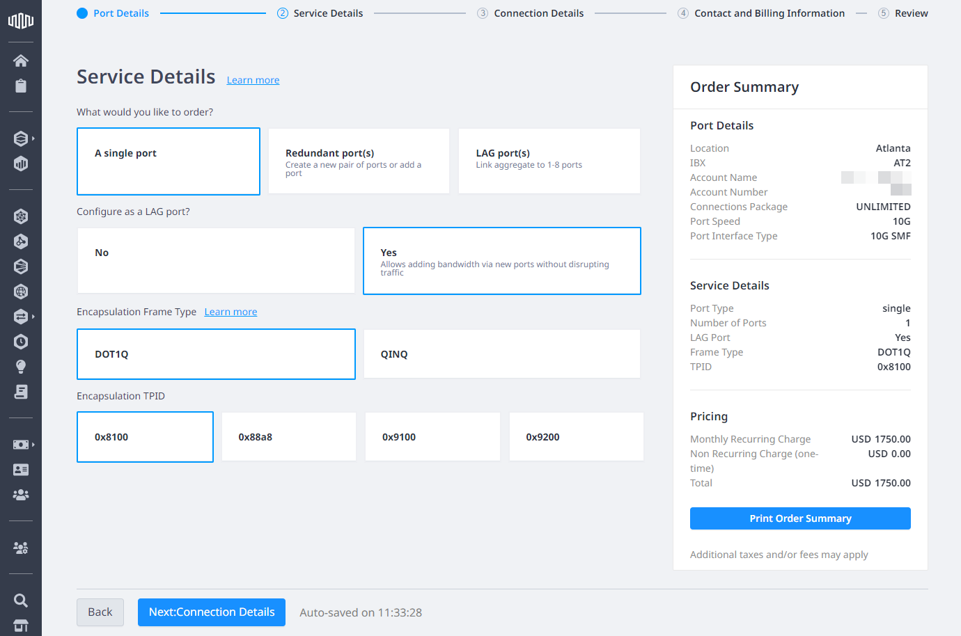

Detalles del servicio​
Elija el tipo de puerto que desea pedir.
Un solo puerto​
Crea un único puerto no redundante.
  1. Haga clic en Un único puerto.
  2. Elija si desea iniciar su puerto como miembro de un Grupo de Agregación de Enlaces.
    consejo
    Puede añadir puertos a un LAG para aumentar el ancho de banda sin interrumpir las conexiones.
  3. Seleccione el tipo de trama de encapsulación, elija TPID.
  4. Haga clic en Siguiente: Detalles de la conexión.

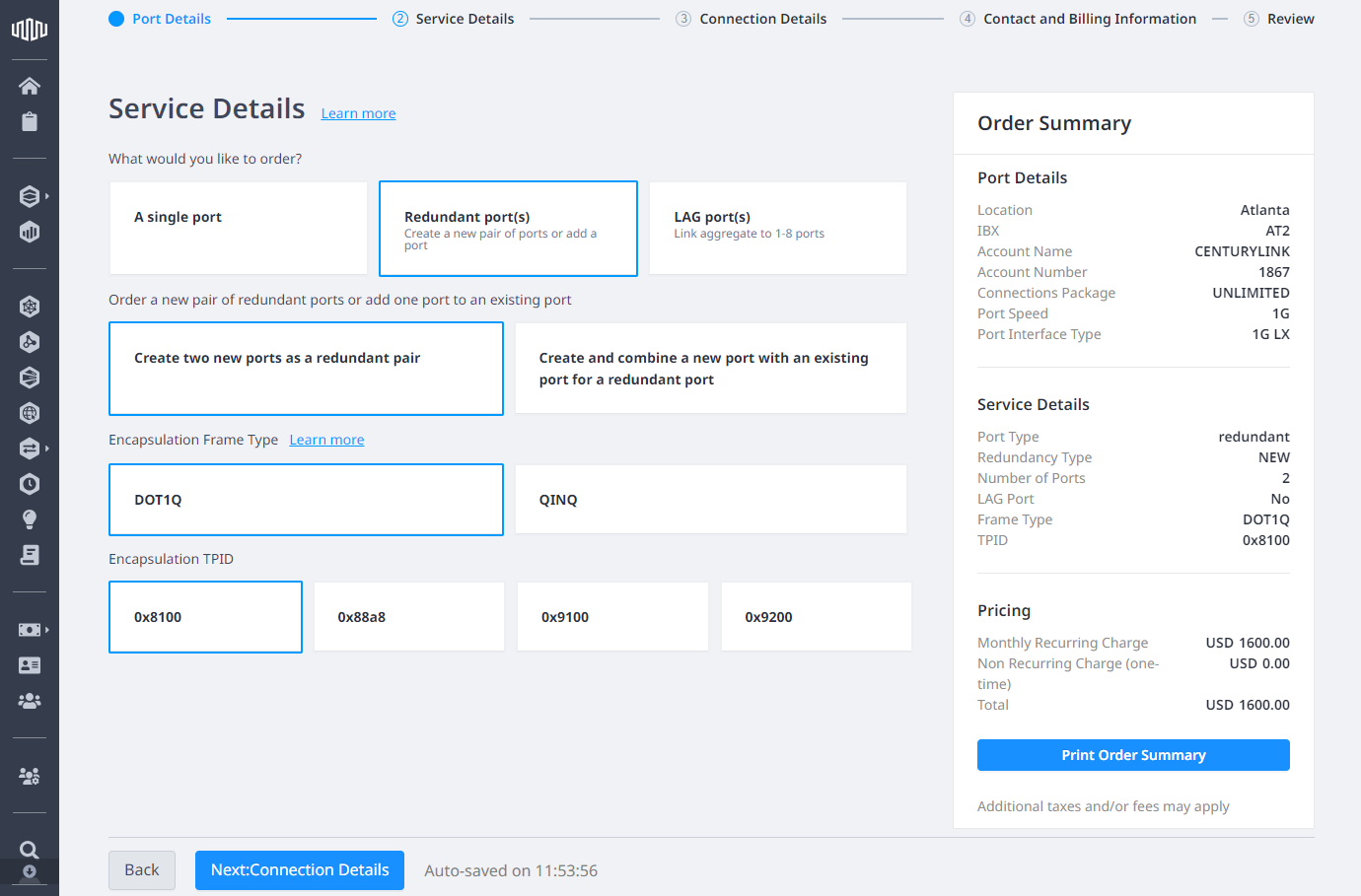

Puerto(s) redundante(s)​
Cree un par de puertos redundantes o añada un puerto a uno existente para completar un par de puertos redundantes.
  1. Haga clic en Puerto(s) redundante(s).
  2. Elija si desea crear un nuevo par de puertos redundantes o añadir un puerto a uno ya existente.
  3. (Aplicable para añadir un nuevo puerto a uno existente) Seleccione el puerto existente.
  4. (Aplicable a la creación de un nuevo par) Seleccione el tipo de trama de encapsulación y elija TPID.
  5. Haga clic en Siguiente: Detalles de la conexión.

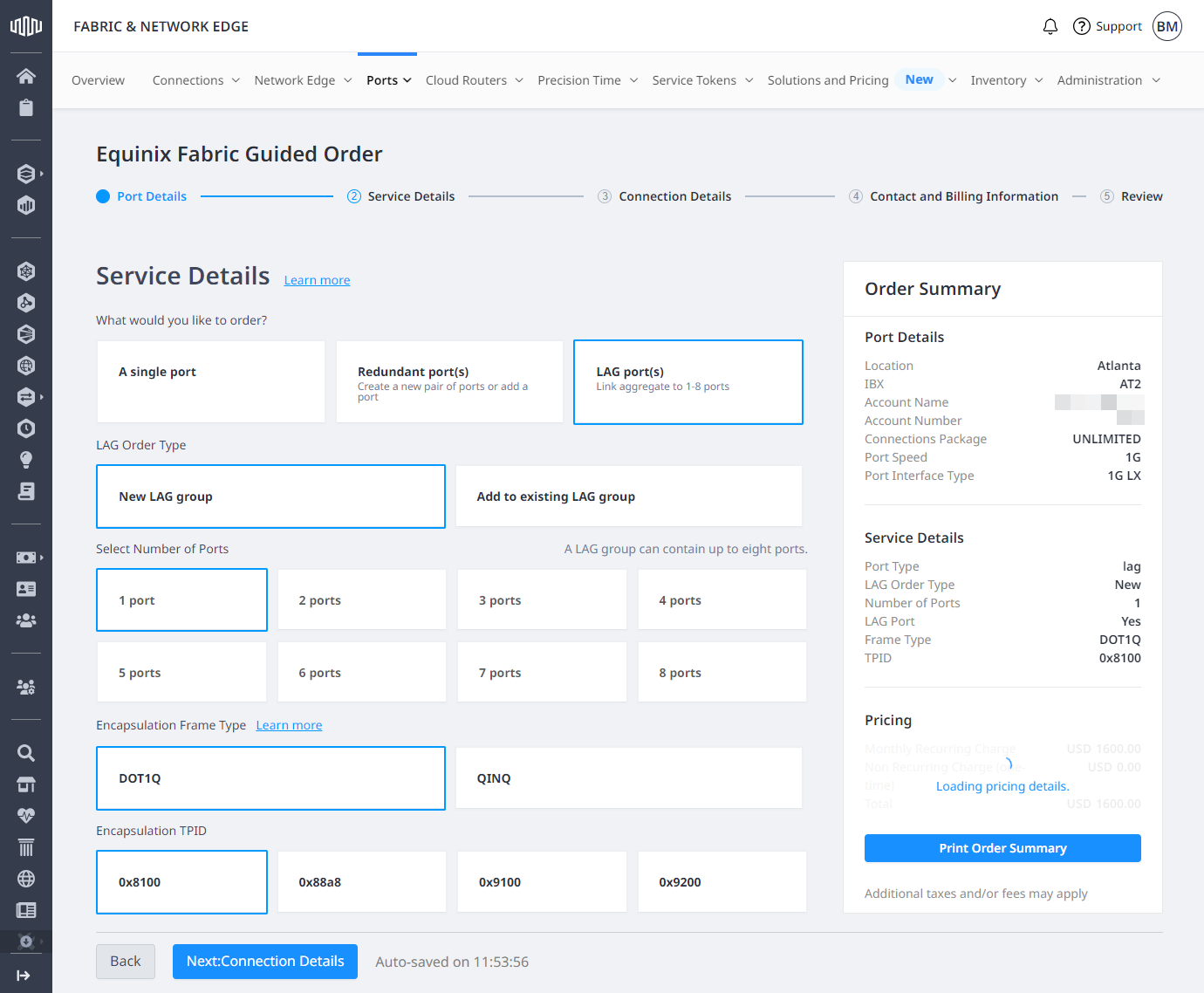

Puerto(s) LAG​
Cree un nuevo LAG o añada puertos a un LAG existente.
  1. Haga clic en puerto(s) LAG.
  2. Elija si desea crear un nuevo LAG o añadir puertos a uno existente.
  3. (Aplicable a la adición de puertos a un LAG existente) Seleccione el puerto existente.
  4. (Aplicable a la creación de un nuevo LAG) Seleccione el número de puertos que compondrán su LAG.
  5. (Aplicable a la creación de un nuevo LAG) Seleccione el tipo de trama de encapsulación y elija TPID.
  6. Haga clic en Siguiente: Detalles de la conexión.

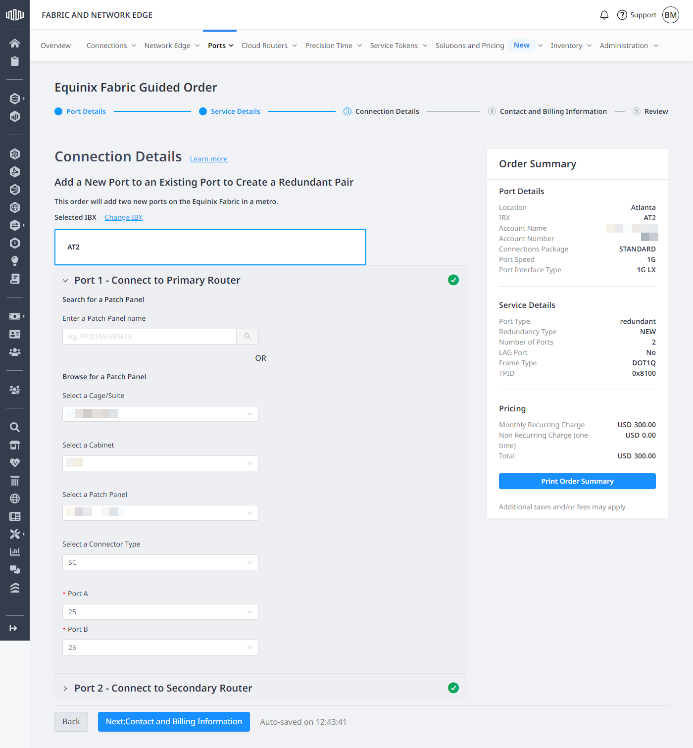

Detalles de la conexión​
  1. En la sección Detalles de conexión:
  • Aplicable a puertos individuales no redundantes y puertos LAG
    • Conectar un nuevo puerto al router Equinix primario o secundario
    • Seleccione primario o secundario.
  • Aplicable a los puertos que terminan en su espacio de Colocation
    • Introduzca el nombre del panel de conexiones o navegue por sus activos de Colocation para buscar y seleccionar uno.
    • Selecciona un tipo de conector y, a continuación, los puertos.
  • Aplicable a los puertos que terminan en BMMR o en la jaula de un tercero
    • Cargue su Carta de Autorización proporcionada por el propietario de la demarcación de terceros en la IBX de Equinix.
Introduzca el ID del circuito (si existe la opción y se ha proporcionado uno.)
Haga clic en Siguiente: Información de contacto y facturación.
