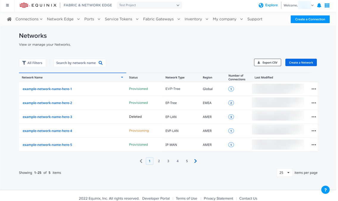

Inventario y detalles de las redes
El Inventario de redes proporciona una única ubicación para ver y gestionar sus redes Fabric.
Para acceder al Inventario de Redes:
  2. En el menú Conexiones, seleccione Inventario de redes.
  3. Utilice el conmutador contextual y seleccione un proyecto para visualizar las Redes asociadas al proyecto seleccionado.
La lista Redes contiene la siguiente información:
  • Nombre de red - Nombre de la red Fabric.
  • Estado - Estado del objeto de red.
  • Tipo de red - Tipo de red definido por el tipo de activos conectados a la Red.
  • Región - Ámbito geográfico de la red.
  • Conexiones - Número de conexiones a la Red.
  • Última modificación - Fecha y hora de la última modificación del objeto Red.
Detalles de la red​
La vista de detalles de red proporciona información sobre su instancia de red Fabric.
Para ver los detalles de una Red:
  4. Localice y haga clic en la Red que desea ver.
consejo
Utilice filtros para limitar el número de redes de la lista.

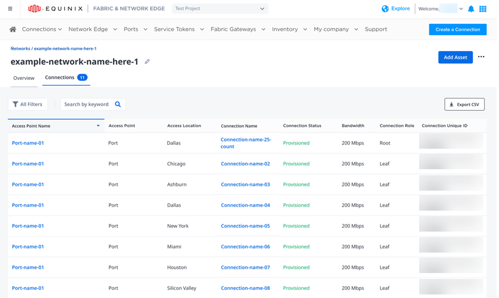

Resumen​
La pestaña Visión general contiene información sobre el objeto Red, dividida en las siguientes secciones:
  • Detalles de la Red - Proporciona información básica sobre su Red.
  • Registro de actividad - Muestra la fecha de creación y la última fecha de actualización de la Red.
  • Contactos de notificación - Enumera los destinatarios de las notificaciones y ofrece la opción de gestionar la configuración de las notificaciones.
Conexiones​
Seleccione la pestaña Conexiones para ver la lista de conexiones a esta Red. La pestaña Conexiones contiene una lista de todas sus conexiones asociadas a la Red seleccionada junto con la siguiente información:
  • Nombre del punto de acceso - Nombre del activo del punto de acceso.
  • Punto de acceso - Tipo de activo de punto de acceso.
  • Ubicación del acceso - Ubicación del punto de acceso.
  • Nombre de conexión - Nombre de conexión de Fabric.
  • Estado de la conexión - Estado de la conexión.
  • Ancho de banda - Ancho de banda de la conexión.
  • ID único de conexión - Identificador de conexión.
