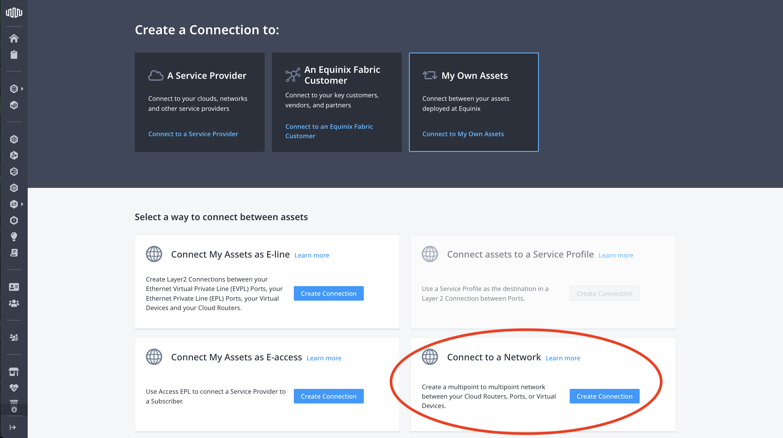

  2. En el menú Conexiones, seleccione Crear conexión.
    • Si se está conectando a su propia red sin un token de servicio z-side, elija la tarjeta My Own Assets y haga clic en Connect to My Own Assets.
    Elija la tarjeta Conectarse a una red y haga clic en Crear conexión.

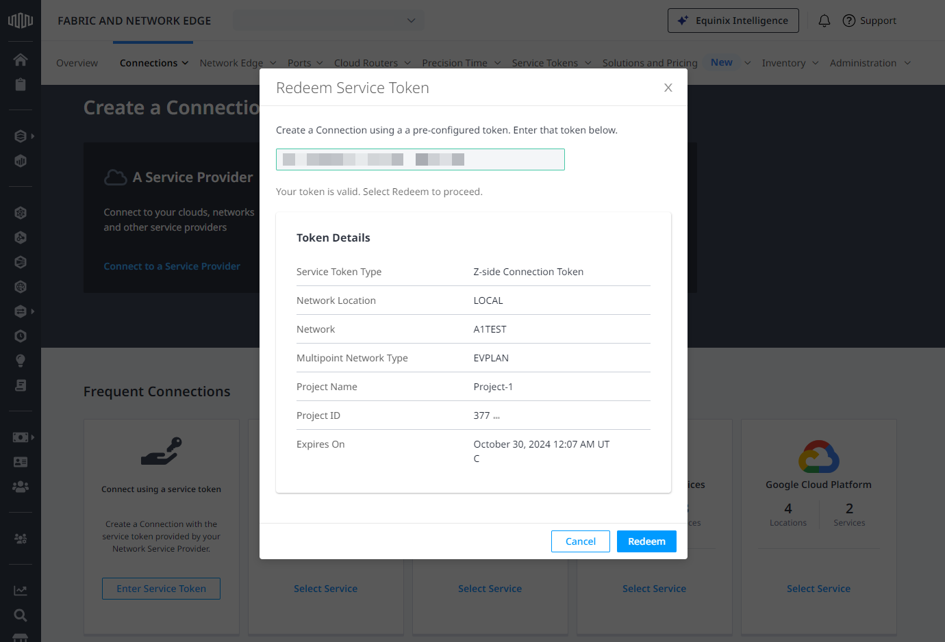

    • Si se está conectando a una red con un token de servicio del lado z, elija la tarjeta Connect using Service Token y haga clic en Introducir token de servicio.
    En el aviso Canjear token de servicio, introduzca el token de servicio que se le ha proporcionado y, a continuación, haga clic en Validar. Compruebe que la red es correcta y haga clic en Canjear.

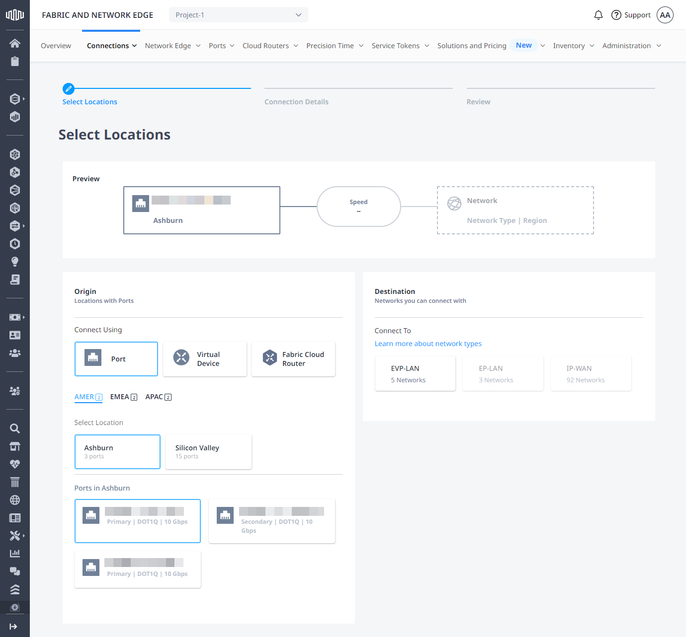

  3. En la sección Origen, configure su conexión en función del tipo de activo de origen.

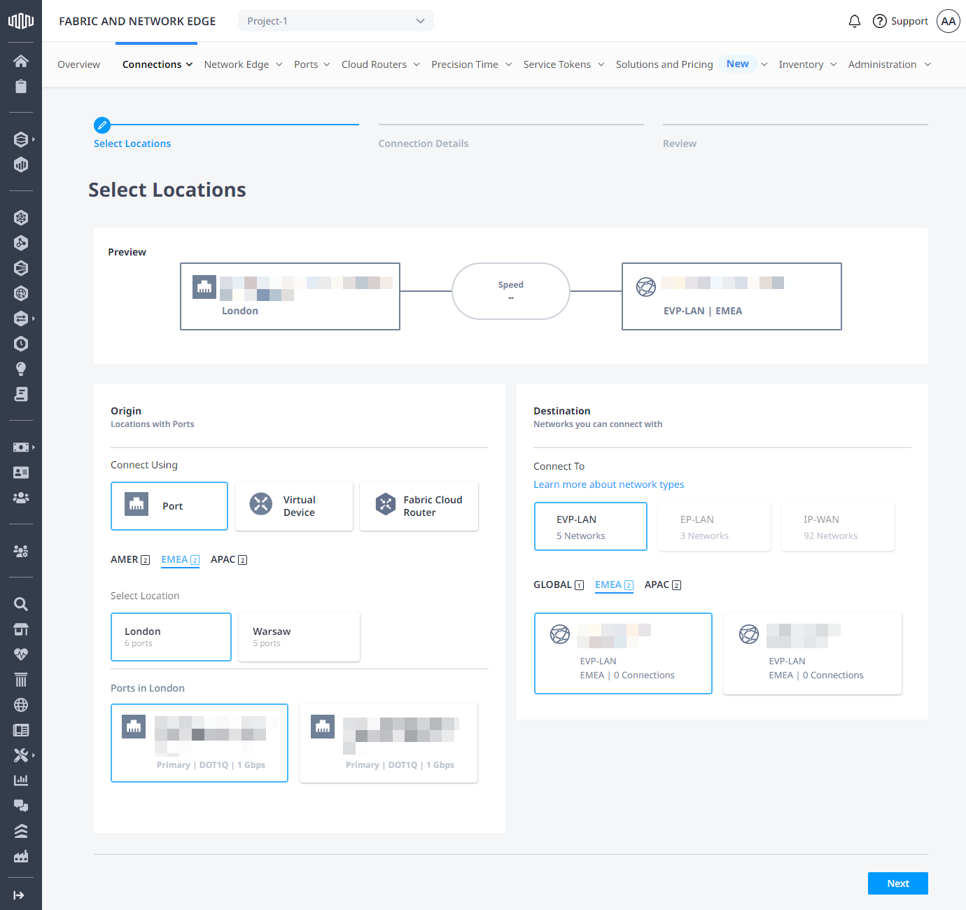

Puerto​
  • En la sección Conectar usando, seleccione Puerto.
  • Seleccione la ubicación y, a continuación, el puerto.

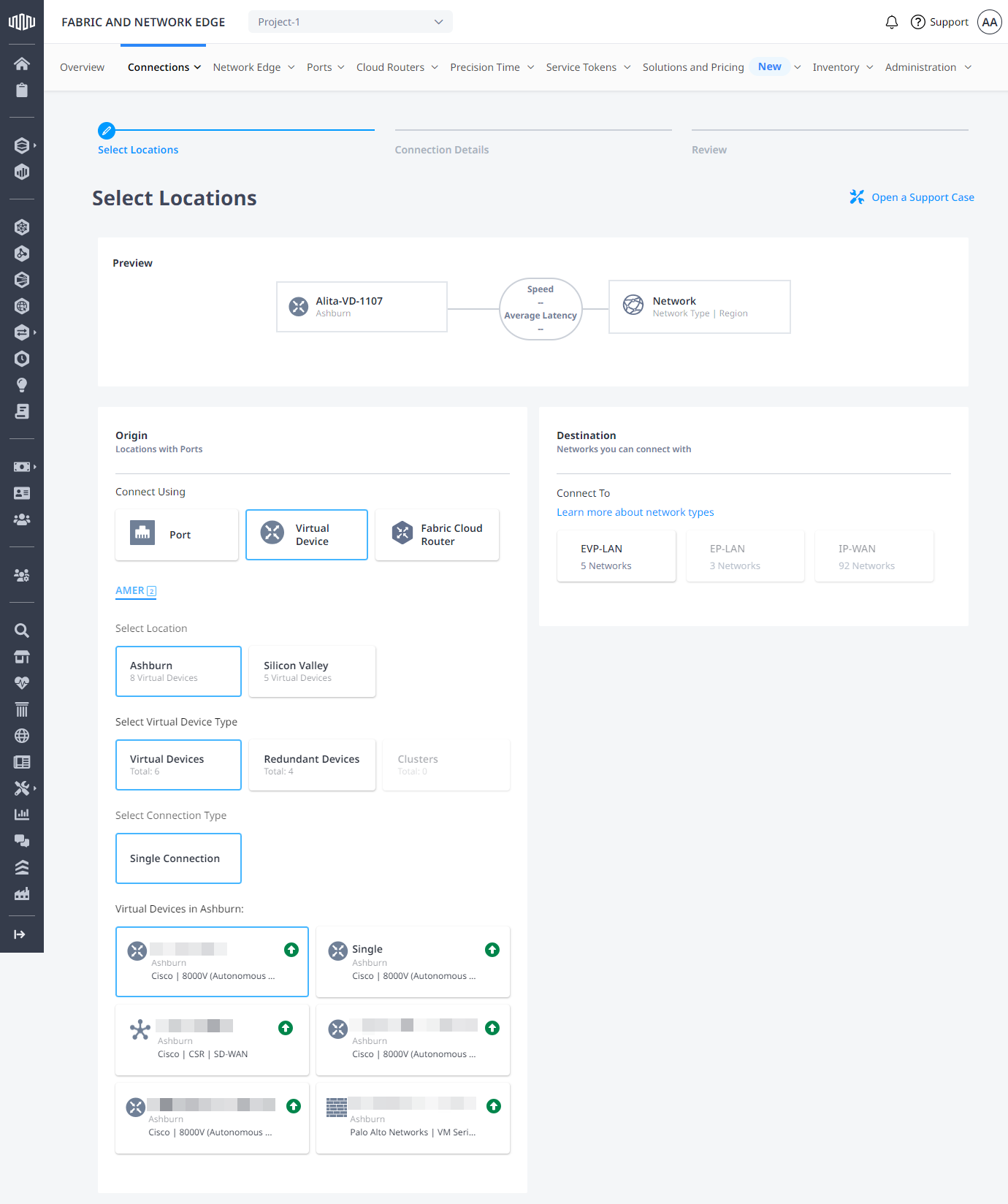

Dispositivo virtual​
  • En la sección Conectar usando, seleccione Dispositivo virtual.
  • Selecciona la ubicación.
  • Seleccione el tipo de dispositivo virtual y, a continuación, elija su instancia de dispositivo virtual.
nota
Para obtener más información sobre la conexión de dispositivos Network Edge a su red EVP-LAN, consulte Soporte EVP-LAN para Network Edge.

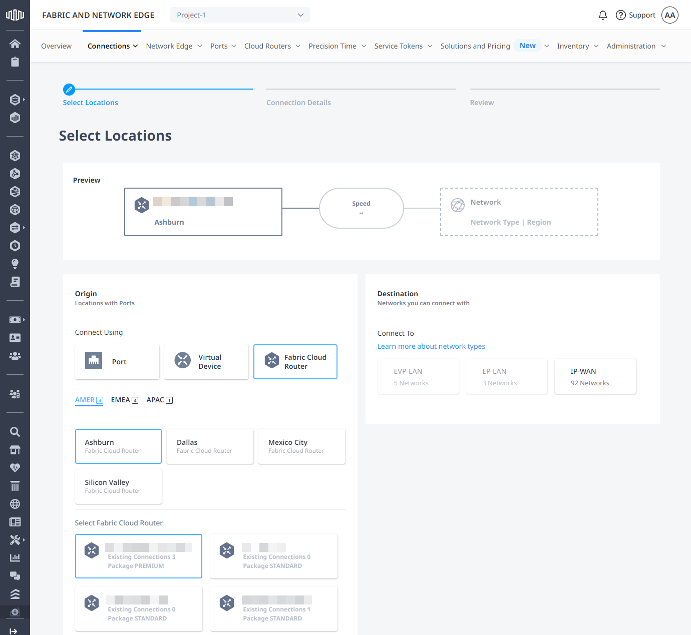

Cloud Router​
  • En la sección Connect Using, seleccione Fabric Cloud Router.
  • Seleccione la ubicación y, a continuación, elija su instancia de Fabric Cloud Router.
nota
Para obtener más información sobre la conexión de Fabric Cloud Routers a una IP-WAN, consulte Conectarse a una IP-WAN.

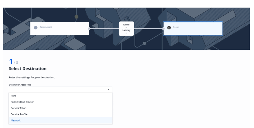

  1. En la sección Destino, seleccione su tipo de red y, a continuación, elija la instancia de red.
nota
Las opciones de tipo de red disponibles dependen del activo de origen. Encontrará más información sobre los tipos de red en la página Redes multipunto a multipunto.

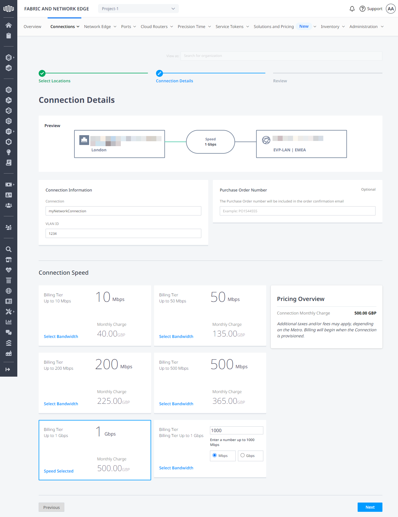

  2. Configure la conexión introduciendo:
    • Nombre de la conexión
    • ID de VLAN (si procede)
    • Número de pedido
    • Ancho de banda

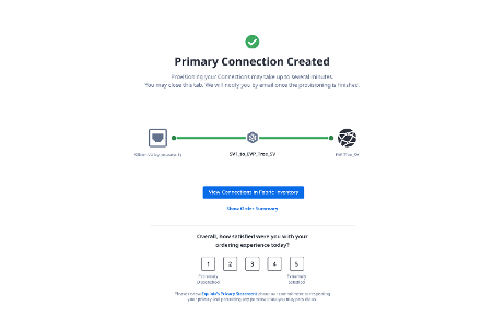

  1. Revise el pedido y haga clic en Enviar pedido.
  2. Repita este proceso para cada puerto/activo que desee conectar a su red.
La ventana de confirmación del pedido contiene el identificador de la conexión, la vista previa de la conexión y un enlace al Inventario de conexiones donde podrá ver los detalles y el estado de su conexión. Vaya a Inventario de conexiones para ver su red.

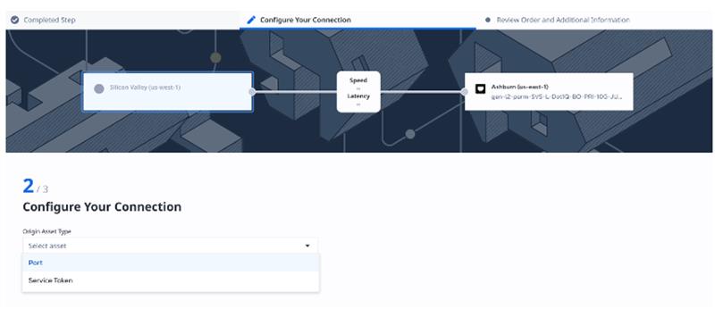

    información
    Cuando se utilice la funcionalidad de token de servicio, la conexión se creará por defecto y sólo podrá crearse con un rol de tipo de conexión de Hoja. Una vez aprovisionada la conexión, el propietario de la red y sólo él podrá editar la conexión a raíz.

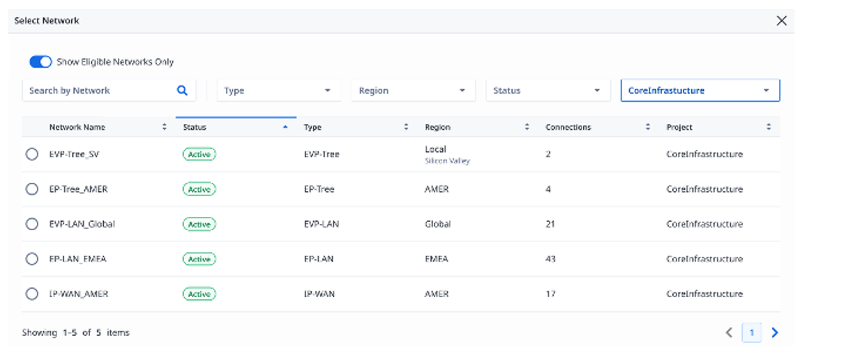

  3. Seleccione el destino (en este caso Red).
  1. Seleccione una red de la lista de las disponibles en su inventario de redes.

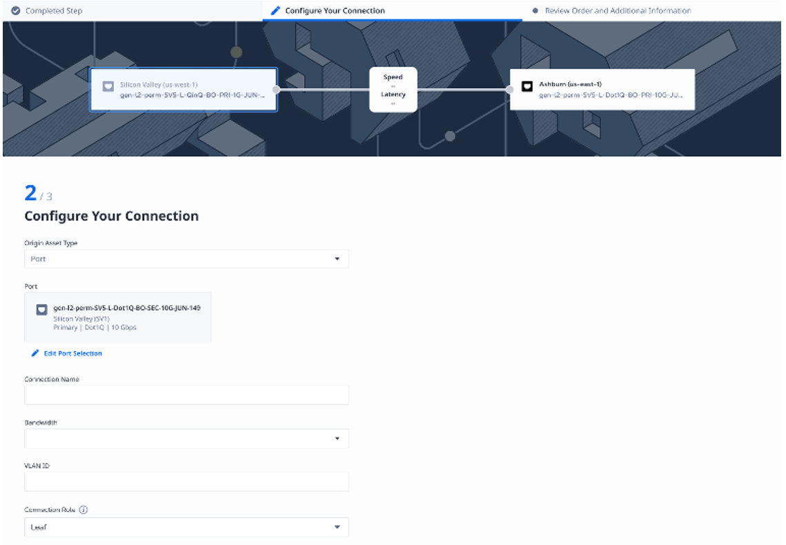

  1. Seleccione el origen para la conexión en la red E-Tree.
  1. Configure la conexión introduciendo:
    • Ancho de banda
    • Rol de conexión: raíz u hoja.
