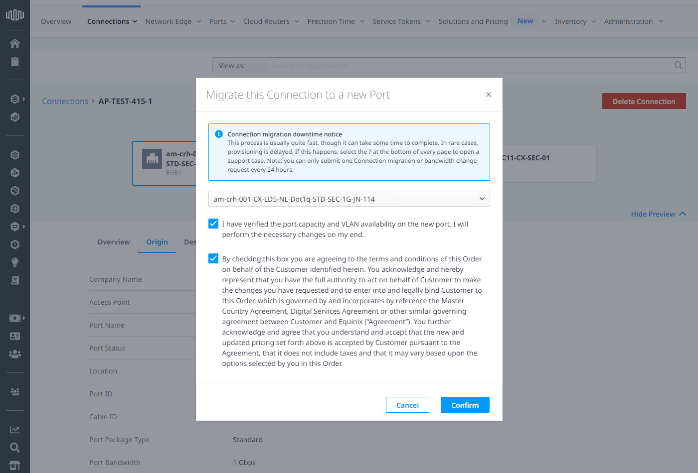

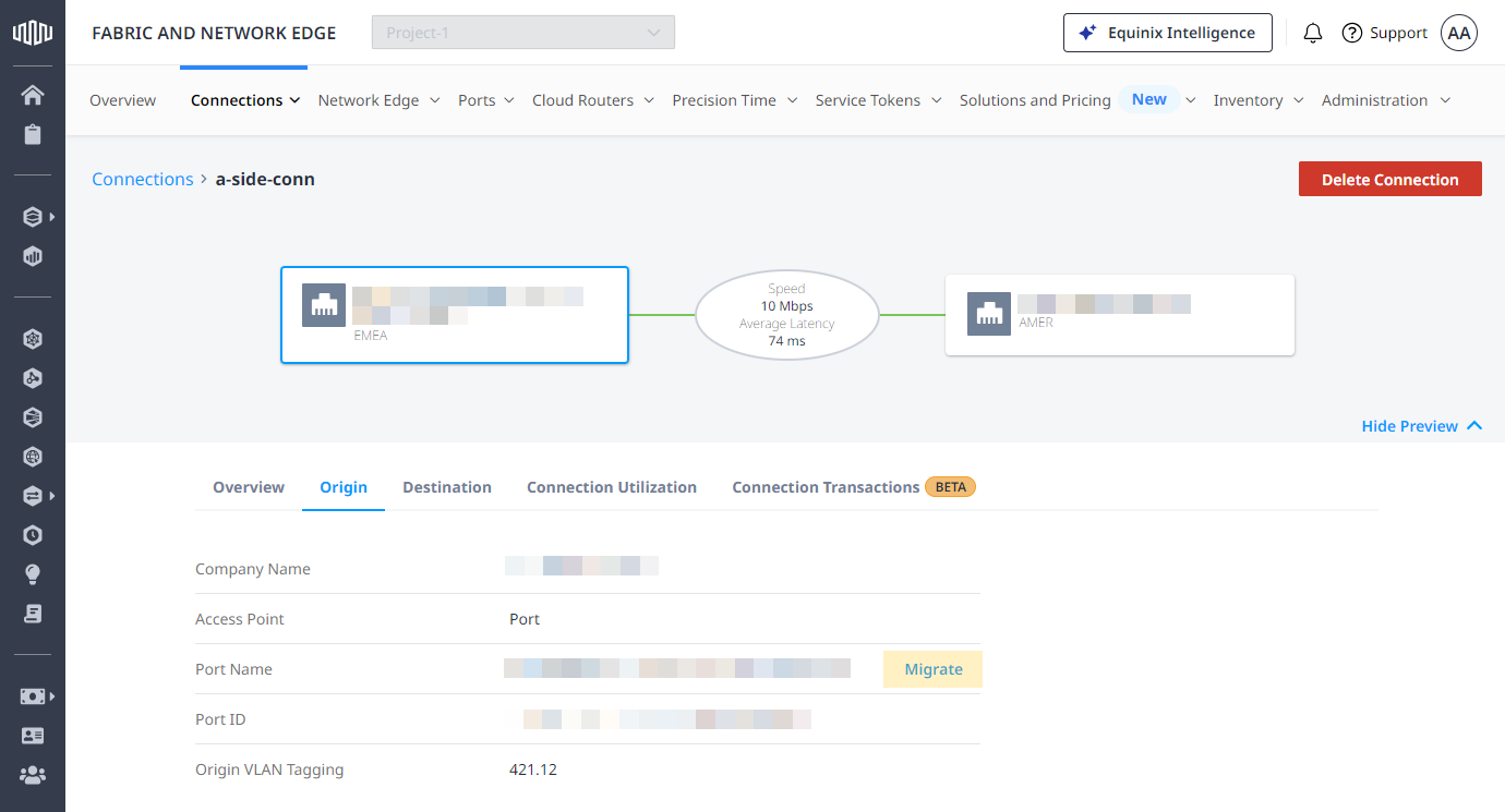

Para migrar el lado A de su conexión a un puerto diferente:
En los detalles de la conexión , haga clic en Origen.
En la sección Nombre del puerto, haga clic en Migrar.
En la sección Migrar esta conexión a un nuevo puerto, seleccione un puerto de la lista desplegable. Solo los puertos elegibles están disponibles en la lista desplegable.
notaSi el puerto que selecciona no es del mismo tipo que el puerto original, recibirá un mensaje que indica que los cargos por la conexión cambiarán. La sección Resumen de precios indicará los nuevos cargos.
En el cuadro de diálogo Migrar esta conexión a un nuevo puerto:
- Compruebe que he verificado la capacidad del puerto y la disponibilidad de VLAN en el nuevo puerto. Realizaré los cambios necesarios en mi extremo.
- Compruebe para aceptar los términos y condiciones.
Haga clic en Confirmar.

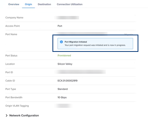

Los detalles de la conexión indican que se ha iniciado la migración.

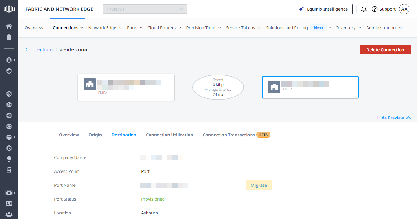

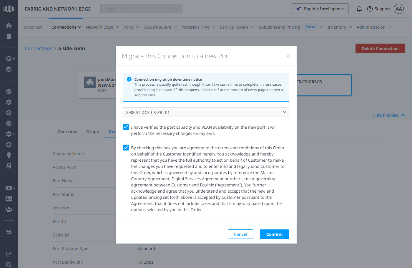

Para migrar el lado Z de su conexión a un puerto diferente:
En los detalles de la conexión , haga clic en Destino.
