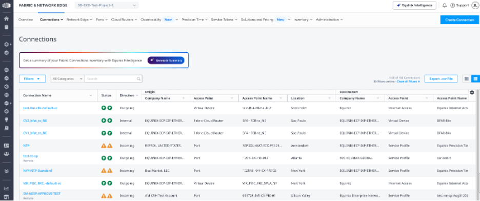

En el menú Conexiones, seleccione Inventario de conexiones .

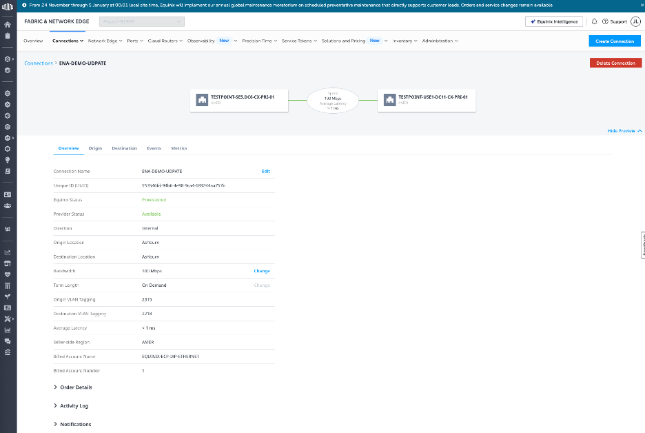

Localice y haga clic en la conexión que desea editar.

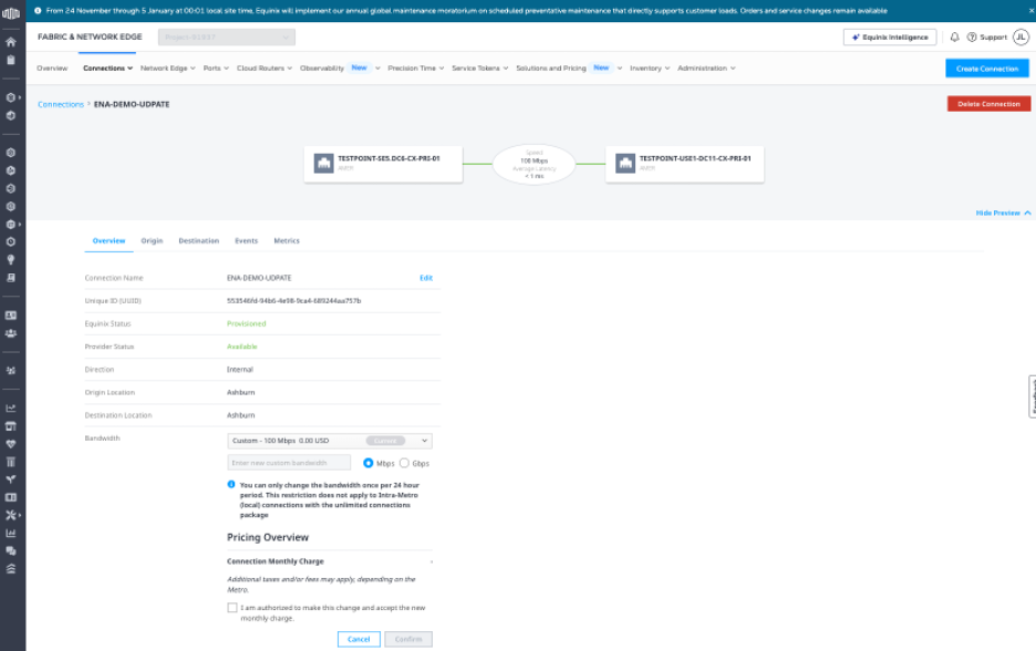

Haga clic en Cambiar junto a la información del ancho de banda de la conexión.
En el desplegable Ancho de banda, seleccione el valor deseado.
informaciónLas opciones de ancho de banda máximo pueden estar limitadas por las ofertas del proveedor de servicios, Metro o la velocidad soportada por su puerto Fabric.
La descripción general de precios mostrará el cargo mensual asociado al nuevo ancho de banda.
Seleccione Estoy autorizado para realizar este cambio y acepte el nuevo cargo mensual, luego haga clic en Confirmar.
