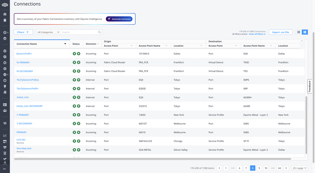

  2. En el menú Conexiones, seleccione Inventario de conexiones .

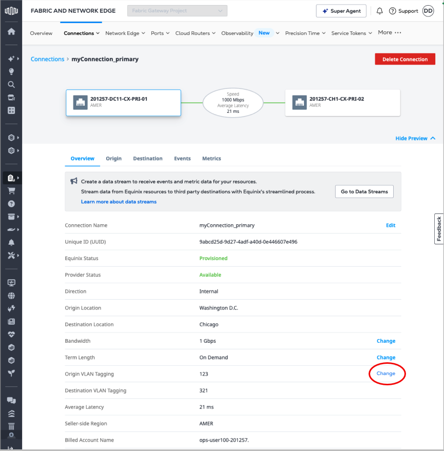

  3. Localice y haga clic en la conexión que desea editar.
    Connections Inventory
  4. Haga clic en Cambiar junto a la VLAN de origen.
    Change Option

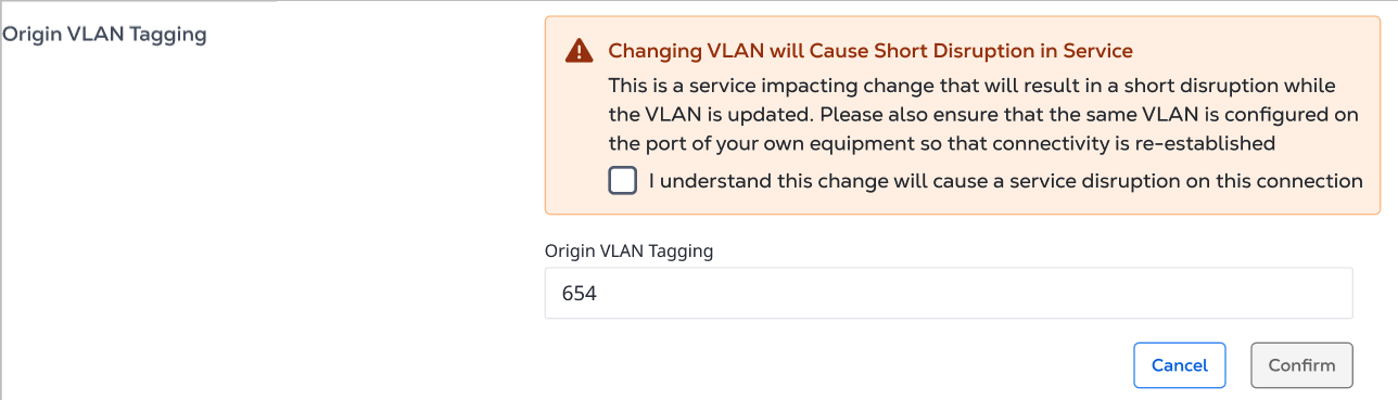

  5. Introduzca el nuevo valor para el VLAN y seleccione Entiendo que este cambio causará interrupciones cortas en el Servicio.
    Confirmation
  6. Haga clic en Confirme.
