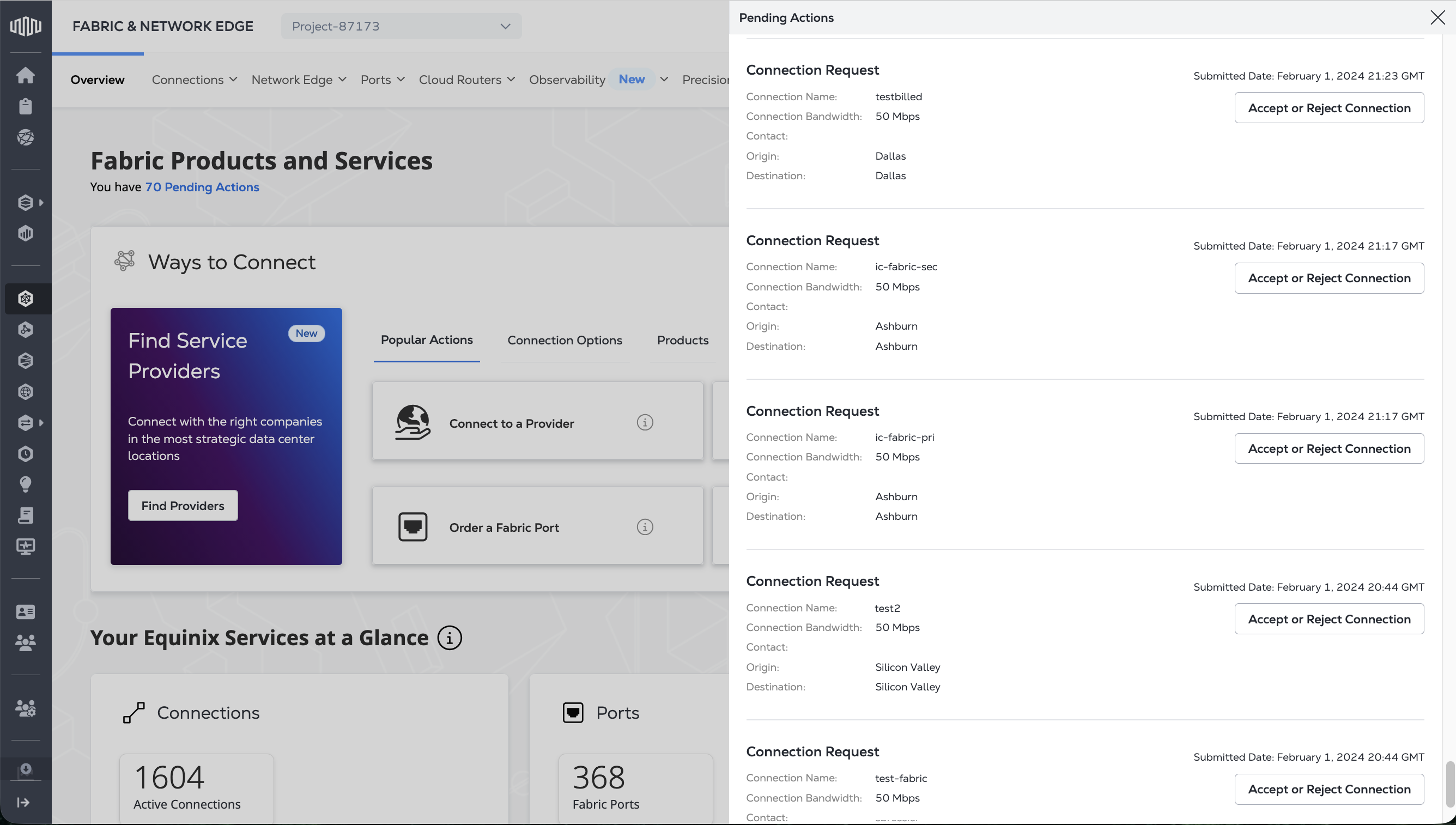

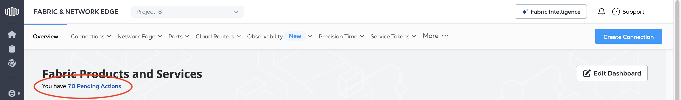

En la página Descripción general, haga clic en Solicitudes pendientes .
El panel Acciones pendientes muestra las conexiones que necesitan aprobación.

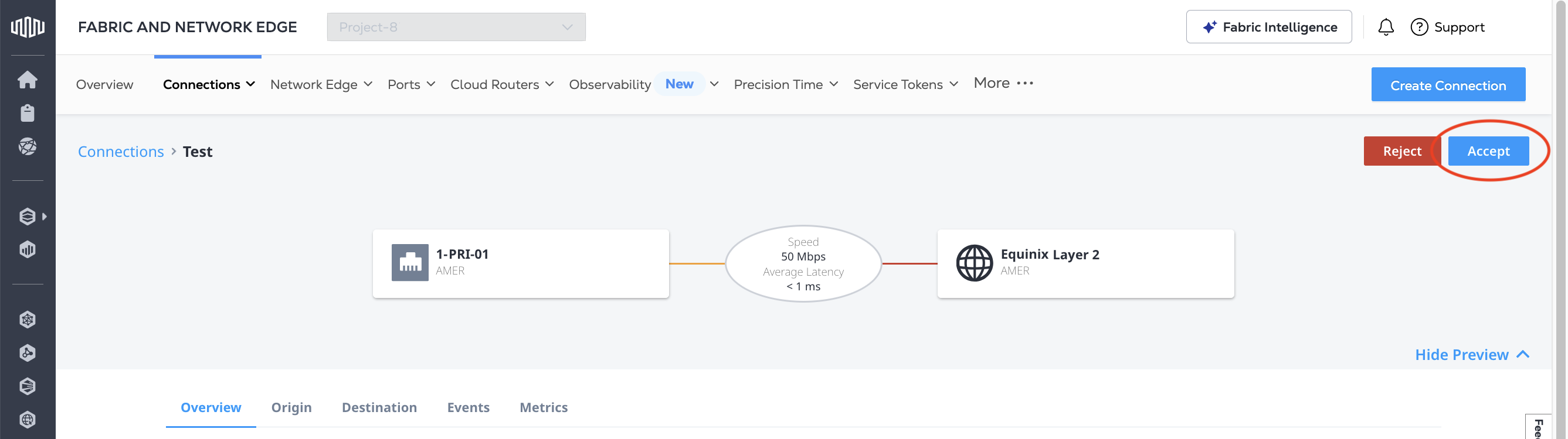

Aceptar una solicitud de conexión
Para aceptar una conexión:
- Portal
- API

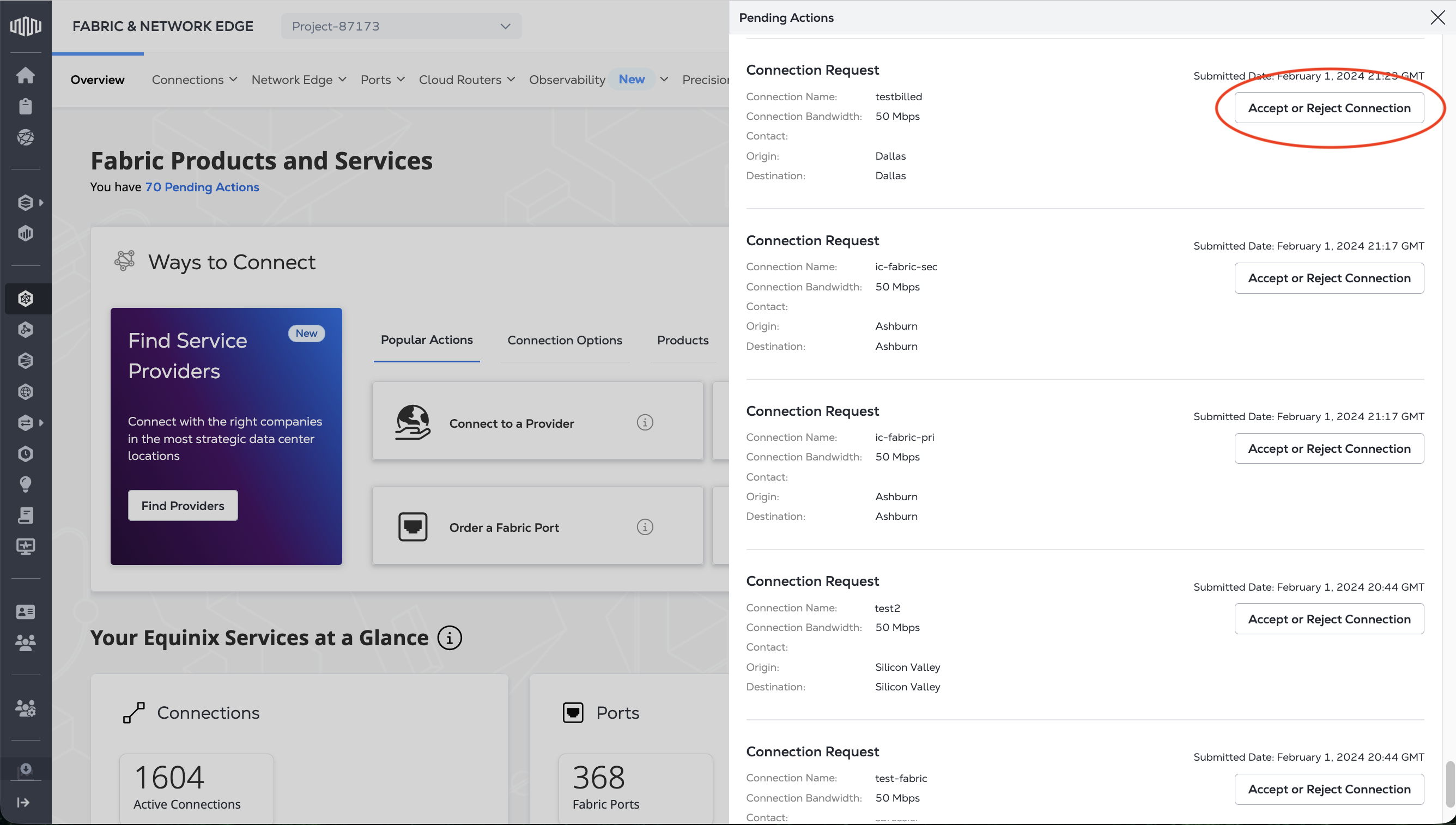

Busque la solicitud de conexión que desea gestionar y haga clic en Aceptar o Rechazar conexión.

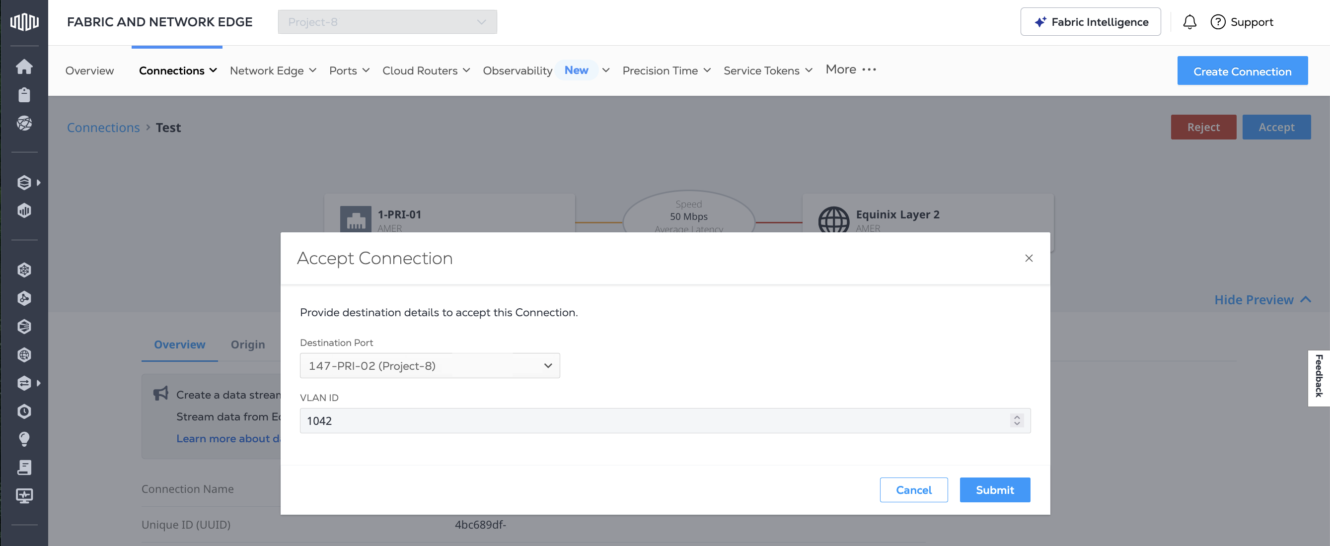

Haga clic en Aceptar.
En la lista desplegable Puerto de destino, seleccione el puerto en el que desea cancelar esta conexión y, a continuación, haga clic en Enviar.
notaLa lista de puertos de destino contiene todos los puertos elegibles, incluidos los puertos asignados a diferentes proyectos. Si selecciona un puerto en un proyecto diferente, la conexión se asociará al proyecto al que esté asignado el puerto.
Haga clic en Confirmar.

Rechazar solicitud de conexión
Para rechazar una solicitud de conexión
- Portal
- API

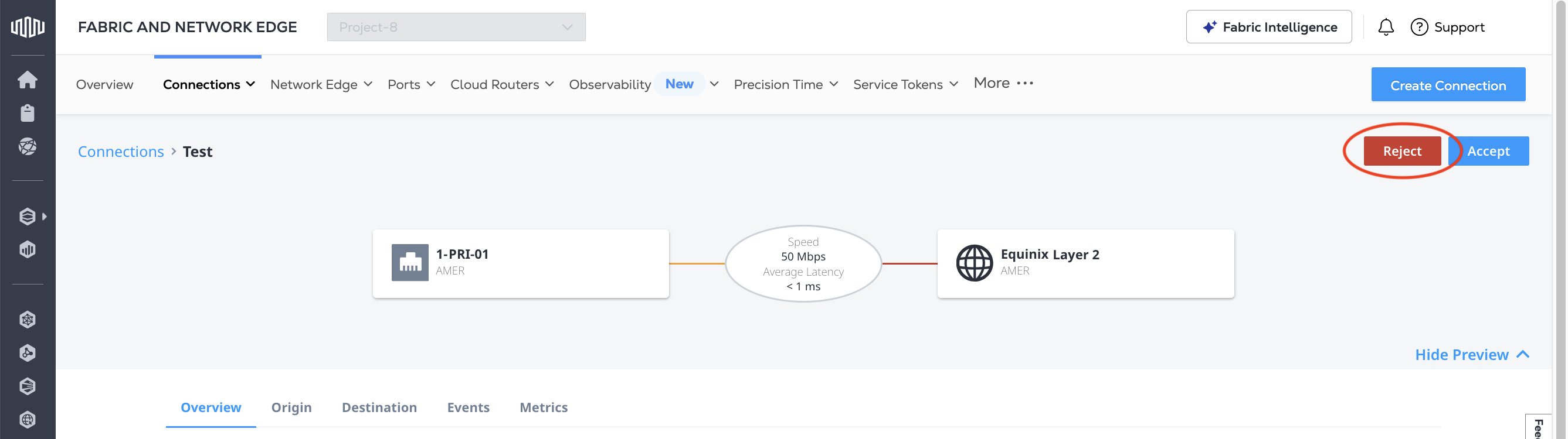

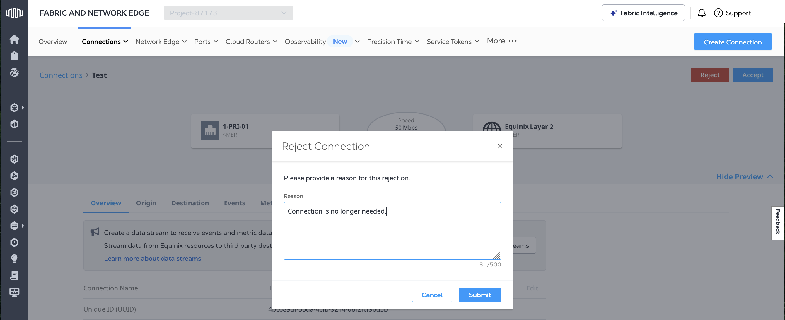

Haga clic en Rechazar.
Introduzca el motivo por el que rechaza esta solicitud de conexión y, a continuación, haga clic en Enviar.
