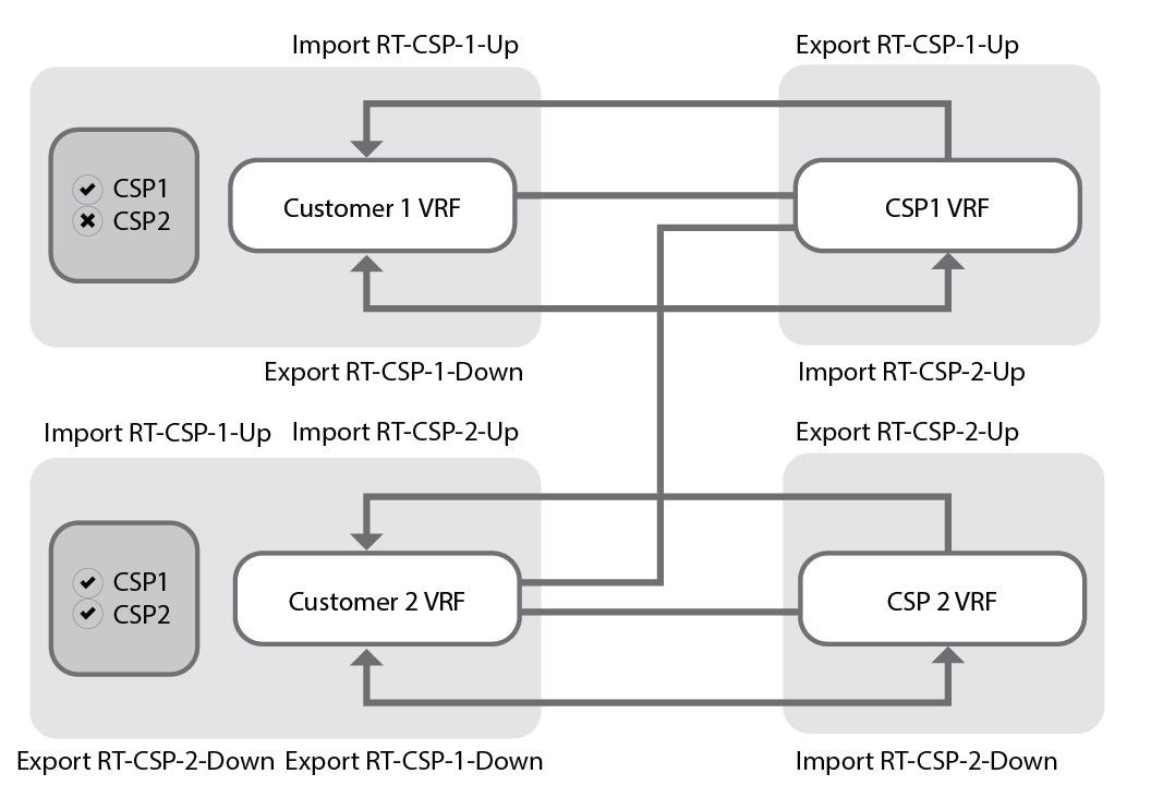

Una instancia de enrutamiento (RI) es el componente más importante de un servicio de capa 3. Establece los elementos necesarios para conectarse con Equinix Fabric. Configura los elementos necesarios para establecer pares con Equinix Fabric y sirve como centro para la mayoría de sus políticas de enrutamiento y reglas empresariales que rigen la naturaleza dinámica de sus servicios.
La Instancia de Enrutamiento define cómo funcionará el peering con el propietario de la RI y todos los servicios seleccionados para crear o suscribirse. Incluye enrutamiento y reenvío virtual (VRF) y una serie de sentencias de enrutamiento que ayudan a controlar el flujo de tráfico entre todos los conectores conectados a ella, y todas las suscripciones conectadas a ella.

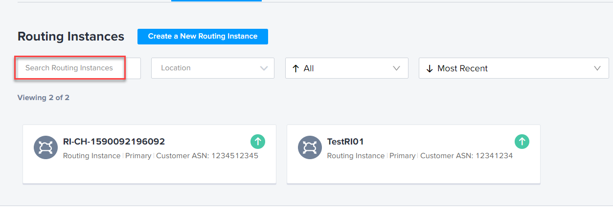

Visualización de instancias de enrutamiento​
Para ver sus instancias de enrutamiento:
  2. Vaya a Inventario, y haga clic en Instancias de enrutamiento.
  3. Para encontrar una instancia de enrutamiento, vaya a Buscar instancias de enrutamiento e introduzca el nombre de la instancia de enrutamiento que desea localizar. La práctica función de autocompletar le ayudará a acotar la lista.
La barra de filtros contiene una serie de opciones útiles para que pueda ordenar y limitar los resultados de su búsqueda. Puede ordenar sus instancias de enrutamiento en función de la ubicación, el estado, el nombre y la fecha de creación. Para ordenar los resultados, basta con hacer clic en el menú desplegable de cada categoría.
