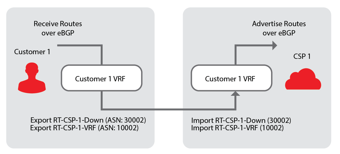

Un conector reúne otros dos componentes. En el contexto de un servicio básico de capa 3, esto se encuentra entre un puerto y una RI, aunque puede tener y tendrá otras funciones en el futuro. Si el puerto es una interfaz etiquetada, el conector lo hace con un VLAN. La naturaleza o configuración tanto del puerto como de RI generalmente no son relevantes y no afectan a la configuración del conector, excepto como se indica a continuación en Limitaciones.
La conexión conjunta de un puerto y una RI permite a un usuario establecer un peer con Equinix mediante eBGP en cualquiera de los extremos del diagrama siguiente:
VRF del cliente y VRF de CSP intercambian rutas a través de eBGP, con etiquetas de importación y exportación de destino de ruta
