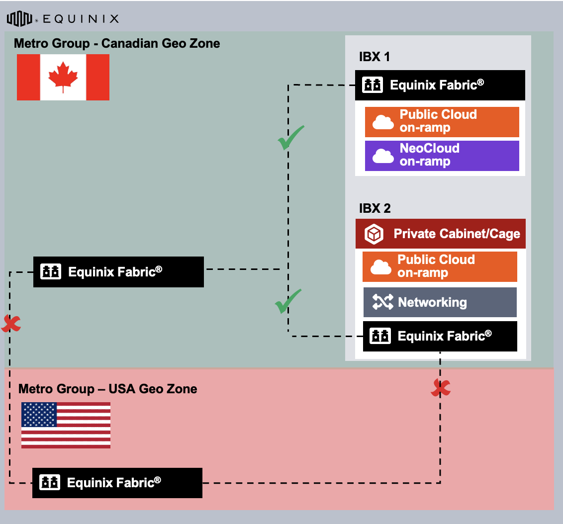

Ejemplo: Enrutamiento en el país​
La mayoría de las redes le dan control sobre los puntos finales. Las zonas geográficas de Fabric añaden control sobre la ruta de red de Equinix Fabric entre los puntos finales compatibles.
Por ejemplo, puede crear una conexión virtual entre dos ubicaciones en Estados Unidos y aplicar una zona geográfica de Estados Unidos.
Con esa zona geográfica aplicada:
  • El tráfico está limitado a las rutas aprobadas dentro de los Estados Unidos.
  • La red Equinix Fabric solo puede optimizar y redirigir el tráfico dentro de ese límite.
  • Las rutas que saldrían de los Estados Unidos no son elegibles para esa conexión.
  • Si no hay disponible ninguna ruta válida en el país, el tráfico se elimina en lugar de enrutarlo fuera de los Estados Unidos.
Este comportamiento admite el control de enrutamiento dentro del límite geográfico seleccionado para los datos en tránsito a través de la red Equinix Fabric.

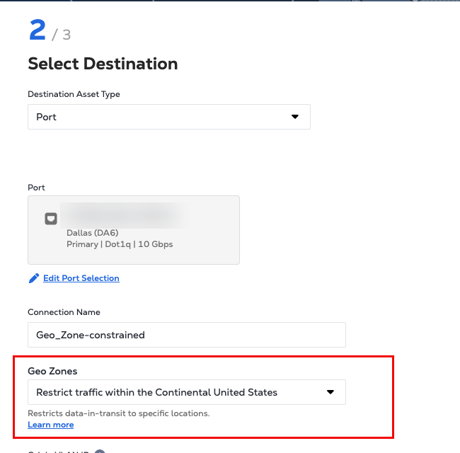

Seleccionar una zona geográfica de la tela​
Al crear una conexión de Fabric compatible, seleccione la zona geográfica que define dónde se permite viajar el tráfico a través de la red de Equinix Fabric.
Una zona geográfica puede representar un país o frontera regional aprobado y se convierte en el ámbito de enrutamiento para esa conexión.
El alcance del enrutamiento determina:
  • Qué ubicaciones de red de Equinix Fabric son elegibles.
  • Qué enlaces de red de Equinix Fabric son elegibles.
  • Qué rutas se pueden calcular.
  • Qué rutas de conmutación por error se pueden utilizar.
  • Qué rutas están excluidas de la conexión.
Habilitar zonas geográficas de Fabric para conexiones virtuales​

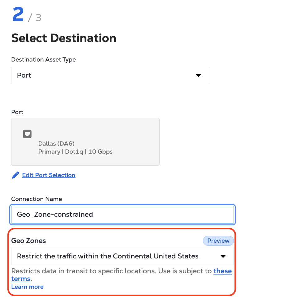

Las zonas geográficas de Fabric se pueden aplicar durante la creación de conexiones virtuales admitidas.
Al crear una conexión compatible:
  1. Confirme que los puntos finales de conexión son aptos para el enrutamiento de zonas geográficas.
  2. Seleccione la opción para restringir el tráfico dentro de un país, región o jurisdicción aprobados.
  3. Elija la zona geográfica aplicable.
  4. Cree la conexión virtual.
Una vez creada la conexión, la zona geográfica seleccionada se fija para esa conexión.
El ámbito de enrutamiento no se puede modificar, expandir ni anular después de la creación. Si se requiere un ámbito de enrutamiento diferente, cree una nueva conexión con la zona geográfica requerida y migre el tráfico según corresponda.
Selección de zona geográfica
Una vez creada la conexión, puede ver la conexión y los detalles de la zona geográfica seleccionados en el inventario de conexiones.
