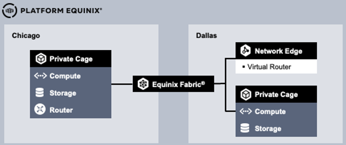

Tipos de conexión punto a punto (P2P)​
Equinix Fabric ofrece opciones de línea privada virtual Ethernet (EVPL) basada en VLAN y de línea privada Ethernet (EPL) basada en puertos. Se pueden establecer conexiones EVPL y EPL P2P DCI entre dos metros Fabric con distintos anchos de banda, desde 10 Mbps hasta 50 Gbps. Puede revisar las velocidades máximas de ancho de banda entre metros aquí.
  • EVPL (basado en VLAN) - Las conexiones EVPL se originan en un puerto Fabric EVPL (.1q o QinQ) que puede soportar múltiples conexiones virtuales o VLAN desde el mismo puerto. Si desea utilizar su puerto Fabric para conectarse a múltiples destinos Fabric (por ejemplo, su propia red privada así como CSPs), entonces EVPL debería ser una consideración a tener en cuenta.
  • EPL (basado en puerto) - Las conexiones EPL se originan en un puerto EPL que es transparente y agnóstico al protocolo. Sólo se puede crear una conexión hacia/desde un puerto EPL porque todo el tráfico se pasa sin segmentación. Si desea pasar múltiples VLAN al mismo destino, o si desea habilitar protocolos de encriptación como MACSec a través de su conexión, entonces EPL debe ser una consideración.
Si desea más información sobre los tipos de puertos y la gestión de etiquetas VLAN en Fabric, consulte Arquitecturas de puertos y tráfico y etiquetado de puertos.

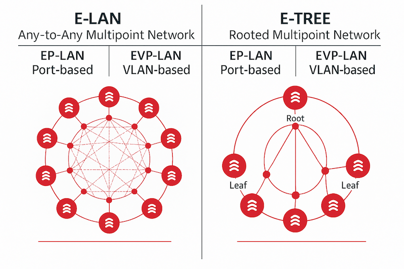

Tipos de conexión multipunto a multipunto (MP2MP) (E-LAN)​
Los clientes con tres o más ubicaciones Equinix pueden interconectar sus activos utilizando las redes privadas EVP-LAN o EP-LAN de Equinix Fabric. EVP-LAN y EP-LAN son dos tipos de E-LAN, u opciones de conectividad LAN Ethernet.
MP2MP proporciona un ancho de banda simétrico para los datos enviados en ambas direcciones a las velocidades de conexión previstas (malla completa). Cada conexión virtual tendrá su propia velocidad de ancho de banda (hasta 10 Gbps).
Todas las conexiones a la red privada o E-LAN del cliente deben realizarse desde la misma cuenta (cliente único). Las redes privadas multicliente se entregarán en una futura versión.
Servicios E-LAN de Equinix Fabric​
Los clientes con tres o más ubicaciones de Equinix pueden interconectar sus activos utilizando los servicios de red privada E-LAN o E-Tree de Equinix Fabric. Equinix admite las versiones basadas en puertos y VLAN de estos servicios. E-LAN es un servicio de red de tipo «cualquiera con cualquiera» y E-Tree es un servicio de red multipunto con raíz.
Los servicios MP2MP ofrecen un ancho de banda simétrico para los datos enviados en cualquier dirección a las velocidades de conexión proporcionadas (malla completa). Cada conexión virtual tendrá su propia velocidad de ancho de banda (hasta 25 Gbps).
Todas las conexiones a la red privada del cliente se pueden realizar desde la misma cuenta (un solo cliente) o desde clientes de una organización diferente utilizando un token proporcionado por el propietario de la red. Los propietarios de redes pueden admitir conexiones basadas en tokens proporcionando un token de red del lado Z al creador de la conexión o iniciando una conexión con un token del lado A de un propietario de recursos en Fabric.
Para obtener más información sobre la creación y gestión de redes multipunto, consulte Redes multipunto a multipunto.

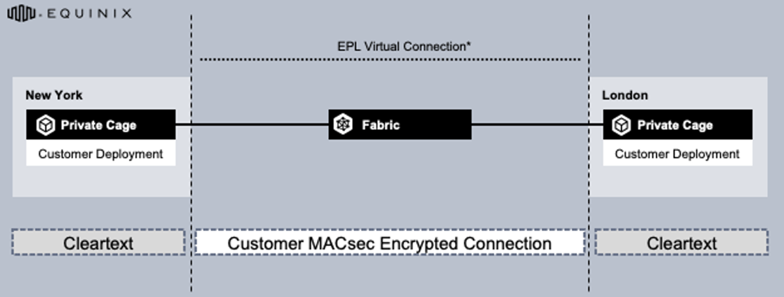

Caso de uso de EPL - Inter Metro DCI con MACsec (o sin)​
nota
Este ejemplo muestra una configuración EPL típica. Se admiten muchos otros casos de uso.
Caso de uso: Como usuario de Equinix Fabric, quiero aprovechar el cifrado MACsec para proteger el tráfico de red entre metros.
*Transparente a todo, excepto a las tramas de pausa Ethernet.
Requisitos para una configuración típica de EPL:
  • Dos puertos Fabric EPL de 1G, 10G, 100G o 400G
  • Un VC (cualquier tamaño)
Ventajas:
  • Múltiples VLANs se tunelizan de forma transparente a través de Equinix Fabric dentro de un VC
  • Se admite MACsec proporcionado por el cliente a través de un VC EPL
