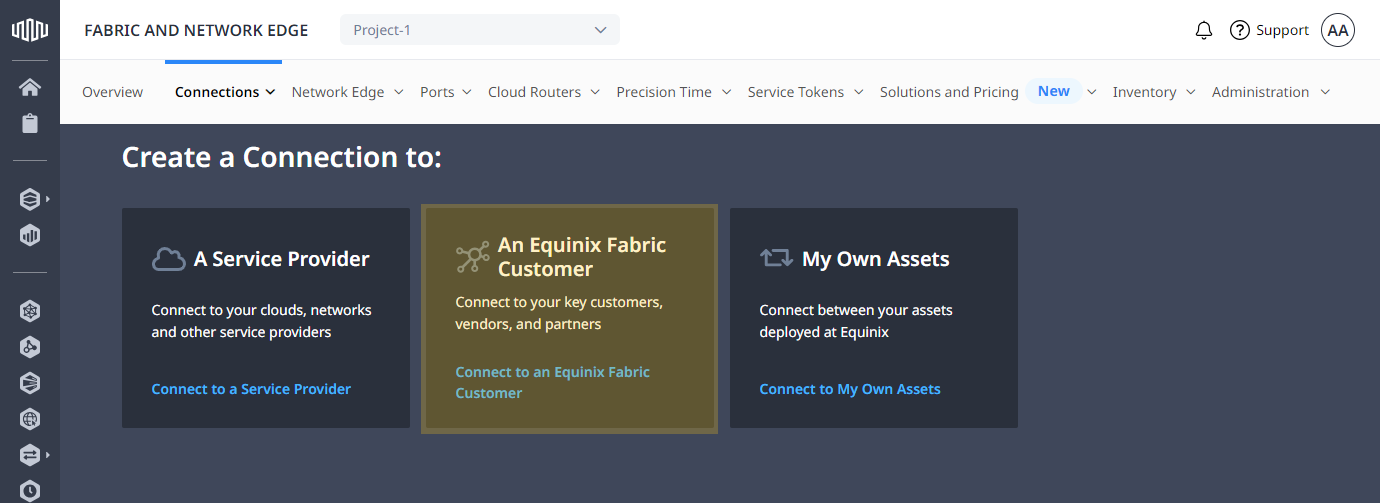

  1. Inicie sesión en el portal del cliente > Panel de interconexión .
  2. En el menú Conexiones, seleccione Crear conexión.
  3. En la sección Crear una conexión a, haga clic en un cliente de Equinix Fabric .

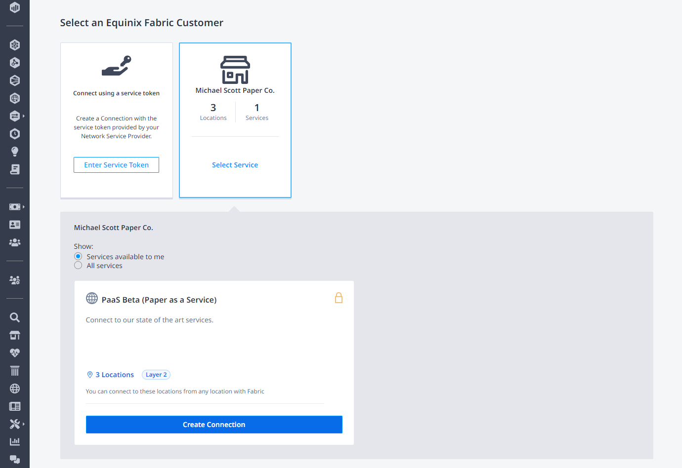

Puede conectarse a un puerto Fabric, una red Fabric o un dispositivo virtual Network Edge mediante un token de servicio Z-side proporcionado por un distribuidor, operador, proveedor de servicios u otro cliente de Equinix Fabric.
Para obtener más información sobre la creación de una conexión con un token de servicio, consulte Crear conexiones con tokens de servicio de Z-Side .
Perfil de servicio privado​

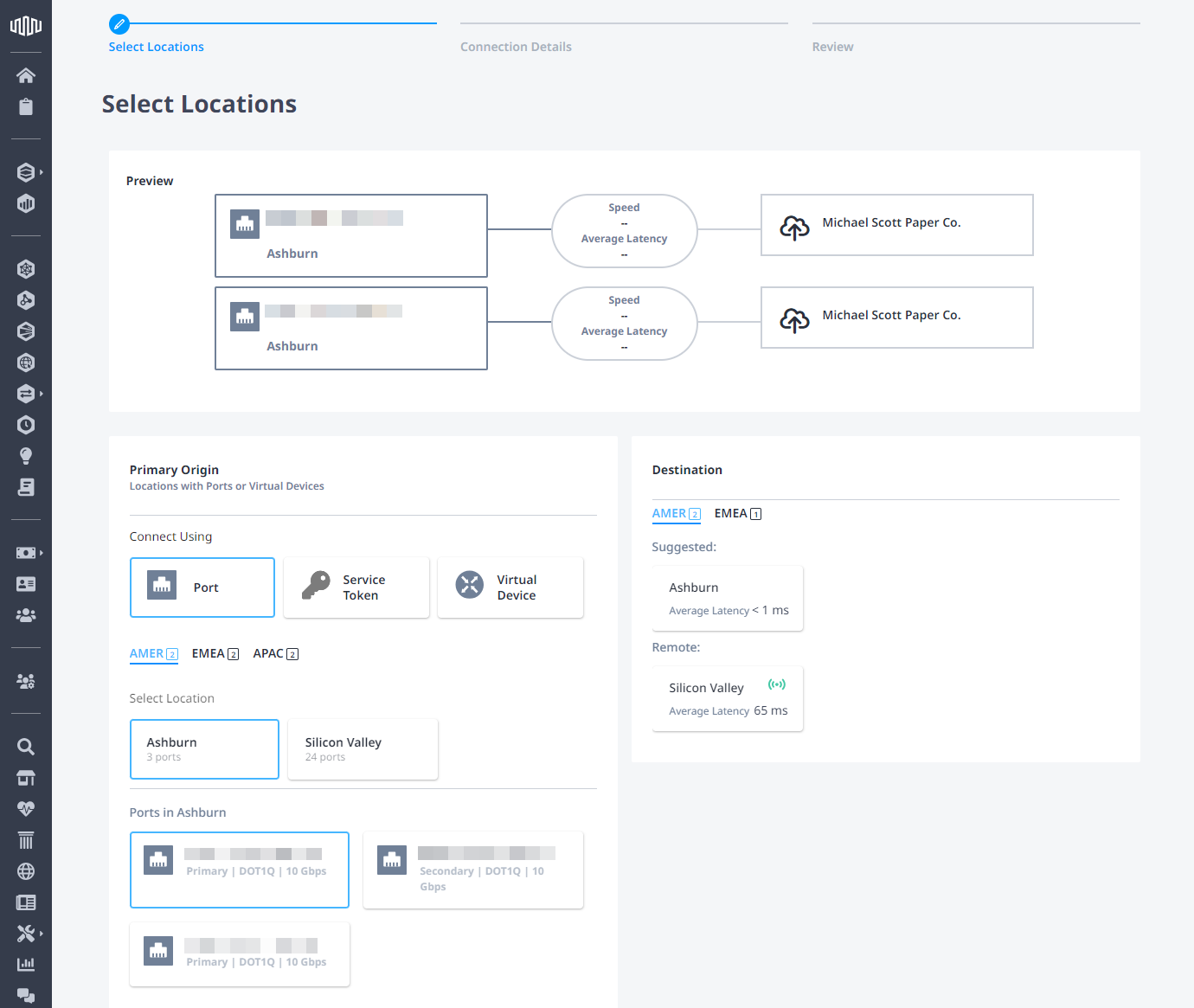

  1. En la tarjeta del perfil privado a la que desea conectarse, haga clic _en Seleccionar servicio_y, a continuación, haga clic en Crear conexión.
  2. En la sección Origen, haga clic en Puerto.
  3. Seleccione una ubicación y, a continuación, un puerto.

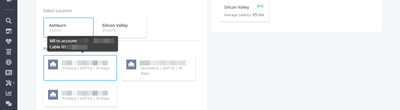

    consejo
    Pase el ratón por encima de una instancia de puerto para ver la cuenta de facturación asociada y el identificador de cable.
  4. Seleccione el destino, haga clic en Siguiente.

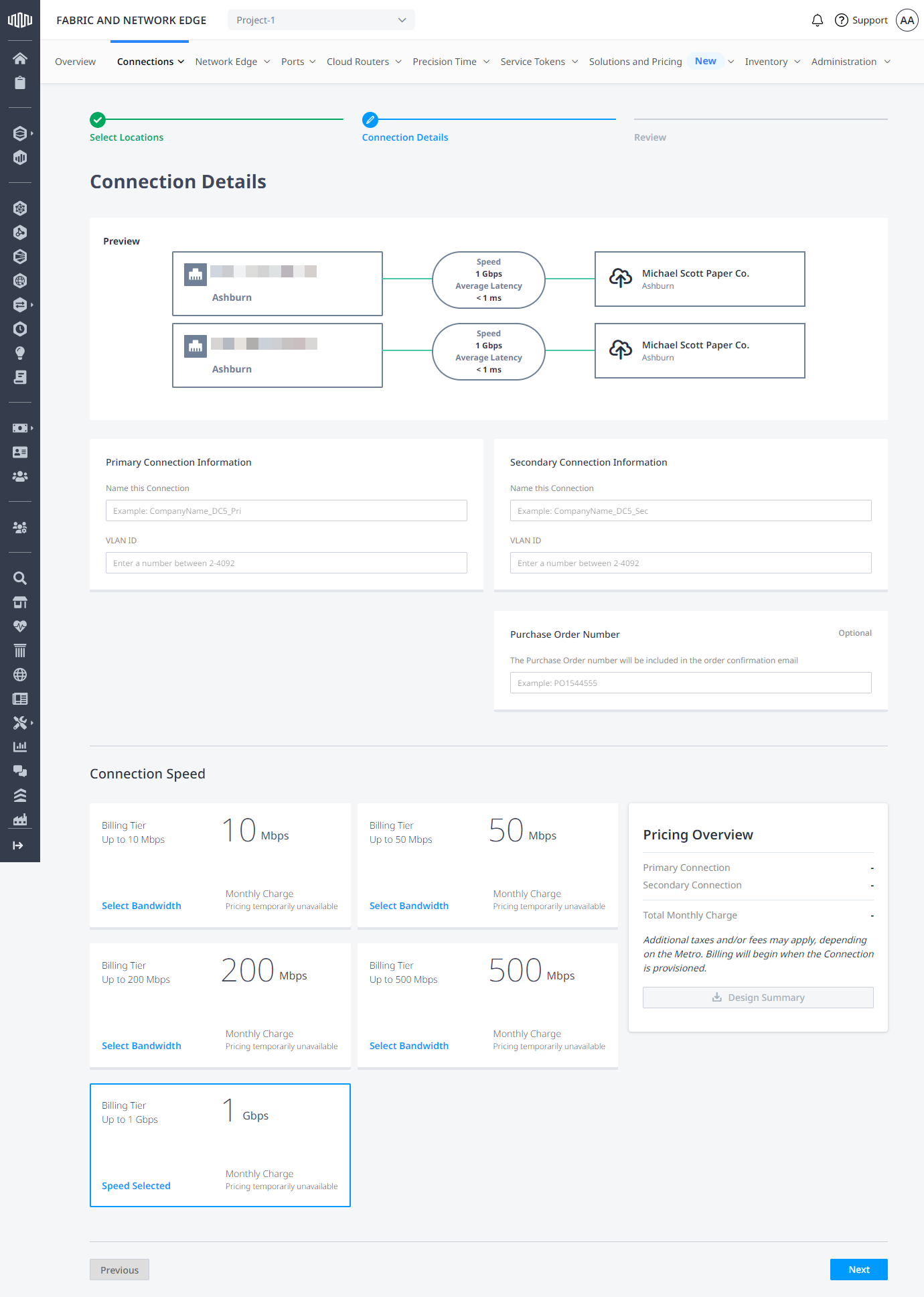

  5. En la sección Información de conexión:
    • Conexión - Introduzca un nombre para su conexión.
    • ID VLAN - Introduzca el identificador de la VLAN.
  6. En la sección Velocidad de conexión, seleccione una combinación de nivel de facturación y velocidad.
  7. Haga clic en Siguiente.
  8. Revise su pedido. Haga clic en Resumen del diseño para descargar un PDF.
  9. Haga clic en Enviar pedido.
