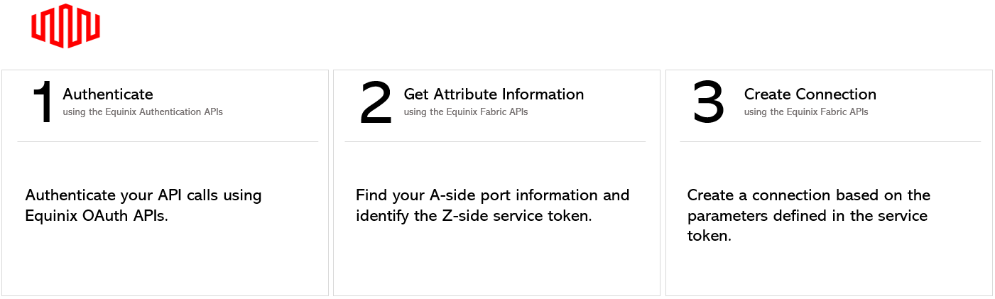

Requisitos previos​
  1. Autenticar: Envíe sus credenciales de usuario, ID de cliente y secreto de cliente para la autenticación OAuth2. Consulte Autenticación de API para obtener instrucciones sobre cómo llamar al API de OAuth para validar y autenticar sus credenciales.
  2. Determine la información de su puerto de A-Side. Obtenga la información relevante del puerto utilizando el punto finalGet All Ports.
  3. Obtenga los detalles del token de servicio de z-Side del proveedor. Esta información es necesaria para invocar la API de creación de conexión.
