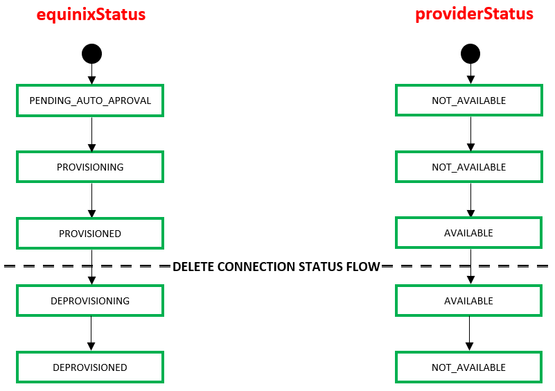

Supervisión de la conexión​
Utilice el punto final deconexión Get Especified para supervisar el estado de la conexión.
equinixStatus valores de parámetrosproviderStatus valores de atributoDescripción
PENDING_AUTO_APPROVALNOT_AVAILABLESe ha enviado la solicitud de conexión para su aprobación automática. Como la conexión está dentro de la misma organización (es decir, A-Side y Z-Side), la conexión caería bajo aprobación automática.
PROVISIONINGNOT_AVAILABLEEstablecimiento de conexión en curso.
PROVISIONEDAVAILABLEConexión establecida.
