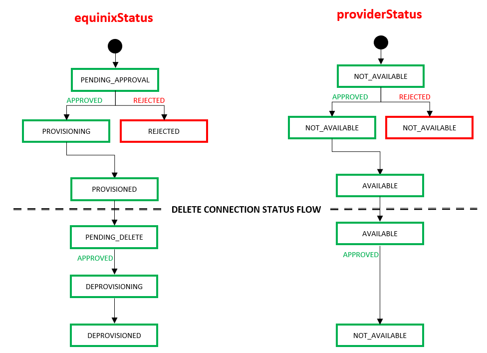

Supervisión de la conexión​
Utilice el punto final deconexión Get Especified para supervisar el estado de la conexión.
equinixStatus valores de parámetrosproviderStatus valores de parámetrosDescripción
PENDING_APPROVALNOT_AVAILABLESolicitud de conexión pendiente de aprobación.
PROVISIONING o REJECTEDNOT_AVAILABLEEstablecimiento de conexión en curso o el vendedor ha rechazado la conexión.
PROVISIONEDAVAILABLEConexión establecida.
