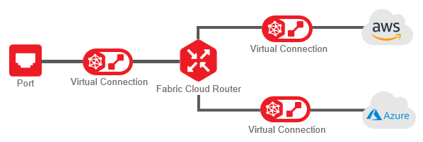

  • Amplíe sus conexiones de capa 2 con Fabric Cloud Router, Un servicio de enrutamiento virtual que permite la conectividad de capa 3 entre nubes públicas, activos colocados o dispositivos Network Edge.
