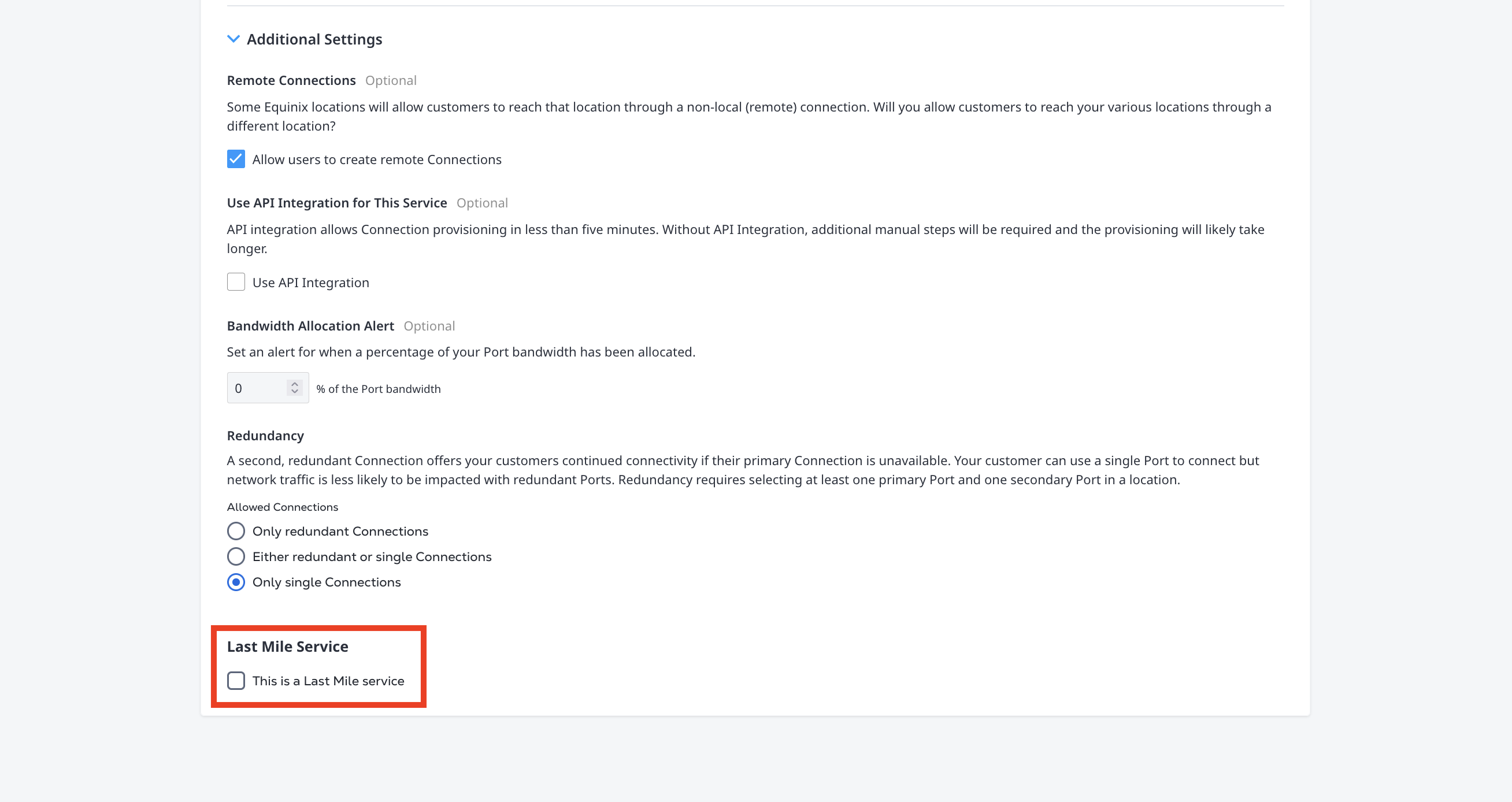

Configuración adicional de ubicación y puerto​
  • Conexiones remotas: Seleccione esta opción para permitir a los usuarios crear conexiones intermetropolitanas a sus servicios. No hay ningún cargo adicional para el proveedor de servicios cuando se crean conexiones intermetropolitanas para su servicio. Se cobrará al iniciador de la conexión.
  • Utilizar la integración de API para este servicio: Seleccione esta opción solo si ha trabajado con nuestros equipos de desarrollo para integrarse con sus API. Si seleccionó esta opción y es apto, introduzca el ID de integración y seleccione Asignar automáticamente puerto y VLAN (si lo desea).
  • Alerta de asignación de ancho de banda: Introduzca un porcentaje de ancho de banda para activar una alerta cuando el ancho de banda de la conexión comprometida (vendida) alcance el porcentaje especificado. Por ejemplo, si tiene un puerto 10G e introduce el 80 %, comenzará a recibir notificaciones de ancho de banda cuando haya vendido un ancho de banda total de 8G de conexiones virtuales a su puerto.
  • Redundancia: Seleccione las opciones de redundancia que tienen los clientes al crear conexiones a su perfil de servicio. La redundancia requiere seleccionar al menos un puerto principal y un puerto secundario en una ubicación.
    • Sólo conexiones redundantes - Si selecciona esta opción, Equinix Fabric aplica la redundancia y requiere que todos los clientes creen conexiones redundantes a su servicio.
    • Conexiones redundantes o únicas - Cuando los clientes crean una conexión a su perfil de servicio tienen la opción de crear una conexión única o una conexión redundante.
    • Solo conexiones únicas: Los clientes solo pueden crear una conexión única a su perfil de servicio. Una sola conexión puede ser una conexión principal o secundaria.

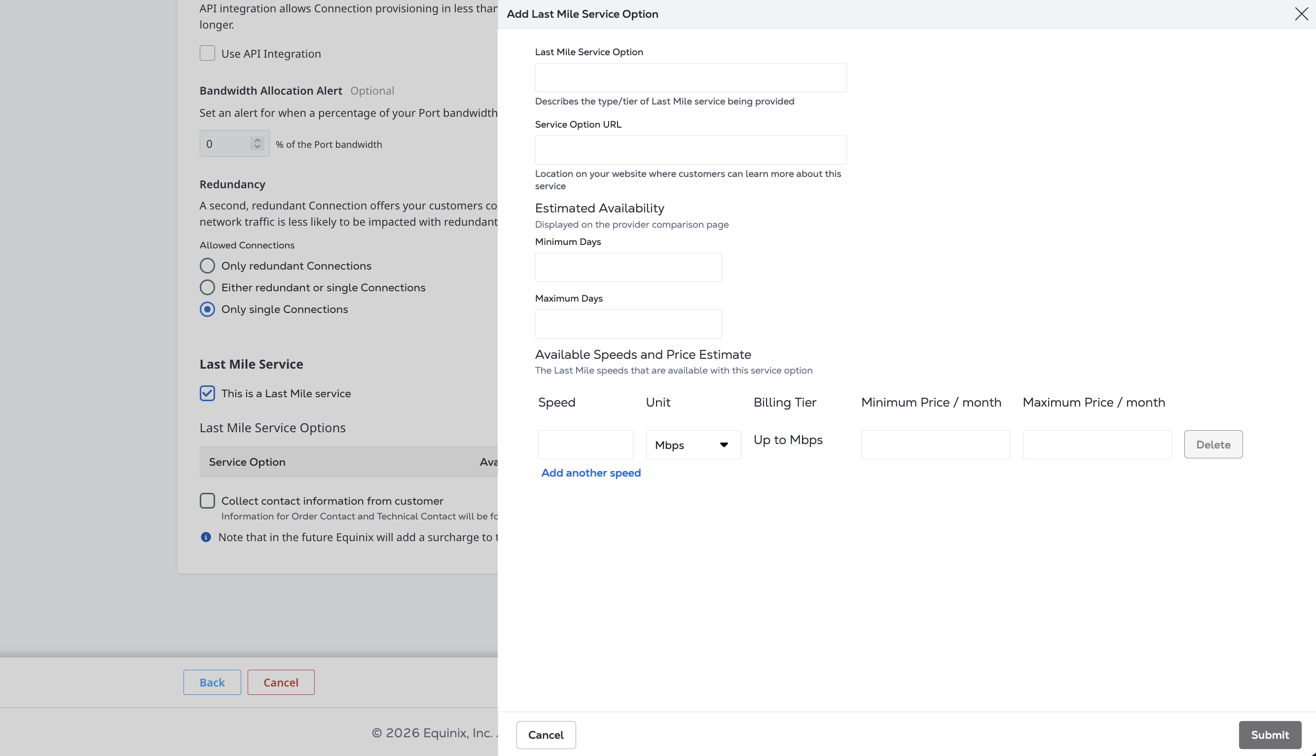

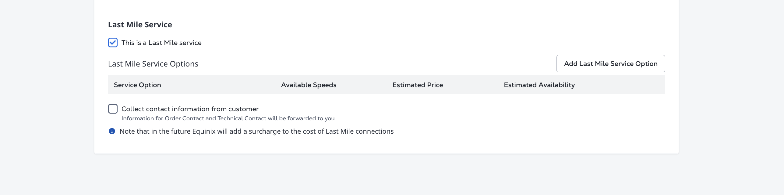

Servicio de último tramo​
Si ofrece servicios de último tramo con este perfil de servicio, seleccione el BOX de servicio de último tramo y defina sus ofertas de último tramo disponibles.
Configuración del servicio de último tramo en el perfil de servicio
Consulte la páginaCómo convertirse en proveedor de servicios de último tramo para obtener más información sobre cómo configurar su perfil de servicio y su perfil de empresa para ofrecer servicios de último tramo en el mercado de Fabric.
