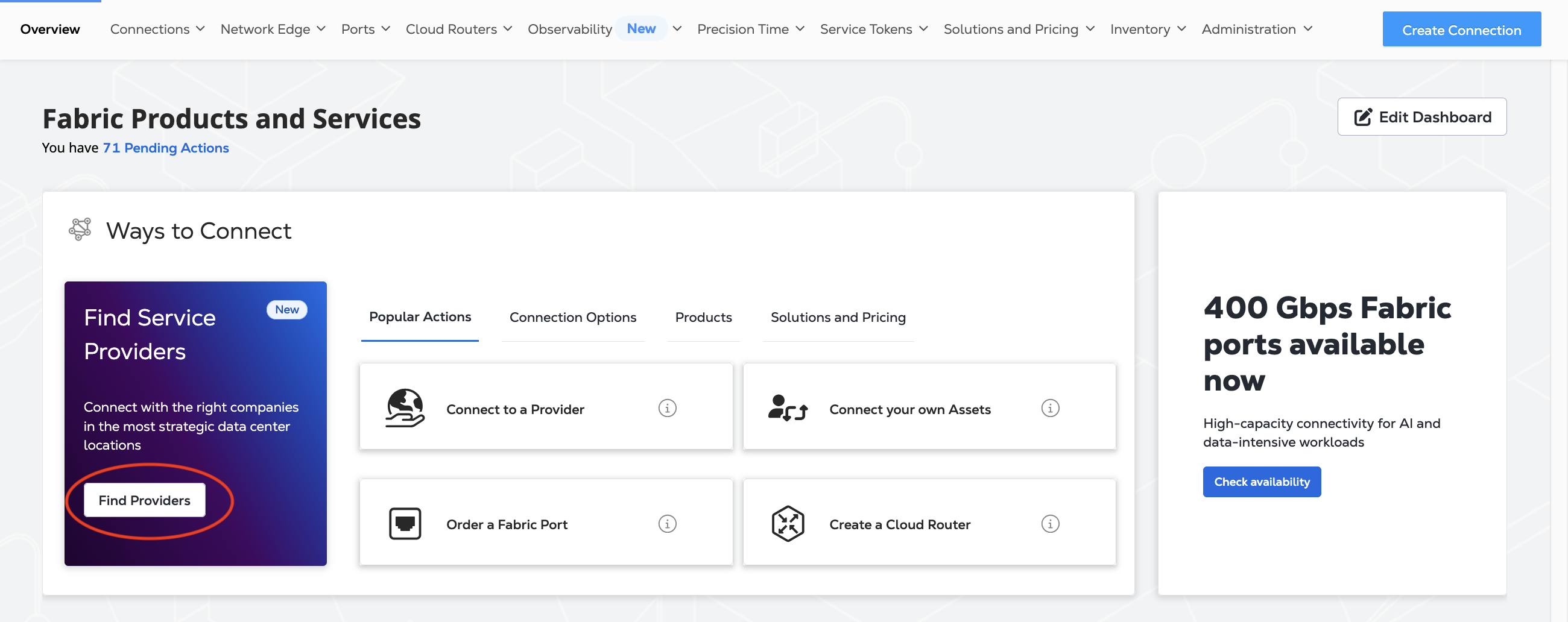

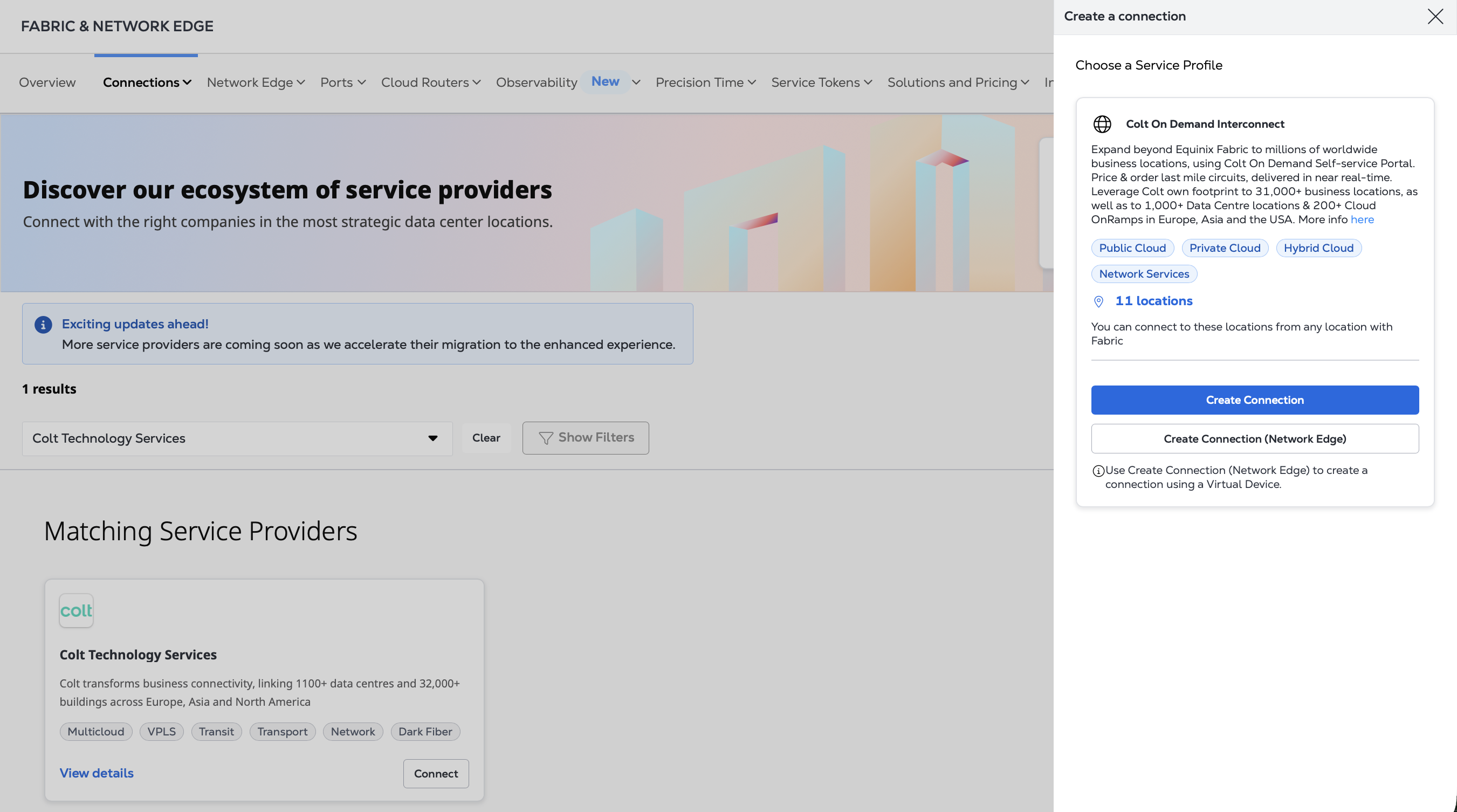

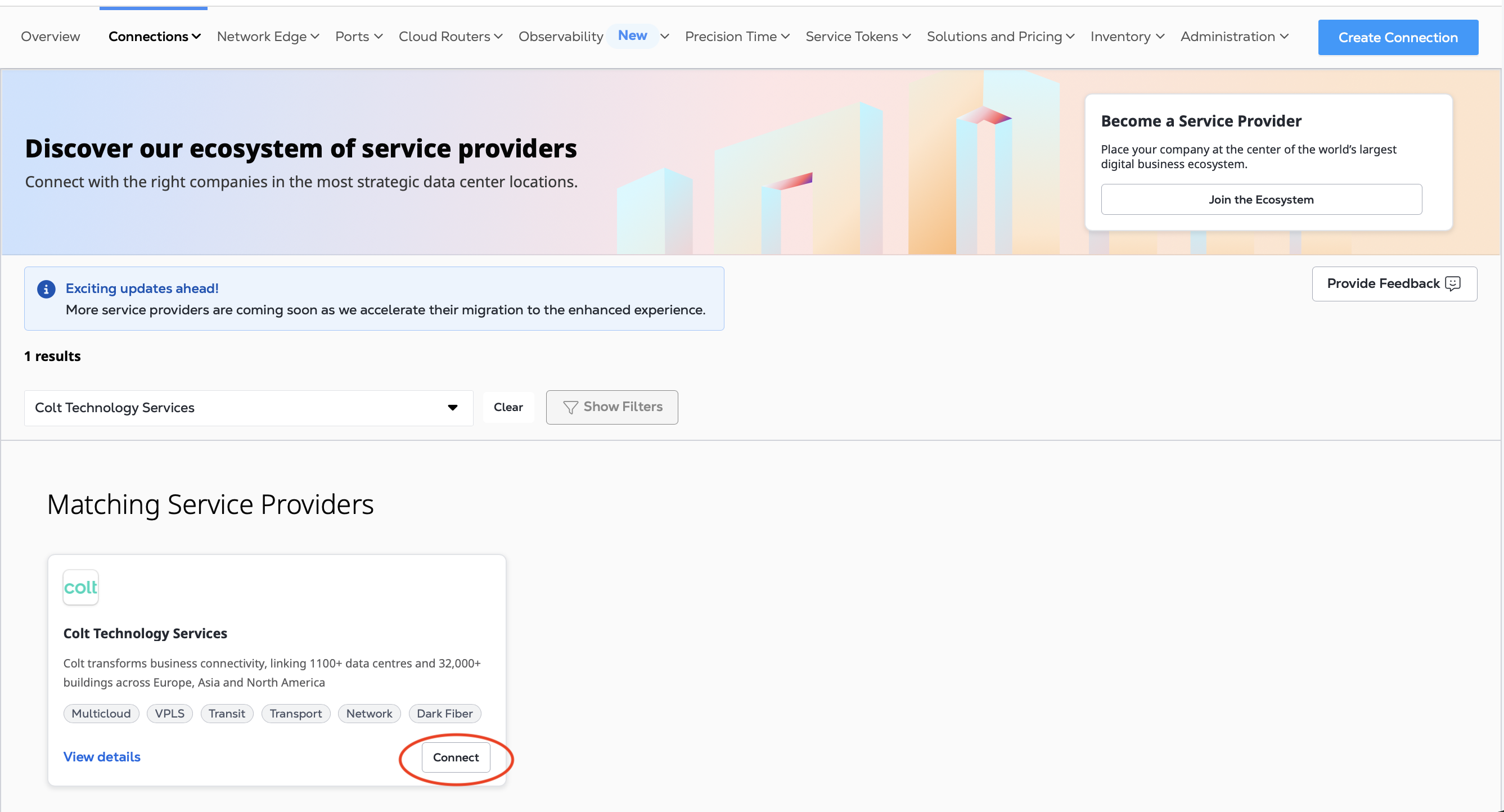

  1. Inicie sesión en el Equinix Customer Portal y navegue hasta el panel de control de Fabric .
  2. En el panel Marketplace de Fabric, haga clic en Buscar proveedores.
  3. Busca "Colt". En la tarjeta de servicios de tecnología Colt, haga clic en Conectar.
  4. En el perfil de servicio de interconexión a demanda de Colt, elija Crear conexión. Si se conecta desde un dispositivo virtual Network Edge, elija Crear conexión (Network Edge) y consulte Conexión desde un dispositivo virtual .

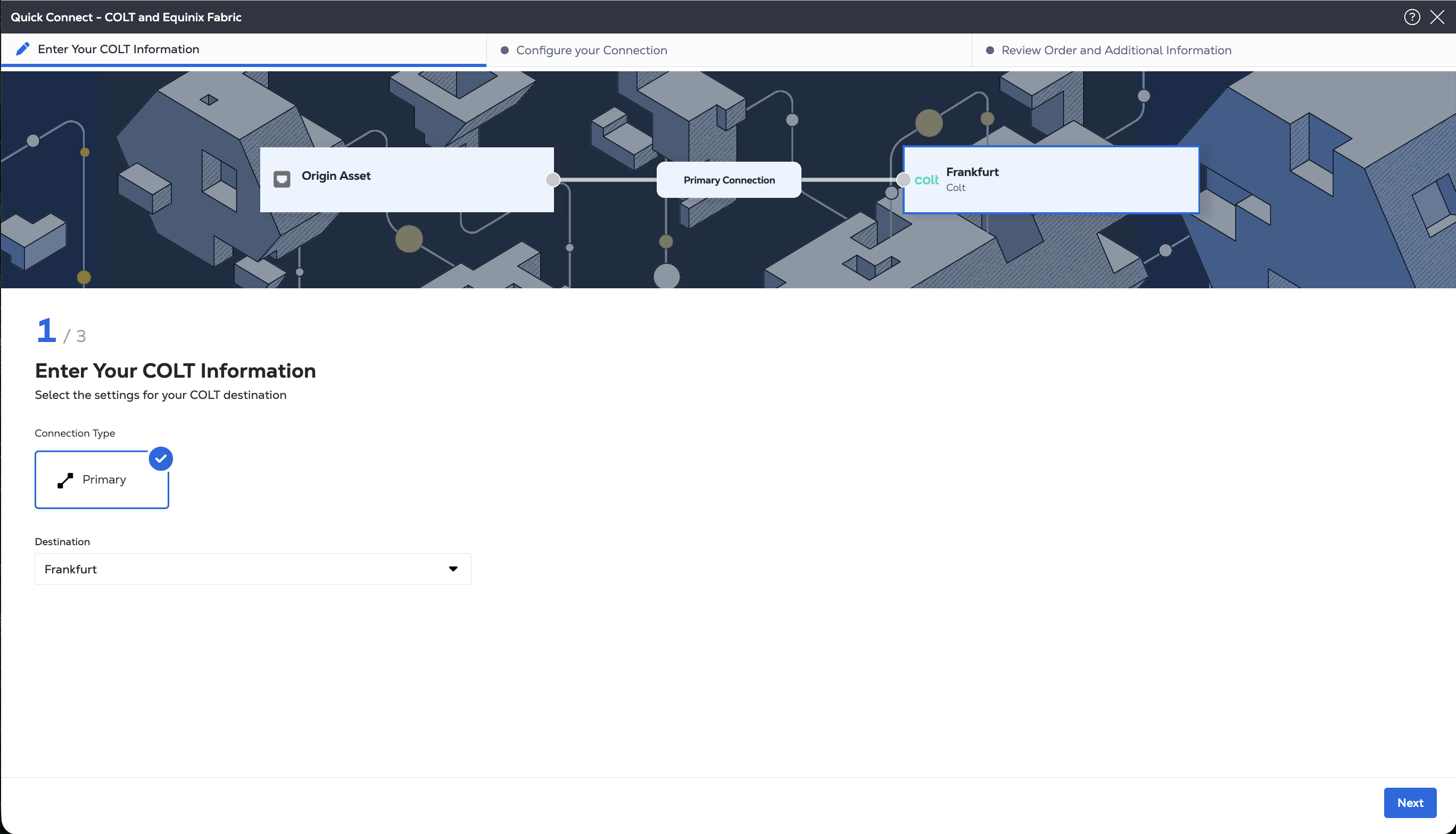

Introduzca su información de Colt​
  1. En Tipo de conexión, se selecciona automáticamente la opción principal.
  2. Seleccione el área metropolitana del destino a demanda de Colt en el menú desplegable. Esta es la ubicación de los servicios Colt a los que desea conectarse. Solo se muestran los destinos elegibles.
  3. Haga clic en Siguiente.

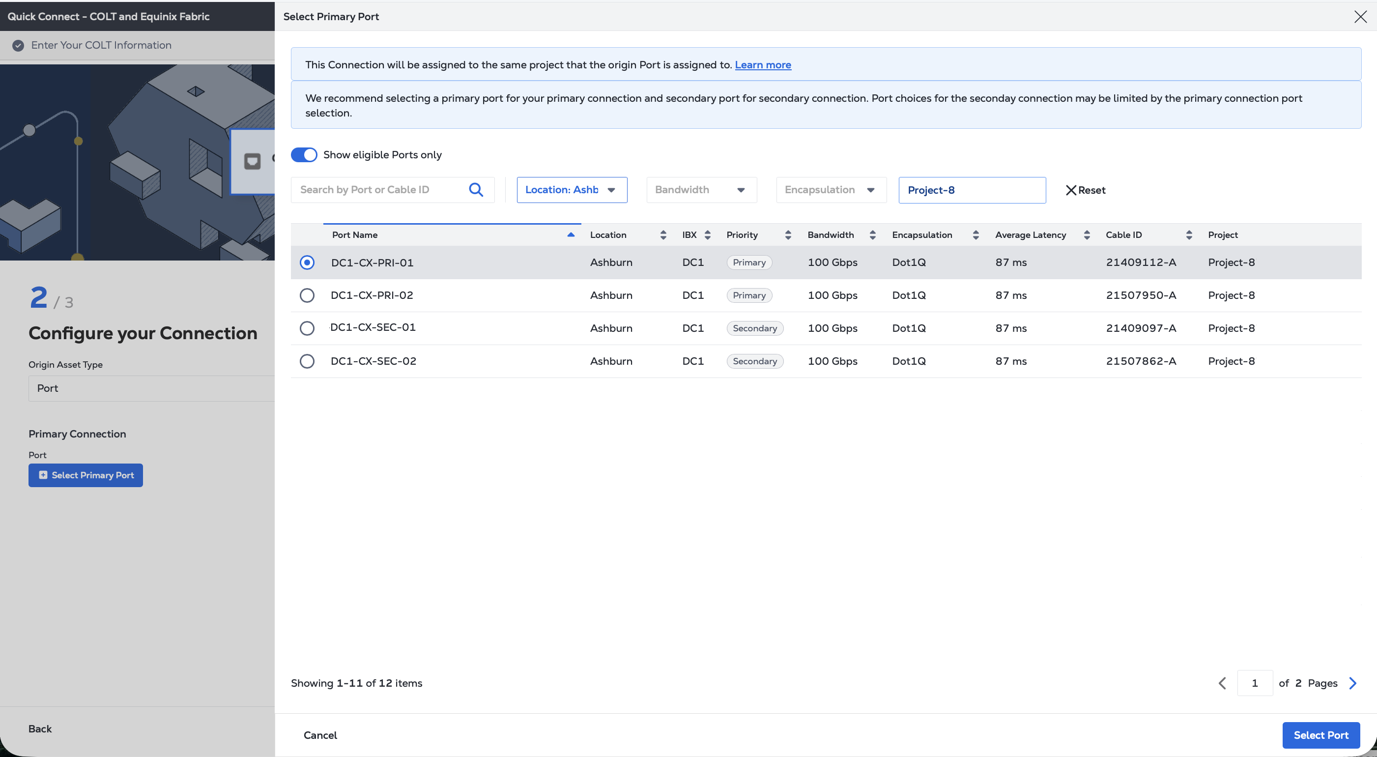

Conexión desde un puerto​

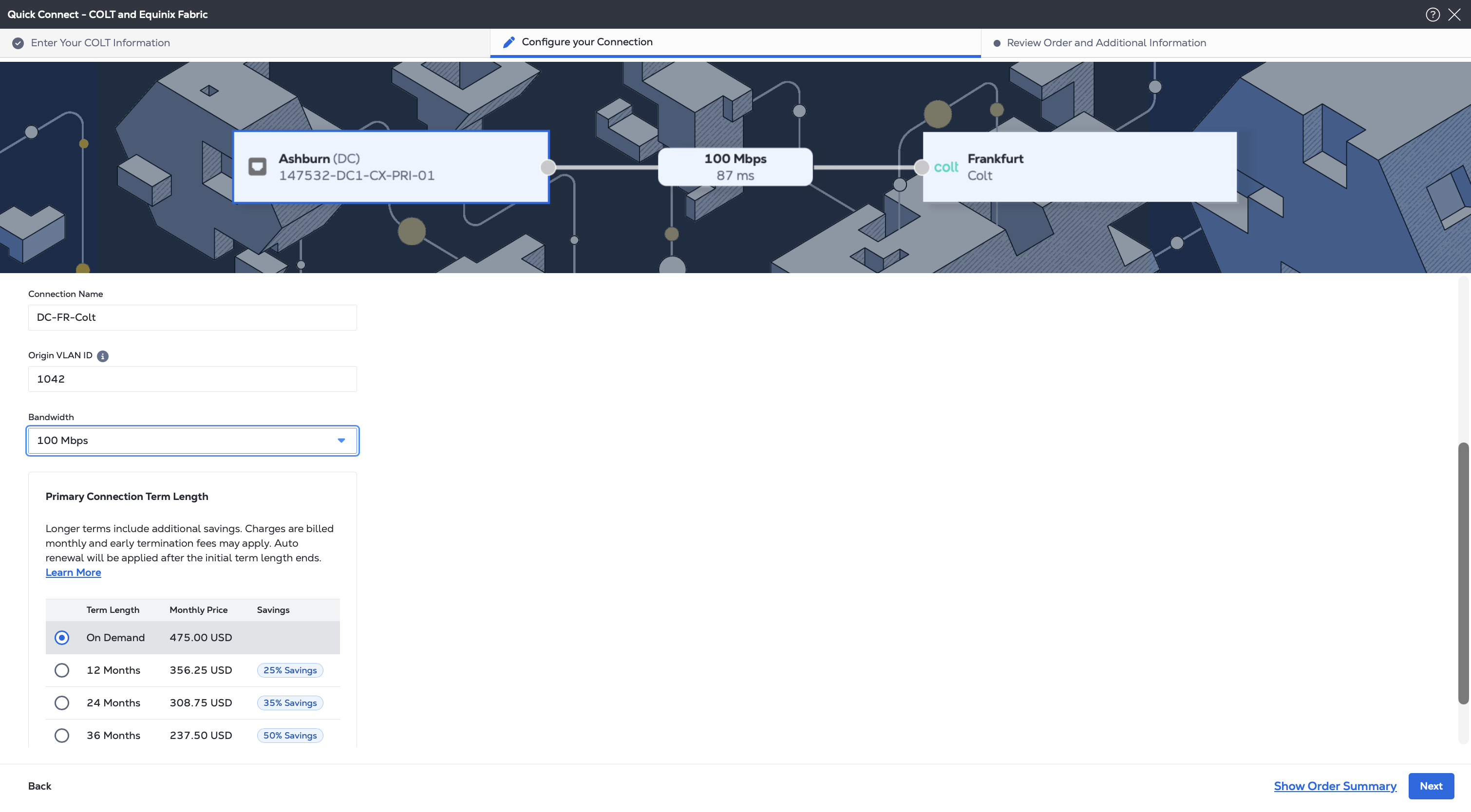

  1. En la lista desplegable Tipo de activo de origen, seleccione Puerto.
  2. En la sección Conexión principal:
    • Haga clic en + Seleccione puerto principal, seleccione su puerto de conexión principal y haga clic en Seleccionar puerto.
    • Introduzca el nombre de la conexión principal.

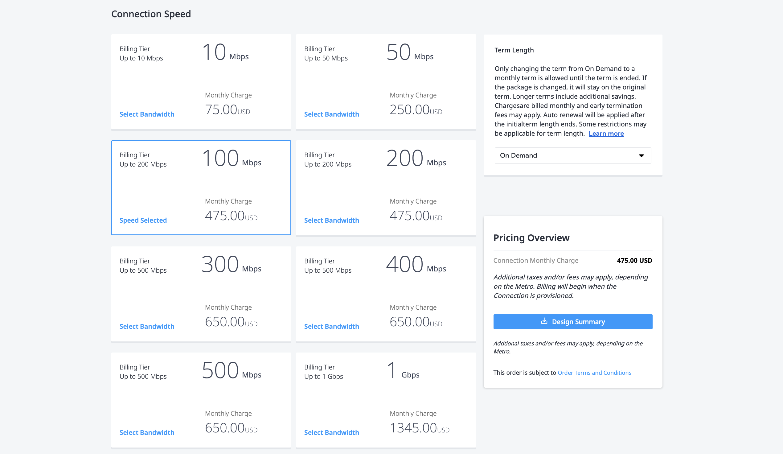

    • Seleccione un ancho de banda.
    • Introduzca un ID de VLAN.
    • Si está creando una conexión remota, donde su puerto no está en la misma área metropolitana que el destino Colt a demanda, puede elegir una _duración_del plazo .
  3. Haga clic en Siguiente, para revisar y crear la conexión.
    • Si está creando una conexión remota, donde su puerto no está en la misma área metropolitana que el destino de Colt, puede elegir una duración del plazo .

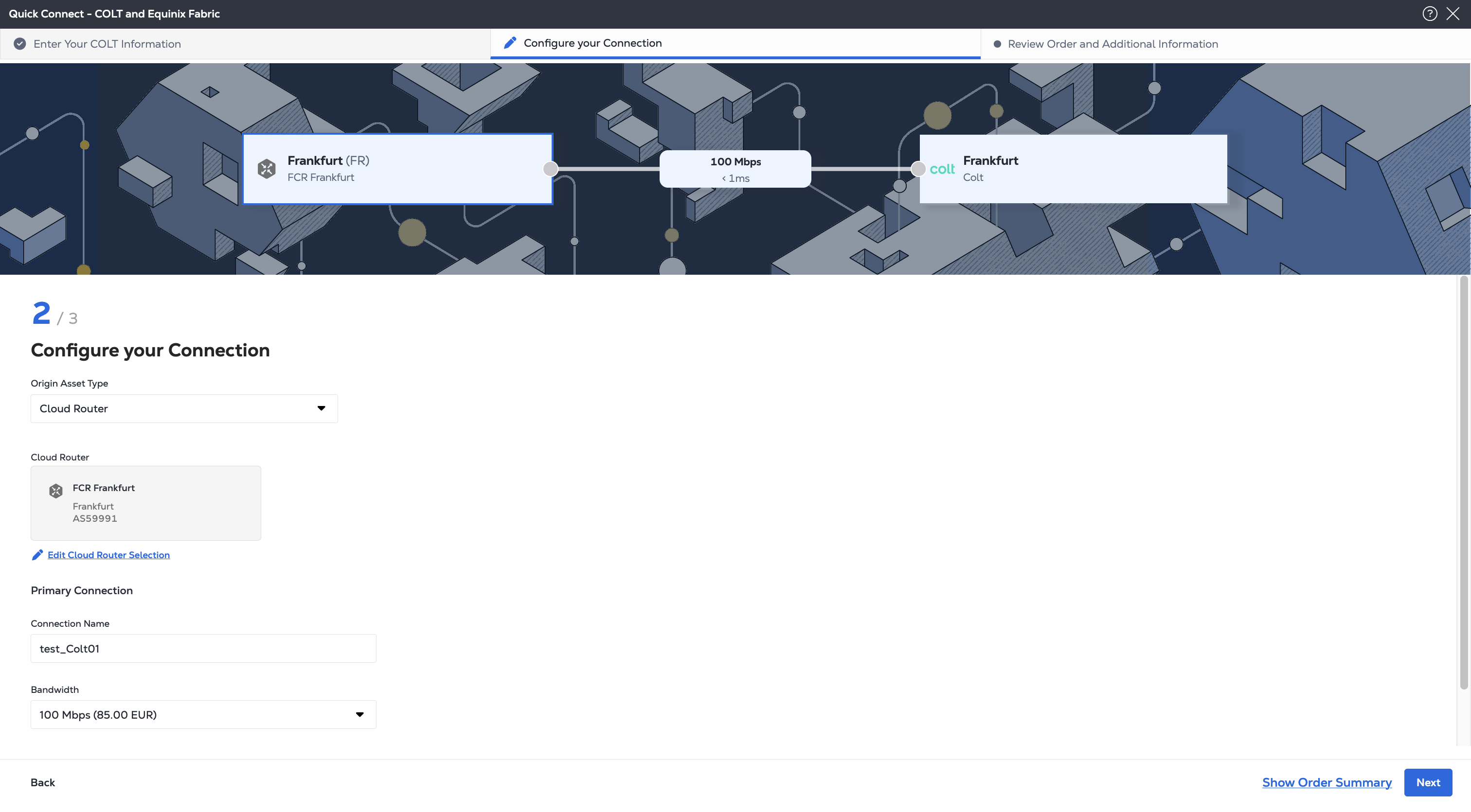

Conexión desde un Fabric Cloud Router​
  1. En la lista desplegable Tipo de activo de origen, seleccione Cloud Router.
  2. Haga clic en + Seleccione Cloud Router, seleccione una instancia de Cloud Router y, a continuación, haga clic en Seleccionar Cloud Router.
  3. En la sección Conexión principal:
  4. Haga clic en Siguiente, para revisar y crear la conexión.

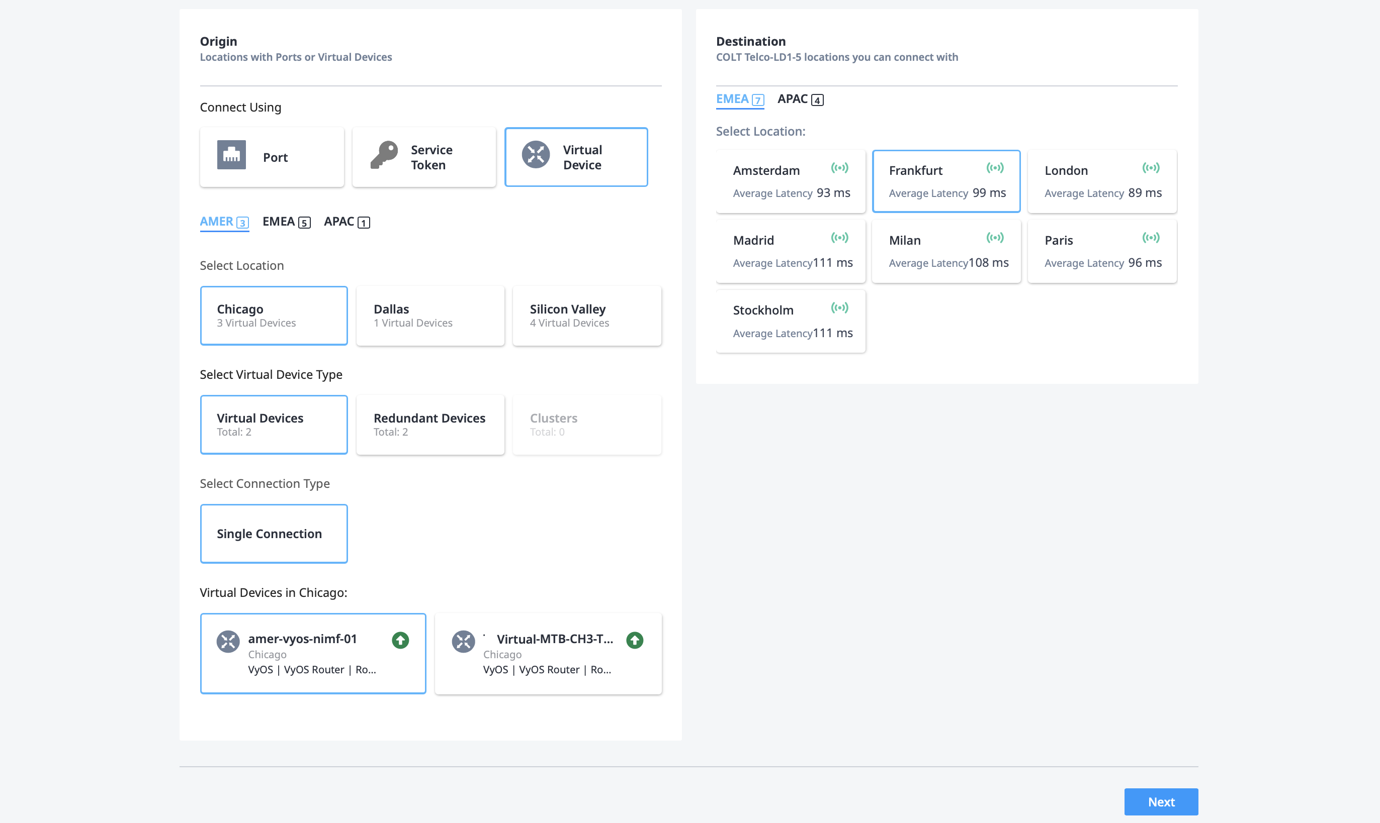

Conexión desde un dispositivo virtual​
Después de hacer clic en Crear conexión (Network Edge):
  1. Elija sus ubicaciones y dispositivo virtual en la página Seleccionar ubicaciones.
    • En la sección Origen, haga clic en Dispositivo virtual . Si la opción Dispositivo virtual está desactivada, no hay dispositivos virtuales disponibles en el proyecto seleccionado. Elija un proyecto diferente que tenga asignados dispositivos virtuales o cree un nuevo dispositivo virtual en este proyecto.
    • Seleccione un área metropolitana desde donde conectarse.
    • Elija el tipo de dispositivo virtual, seleccione el tipo de conexión y, a continuación, seleccione una instancia de dispositivo virtual.
    • En la sección Destino, seleccione el área metropolitana Colt a demanda donde desea cancelar su conexión.
    • Haga clic en Siguiente.

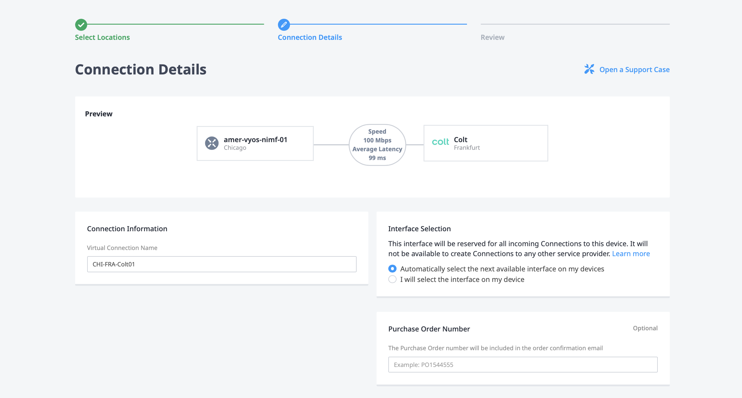

  2. En la página Detalles de la conexión, configure la conexión.
    • Introduzca un nombre de conexión en el BOX de información de conexión.
    • Elija seleccionar automáticamente la siguiente interfaz disponible en mis dispositivos o seleccionaré la interfaz en mi dispositivo.
    • Introduzca un número de orden de compra (opcional).
    • Elija la velocidad de conexión . - Si está creando una conexión remota, donde su dispositivo virtual no está en el mismo área metropolitana que el destino Colt, puede elegir una duración del plazo .

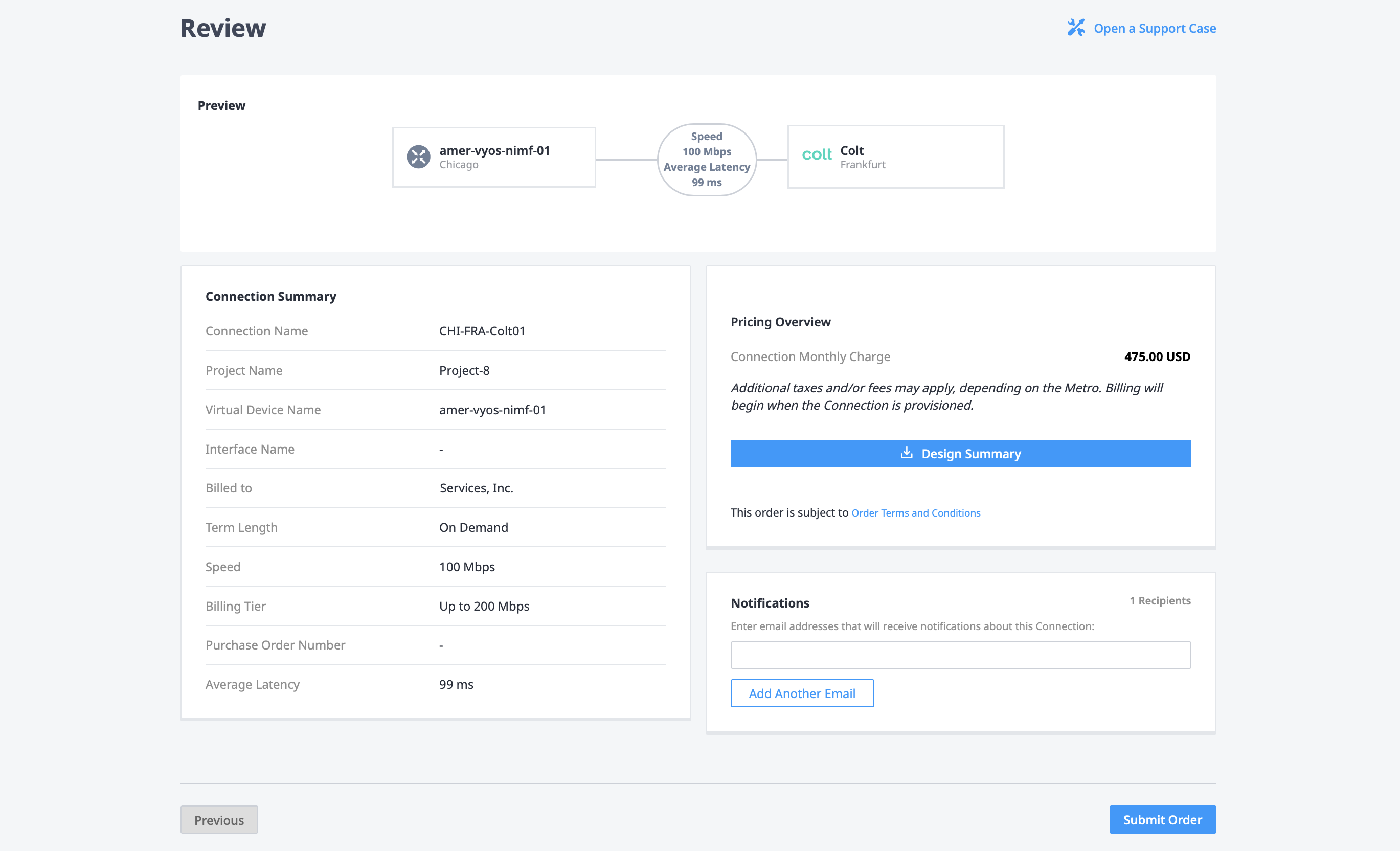

  3. En la página de revisión:
    • Revise la información en el resumen de la conexión .
    • Revise la descripción general de precios . Haga clic en Resumen del diseño para descargar un resumen en PDF de su pedido.
    • Utilice el campo Notificaciones para proporcionar las direcciones de correo electrónico de los destinatarios a los que se les notificará sobre el estado de la conexión. Puede añadir hasta 12 direcciones de correo electrónico.
Cuando esté listo, haga clic en Enviar pedido.
En la pantalla de confirmación del pedido, copie el ID único de la conexión . Necesita este ID cuando habilite el servicio en la plataforma Colt a demanda.
También puede encontrar el ID de conexión y otros detalles en su inventario de conexiones

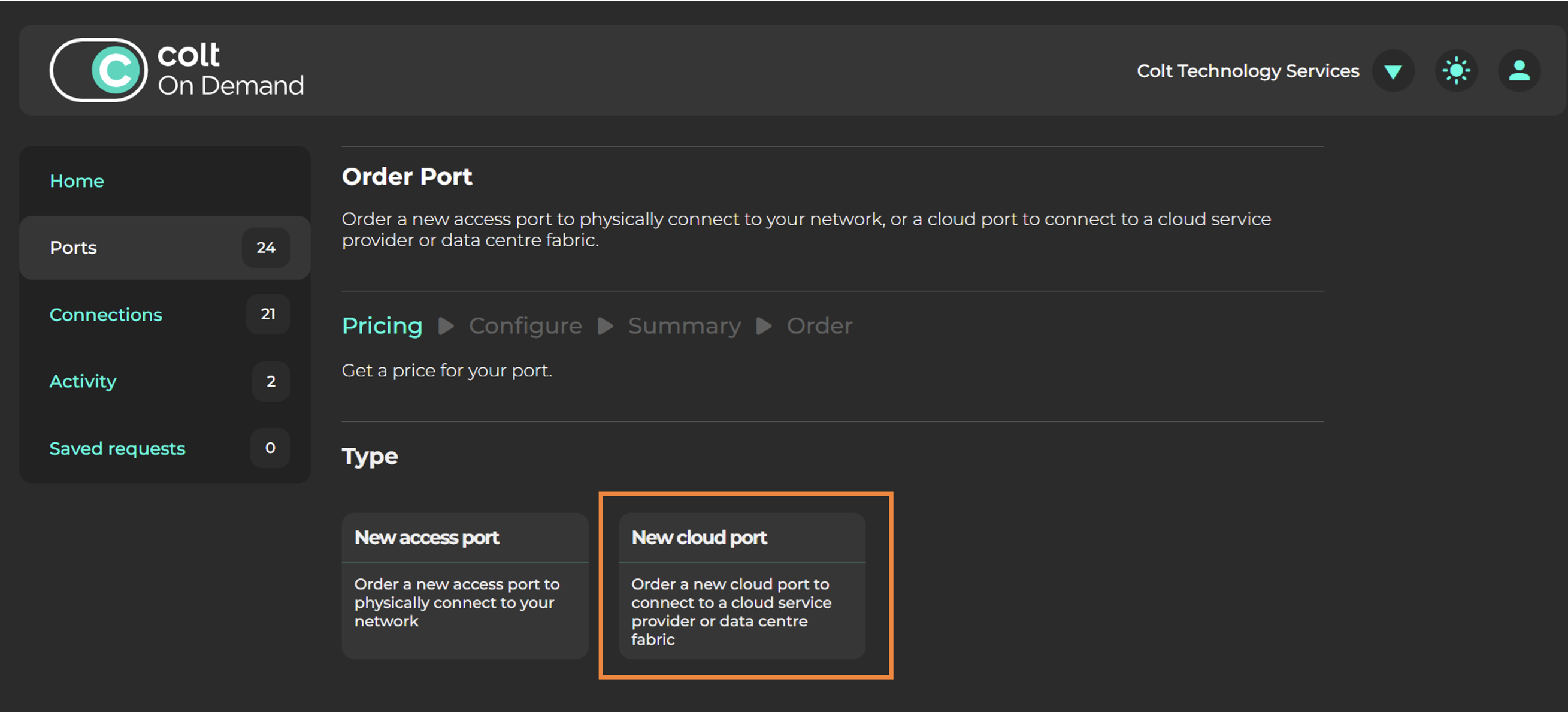

  1. Inicie sesión en Colt bajo demanda.

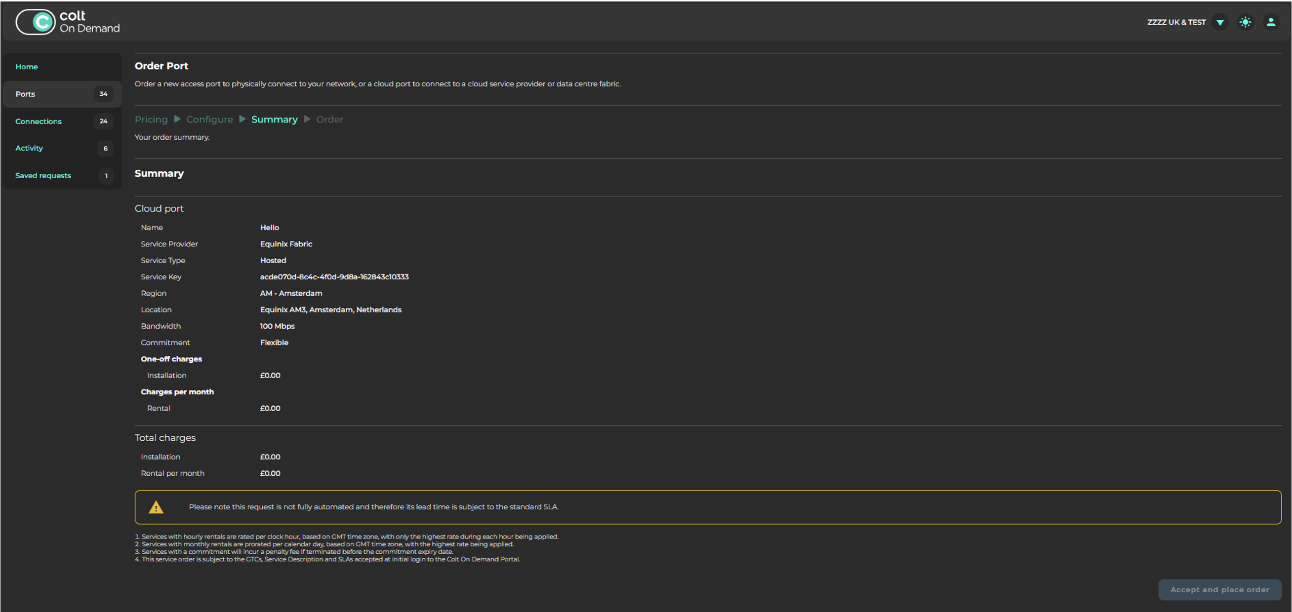

  2. Seleccione puertos, haga clic en Nuevo puertoy, a continuación, Nuevo puerto de nube .

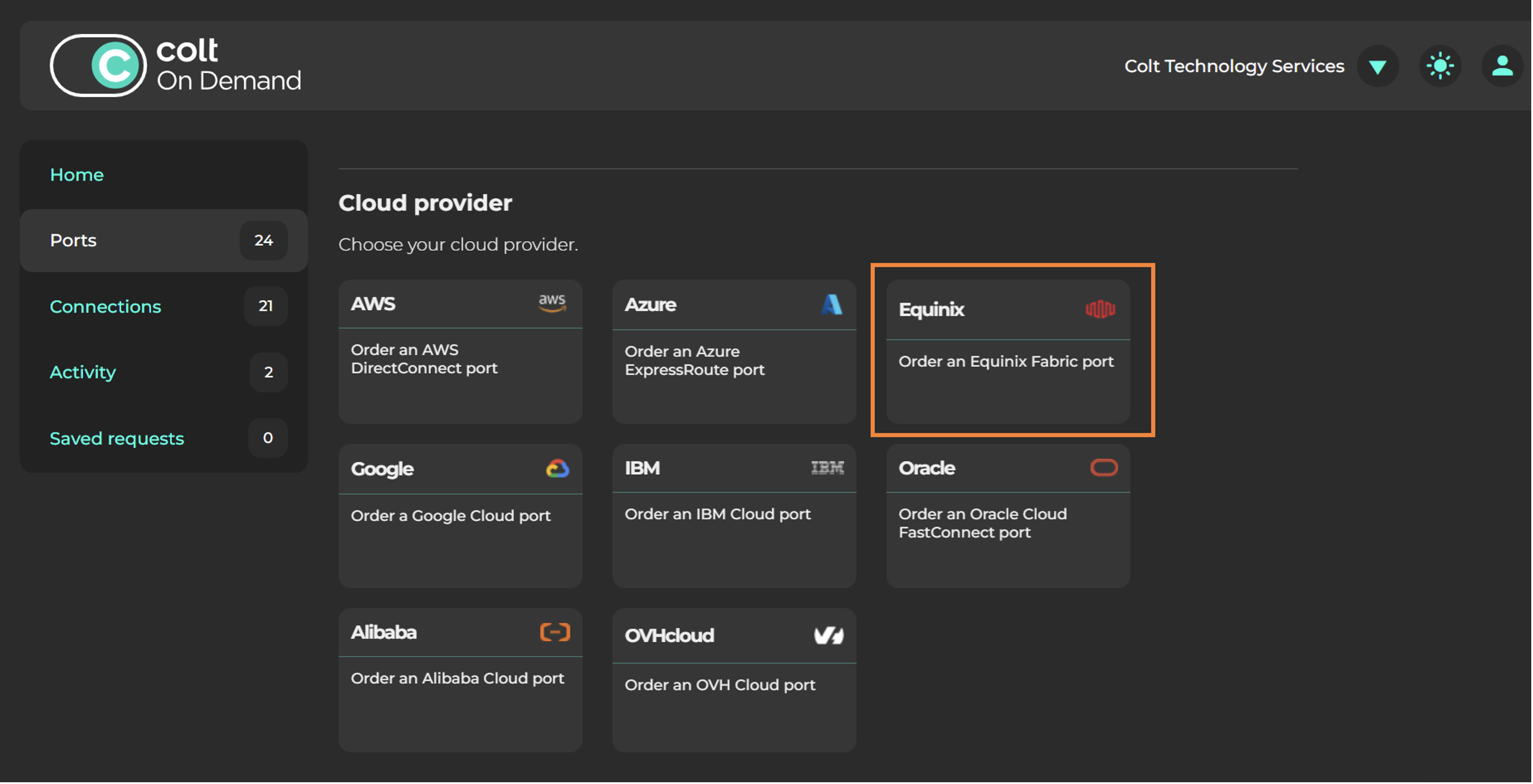

  3. En la lista de proveedores de nube, seleccione Equinix .
    • Elija la región: Seleccione la misma región metropolitana utilizada al crear la conexión en Equinix Fabric.
    • Elija la ubicación: La ubicación específica dentro de la región metropolitana.

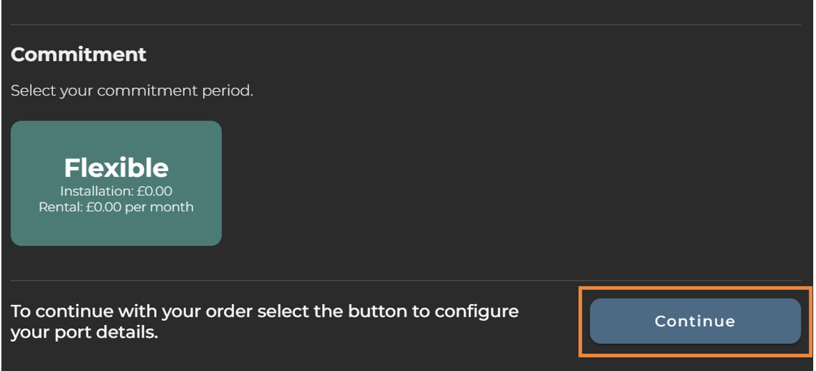

    • Elija el ancho de banda del puerto.
    • La opción de compromiso siempre es "flexible".
    • Haga clic en Continuar para configurar los detalles de su puerto.
  4. En la ventana de configuración, configure su puerto:
    — En el campo Clave de servicio, introduzca su ID de conexión de Equinix Fabric.
    • En el campo Nombre, asigne un nombre único al puerto.
  5. Revise su pedido, cuando esté listo, haga clic en Aceptar y realizar el pedido.

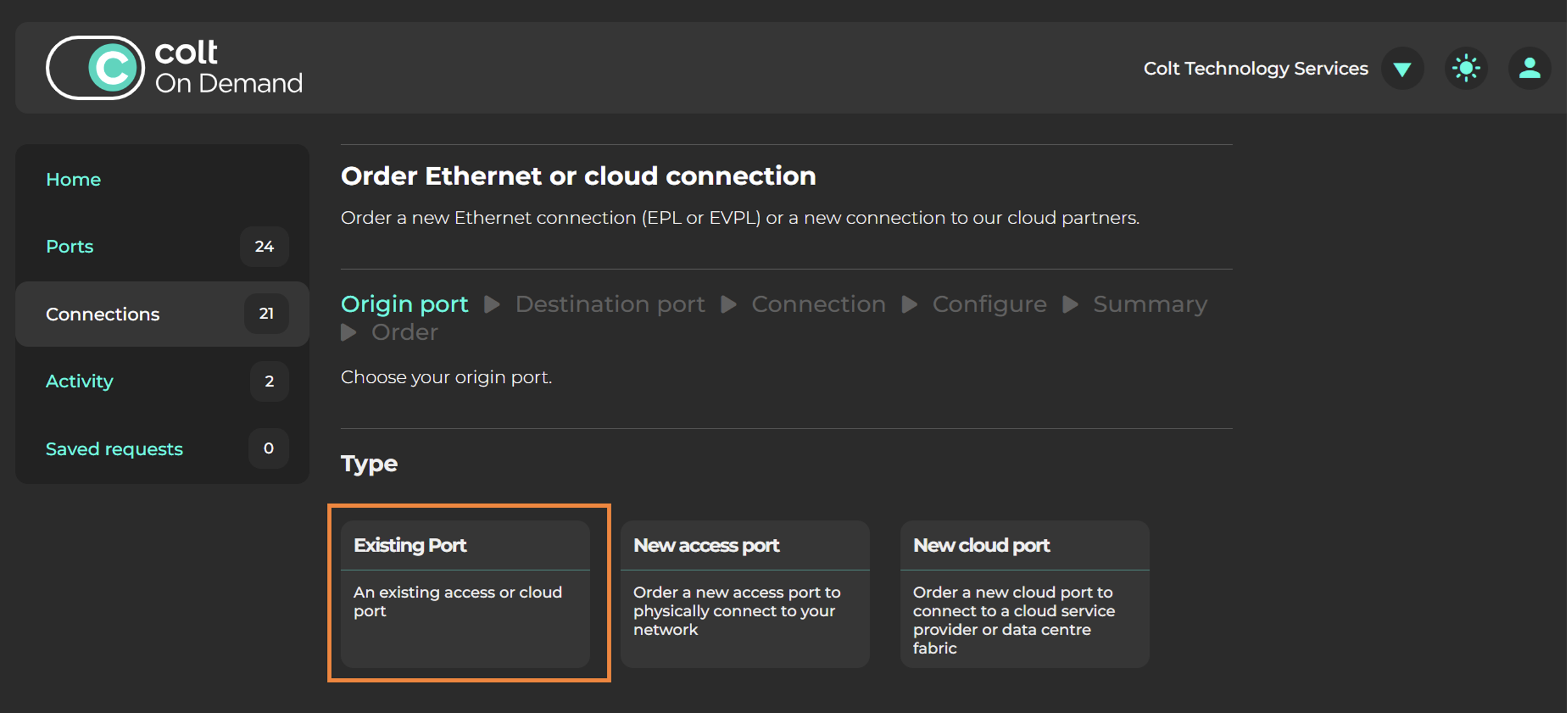

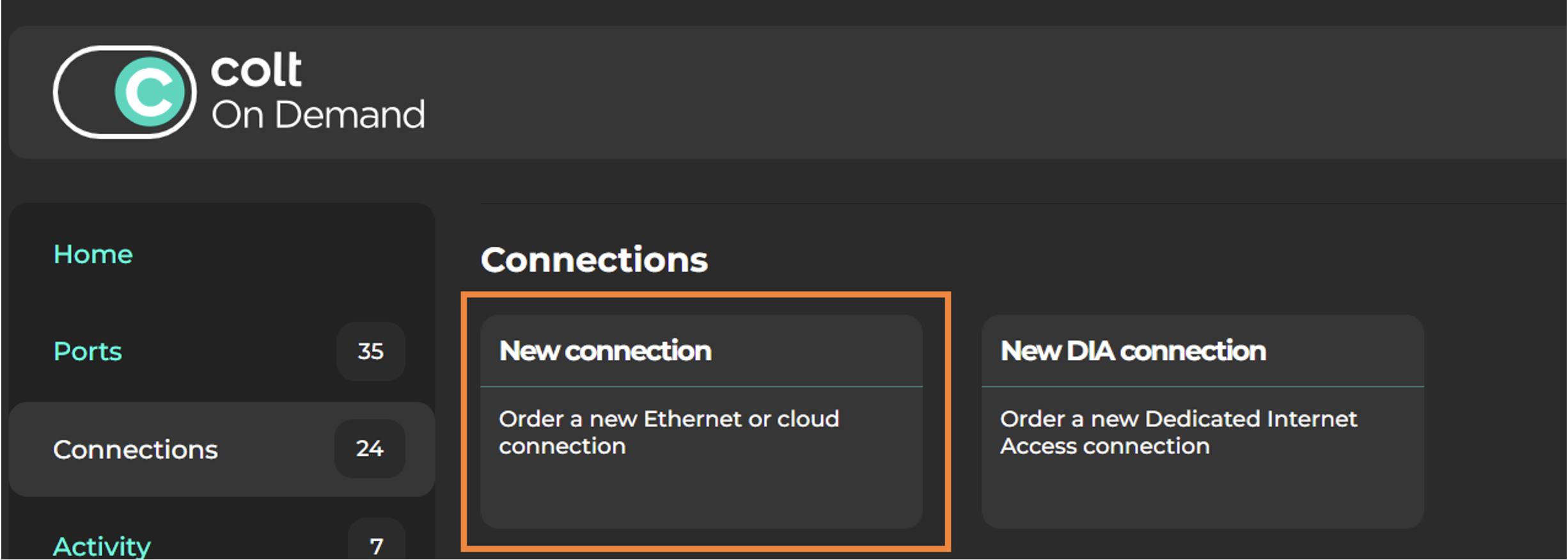

Añadir la conexión al puerto de la nube​

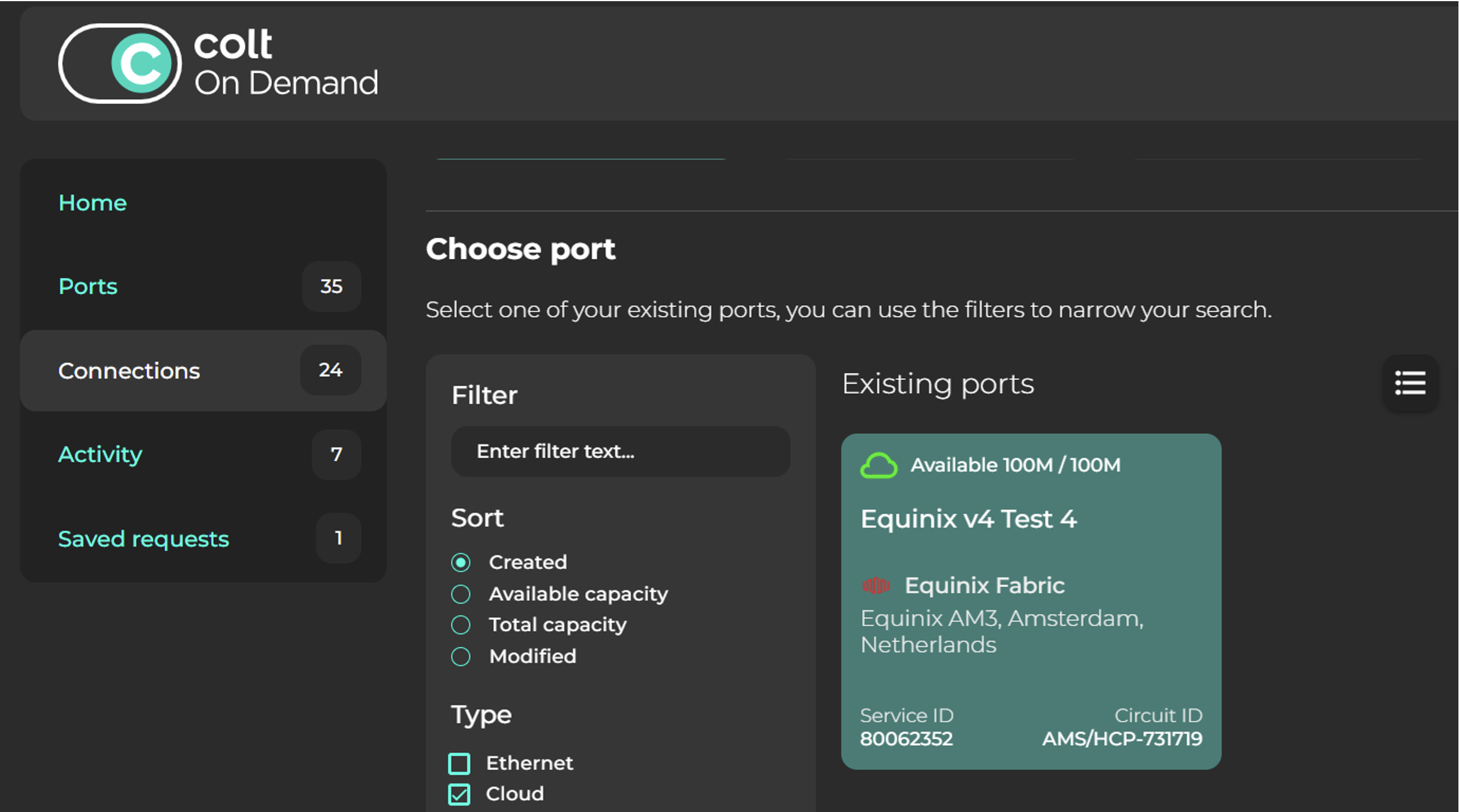

  1. Para añadir la conexión a la nube a su red, seleccione Conexiones y haga clic en Nueva conexión.
  2. Para añadir la conexión a su puerto en la nube de Equinix, seleccione Puerto de salida .
  3. En Elegir puerto, seleccione el puerto de nube de Equinix.
  4. Configure la conexión.
