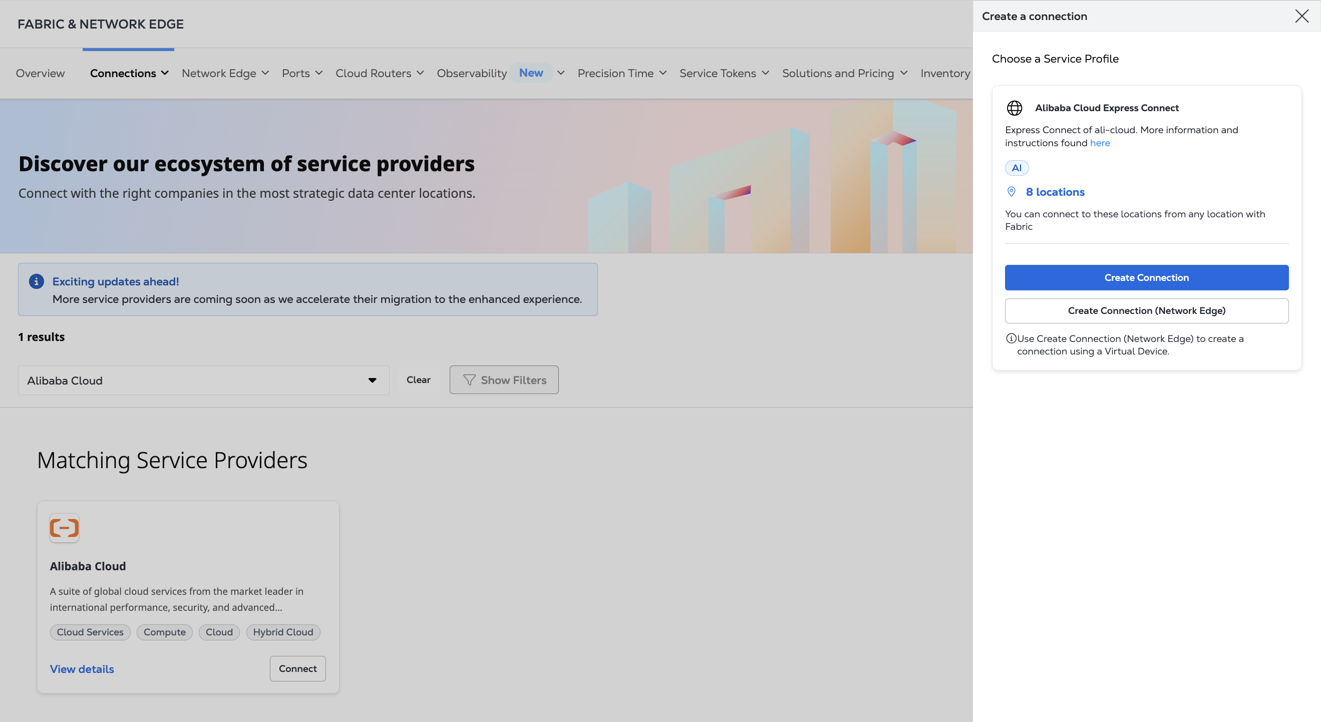

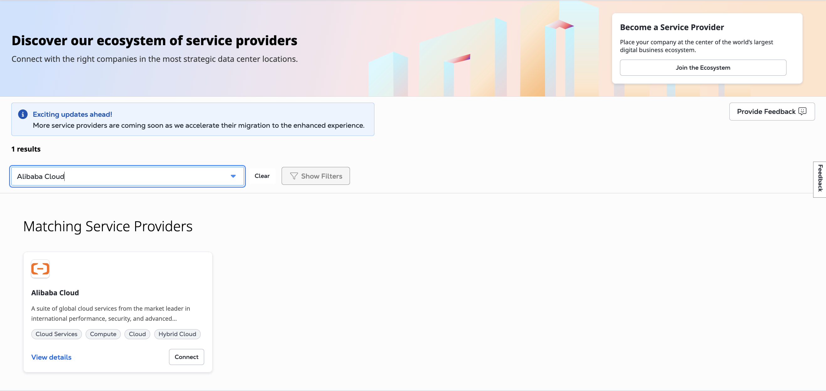

Inicie sesión en el portal del cliente y vaya a Buscar un proveedor de servicios .
Utilice la barra de búsqueda para buscar "Nube de Alibaba".
En la tarjeta Alibaba Cloud, haga clic en Conectar. En el panel Crear una conexión, haga clic en Crear conexión.

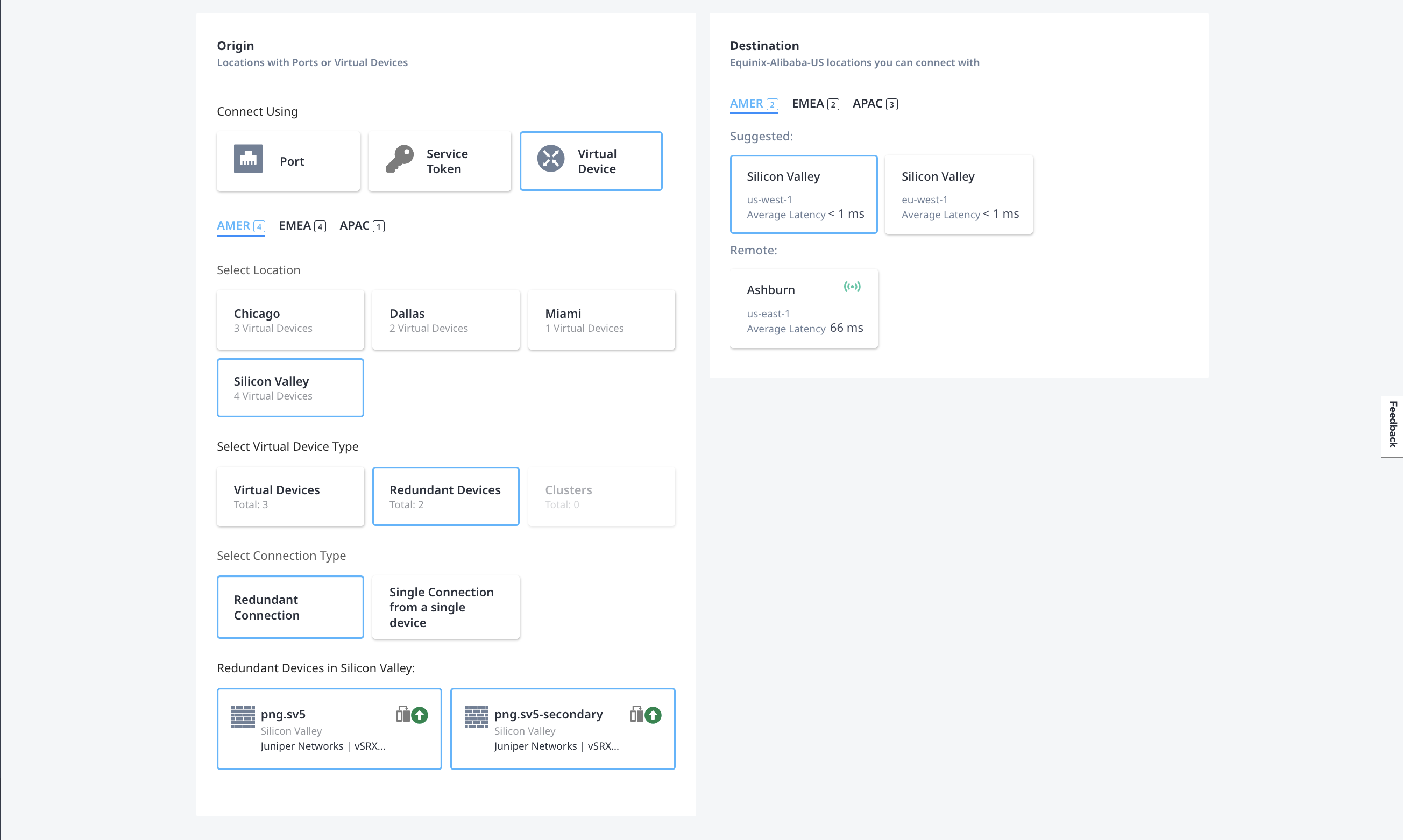

Si se conecta mediante un dispositivo virtual Network Edge, haga clic en Crear conexión (dispositivo Network Edge) y pase a la secciónDispositivo virtual.
Revise los pasos para crear la conexión y haga clic en Aceptar.

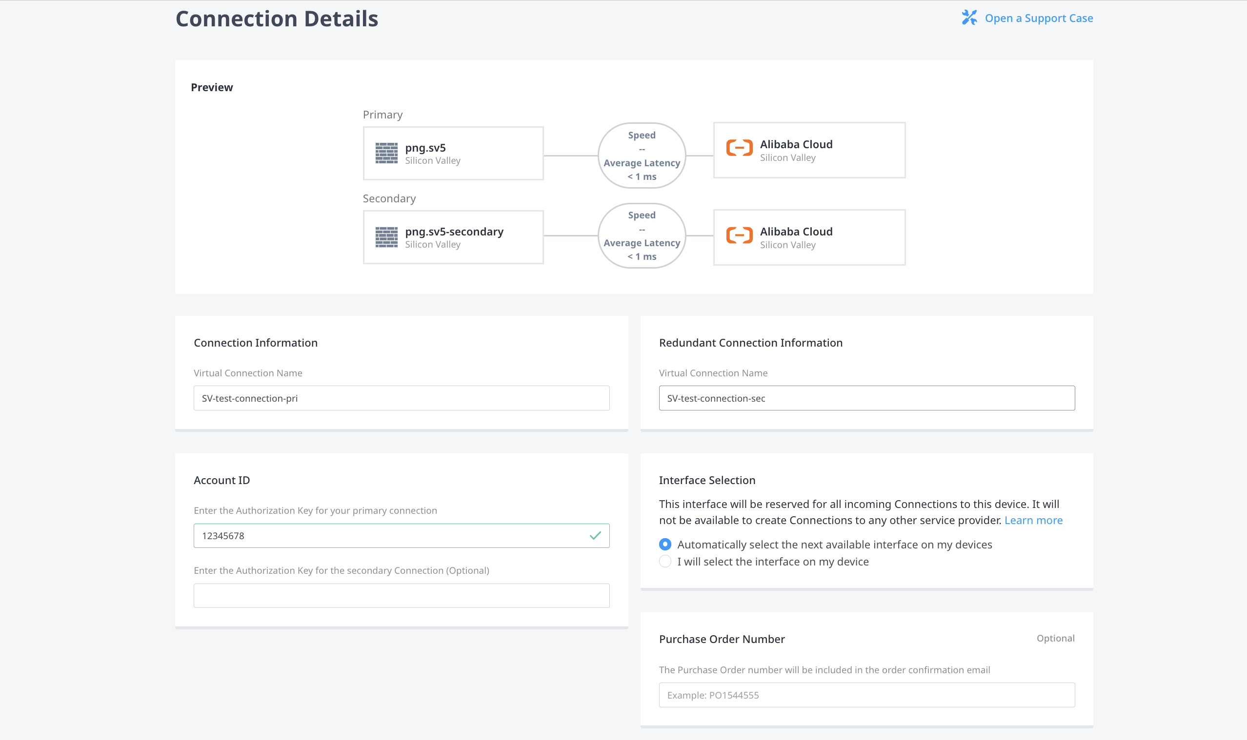

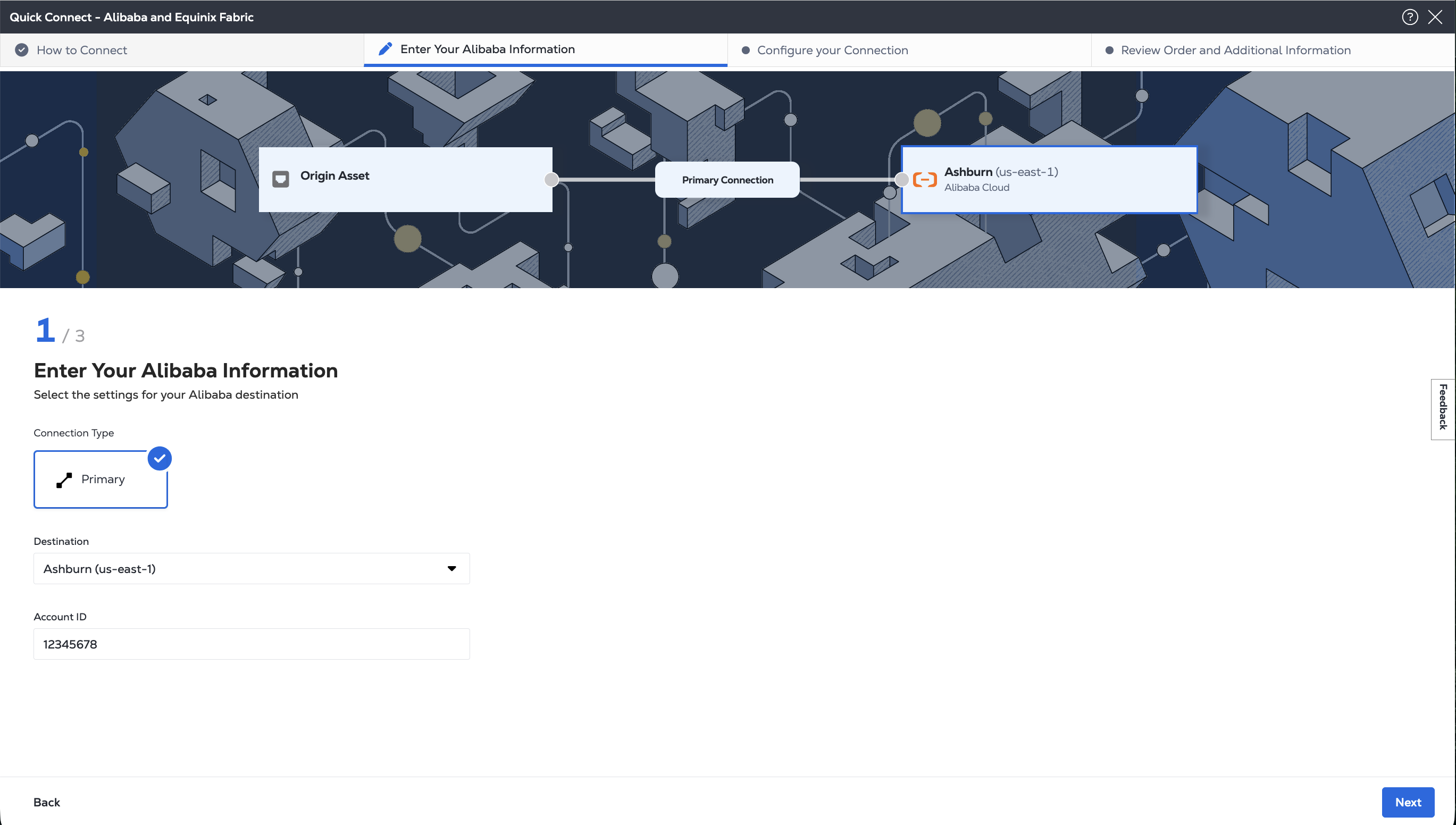

Introduzca su información de Alibaba.
Seleccione el área metropolitana y la región a la que se está conectando.
Introduzca su ID de cuenta de Alibaba Cloud.
Haga clic en Siguiente para configurar su conexión en función del tipo de activo de origen: Puerto, token de servicio, router en la nube.

- Determina la información de tu dispositivo Network Edge. Compruebe sus dispositivos virtuales y clústeres disponibles enviando una
GETsolicitud al/ne/v1/devicespunto final. Necesita el UUID(s) del dispositivo. Envíe unaGETsolicitud al/ne/v1/devices/{device_id}punto final para obtener los detalles de un dispositivo. Puede elegir cualquier interfaz disponible en el dispositivo para su conexión. Si no especifica una, la conexión se asigna automáticamente a la siguiente interfaz disponible.

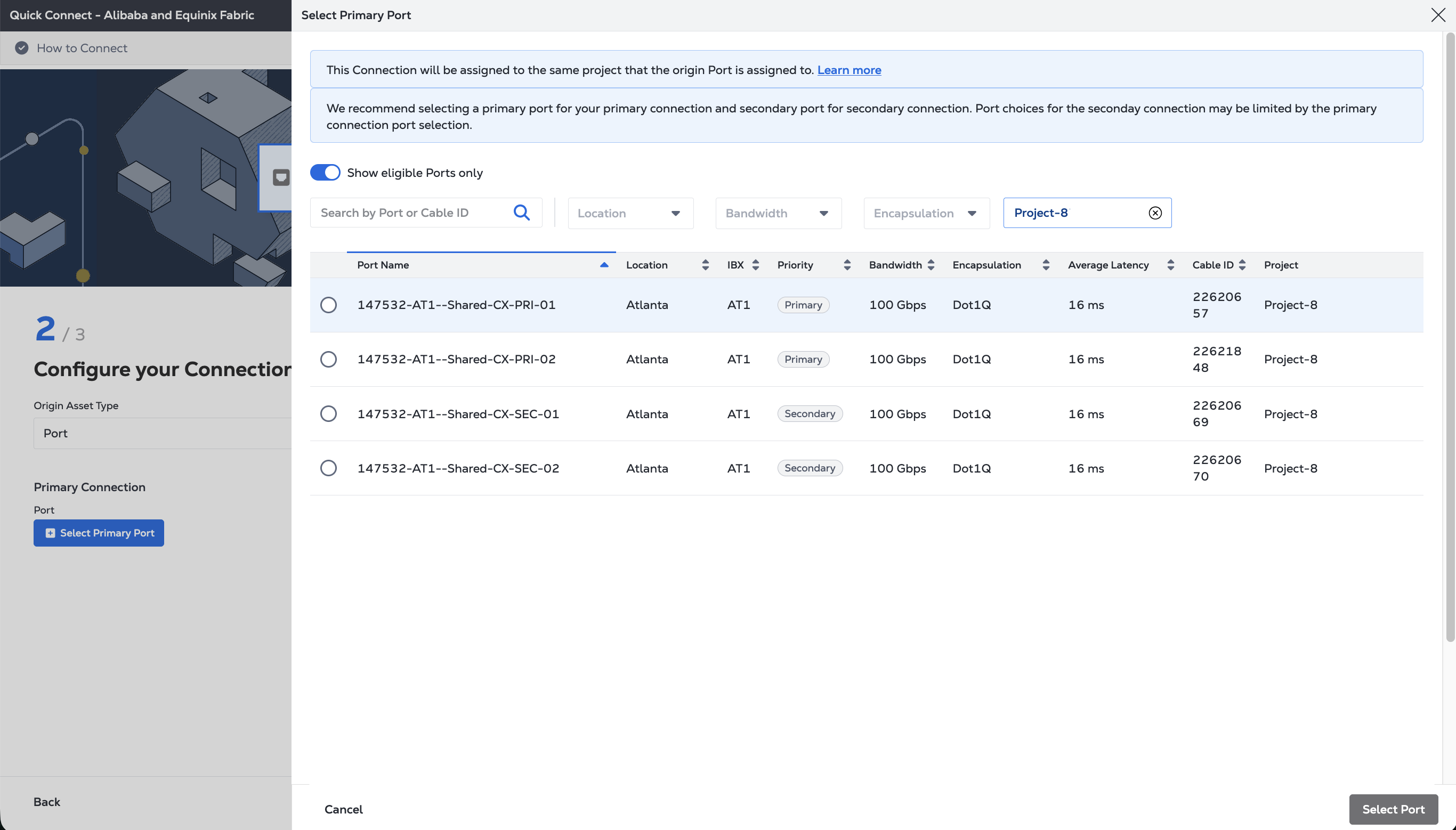

En la lista desplegable Tipo de activo de origen, seleccione Puerto.
En la sección Conexión principal:
Haga clic en + Seleccione puerto principal, seleccione su puerto de conexión principal y haga clic en Seleccionar puerto. Solo los puertos principales están disponibles para la selección.
Introduzca el nombre de la conexión principal.

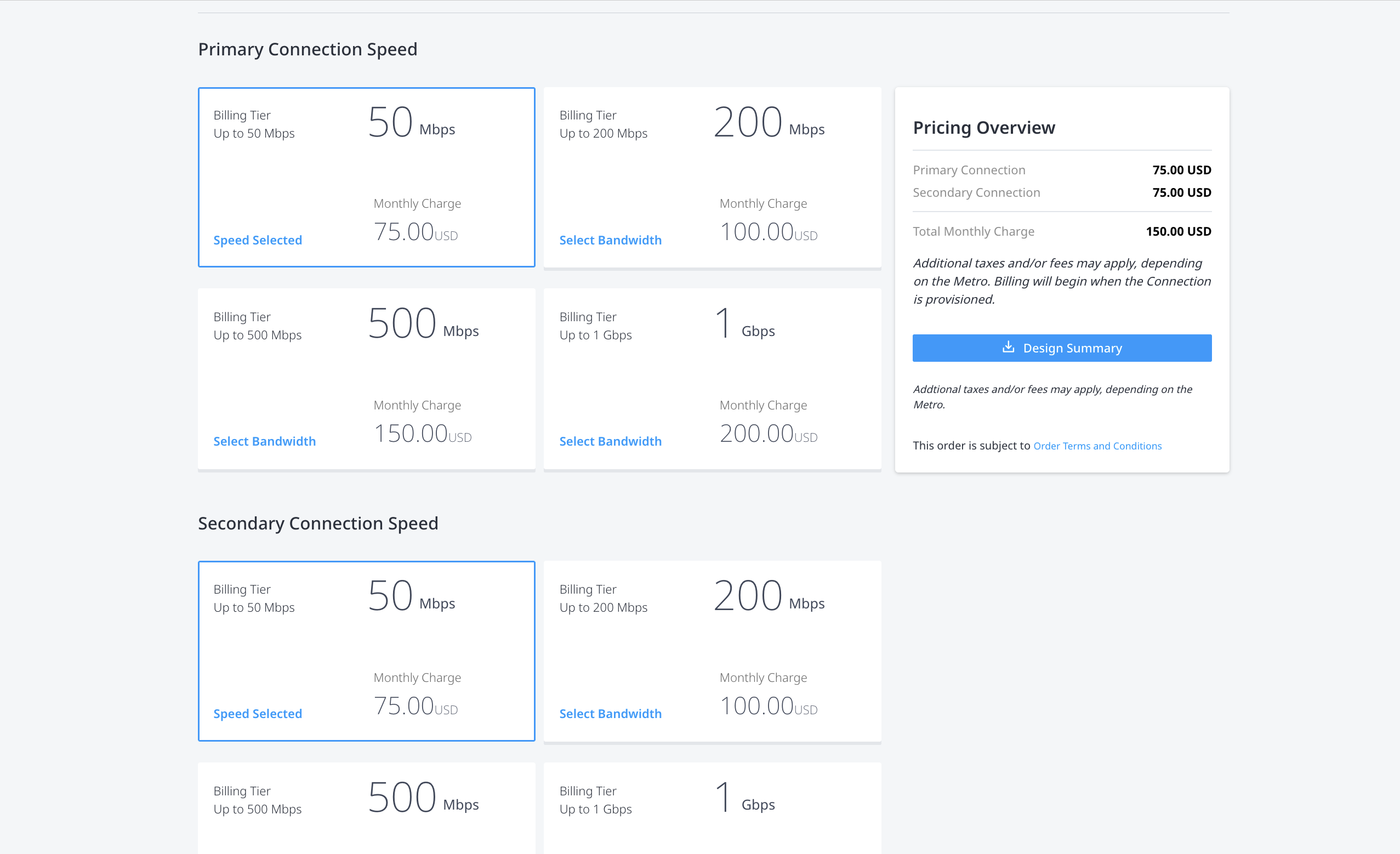

Seleccione un ancho de banda.
Introduzca un ID de VLAN (aplicable a los puertos DOT1Q) o una etiqueta de VLAN del cliente (C-tag) y una etiqueta de VLAN de servicio (S-tag) (aplicable a los puertos de QINQ).

Revise los pasos para crear la conexión y haga clic en Crear una conexión con Alibaba Cloud Express Connect.
En la página Seleccionar ubicaciones, proporcione detalles de la ubicación para el origen y el destino de la conexión.
En la sección Origen:
- Haga clic en Dispositivo virtual y seleccione la ubicación del dispositivo que desea utilizar.
- Seleccione el tipo de dispositivo virtual de los dispositivos únicos o redundantes disponibles. Y, a continuación, seleccione el tipo de conexión . Puede elegir conexiones únicas o conexiones redundantes.
- Seleccione los dispositivos virtuales específicos que se van a utilizar para la conexión.
En la sección Destino, seleccione la ubicación de Express Connect a la que conectarse.
Haga clic en Siguiente.
En la página Detalles de la conexión, proporcione información adicional de conexión.
Proporcione un nombre a su conexión en Información de conexión . Si está creando conexiones redundantes, asigne a la segunda conexión un nombre en Información de conexión redundante .
En el campo ID de cuenta, introduzca su ID de cuenta de Alibaba Cloud. Si está creando conexiones redundantes, puede introducir opcionalmente un segundo ID de cuenta de Alibaba Cloud.
Seleccione si desea utilizar la siguiente interfaz disponible o seleccione manualmente con interfaces que desea utilizar para las conexiones en Selección de interfaz .
(Opcional) En el campo Número de orden de compra, introduzca su número de PO.
En Velocidad de conexión principal , seleccione una combinación de nivel de facturación y velocidad. Si está creando conexiones redundantes, seleccione una combinación de nivel y velocidad de facturación en Velocidad de conexión secundaria .
