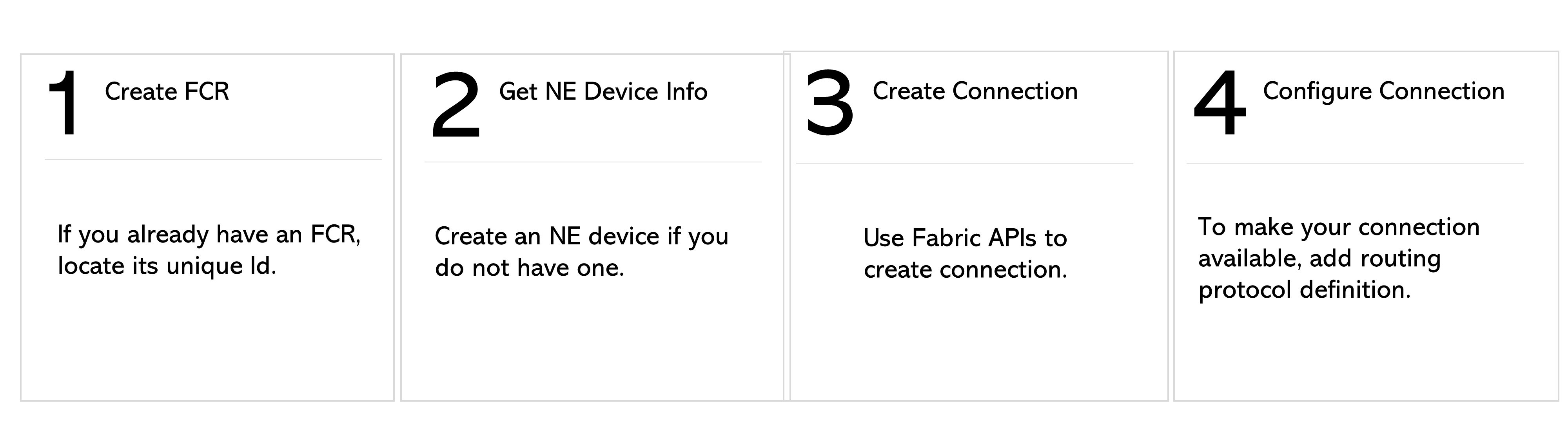

Flujo de cuatro pasos: Cree o localice un Fabric Cloud Router, obtenga información del dispositivo Network Edge, cree conexión, configure la conexión
