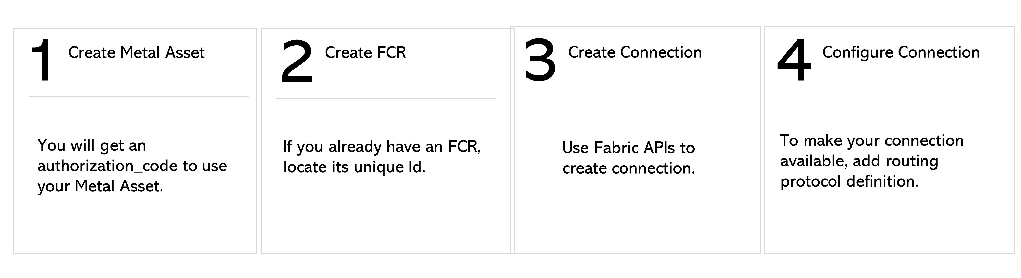

Conectar Fabric Cloud Router a VLAN de Metal
Establezca una conexión directa de capa 2 entre su Fabric Cloud Router y su Metal Interconnection.
Crear una interconexión de Metal
En la API de Metal, envíe una solicitud POST al punto final /organizations/{organization_id}/connections, utilizando los parámetros del cuerpo SharePortVCVlanCreateInput. Especifique el "tipo como shared_port_vlan y especifique a qué VLAN de Metal se está conectando su Fabric Cloud Router en la matriz vlans.
La respuesta contiene un "authorization_code" que necesitará al crear la conexión.
Obtenga su Fabric Cloud Router
Si ya tiene un Fabric Cloud Router, encuéntrelo enviando una solicitud GET al punto final /fabric/v4/routers/{routerId} o busque uno utilizando el punto final /fabric/v4/routers/search.
Si no dispone de un Fabric Cloud Router, puede crear uno.
Crear conexión
Para crear una conexión envíe una solicitud POST al punto final /fabric/v4/connections. Especifique su Fabric Cloud Router en el objeto aSide : accessPoint. Especifique su interconexión Metal en el objeto zSide : accessPoint.

Configurar la conexión
Una vez creada y validada la conexión, configúrela utilizando los puntos finales de la API Routing Protocol para crear y añadir la definición del protocolo de enrutamiento a la conexión. Debe añadir al menos los detalles del protocolo de enrutamiento directo a la conexión para que ésta quede totalmente aprovisionada. Los protocolos de enrutamiento BGP le permiten conectarse a los servidores conectados a la VLAN.
