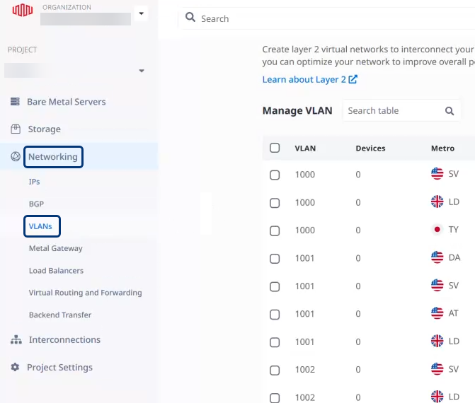

  1. Inicie sesión en la consola Equinix Metal en console.equinix.com.
  2. En el menú de navegación, haga clic en Redes > VLANs.
  3. Cree una nueva VLAN haciendo clic en + Añadir VLAN.
    1. Elija un Metro de la lista desplegable.
    2. Introduzca una Descripción y un VNID.
    3. Haga clic en Añadir VLAN.
    4. Repita estos pasos para crear una segunda VLAN en el mismo metro para redundancia.
  4. En la lista Gestionar VLAN, identifique una o dos VLAN que vaya a utilizar para sus nuevas conexiones del enrutador de nube en los pasos que se indican a continuación.

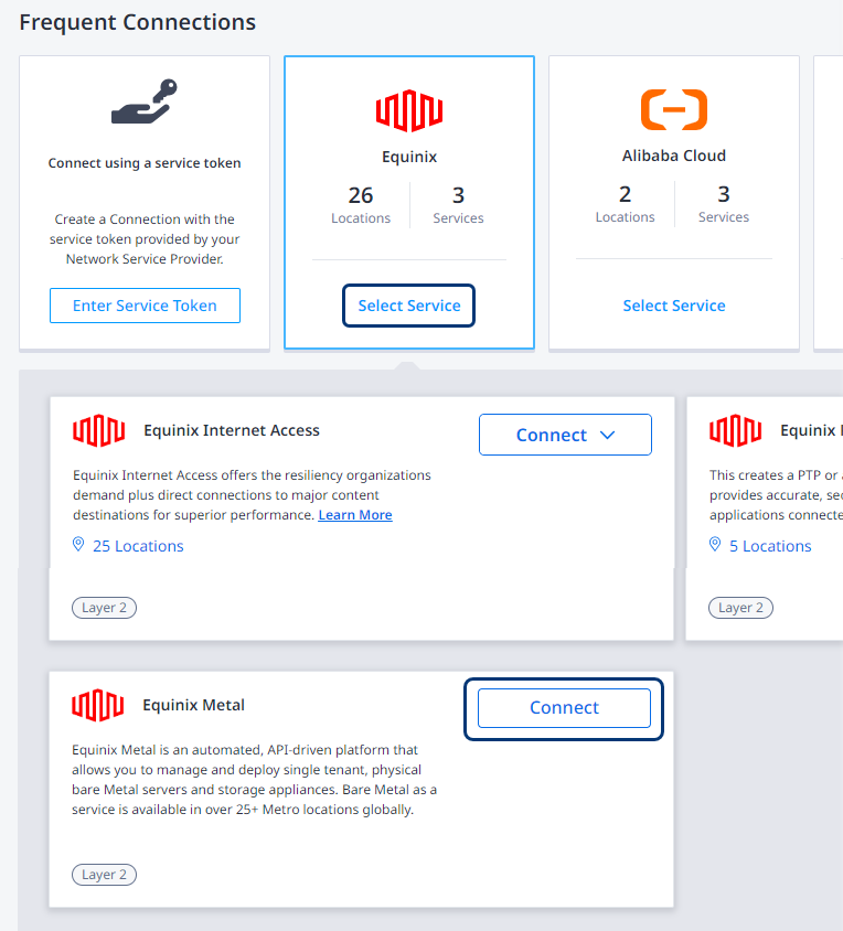

  4. En el menú Conexiones, seleccione Crear conexión.
  5. En la tarjeta Equinix Frequent Connections, haga clic en Seleccionar servicio.
  6. Haga clic en Connect en la tarjeta Equinix Metal.
Aparecerá el formulario Connect - Metal and Fabric.

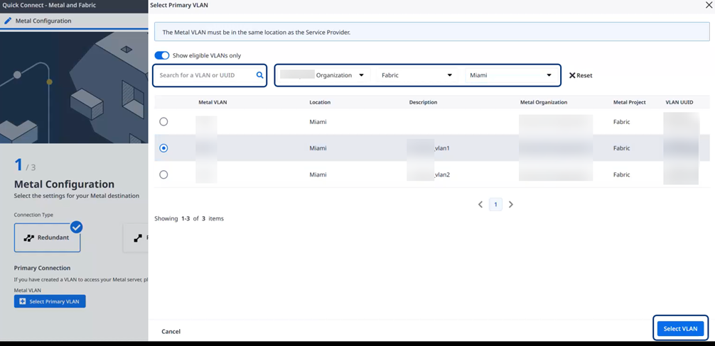

  2. En la sección Conexión primaria, haga clic en + Seleccionar VLAN primaria.
  3. Seleccione una VLAN Metal de la lista. Para localizar las VLAN concretas que creó anteriormente, puede filtrar la lista por:
    • Introducir un nombre de VLAN o UUID en el campo de búsqueda, o
    • Haga clic en una o varias de las listas desplegables Organización, Proyecto o Ubicación para restringir la lista de VLAN mostrada.
    nota
    Sólo puede conectar un router nube a otros puntos finales dentro de la misma ubicación metropolitana.
  4. Haga clic en Seleccione VLAN. La configuración resumida se actualiza para mostrar su conexión VLAN primaria y su ubicación.

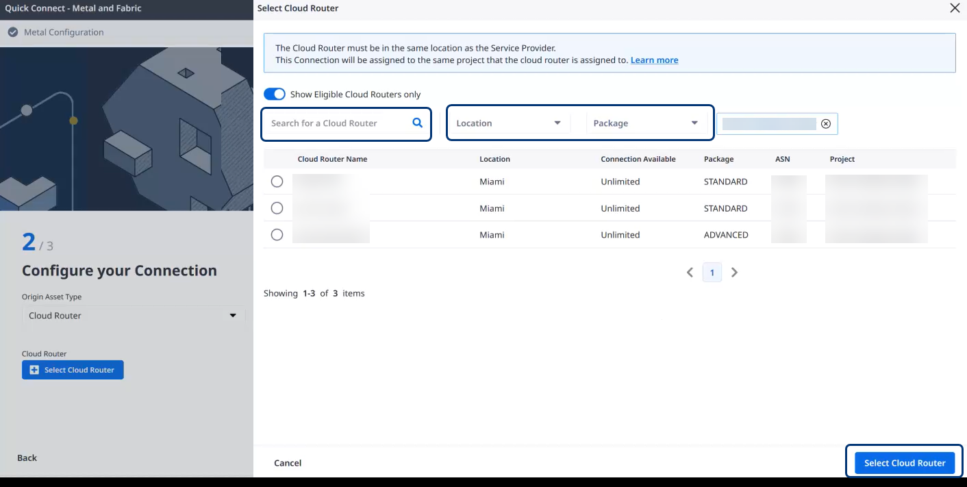

  1. En la lista desplegable Tipo de activo de origen, elija Cloud Router para su tipo de conexión del lado A.
  2. Haga clic en + Seleccionar enrutador de nube.
  3. Seleccione un Cloud Router de la lista. Para localizar un Cloud Router concreto, puede filtrar los resultados:
    • Introduzca un nombre en el campo de búsqueda, o
    • Haga clic en una o varias de las listas desplegables Ubicación o Paquete para acotar la lista mostrada.
    nota
  4. Haga clic en Seleccione el enrutador de la nube. El resumen de la configuración en la parte superior de su navegador web se actualiza para mostrar su Enrutador Cloud como el activo de origen.

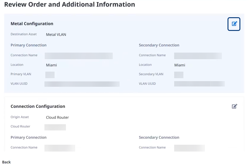

Revisar y enviar el pedido
  1. Revise los detalles de la sección Configuración del metal, incluido el nombre de la conexión del circuito virtual, y de la sección Configuración de la conexión, incluidos los nombres de las conexiones primaria y secundaria y los anchos de banda. Para volver a los pasos anteriores y realizar cambios, haga clic en el icono de edición.
  2. Revise la Información adicional. Si es necesario, introduzca direcciones de correo electrónico adicionales en la sección Notificaciones. También puede introducir un Número de pedido y un ID de referencia del cliente.
  3. Haga clic en Resumen del pedido para revisar Detalles del pedido e información sobre precios.
  4. Para enviar su pedido, haga clic en Crear conexión.

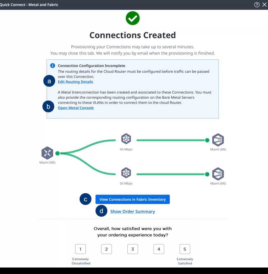

    Una vez finalizado el proceso de interconexión, una página de éxito muestra un resumen de las nuevas conexiones. Para guiarle a través del proceso de aprovisionamiento, se incluyen enlaces adicionales:
  • Editar enrutamiento: proporcione detalles para completar la configuración del enrutador de nube.
  • Consola Open Metal - Configure el enrutamiento BGP en los servidores Bare Metal que se conectan a las VLAN utilizadas por la nueva conexión.
  • Ver conexiones en el inventario de Fabric - Ver el estado y otros detalles sobre esta nueva conexión en el portal del cliente.
    consejo
    En la página Inventario de conexiones Fabric, puede seleccionar las opciones de filtrado Fabric Cloud Router y Metal VLANs para localizar fácilmente su nueva conexión.
  • Mostrar resumen del pedido - Ver la información de precios y otros detalles de este pedido.
nota
Debe completar las secciones adicionales que se indican a continuación para activar completamente la nueva conexión.

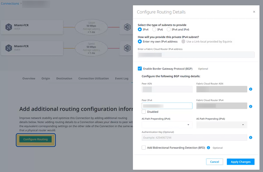

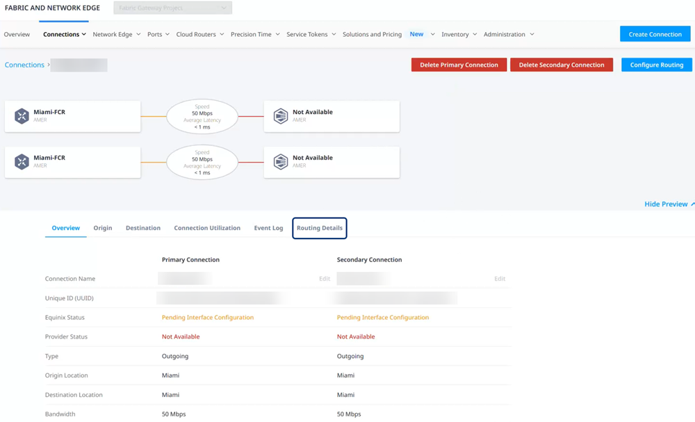

Editar detalles de la ruta
Para completar el proceso de activación, debe editar los detalles de enrutamiento de la conexión en el portal del cliente para configurar los protocolos de enrutamiento.
  1. En la página de éxito Conexiones de tejido creadas, haga clic en Editar enrutamiento. En el portal del cliente, los detalles de las conexiones para sus nuevas conexiones primarias y secundarias se muestran en la Vista general.
  2. Haga clic en la pestaña Detalles de enrutamiento.
  3. Haga clic en Configurar enrutamiento.
  4. En el formulario Configurar detalles de enrutamiento, introduzca una dirección IPv4 del Fabric Cloud Router.
  5. Seleccione Habilitar Protocolo de Pasarela Fronteriza (BGP).
  6. Para configurar los detalles de enrutamiento BGP, introduzca un ASN Peer y un IPv4 Peer.
  7. Haga clic en Aplicar cambios.
Si ha creado una conexión redundante, repita estos pasos para la conexión secundaria.
En la página Routing Details, haga clic en la pestaña Overview para ver sus conexiones primarias y secundarias. Una vez completado el proceso, el Estado de Equinix cambia a Provisionado, y el Estado del proveedor cambia a Disponible.

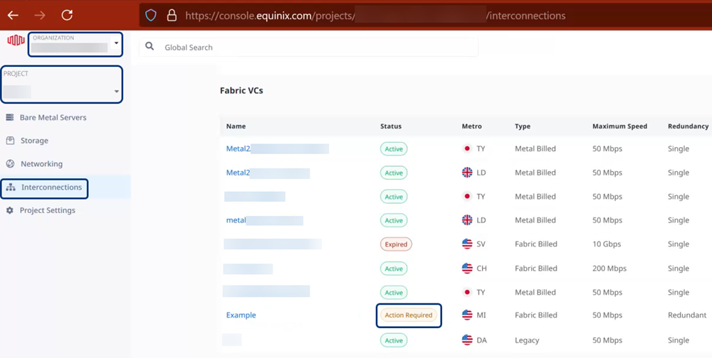

  1. Inicie sesión en la Consola Equinix Metal. Si se encuentra en la página de éxito Conexiones de tejido creadas, haga clic en Abrir la Metal Console.
  2. Navegue hasta la Organización y el Proyecto deseados.
  3. En el menú de navegación, haga clic en Interconexiones. La interconexión Cloud Router que ha creado se incluye en la lista de VC de Fabric.
    • Si aún no ha configurado los detalles del protocolo de enrutamiento para la conexión en Fabric, la consola Interconexión en Metal mostrará el estado Acción requerida.
    • Si los detalles del protocolo de enrutamiento están configurados en la conexión en Fabric, la consola Interconexión en Metal mostrará el estado Activo.
  4. Haga clic en el nombre de su nueva interconexión Cloud Router. La página Overview muestra más información.
  5. Haga clic en la pestaña Puerto principal para verificar el estado Activo de esta conexión. Se incluyen los detalles del circuito virtual o conexión primaria, con la VLAN de Metal asociada.
  6. Para una conexión redundante, haga clic en la pestaña Puerto secundario para verificar el estado de esta conexión. Se incluyen los detalles del circuito virtual o de la conexión secundaria, con la VLAN de Metal asociada.
