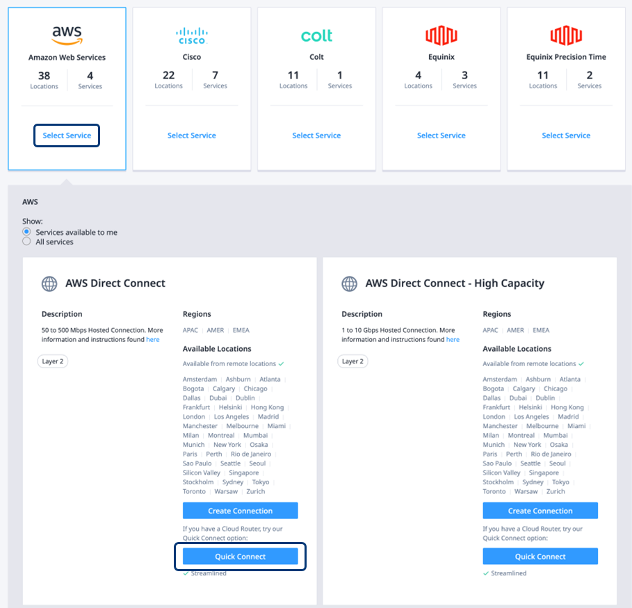

  3. En el menú Conexiones, seleccione Crear conexión.
  4. En la sección Conexiones frecuentes, haga clic en Seleccionar servicios en la tarjeta de Amazon Web Services para ampliar los servicios disponibles.
  5. En función del caudal deseado de Direct Connect, haga clic en Connect en el perfil adecuado.

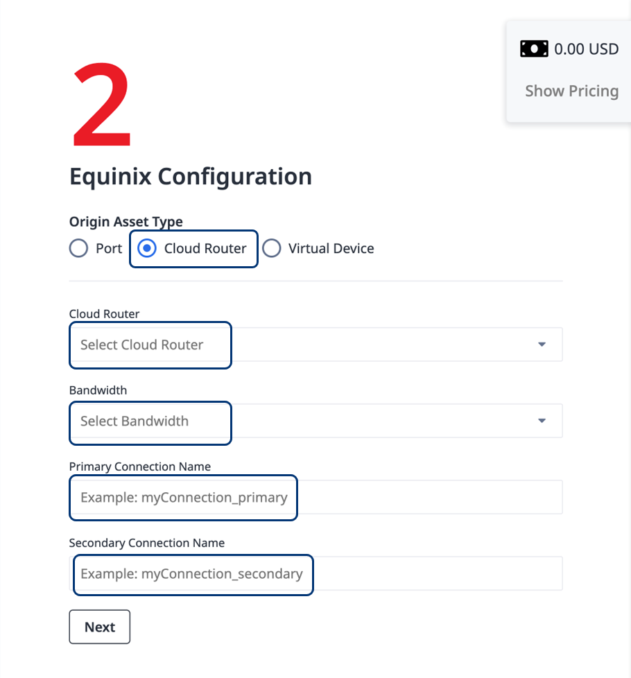

Configuración de Equinix​
  1. Para el Tipo de activo de origen, haga clic en Enrutador de nube.
  2. En la lista desplegable Fabric Cloud Router, seleccione el Cloud Router que desea utilizar.
  3. En la lista desplegable Ancho de banda, seleccione el ancho de banda que desea utilizar para la(s) conexión(es).
  4. Introduzca un Nombre de conexión único para cada conexión nueva, en función del Tipo de conexión que haya seleccionado en la sección Conectar - Amazon Web Services.
  5. Haga clic en Siguiente.
