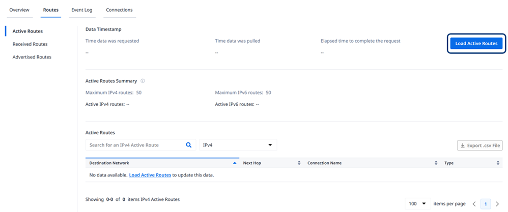

  1. Navegue hasta la página Detalles de los enrutadores de nube fabric.
  2. Seleccione la pestaña Rutas. Aparecerá la vista Rutas Activas. La primera vez que visualice las Rutas Activas para el Enrutador Nube, no se verá ninguna ruta. La tabla Rutas Activas debe cargarse y no se actualiza automáticamente. La información se muestra en la página una vez que se han cargado las rutas.
  3. Haga clic en Cargar rutas activas. Una vez cargadas las Rutas Activas, se muestra la marca de tiempo de la última solicitud de carga. Estas rutas no se cargan automáticamente desde la red. Si se anuncian nuevas rutas al Enrutador Nube desde sus pares, debe Cargar Rutas Activas para ver esas rutas en la tabla.
  4. El Resumen de rutas activas muestra las rutas IPv4 e IPv6 máximas permitidas por el paquete del enrutador en nube, así como un recuento total de las rutas activas recuperadas en la red para ese enrutador en nube.

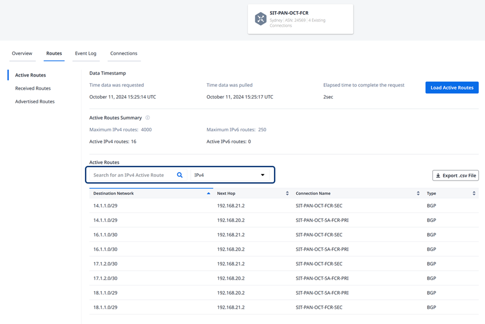

La tabla Rutas activas muestra la siguiente información:
  • Red de destino - El prefijo que se ha anunciado al enrutador de la nube.
  • Next-Hop - El peer BGP del que el Cloud Router ha aprendido e instalado el prefijo. Para prefijos aprendidos de Cloud Routers remotos a través de una conexión IP-WAN, este siguiente salto se traduce al "IPWAN Name - Metro Code" del Cloud Router remoto.
  • Nombre de la conexión - La conexión desde la que se aprende e instala el prefijo.
  • Tipo - El protocolo desde el que se instala la ruta. Los tipos admitidos son: Directo y BGP.
Sobre la tabla Rutas activas, puede buscar un prefijo, un siguiente salto o un nombre de conexión específicos. Se trata de una forma sencilla de averiguar si el enrutador en nube ha instalado o no una ruta desde una conexión concreta.
Además, puede seleccionar entre IPv4 e IPv6 en la opción desplegable situada encima de la tabla. Tanto los prefijos IPv4 como los IPv6 se cargan al mismo tiempo desde la red.
Para exportar la tabla a un archivo .csv para su gestión sin conexión, haga clic en Exportar archivo .csv.

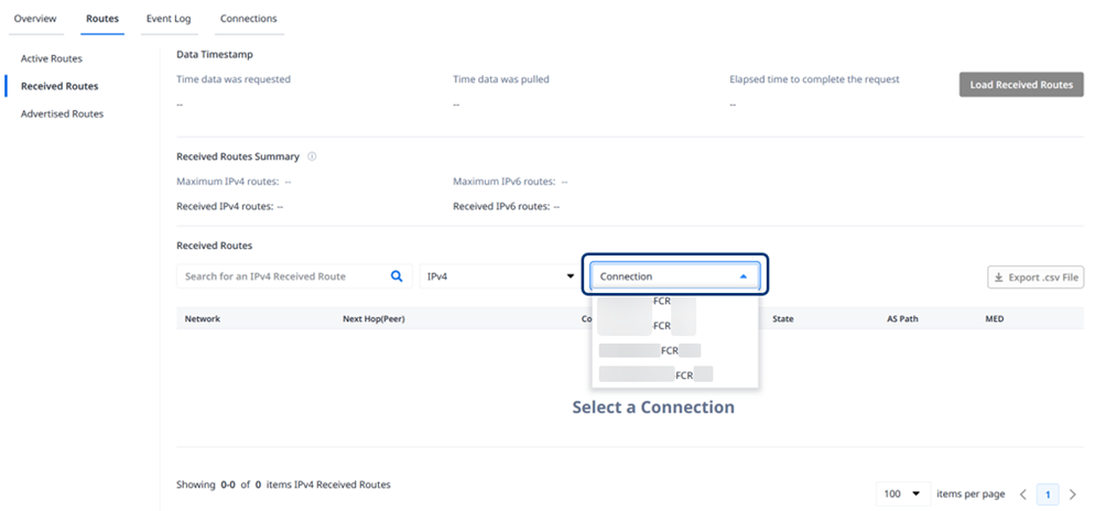

  2. Seleccione la pestaña Rutas y navegue hasta Rutas recibidas.
  3. En la página Rutas Recibidas, debe seleccionar una conexión para poder cargar las Rutas Recibidas de esa conexión. La opción Cargar Rutas Recibidas estará desactivada hasta que seleccione una conexión.
  4. En la lista desplegable Conexión, seleccione una conexión asociada en ese Fabric Cloud Router.
  5. Una vez que haya seleccionado una conexión en el desplegable, haga clic en Cargar rutas recibidas. Las Rutas Recibidas se recuperan de la red para esa conexión y el peer BGP asociado.
nota
Cada vez que desee ver información actualizada, deberá cargar las Rutas Recibidas. Las rutas recibidas no se actualizan automáticamente en el portal de clientes.
Se muestra la fecha y hora de la última petición de carga para esas rutas recibidas. También se muestra un resumen del total de rutas IPv4 e IPv6 recibidas.

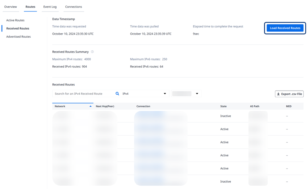

La tabla de Rutas Recibidas muestra la siguiente información:
  • Red - La ruta recibida como parte de la actualización BGP del peer en la conexión.
  • Next-Hop - El siguiente salto de la ruta.
  • Nombre de la conexión - El nombre y UUID de la conexión asociada a esa ruta recibida.
  • Estado - Refleja si la ruta está activa o inactiva. Si el estado es inactivo, significa que el Enrutador Nube no ha instalado la ruta de esa conexión en la tabla de Rutas Activas.
  • AS Path - Un atributo BGP enviado como parte del anuncio de ruta desde el peer del Enrutador de Nube en la conexión. La ruta AS se muestra como un valor separado por comas, con el AS de origen de la ruta en el extremo derecho de la ruta.
  • MED - El discriminador de salida múltiple (MED) recibido como parte del anuncio de ruta. Si tiene alguna política MED entrante para anular este valor, no se incluye en esta tabla. Los valores aquí son los valores MED recibidos del peer, antes de que se aplique cualquier política de entrada.
Puede buscar un prefijo específico de su interés utilizando el campo situado encima de la tabla Rutas recibidas.
Seleccione entre IPv4 e IPv6 en la opción desplegable situada encima de la tabla. Tanto los prefijos IPv4 como los IPv6 se cargan al mismo tiempo desde la red.

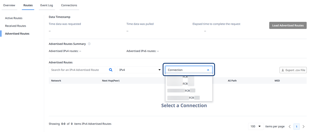

  1. Vaya a la página Detalles de Fabric Cloud Router.
  2. Seleccione la pestaña Rutas y navegue hasta Rutas anunciadas.
  3. En la página Rutas Anunciadas, debe seleccionar una conexión para poder cargar las Rutas Anunciadas de esa conexión. Cargar Rutas Anunciadas está desactivada hasta que seleccione una conexión.
  5. Una vez que haya seleccionado una conexión en el desplegable, haga clic en Cargar rutas anunciadas.
Las Rutas Anunciadas se recuperan de la red para esa conexión y su peer BGP asociado.
nota
Cada vez que desee ver información actualizada, deberá cargar las Rutas anunciadas . Las rutas recibidas no se actualizan automáticamente en el portal del cliente.
