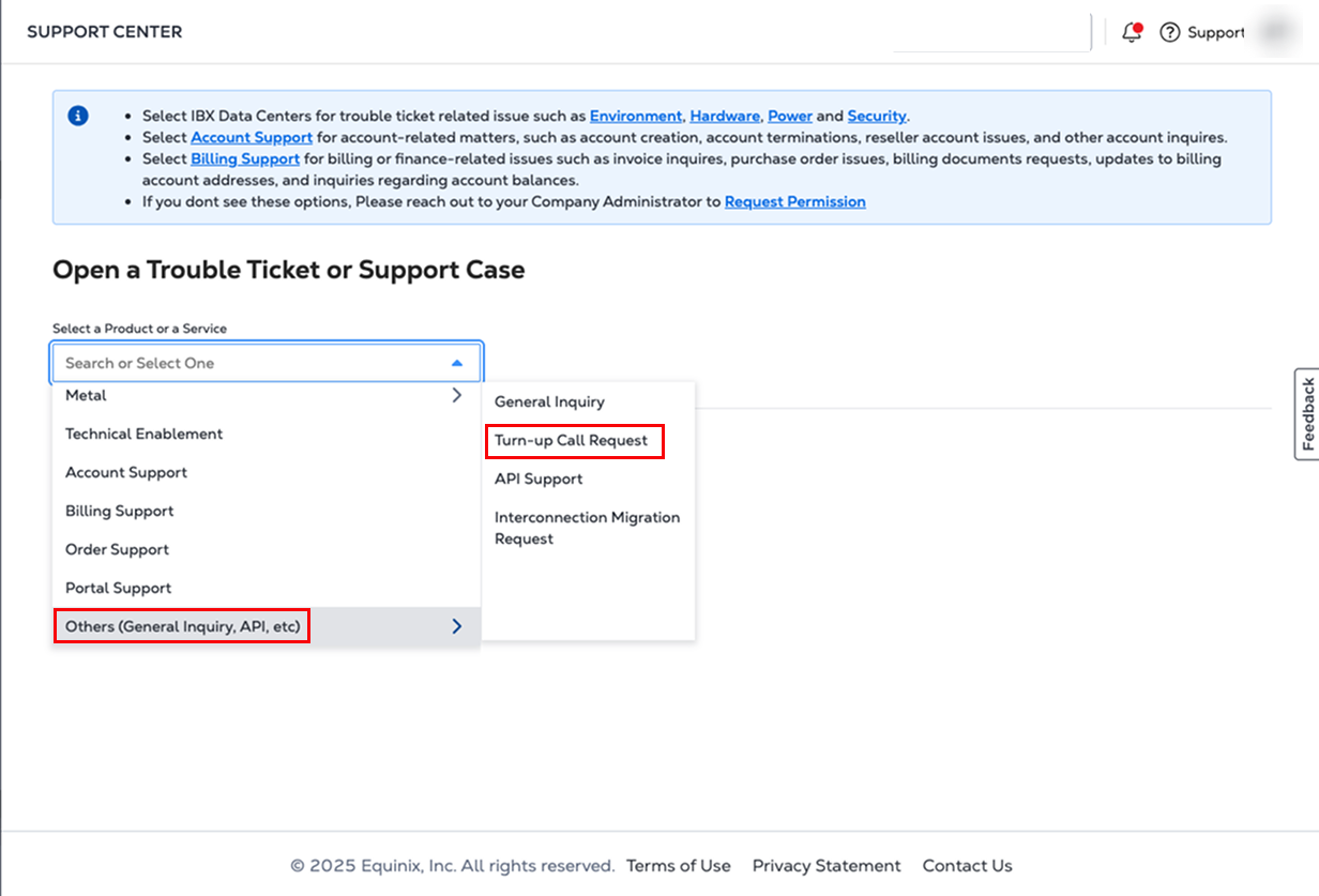

  1. Vaya al portal del cliente .
  2. Seleccione Asistencia en la navegación principal y, a continuación, seleccione Abrir un caso de asistencia .
    Panel de asistencia con Abrir un caso de asistencia resaltado
  3. En el menú desplegable, seleccione Otros como categoría.
  4. Seleccione la solicitud de Turn-up Call entre las opciones disponibles.

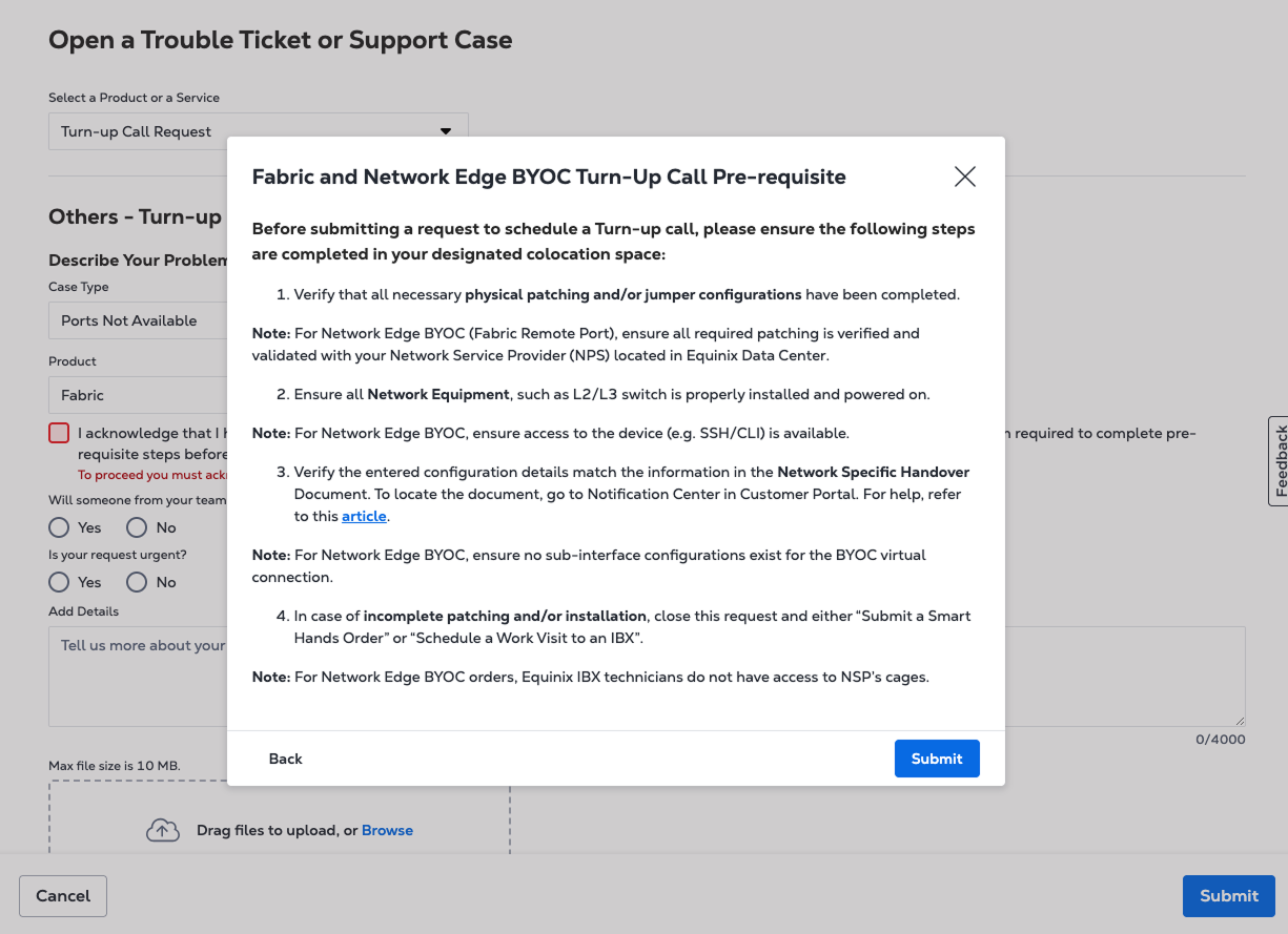

  5. Seleccione el tipo de caso y el producto.
  6. Revise y reconozca los pasos previos necesarios.
    Ventana de requisitos previos de turno de llamada

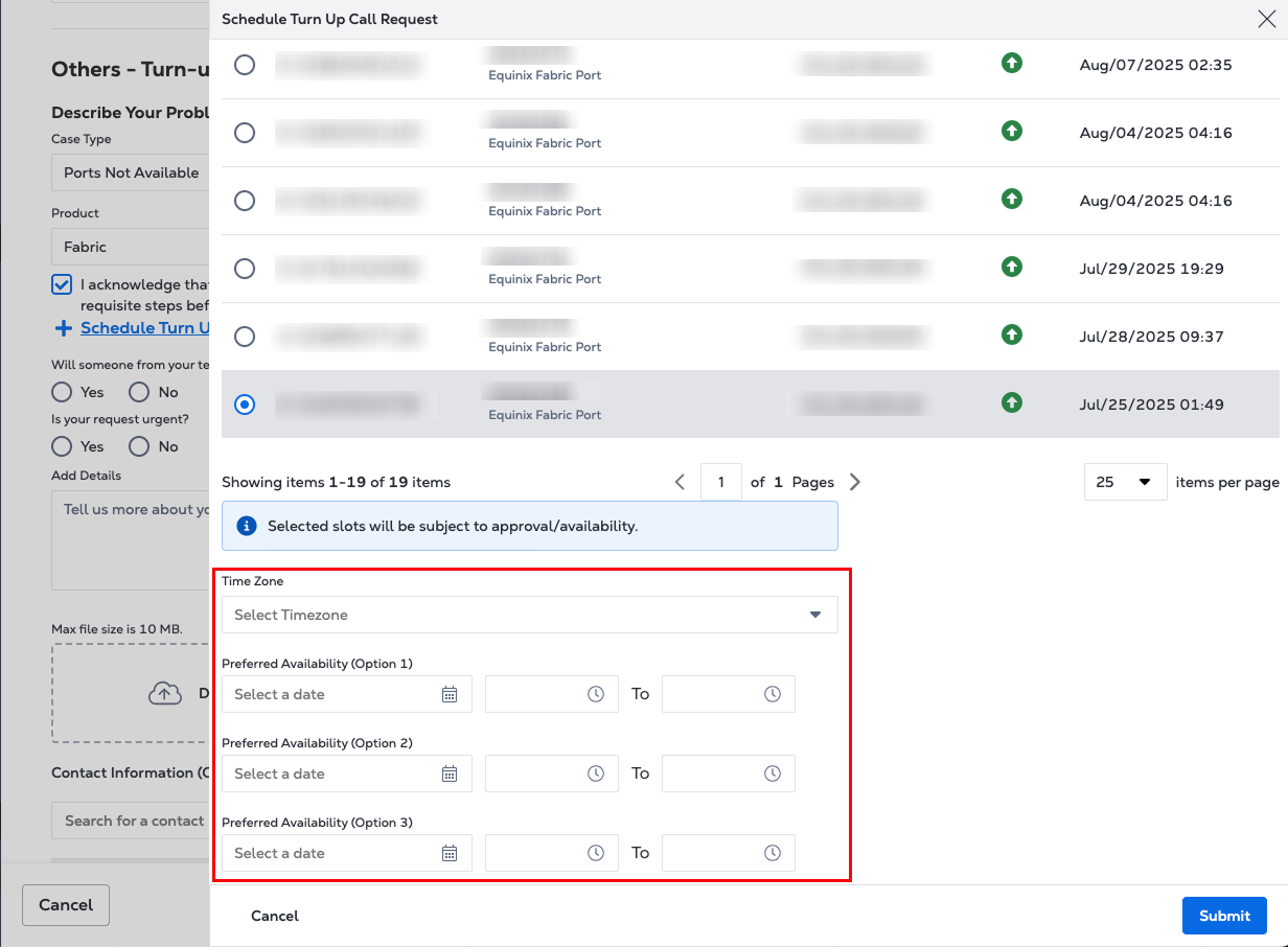

  7. Haga clic en Programar solicitud de Turn-up Call para elegir su franja horaria preferida.
    Programar la ventana de solicitud de activación de llamada
nota
Las franjas horarias seleccionadas están sujetas a disponibilidad.
  1. Háganos saber si alguien de su equipo estará in situ durante la prueba seleccionando Sí o No.
  2. Háganos saber si su solicitud es urgente seleccionando Sí o No.
  3. Envíe la solicitud y espere la confirmación del equipo de Equinix.

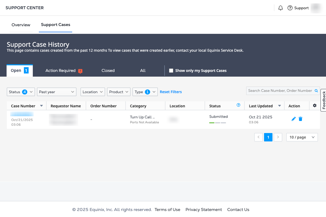

Cómo modificar una llamada de vuelta​
  2. Seleccione Asistencia en la navegación principal y, a continuación, seleccione Seguir su caso de asistencia . Esto le lleva al historial de casos de asistencia .
  3. Busque por caso o número de pedido, o aplique filtros para afinar su búsqueda.
    Historial de casos de asistencia con un caso de Turn Up Call
  4. Seleccione el caso de Turn-up Call que desea modificar. Haga clic en Modificar para realizar los cambios. Adjunte cualquier archivo de apoyo.
  5. Guarde los cambios.
