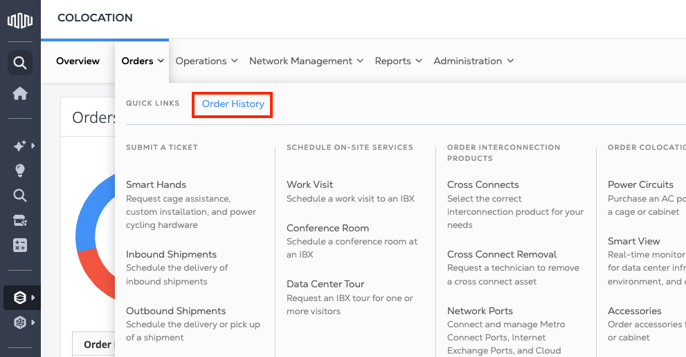

Para acceder al pedido desde el Portal del Cliente
  2. Desde el panel de control de Colocation , haga clic en Pedidos, luego en Historial de pedidos .
    Menú de pedidos con el historial de pedidos resaltado

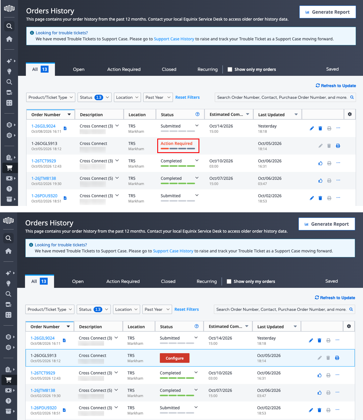

  3. En la tabla Historial de pedidos, busque el número de pedido.
    • También puede utilizar los filtros para mostrar solo los pedidos de Cross Connect.

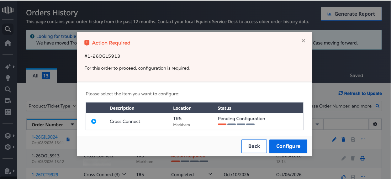

  4. Busque el pedido, pase el cursor Action Requiredhasta que aparezca la configuración y, a continuación, haga clic en él.
    Página del historial de pedidos con un pedido de acción obligatoria
  5. Seleccione el pedido de Cross Connect que desea configurar y haga clic en Configurar.
    Se requiere acción en la ventana con el botón Configurar

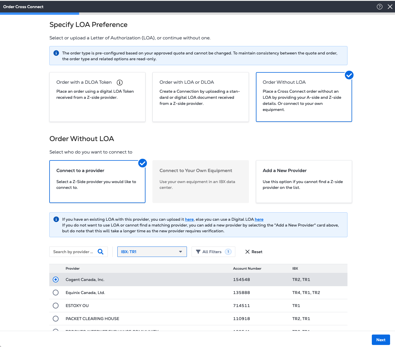

Especifique la página de preferencias de LOA
Seleccione un proveedor y haga clic en Siguiente.
Realizar un pedido sin LOA con Connect to a un proveedor seleccionado

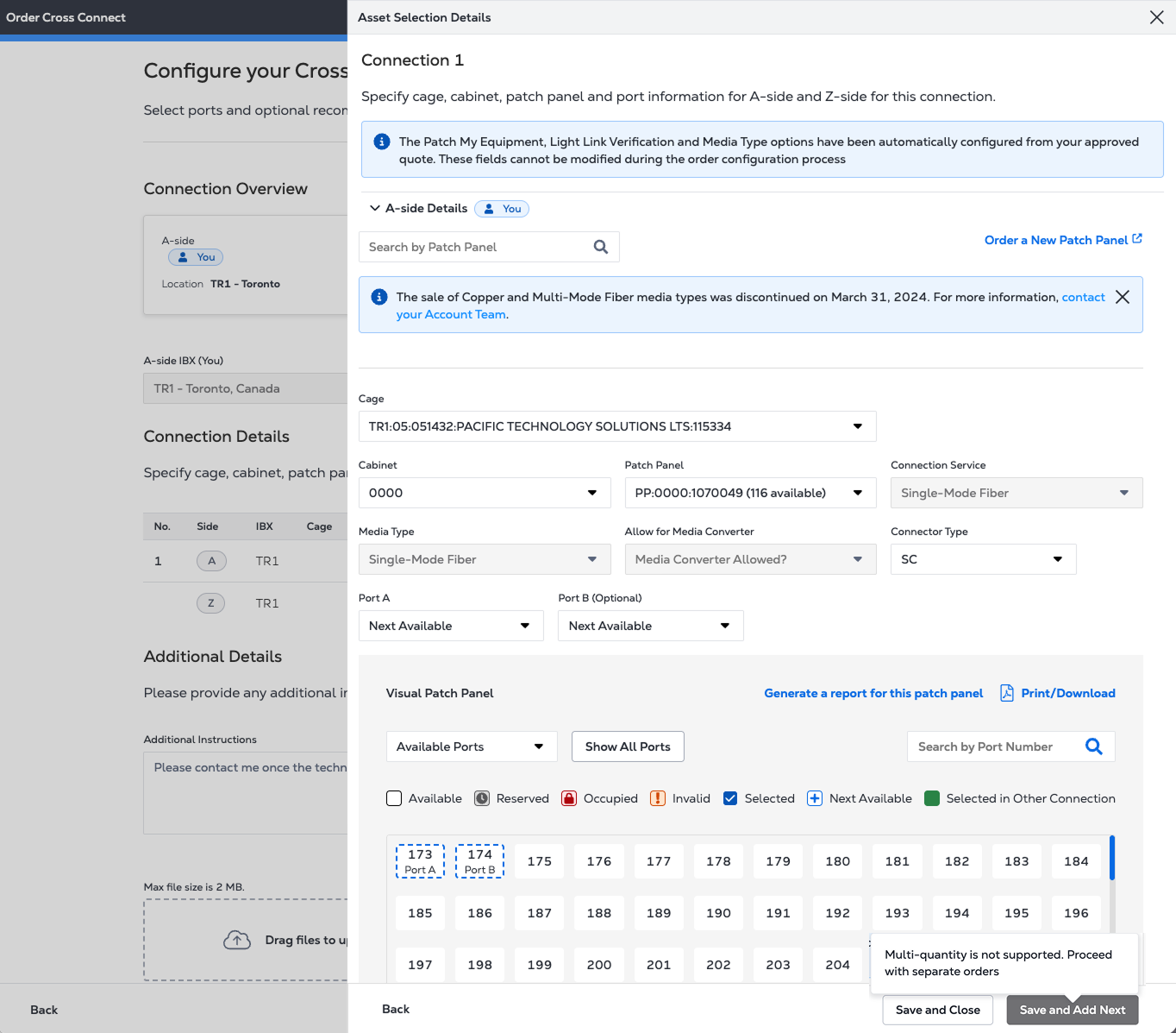

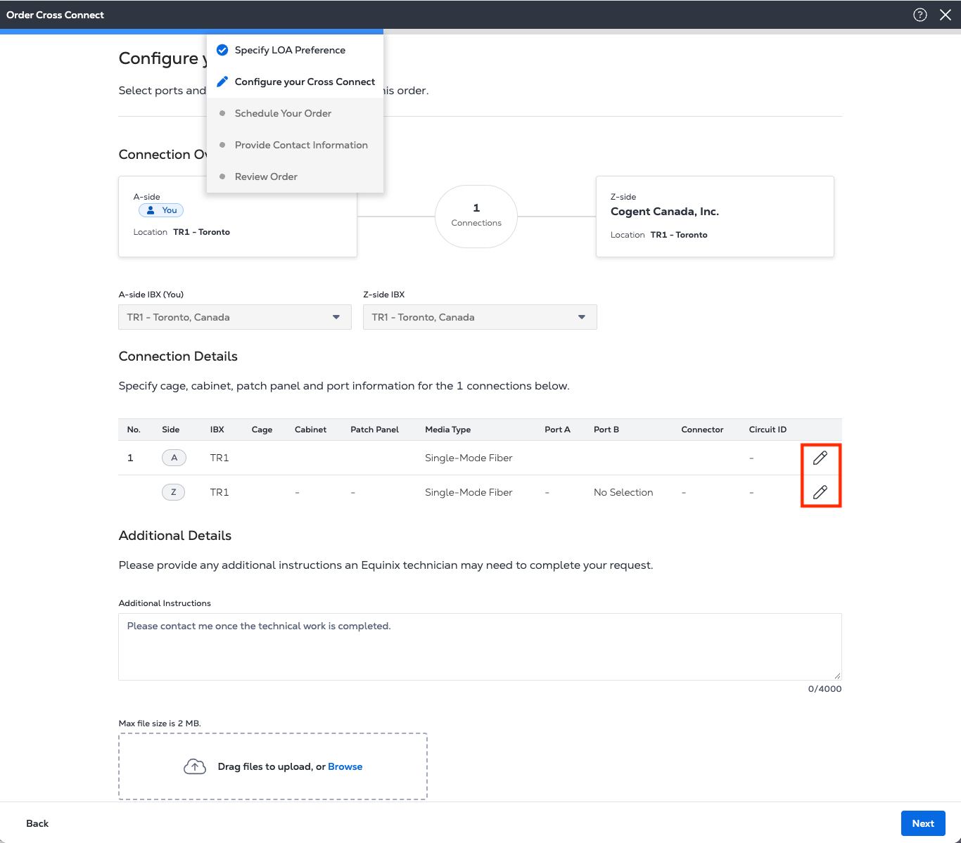

En la página Configurar tu Cross Connect, completa los detalles de conexión para continuar.
  • Haga clic en el icono del lápiz para asignar detalles de conexión, como jaula, cabinet, panel de conexión e información del puerto.
Configure su página de Cross Connect
  • Complete los detalles del activo para A-Side y Z-Side, a continuación, haga clic en Guardar y cerrar.
  • Envíe pedidos por separado para cantidades adicionales.
Panel de detalles de la selección de activos para A-Side

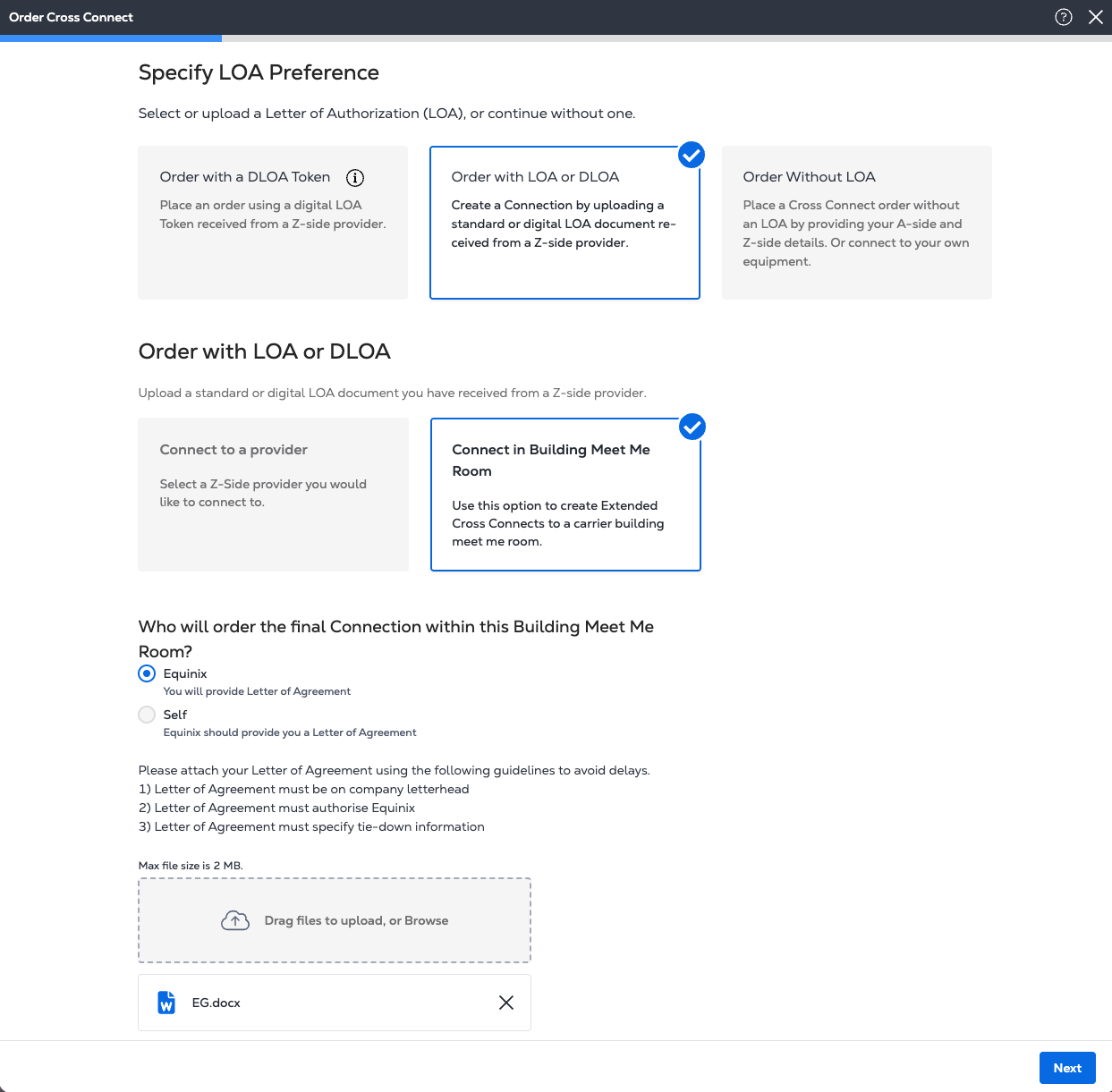

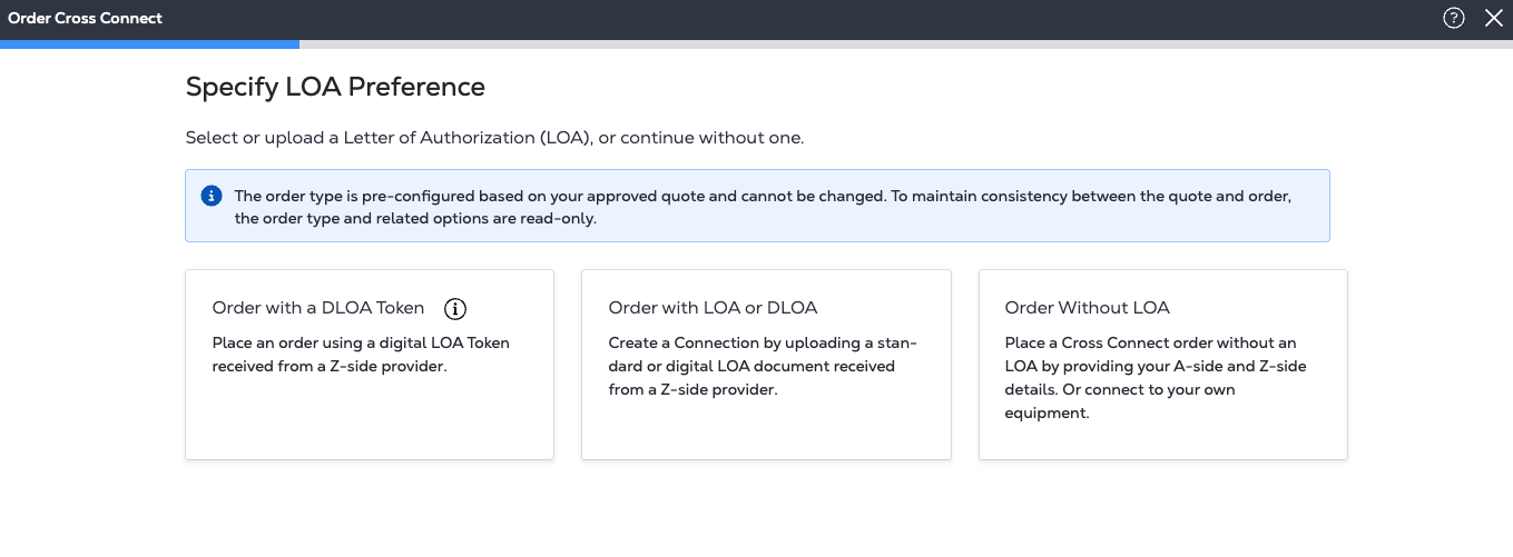

  1. En la página Especificar preferencias de LOA, adjunte una carta de acuerdo y seleccione Siguiente.

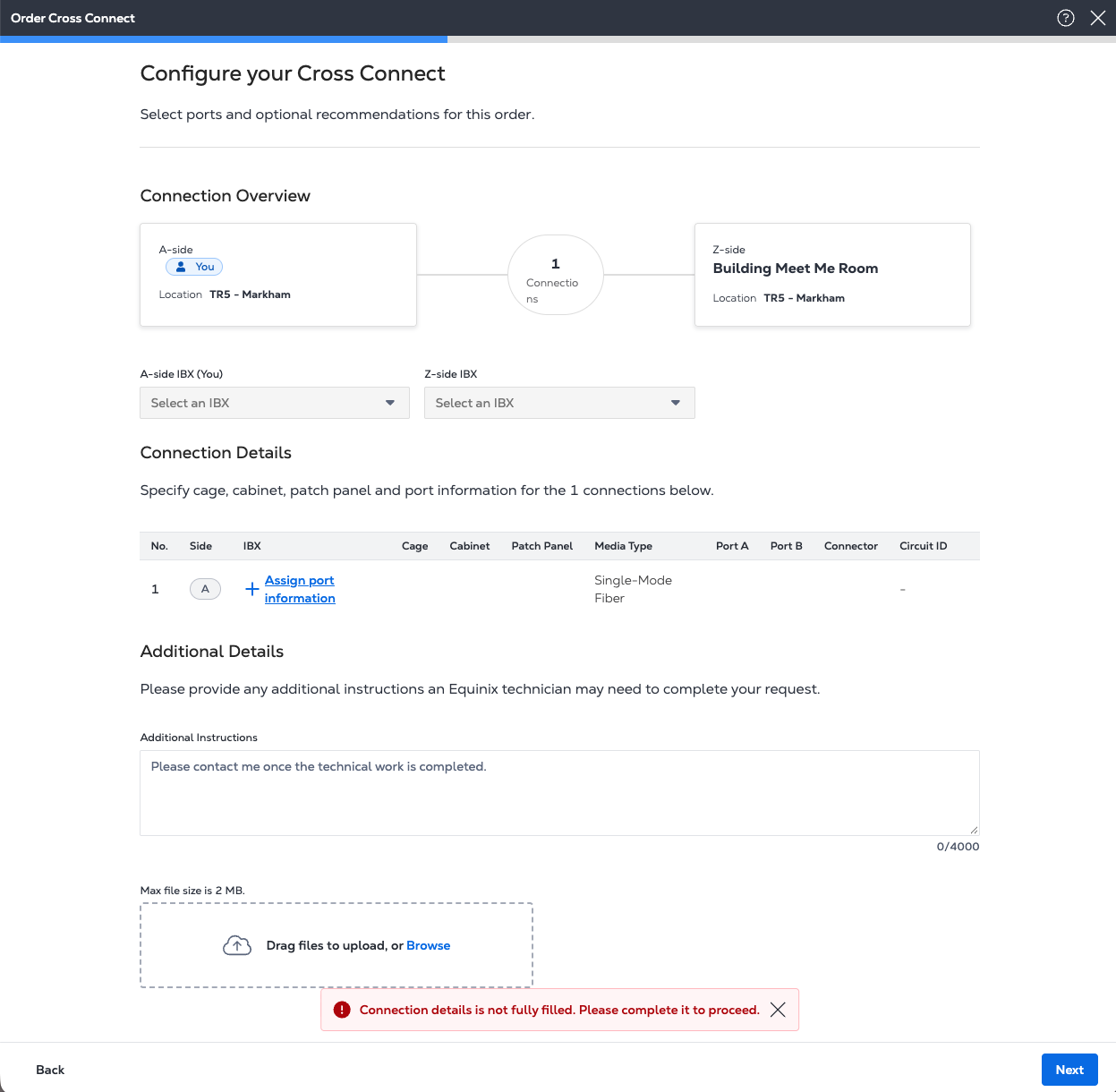

  2. En la página Configurar tu Cross Connect, completa los detalles de conexión para continuar.

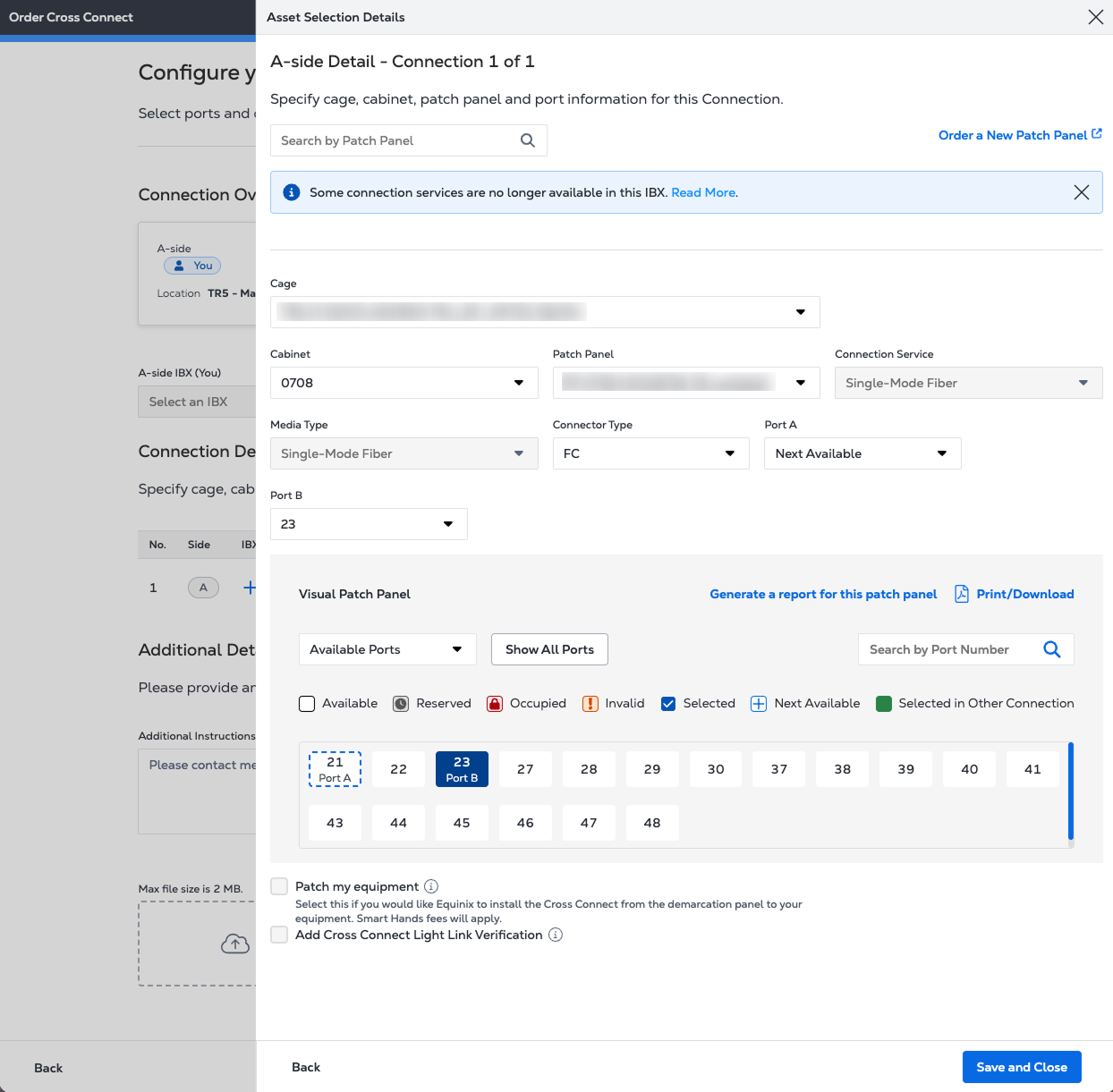

    • Haga clic en Asignar información del puerto para abrir Detalles de selección de activos, donde puede asignar detalles de activos, como cabinet, panel de conexiones, tipos de conectores y puertos.
    Configure su página de Cross Connect para un meet me room del edificio
