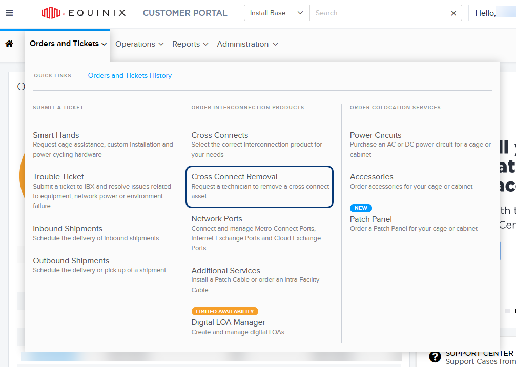

  2. Vaya al menú Pedidos y solicitudes de asistencia y seleccione Eliminación de Cross Connect .
    Menú de pedidos y solicitudes con la eliminación de Cross Connect resaltada

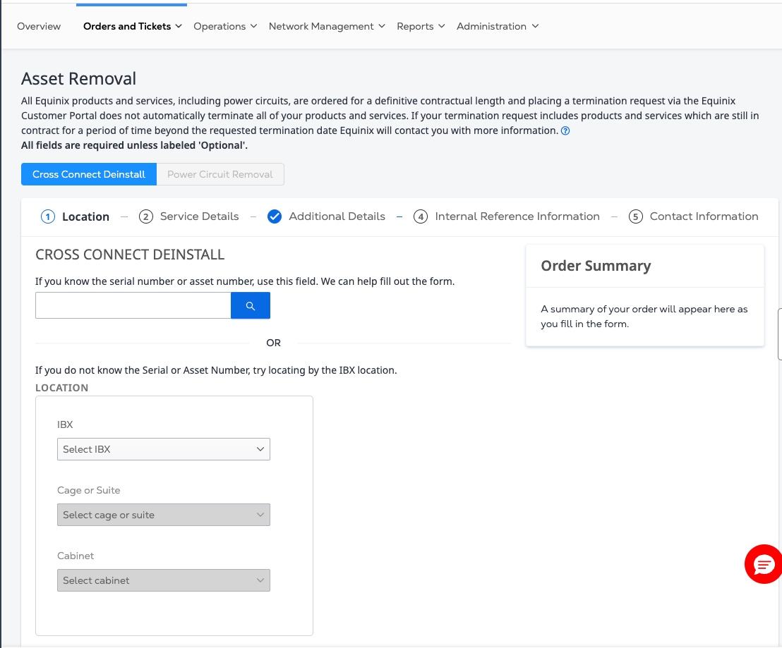

  3. Esto abre el formulario de eliminación de activos, que le permite desinstalar un Cross Connect.
    Página de eliminación de activos
  4. Introduzca el número de serie o el número de activo en el campo de búsqueda, o elija un centro de datos, jaula o suite de IBX y un cabinet en las listas desplegables.
    consejo
    Para utilizar la búsqueda de activos, introduzca el activo o el número de serie del A-Side que desea eliminar en el BOX de búsqueda de activos. Si se encuentra el activo, los campos IBX, Jaula o Suite y Cabinet se rellenan automáticamente. Todos los activos asociados aparecerán en la sección Detalles del servicio para desinstalación de Cross Connect. Seleccione el Cross Connect que desea eliminar.

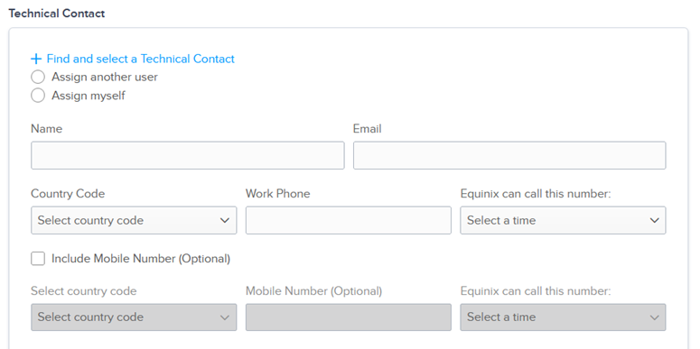

  8. Añadir información de contacto adicional .
    • Contacto técnico:
      Sección de contacto técnico
      • Haga clic en Buscar y seleccione un contacto técnico para seleccionarlo de un directorio.
      • Haga clic en Asignar otro usuario e introduzca la información de contacto.
      • Haga clic en Asignarme e introduzca la información de contacto.

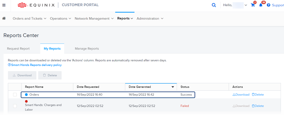

Ver estado​
Para ver el estado de su solicitud enviada, haga clic en el menú Informes y, a continuación, haga clic en la pestaña Mis informes.
Centro de informes con un informe de pedidos
