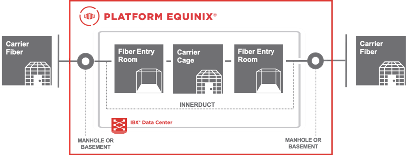

Innerduct permite a los clientes introducir fibra a granel en el IBX desde su red de fibra local. Los clientes son responsables de pasar su fibra a través del IBX. El equipo de operaciones de Equinix se reúne con el cliente para definir la ruta física.
Componentes clave:
  • Los clientes deben tener una licencia para entrar o circular por un IBX de Equinix, y una ruta física dedicada formada por un conducto interior flexible dentro de un conducto mayor.
  • Los conductos internos suelen originarse en las salas de reunión de edificios (BMMR), pozos de registro o sótanos y discurren sin interrupciones hasta la jaula del cliente.
  • Cada conducto interior suele tener un diámetro de 1 ó 1,25 pulgadas. Sin embargo, el tamaño y los materiales pueden variar entre los centros de datos IBX. Los clientes pueden introducir un máximo de 432 hilos de cable de fibra.
  • Los clientes deben trabajar con el equipo de operaciones de Equinix para definir la ruta física del conducto interno.
