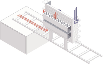

Estante de demarcación elevado​
Este bastidor se fija al carril de cables en paralelo o en perpendicular para alinearlo con la parte frontal o lateral de un bastidor o armario. El rack se fija en la parte superior del pasacables para proporcionar espacio para la cabeza de los técnicos. Puede ajustar el rack elevado a izquierda o derecha para un mejor acceso a los puntos de entrada de cables en los armarios.

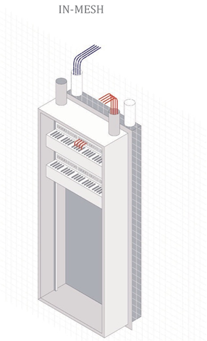

Bastidor de demarcación en malla​
Este bastidor se instala en la malla de la jaula del cliente para aprovechar al máximo el espacio de la jaula. Garantiza la máxima seguridad para los equipos del cliente dentro de la jaula, así como la accesibilidad para el personal técnico fuera de la jaula del cliente.
El tipo de punto de demarcación ofrecido depende del tipo de espacio autorizado. La demarcación en armario es la solución estándar para zonas compartidas. Las soluciones de demarcación posterior, demarcación elevada y demarcación en malla son aplicables para jaulas privadas y suites empresariales independientemente del espacio disponible, el número de conexiones cruzadas solicitadas y los requisitos del cliente.
