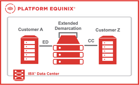

Demarcación ampliada​
La demarcación extendida admite el precableado a granel al espacio fuera de las implementaciones de Colocation de un cliente para facilitar el Cross Connects. Las devaluaciones extendidas están disponibles para la entrega personalizada según la aprobación.
Nota: Las desarcaciones extendidas están disponibles en los centros de datos IBX abiertos a partir de 2020 en todas las regiones. Las desarcaciones extendidas no están disponibles en los centros de datos IBX abiertos antes de 2020 en la región de Europa, Oriente Medio y África (EMEA).
Demarcación extendida que conecta al cliente A y al cliente Z dentro de un centro de datos IBX

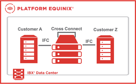

Cableado interno de la instalación​
El cableado interno de la instalación le permite conectarse a otro cliente dentro de un Equinix IBX cuando se utiliza una arquitectura MMR. Este tipo de arquitectura requiere un cable interno de la instalación (IFC) para completar el Cross Connect.
Hay dos componentes dentro de los centros de datos IBX con arquitectura MMR:
  • IFC - Primer segmento de cable que va desde el panel de conexiones de su jaula o armario hasta el MMR.
  • Cross Connects - Segundo segmento que completa la conexión cruzada donde se parchean los IFC en el MMR.
Nota: El cableado interno de la instalación solo está disponible en centros de datos IBX limitados en las regiones de América (AMER) y EMEA.
Cableado interno de la instalación que conecta al cliente A y al cliente Z a través de un Cross Connect dentro de un centro de datos IBX
