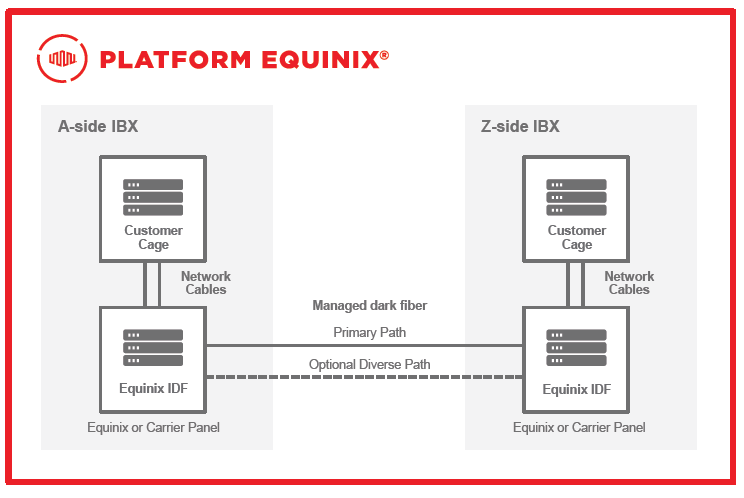

Equinix Fiber Connect permite a los usuarios conectarse dentro de un área metropolitana a través de fibras oscuras arrendadas. Los usuarios pueden interconectarse con proveedores de servicios, socios y entre sí para obtener acceso rápido y confiable a una amplia gama de servicios.
Un Fiber Connect es similar a un Campus Cross Connect , se utiliza para los mismos fines y comparte similitudes físicas (incluyendo su cable, conector y convertidor de medios). Las principales diferencias entre Fiber Connect y Campus Cross Connects son:
- Equinix no posee la fibra que conecta los centros de datos. La fibra se alquila a los transportistas, lo que da lugar a diferentes costes, gestión de la capacidad y procesos de resolución de problemas.
- La fibra generalmente atraviesa distancias más largas que un Campus Cross Connect. Esto puede requerir una transmisión de señal más fuerte desde el equipo del cliente en cada extremo del tramo.
Para obtener más información sobre Fiber Connect, consulte la hoja de datos de Equinix Fiber Connect.

Equinix proporciona Fiber Connect tanto en forma estándar como extendida. Además, la diversidad está disponible en mercados seleccionados.
Fiber Connect estándar:
- Una interconexión entre dos centros de datos IBX de Equinix, utilizando fibra oscura alquilada.
- Disponibilidad del acuerdo de nivel de servicio (SLA) de 99,99 %
Fiber Connect ampliado:
- Una interconexión desde el cabinet de un cliente de Equinix en el centro de datos Equinix IBX a un edificio o sala de reuniones de terceros (MMR) en otro edificio
Diversidad Fiber Connect:
- Un segundo despliegue de un Fiber Connect emparejado sistemáticamente con un Fiber Connect primario para que sirva de reserva en caso de fallo del cable.
- 99,999% de disponibilidad SLA
