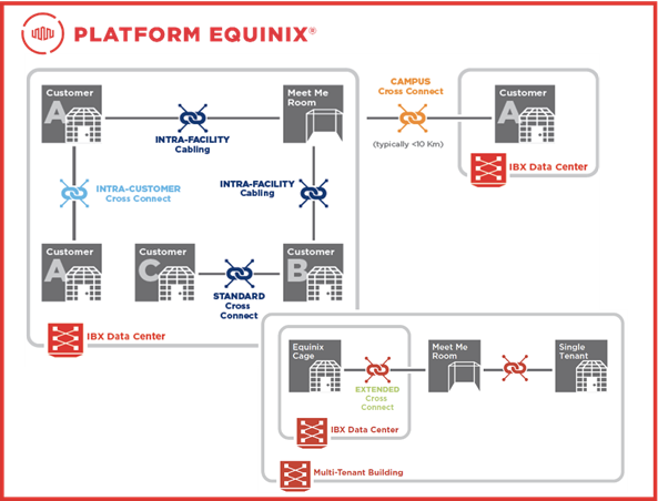

Diagrama de los tipos de Cross Connect

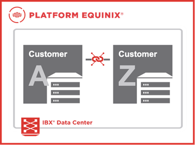

Cross Connects estándar​
Los Cross Connects estándar son el tipo de interconexión más común dentro de los centros de datos Equinix IBX. Proporcionan conectividad directa y de baja latencia a redes, proveedores de nube y empresas.
Características principales:
  • Utilizado para peering privado y conectividad directa.
  • Disponible en la mayoría de las ubicaciones de IBX en todo el mundo.
  • El SLA de aprovisionamiento es de 24 horas para un máximo de 3 Cross Connects. El SLA de tiempo de aprovisionamiento aumenta con el aumento de las cantidades de pedidos. Por ejemplo, el SLA para 4-6 Cross Connects requiere 36 horas. Consulte Intervalo de aprovisionamiento de Cross Connects por IBX para obtener más información.
Diagrama de un Cross Connect estándar

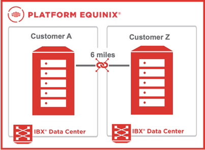

Campus Cross Connects​
Campus Cross Connects conecta a los clientes a través de dos centros de datos IBX en un radio de aproximadamente 10 km utilizando conductos de fibra monomodo preoperados.
  • Utiliza el producto Standard Cross Connect.
  • Consiste en fibra monomodo preconectada en conductos entre los centros de datos IBX.
  • Disponible entre determinadas ubicaciones de IBX.
Diagrama de un Campus Cross Connect

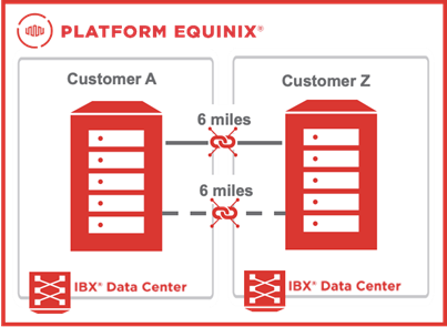

Diverse Campus Cross Connects​
Diverse Campus Cross Connects es una implementación secundaria de Campus Cross Connects, diseñada para proporcionar una ruta de conexión redundante y separada físicamente entre centros de datos IBX. Se emparejan sistemáticamente con un Campus Cross Connect principal y sirven como copia de seguridad en caso de fallo del cable. Estas conexiones viajan externamente al IBX en una ruta separada garantizada, con una separación mínima de 20 pies en la boca de inspección del IBX (excepto en IBX específicos como TY2 y DB4).
nota
No se garantiza que los Cross Connects dentro de un IBX recorran una ruta diversa.
  • Disponible como despliegue secundario allí donde se disponga de Campus Cross Connects.
  • Se puede pedir independientemente del Campus Cross Connect principal, pero debe estar emparejado con uno.
  • Precio como Cross Connects estándar.
  • SLA de 99,99 % de tiempo de actividad, consistente con Campus Cross Connects.
  • El pedido se realiza a través del Centro global de atención a usuarios o a través de representantes de ventas en Europa, Oriente Medio y África (EMEA) y Asia-Pacífico (APAC).
  • Cualquier conexión (principal o diversa) se puede eliminar de forma independiente. Si se elimina la principal, la conexión diversa se convierte en la nueva principal.
Diagrama de Cross Connects del campus diverso

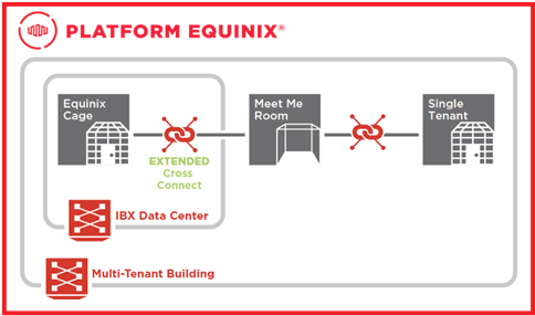

Extended Cross Connects​
Extended Cross Connects proporciona conectividad entre un Equinix IBX y una sala de encuentro de edificios (BMMR) de terceros.
  • Requiere una carta de autorización (LOA).
  • Hay dos opciones de terminación disponibles para el panel de la parte Z o el panel de Equinix, ambos situados dentro de la parte tercera o BMMR.
  • No disponible para soportes de cobre.
  • Disponible en Norteamérica, APAC y Varsovia.
Diagrama de un Cross Connect extendido
Políticas y procedimientos​
  • Las empresas interesadas en adquirir una conexión a un IBX a través de la BMMR deben ser (o convertirse en) clientes de Equinix mediante la firma de un contrato.
  • Para solicitar la terminación en el BMMR, debe estar presente un panel en el BMMR. Si no, Equinix emitirá una LOA a su panel o cancelará el pedido.
Para obtener más detalles, consulte Políticas de interconexiones extendidas .

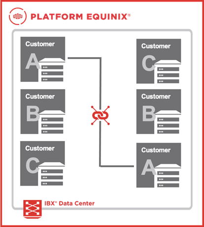

Intra-Customer Cross Connects (ICCC)​
Los ICCC conectan el equipo no contiguo de un cliente dentro del mismo IBX. Esto significa que tanto las ubicaciones de A-Side como de Z-Side están asociadas al mismo cliente, incluso si están en jaulas o cabinets separados.
Para poder optar al ICCC, su empresa debe ser reconocida por Equinix como la misma entidad, incluida cualquiera de sus filiales, a efectos de la administración del Acuerdo Marco de País de Equinix.
Diagrama de un Intra-Customer Cross Connect
  • Diseñado para la conectividad interna entre la propia infraestructura del cliente.
  • Disponible en paquetes (mínimo de 12 circuitos).
  • No hay cargo mensual recurrente (MRC); solo se aplica una tarifa de instalación única no recurrente (NRC).
  • Deben estar bajo el mismo Acuerdo Maestro de País (MCA).
Paquete de Cross Connects intra-cliente​
Un paquete ICCC simplifica la configuración, gestión e instalación de varios ICCC al permitirle pedirlos juntos.
  • Pedido mínimo de 12 circuitos por paquete.
  • Un único ICCC agrupado puede utilizarse con un armario del lado A y otro del lado Z.
  • Los paquetes pueden incluir varias ofertas de productos bajo un mismo presupuesto.
  • Todas las conexiones deben compartir el mismo nombre de cliente o sistema, número de cuenta y Acuerdo Maestro de País (MCA).
  • Las conexiones deben cumplir la política del ICCC.
