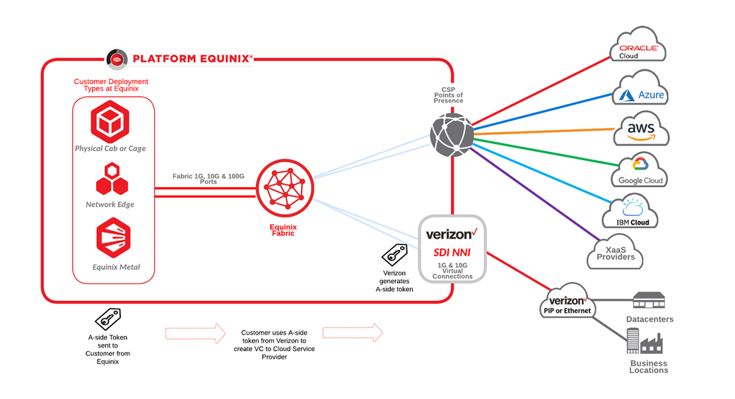

El acceso solicitado por Verizon proporciona conexiones de Capa 2 desde Verizon SDI a su puerto Equinix Fabric, dispositivo virtual Network Edge o a otro proveedor de servicios a través de Fabric. Para crear la conexión, Verizon le emite un token de servicio a-ordenado, que usted canjea al crear la conexión.

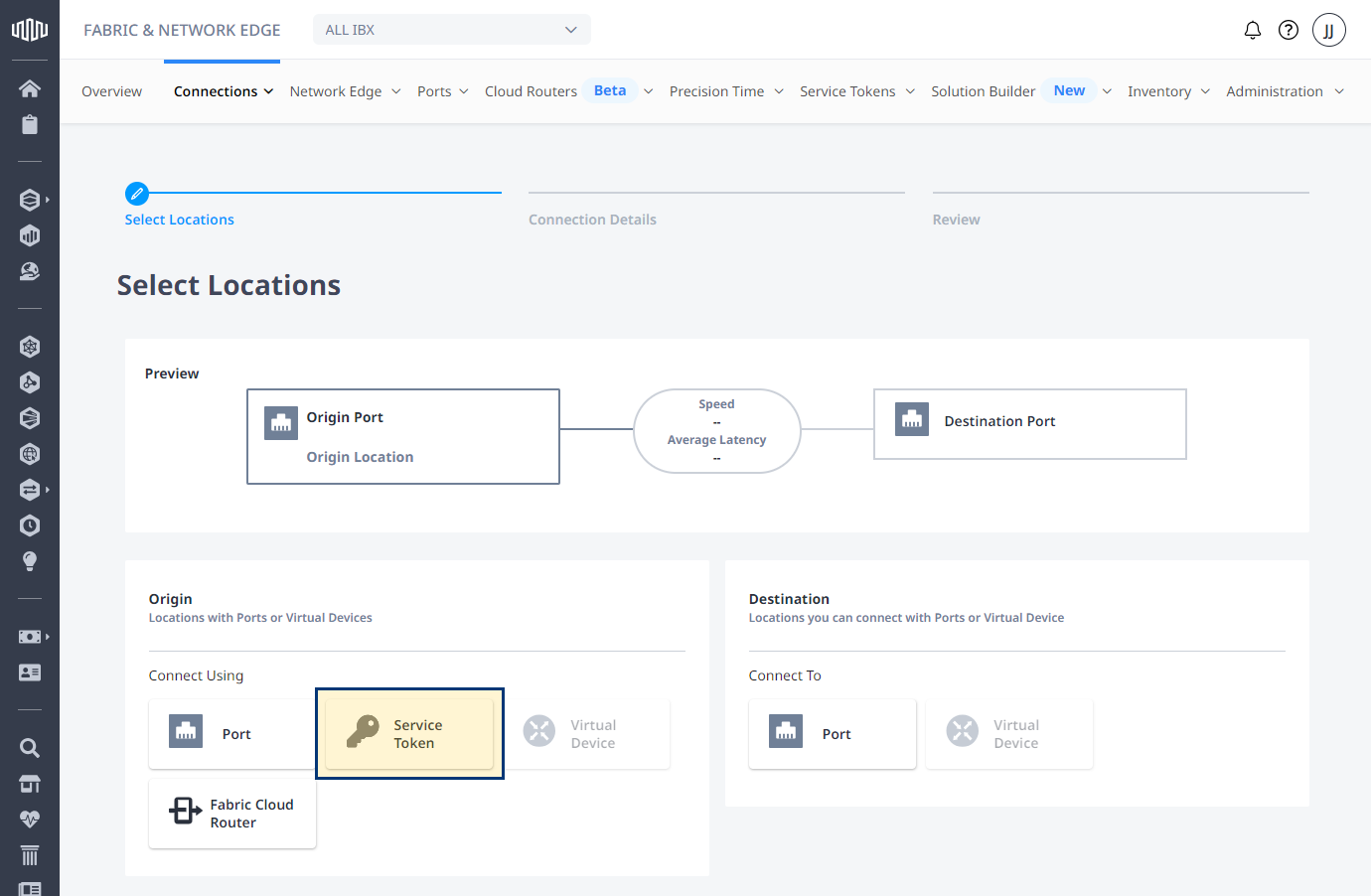

Para conectar la IDE de Verizon a su puerto Fabric, cree una conexión con sus propios activos y configure el token de acceso a-side emitido por Verizon como punto de acceso de origen. Seleccione y configure su puerto como destino de la conexión.
Las instrucciones genéricas para crear una conexión con sus propios activos se encuentran en la página Conectar mis activos mediante E-Line.
No haga clic en la ficha del proveedor de servicios de Verizon en la página Crear una conexión. El perfil de servicio de Verizon es para crear una conexión en la que Verizon es el destino del lado z para la conexión.

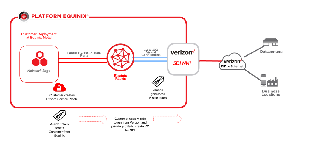

Para conectar Verizon SDI a su puerto Fabric, cree una conexión con sus propios activos y configure el token de acceso a-side emitido por Verizon como punto de acceso de origen. Seleccione y configure su dispositivo virtual como destino de la conexión. Se pueden admitir múltiples conexiones a Network Edge utilizando múltiples tokens del lado A que representen múltiples puertos PIP.

Para conectar Verizon SDI a otro proveedor de servicios en Fabric, cree una conexión con un proveedor de servicios utilizando el token a-side proporcionado por Verizon como origen de la conexión.
Las instrucciones genéricas para crear una conexión con un proveedor de servicios se encuentran en la página Connecting to a Service Provider de la documentación de Fabric. Para obtener documentación y ejemplos sobre la conexión a un proveedor de servicios específico, consulte la sección Conexión a un proveedor de servicios de la documentación.

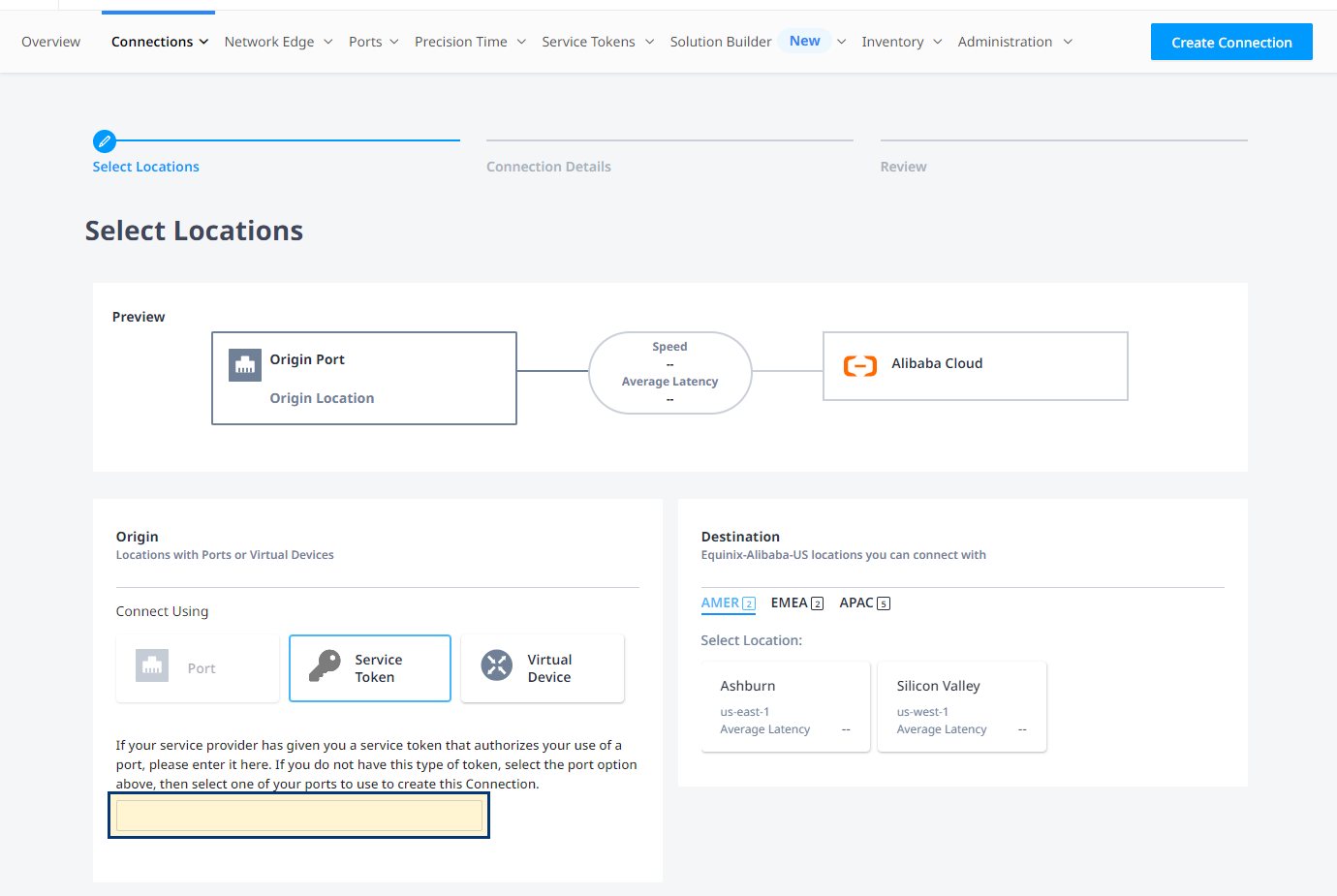

Cuando cree la conexión, localice el proveedor de servicios al que desea conectarse, elija el perfil de servicio que desea utilizar para la conexión y haga clic en Crear conexión.
Al seleccionar el Tipo de activo de origen, seleccione Token de servicio e introduzca su token de servicio del lado A proporcionado por Verizon.
En las secciones Destino y Detalles de conexión, proporcione la configuración necesaria para el proveedor de servicios al que se está conectando.
