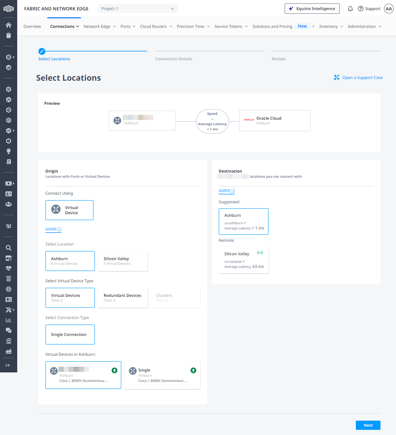

Inicie sesión en el portal del cliente > Panel de control de Fabric .
Utilice el Switcher de contexto y seleccione el proyecto con el que desea crear la conexión. Para obtener más información sobre los proyectos, consulte Gestión de proyectos.
En el menú Conexiones, seleccione Crear conexión.

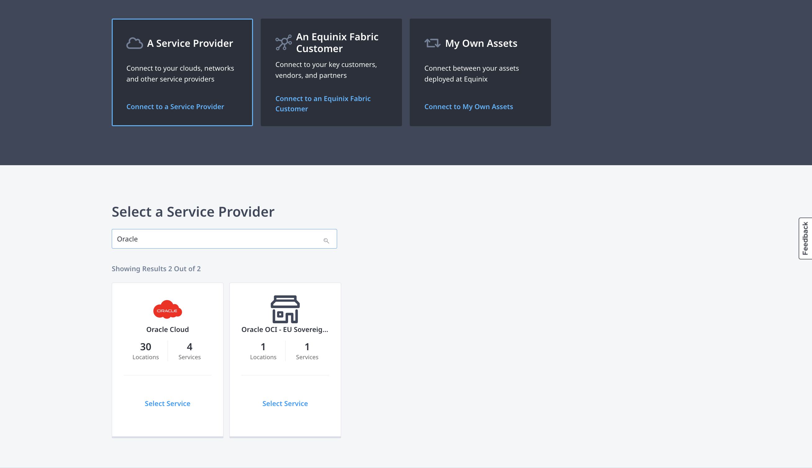

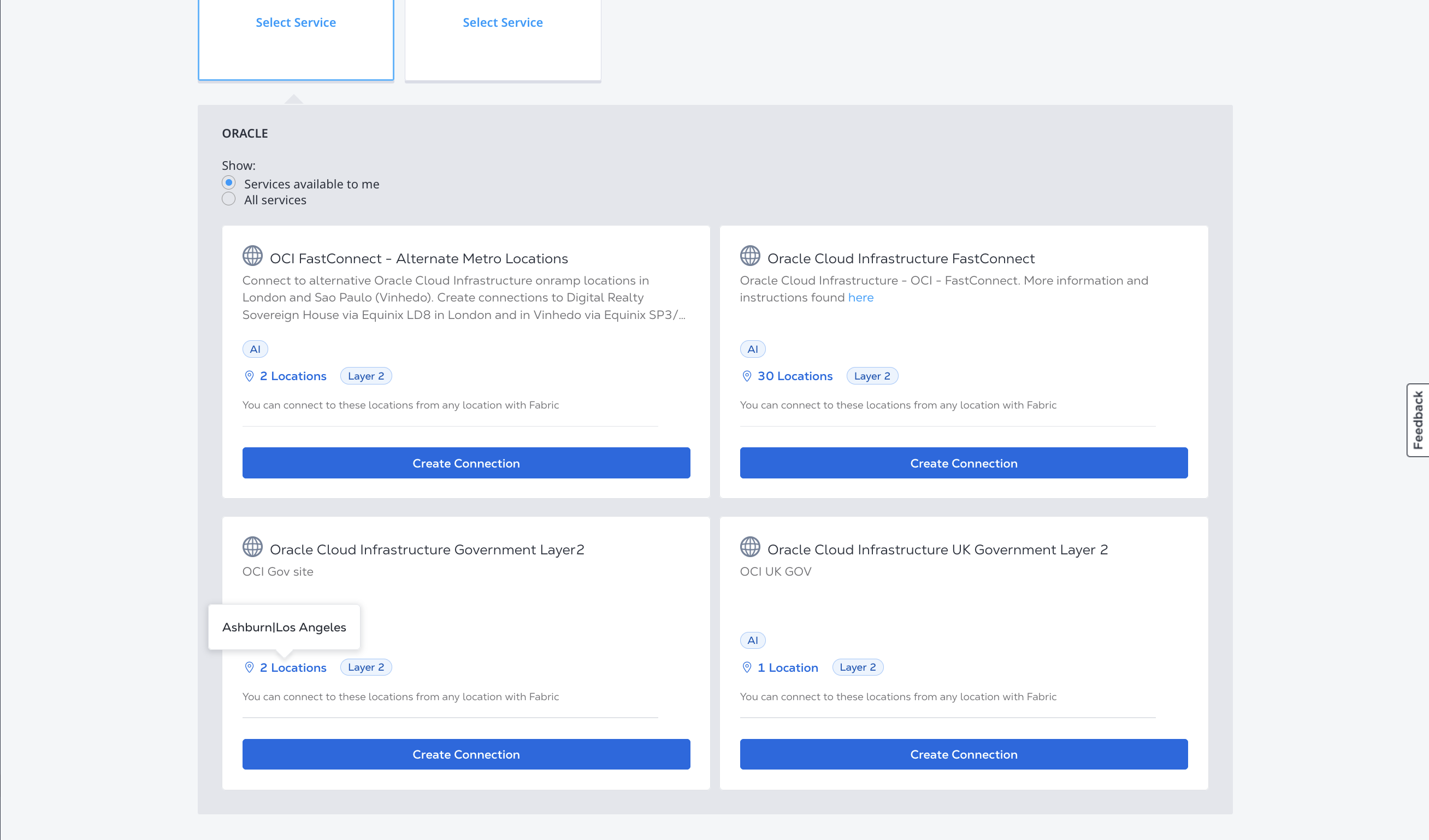

En la tarjeta de proveedor de servicios de A, haga clic en Conectar a un proveedor de servicios .
Busca Oracle.
En la tarjeta Oracle Cloud, haga clic en Seleccionar servicioy, a continuación, haga clic en Crear conexión.

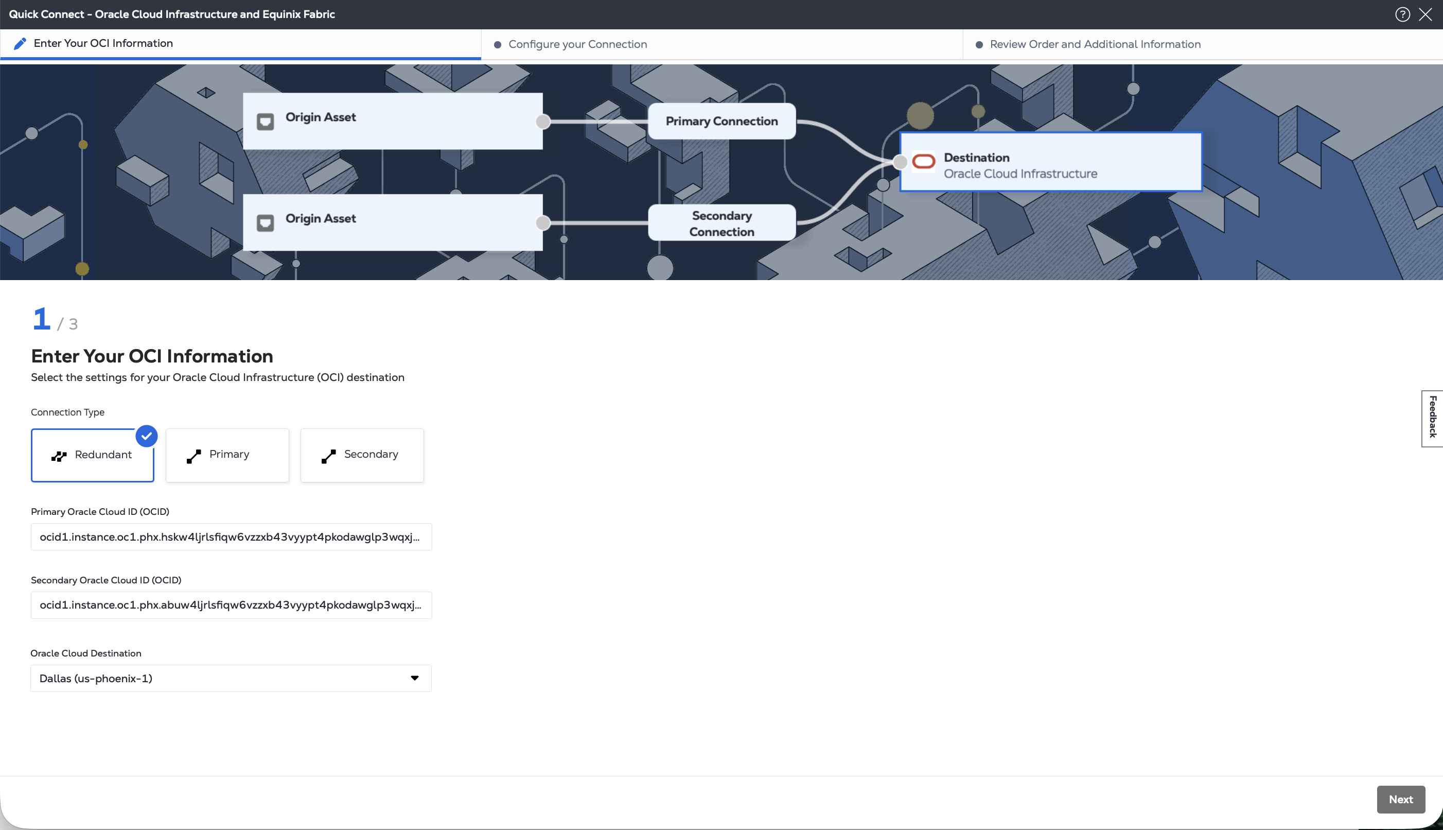

Seleccione el tipo de conexión:
- Redundante - Cree un par de conexiones redundantes.
- Primaria - Cree una única conexión primaria.
- Secundaria - Cree una única conexión secundaria.

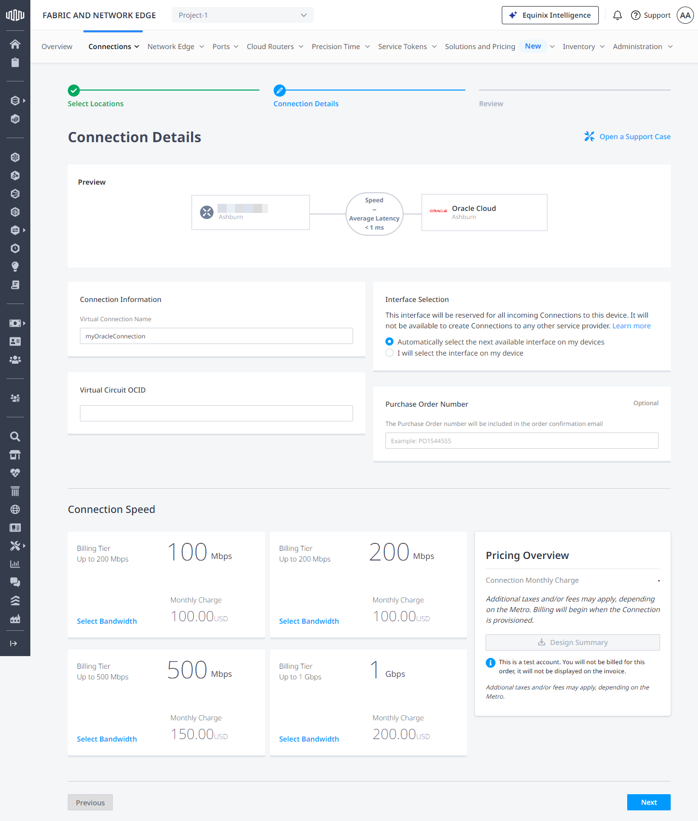

Introduzca el ID de Oracle Cloud principal y secundario .
En la lista desplegable Destino de Oracle, seleccione la región y el área metropolitana donde se encuentran sus circuitos FastConnect y sus activos. Las áreas metropolitanas de Equinix Fabric que tienen rampas de entrada a las regiones OCI pueden estar ubicadas en diferentes ciudades. Estas aún se consideran conexiones locales en Fabric.
Haga clic en Siguiente para configurar su conexión en función del tipo de activo de origen: Puerto, token de servicio, enrutador en la nube o dispositivo virtual.

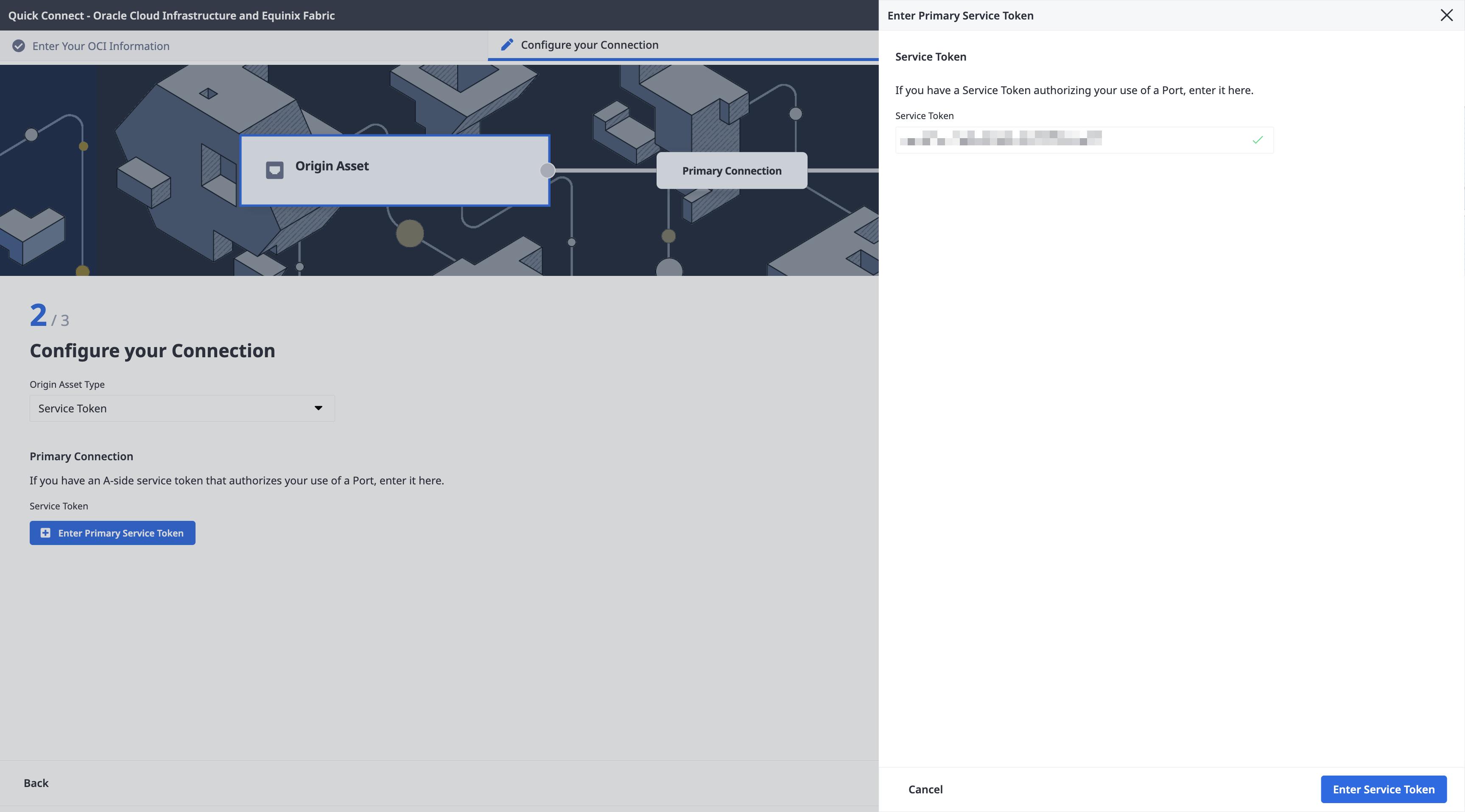

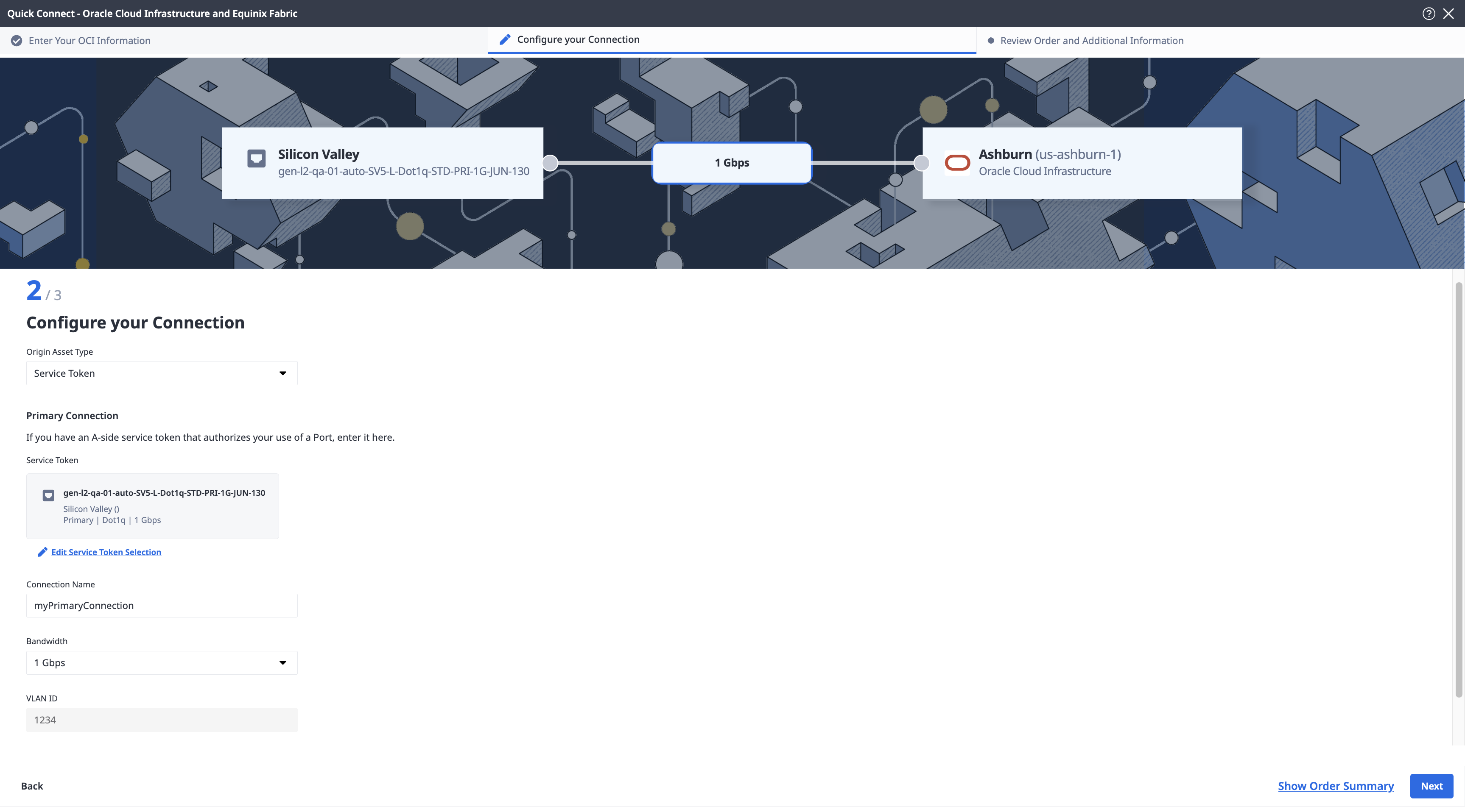

- Recupere su token o tokens de servicio de A-Side. El token de A-Side proporciona la información relevante para configurar el A-Side de la conexión. Si un tercero u otro proveedor de servicios le ha emitido un token, necesita el UUID del token. Si está utilizando un token de A-Side que ha creado a partir de sus propios activos, puede enviar una
GETsolicitud al/fabric/v4/serviceTokenspunto final para encontrar sus tokens de servicio.

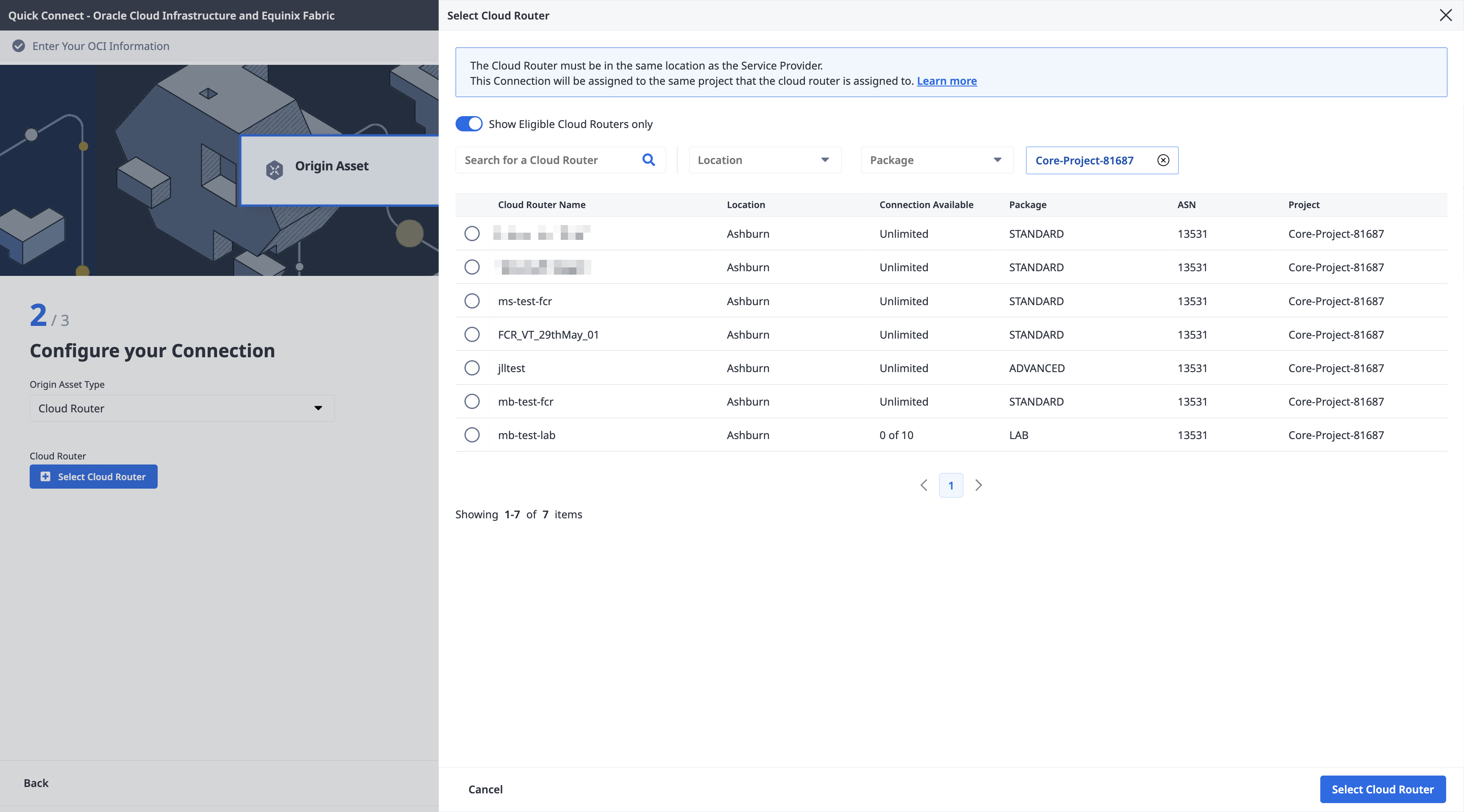

- Determina la información de tu Fabric Cloud Router. Compruebe sus enrutadores en la nube disponibles enviando una
POSTsolicitud al/fabric/v4/routers/searchpunto final. Necesita el UUID del router.

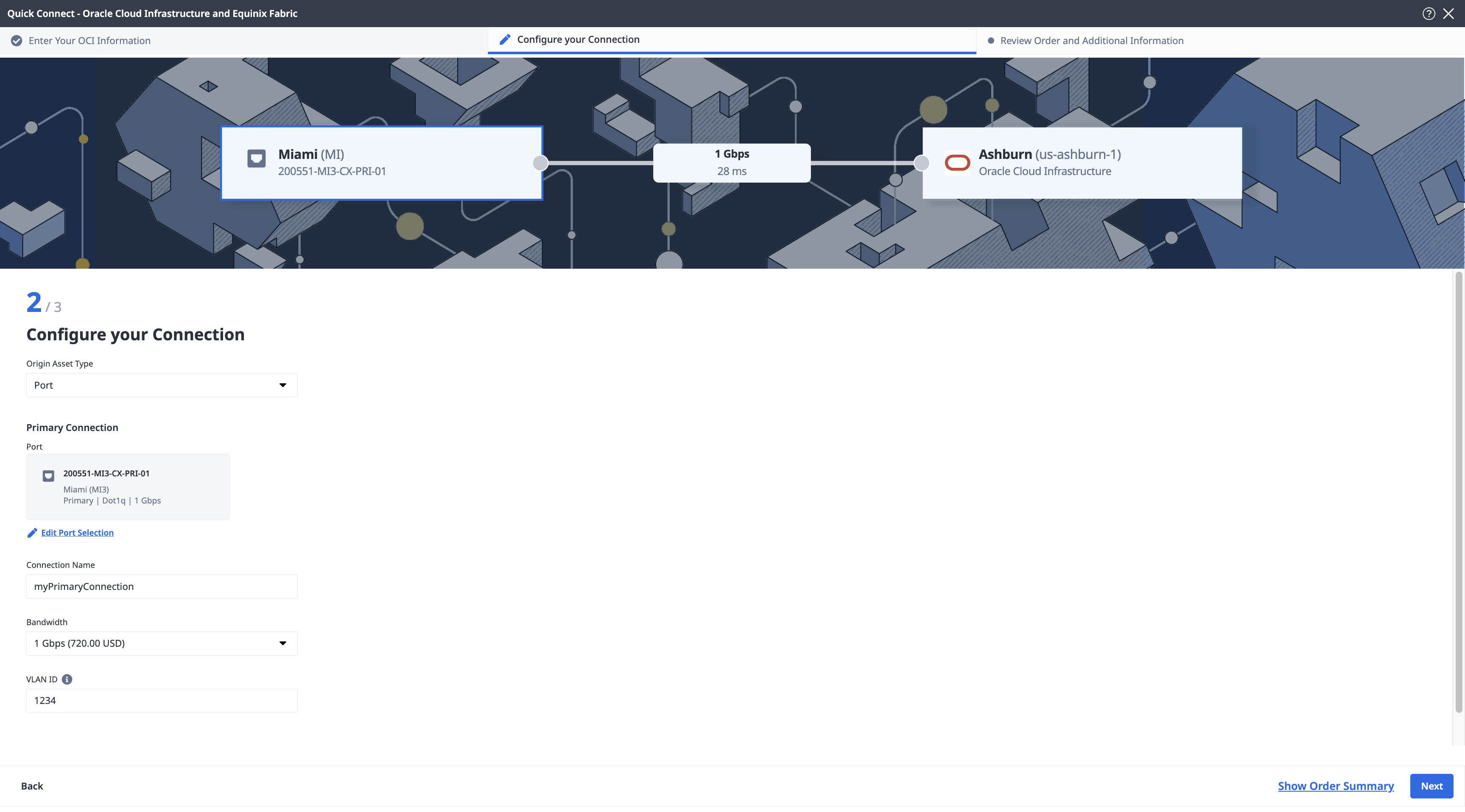

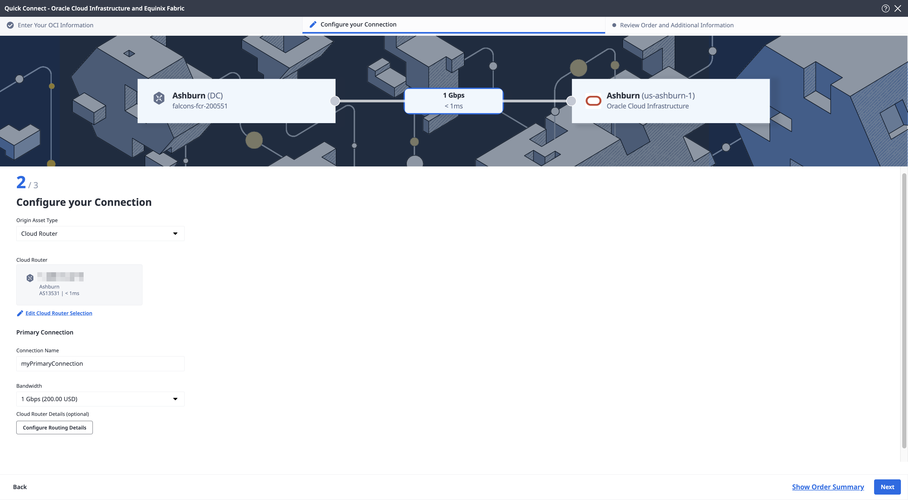

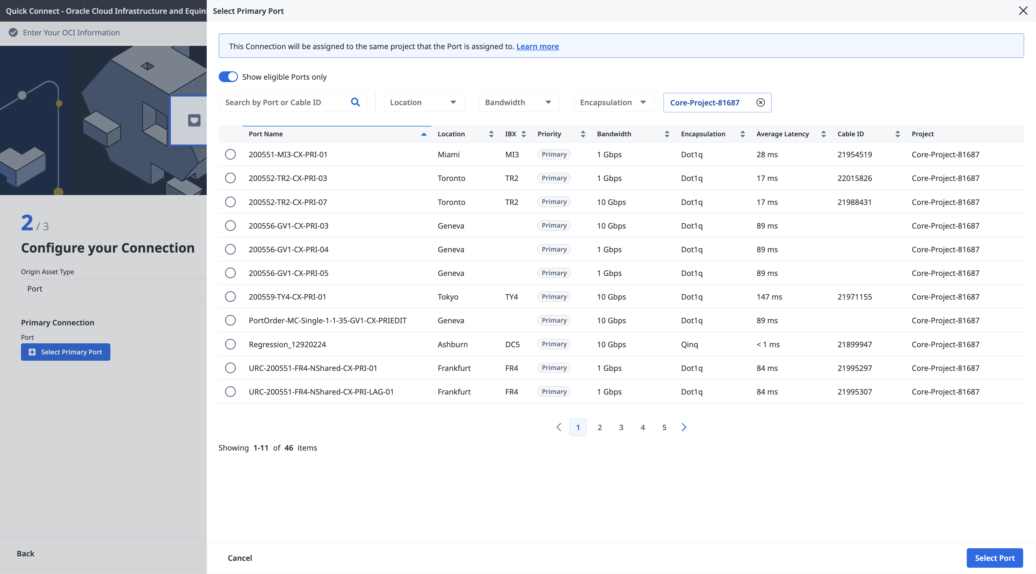

En la lista desplegable Tipo de activo de origen, seleccione Puerto.
En la sección Conexión principal:
Haga clic en + Seleccione puerto principal, seleccione su puerto de conexión principal y haga clic en Seleccionar puerto. Solo los puertos principales están disponibles para la selección.
Introduzca el nombre de la conexión principal.
Seleccione un ancho de banda.
Introduzca un identificador VLAN (aplicable a los puertos Dot1q) o una etiqueta VLAN de cliente (etiqueta C) y una etiqueta VLAN de servicio (etiqueta S) (aplicable a los puertos Qinq).
En la sección Conexión secundaria:
- Haga clic en + Seleccione puerto secundario, luego seleccione su puerto de conexión secundario y haga clic en Seleccionar puerto. Solo los puertos secundarios están disponibles para la selección.
- Introduzca el nombre de la conexión secundaria.
- Seleccione un ancho de banda.
- Introduzca un identificador VLAN (aplicable a los puertos Dot1q) o una etiqueta VLAN de cliente (etiqueta C) y una etiqueta VLAN de servicio (etiqueta S) (aplicable a los puertos Qinq).
Haga clic en Siguiente.
En la página Revisar pedido e información adicional, revise la información en las secciones Configuración de la conexión.
Utilice el campo Notificaciones para proporcionar las direcciones de correo electrónico de los destinatarios a los que se les notificará sobre el estado de la conexión. Puede añadir hasta 12 direcciones de correo electrónico.
(Opcional) Introduzca o añada información del pedido en la sección Orden de compra.
Proporcione un identificador de referencia del cliente que le ayude a identificar este pedido en su factura.
Haga clic en Mostrar resumen del pedido para ver los detalles del pedido y la información de precios de conexión.
Cuando esté listo, haga clic en Crear conexión.

En la lista desplegable Tipo de activo de origen, seleccione el token de servicio .
Haga clic en + Introduzca el token de servicio principal , proporcione el token de servicio y, a continuación, haga clic en Introducir token de servicio .

En la lista desplegable Tipo de activo de origen, seleccione Cloud Router.
Haga clic en + Seleccione Cloud Router, seleccione una instancia de Cloud Router y, a continuación, haga clic en Seleccionar Cloud Router.

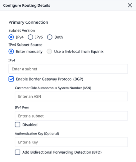

- Introduzca el nombre de la conexión principal.
- Seleccione un ancho de banda. El valor de ancho de banda que seleccione también se aplicará a la conexión secundaria. Aunque las claves OCID de FastConnect solo se pueden crear con velocidades de 1 Gbps o superiores, Equinix Fabric le permite crear la conexión de Fabric con cualquiera de los niveles de ancho de banda estándar disponibles en Fabric. Si la velocidad del ancho de banda de la conexión es inferior a la velocidad de la clave OCID, Fabric limitará el tráfico a la velocidad de la conexión.
Si está creando una conexión redundante, introduzca el nombre de su conexión secundaria en la sección Conexión secundaria. El valor de ancho de banda seleccionado para la conexión principal también se aplica a la conexión secundaria.
(Opcional) Puede configurar los detalles de enrutamiento del protocolo de puerta de enlace de frontera (BGP) o esperar a configurar BGP una vez finalizado el proceso de creación de la conexión. Seleccione Configurar detalles de enrutamiento y proporcione la información requerida. Consulte Configurar detalles de enrutamiento para obtener más información.

Busque la tarjeta de Oracle Cloud, haga clic en _Seleccionar servicio_y, a continuación, haga clic en Crear conexión (dispositivo Network Edge).
En la sección Origen, haga clic en Dispositivo virtual . Si la opción Dispositivo virtual está desactivada, no hay dispositivos virtuales disponibles en el proyecto seleccionado. Elija un proyecto diferente que tenga asignados dispositivos virtuales o cree un nuevo dispositivo virtual en este proyecto.
Seleccione un metro.
Elija el tipo de dispositivo virtual, seleccione el tipo de conexión y, a continuación, seleccione una instancia de dispositivo virtual.
En la sección Destino, seleccione un área metropolitana donde desee cancelar su conexión y, a continuación, haga clic en Siguiente.
Introduzca un nombre de conexión.
Introduzca un identificador de circuito virtual.
Seleccione la interfaz de red en su dispositivo virtual.
Introduzca un número de pedido.
Seleccione la velocidad de conexión y, a continuación, haga clic en Siguiente.
Para completar la conexión, debe actualizar la configuración de enrutamiento. Tenga en cuenta que el ASN de Oracle es 31898, que es necesario al configurar la sesión de emparejamiento de BGP.
Si se conecta desde un router en la nube, configure el enrutamiento en el portal del cliente o API . Tenga en cuenta que estos pasos de configuración se pueden completar durante el proceso de pedido de conexión. Si se ha configurado anteriormente, puede omitir este paso.
Si se está conectando desde un dispositivo virtual, configure el enrutamiento en el dispositivo virtual de acuerdo con las instrucciones y los ajustes de configuración de la VNF.
Si se está conectando desde un puerto, configure el enrutamiento en el equipo proporcionado por el cliente que está proporcionando el enrutamiento para su puerto.
Si ha creado una conexión redundante a Oracle Cloud, repita la configuración en ambas conexiones.
Para completar la configuración de la conexión de extremo a extremo, realice los cambios de enrutamiento correspondientes en Oracle Cloud.
