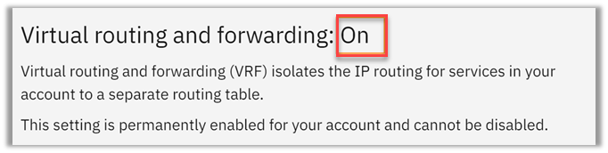

Verificar el enrutamiento y reenvío virtual
Para verificar que el enrutamiento y reenvío virtual está activado en su cuenta:

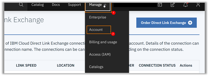

  1. En la consola, en el menú Gestión, seleccione Cuenta, y haga clic en Configuración de la cuenta.
  2. Vaya a la sección Enrutamiento y reenvío virtuales y actívela.

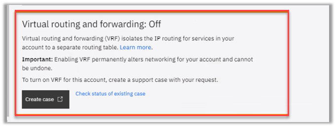

    Si el enrutamiento y reenvío virtual no está activado, se mostrará como:
Activar el enrutamiento y reenvío virtual

Para crear un caso de soporte con su solicitud para activar el enrutamiento y reenvío virtuales:
  1. En la consola, en el menú Gestionar, seleccione Cuenta y, a continuación, haga clic en Configuración de la cuenta.
  2. En la sección Enrutamiento y reenvío virtuales, haga clic en Crear caso.
  3. En la descripción del caso, introduzca su número de cuenta de infraestructura clásica y haga clic en Enviar.
