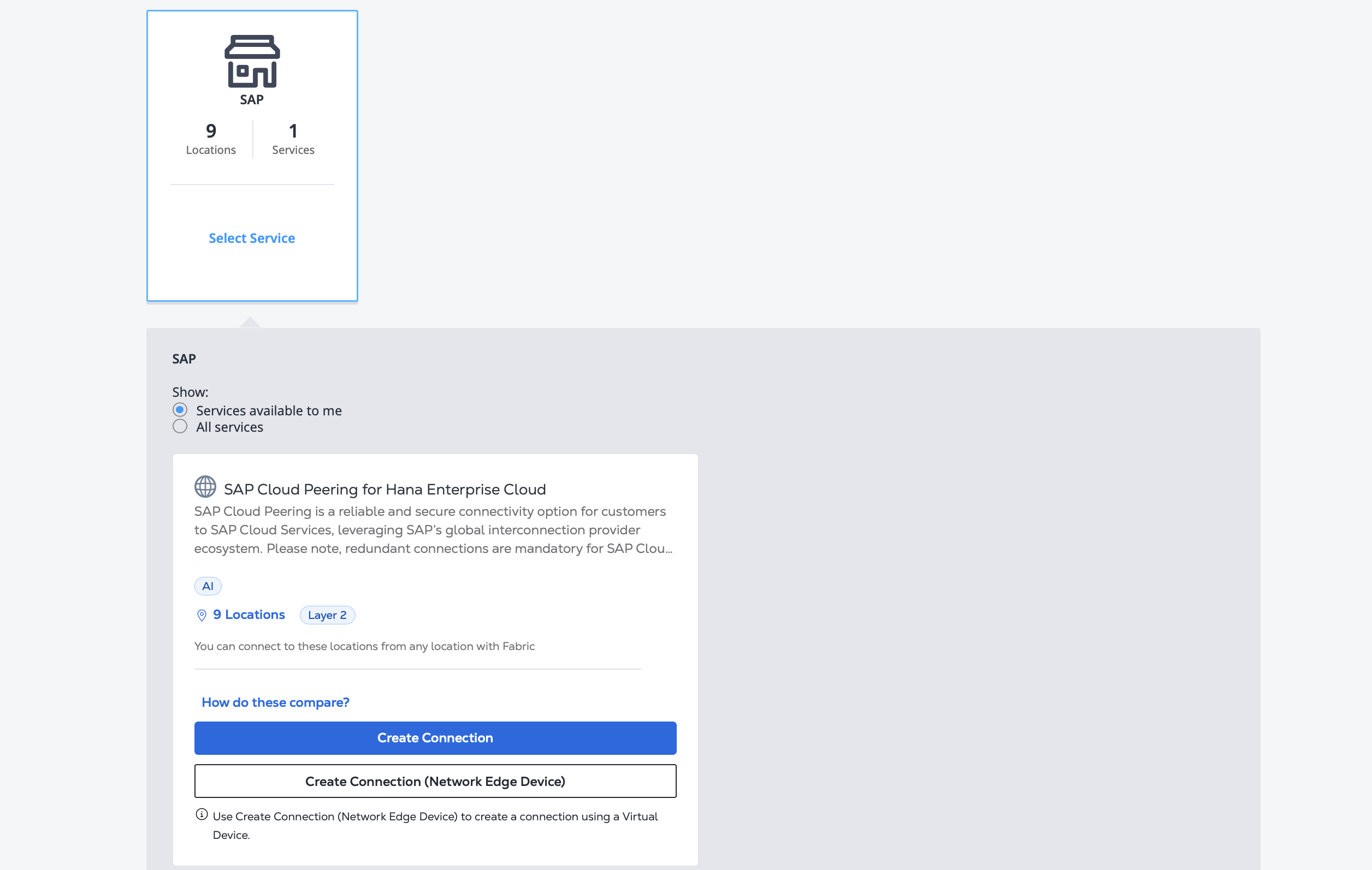

  2. En el menú Conexiones, seleccione Crear conexión.
  3. En la tarjeta Un proveedor de servicios, haga clic en Conectarse a un proveedor de servicios.
  4. Busque SAP y, a continuación, haga clic en Seleccionar servicio.
  5. En la tarjeta SAP Cloud Peering for Hana Enterprise Cloud, haga clic en Crear conexión.

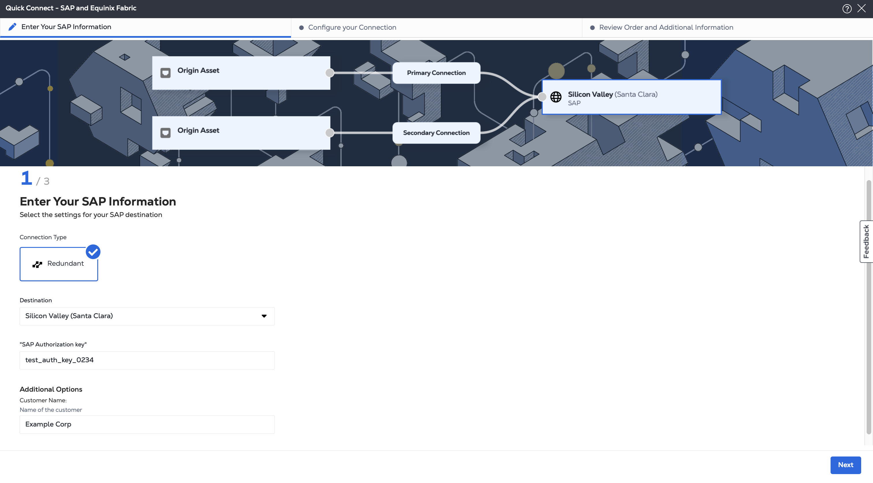

Introduzca su información SAP
SAP requiere una conexión redundante.
  1. Seleccione la ubicación metropolitana del servicio SAP al que se va a conectar.
  2. Introduzca su clave de autorización SAP.
  3. Indique su Nombre de empresa (opcional) y haga clic en Siguiente.

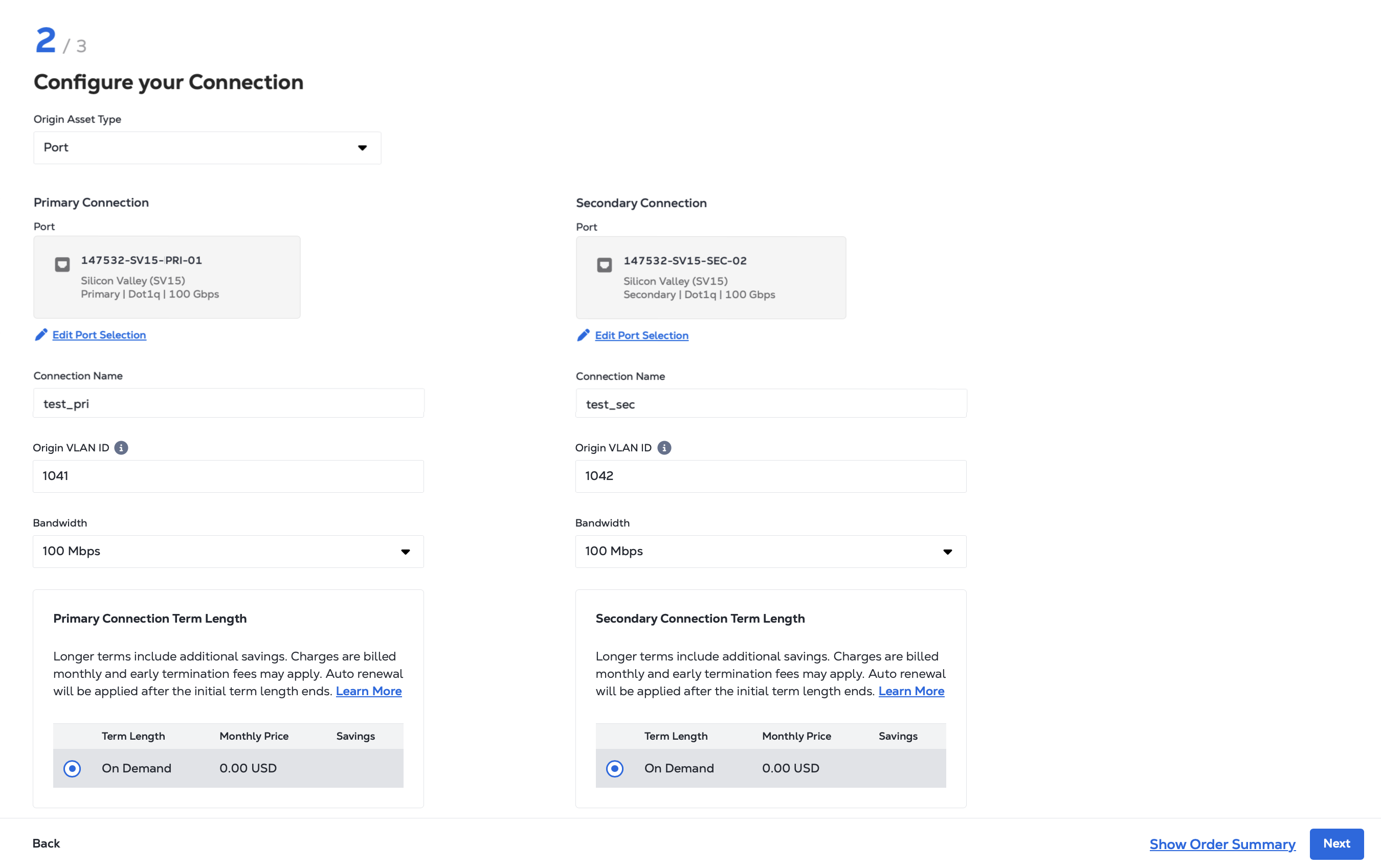

Puerto
  1. En la lista desplegable Tipo de activo de origen, seleccione Puerto.
  2. Seleccione un puerto primario para utilizarlo para la conexión primaria, y seleccione un puerto secundario para utilizarlo para la conexión secundaria.
  3. Proporcionar nombres de conexión.
  4. Proporcione los identificadores VLAN utilizados para las conexiones. El identificador VLAN es asignado por SAP y debería haberlo recibido junto con la clave de autorización SAP.
  5. Seleccione el ancho de banda para las conexiones.
  6. Elija entre las opciones de duración del plazo. Tenga en cuenta que la duración de plazo por defecto es bajo demanda (facturación mensual).
Haga clic en Siguiente.

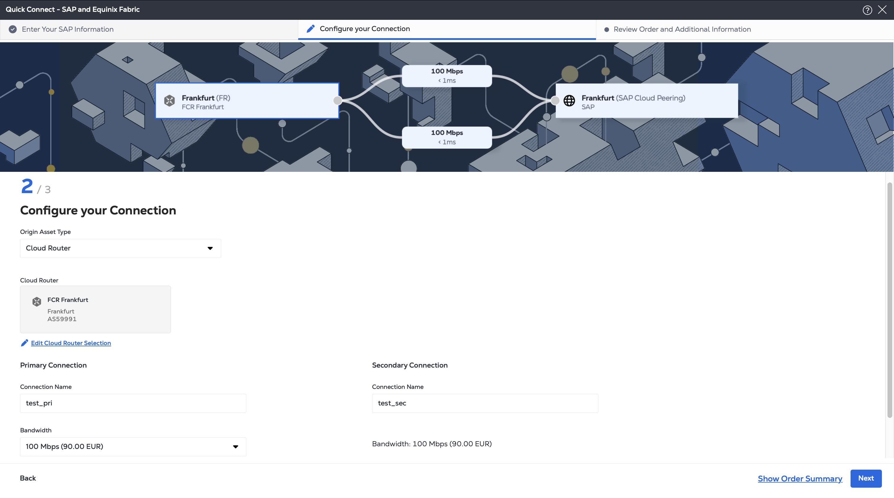

Cloud Router
  1. En la lista desplegable Tipo de activo de origen, seleccione Enrutador de nube.
  2. Proporcionar nombres de conexión.
  3. Seleccione el ancho de banda para las conexiones.

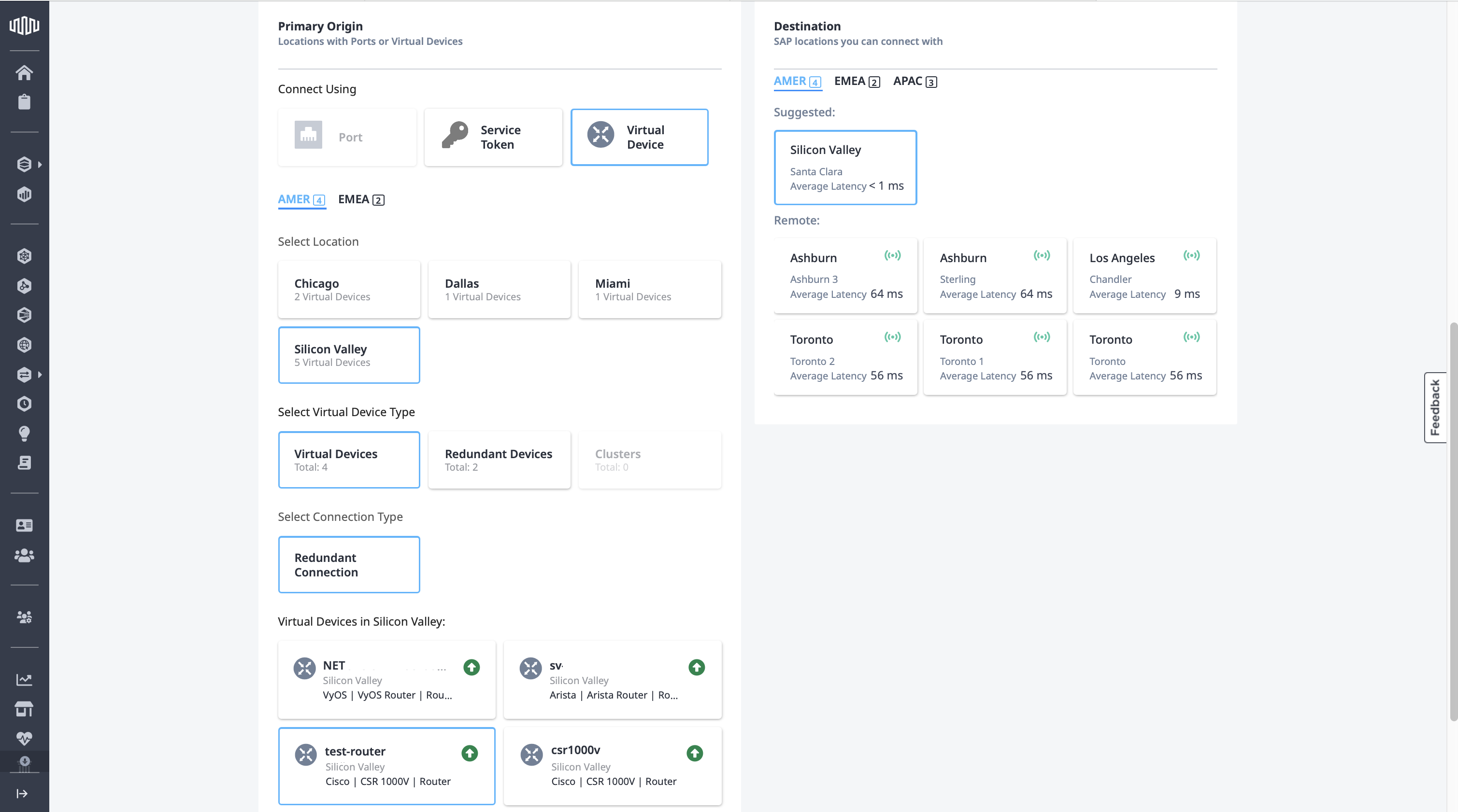

Network Edge a SAP
Para crear conexiones a SAP desde un dispositivo virtual Network Edge:
  5. En la tarjeta SAP Cloud Peering for Hana Enterprise Cloud, haga clic en Create Connection (Network Edge Device).
  6. En la sección Origen primario, en Conectar usando, haga clic en Dispositivo virtual. Seleccione la ubicación, si desea conectarse desde un único dispositivo, dispositivos redundantes o un clúster. SAP requiere una conexión redundante. Elija los dispositivos específicos que utilizará para sus conexiones.
  7. En la sección Destino, seleccione la ubicación de destino de la conexión. Para un rendimiento óptimo, seleccione una de las ubicaciones sugeridas. Haga clic en Siguiente.
  8. En la sección Información de la conexión primaria, introduzca el nombre de su conexión primaria, y en la sección Información de la conexión secundaria, introduzca el nombre de su conexión secundaria.
  9. Introduzca su clave de autorización SAP.
  10. Introduzca el número de pedido.
  11. Seleccione una Velocidad de conexión para cada conexión y, a continuación, haga clic en Siguiente.
  12. Revise las secciones Resumen de la conexión, Resumen de precios y Notificaciones y, a continuación, haga clic en Enviar pedido.
