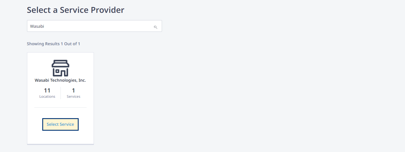

  4. Introduzca Wasabi en el campo de búsqueda.
  5. En la tarjeta Wasabi Technologies, Inc., haga clic en Seleccionar servicio.

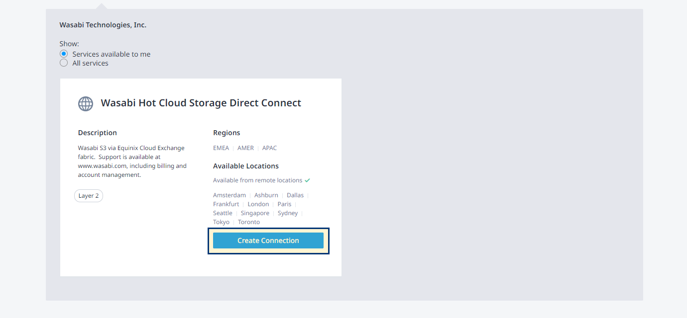

  6. En la tarjeta Wasabi Hot Cloud Storage Direct Connect, haga clic en Crear conexión.

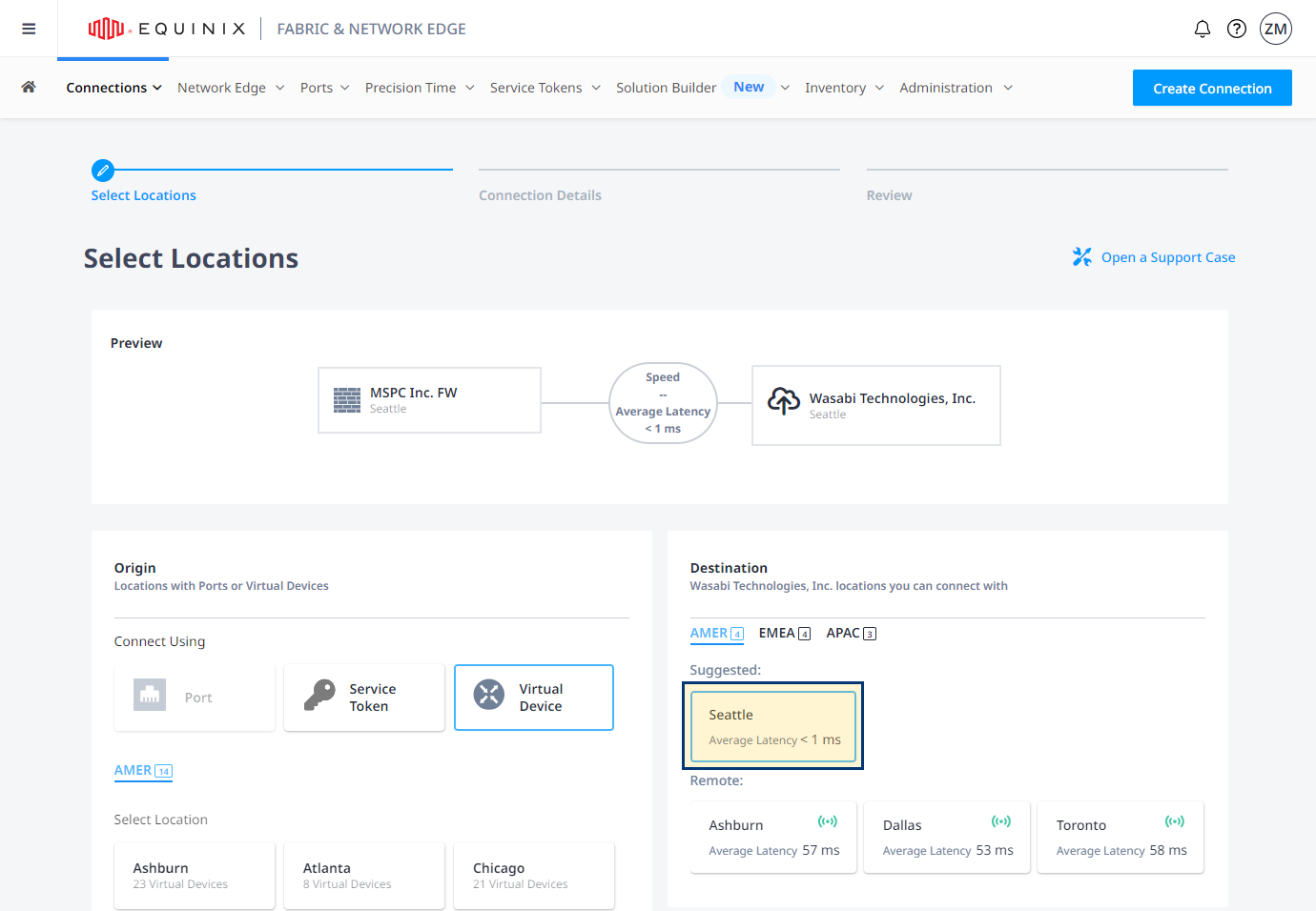

  7. En la sección Origen, seleccione Puerto o Dispositivo virtual, después elija metro y seleccione un puerto o una instancia de dispositivo virtual.
  8. En la sección Destino, elija la región de la nube Wasabi deseada y haga clic en Siguiente.

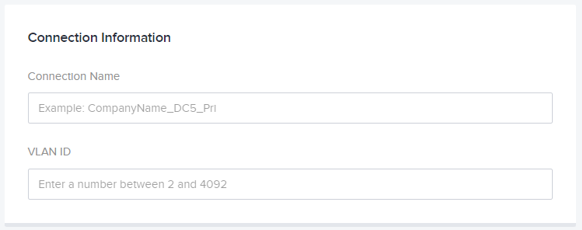

  9. En la sección Información de conexión, introduzca:
    • Nombre de la conexión - Nombre de la conexión
    • ID VLAN - Su ID VLAN (aplicable a puertos DOT1Q)
    • Etiqueta VLAN cliente (etiqueta C) - Etiqueta VLAN interna (cliente) (aplicable a puertos QINQ)
    • Service VLAN Tag (S-tag) - Etiqueta VLAN exterior (servicio) (aplicable a puertos QINQ)

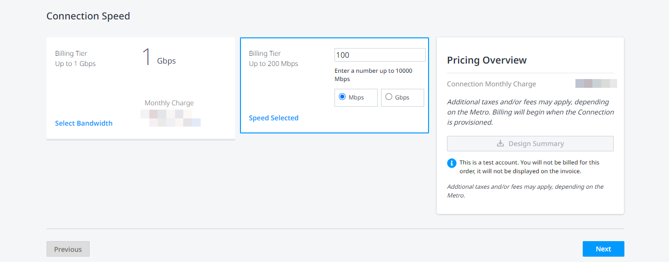

  11. Seleccione una opción de velocidad de conexión predefinida o introduzca el valor de ancho de banda de conexión deseado y, a continuación, haga clic en Siguiente.
  12. Revise su pedido y haga clic en Enviar pedido.
