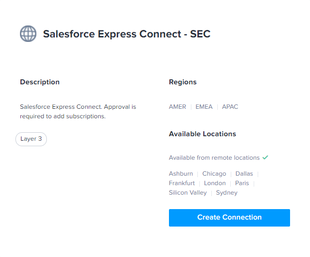

  6. En la tarjeta Salesforce Express Connect - SEC, haga clic en Crear conexións.

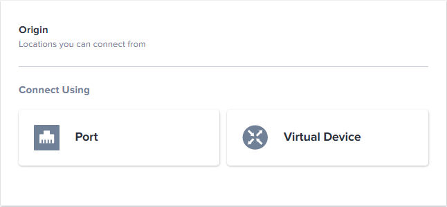

  7. En la sección Conectar usando, haga clic en Puerto. Aparecerá una lista de los puertos disponibles en la ubicación de origen que haya seleccionado.

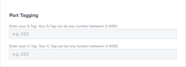

  13. En los campos Etiquetado de puertos, introduzca su etiqueta S y su etiqueta C. Estos valores conforman su ID de VLAN. Por ejemplo, S-Tag 987 y C-Tag 123 generarán VLAN ID 987.123.

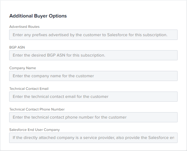

  15. En la sección Opciones adicionales del comprador, introduzca:
    • Rutas anunciadas: cualquier prefijo anunciado por el cliente a Salesforce para esta suscripción.
    • BGP ASN - El BGP ASN deseado para esta suscripción.
    • Nombre de la empresa - El nombre de la empresa del cliente.
    • Correo electrónico de contacto técnico - El correo electrónico de contacto técnico del cliente.
    • Teléfono de contacto técnico - El teléfono de contacto técnico del cliente.
    • Empresa del usuario final de Salesforce: si la empresa directamente vinculada es un proveedor de servicios, proporcione también el usuario final de Salesforce.

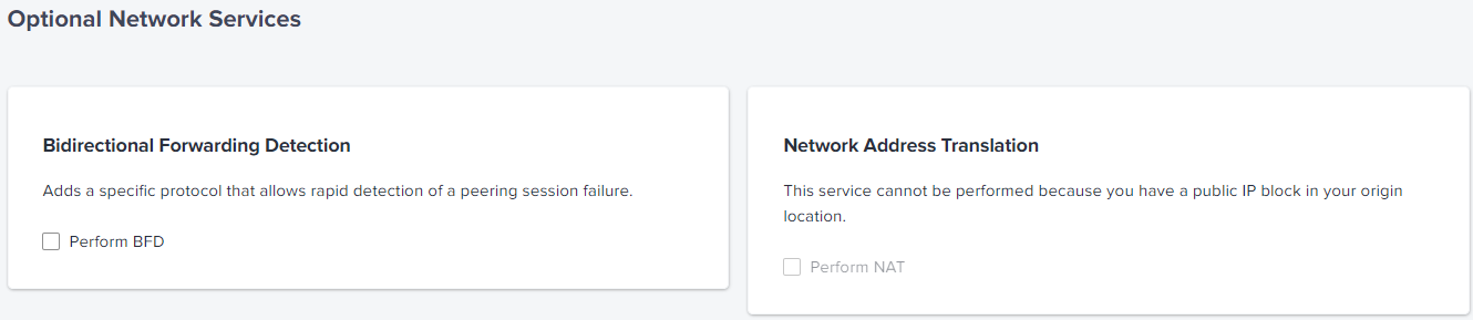

  16. (Opcional) En la sección Servicios de red opcionales, puede elegir Realizar BFD y Realizar NAT. La disponibilidad de estos servicios depende de su configuración.
