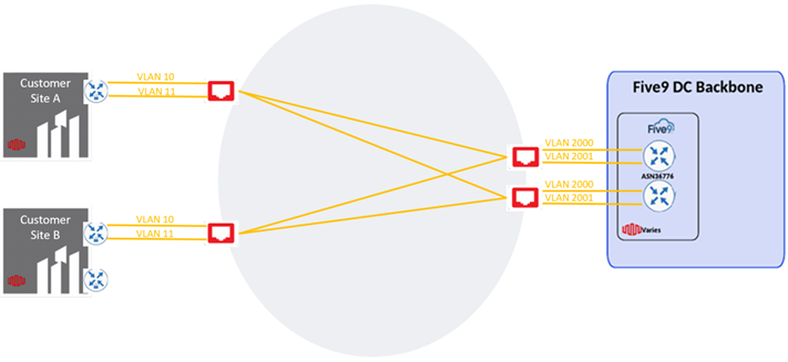

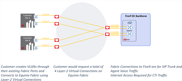

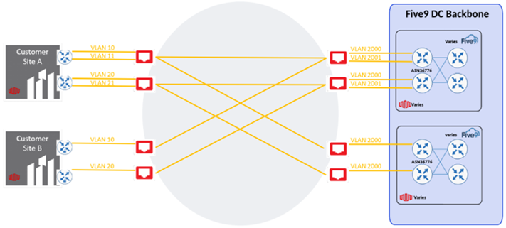

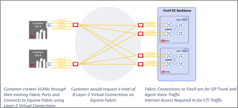

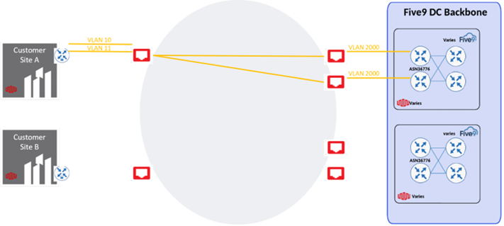

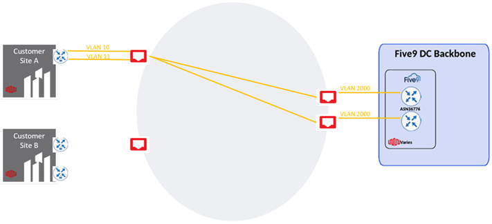

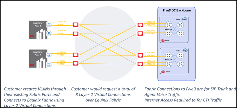

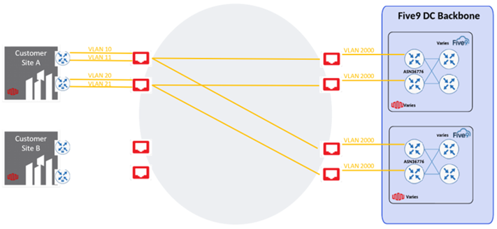

Arquitectura 1 - Dos emplazamientos, dos puertos
Para esta arquitectura, los clientes crearían un total de 8 Conexiones Virtuales entre dos sitios diferentes. El flujo de trabajo para la Arquitectura 1 es el siguiente:
Sitio del primer cliente

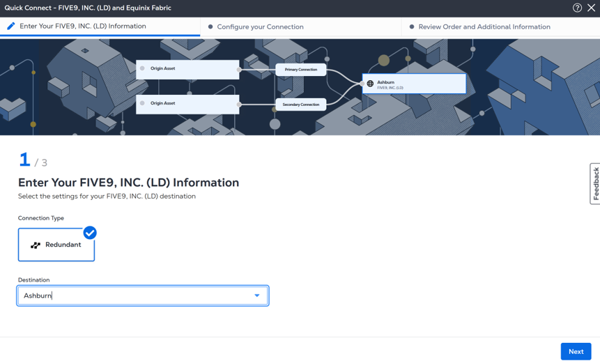

  1. Inicie sesión en Equinix Fabric.
  2. En el menú Conexiones, seleccione Crear conexión.
  3. Haga clic en la tarjeta Un proveedor de servicios e introduzca Five9 en el campo de búsqueda.
  4. Haga clic en Crear conexión.
  5. Seleccione la primera ubicación de destino Five9 a la que desea conectarse (por ejemplo, Ashburn).
  6. Haga clic en Siguiente.
  7. Seleccione Puerto como Tipo de Activo de Origen.

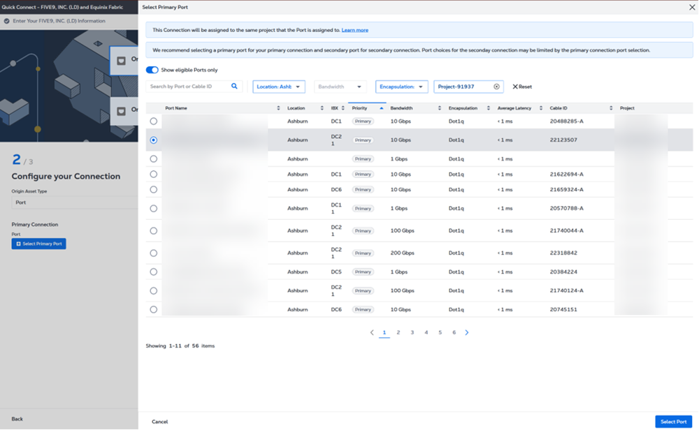

  8. En la sección Conexión primaria:
    1. Seleccione el puerto Primary Fabric en la primera ubicación del cliente (por ejemplo, Asburn). Asegúrese de que el puerto tiene prioridad primaria.
    2. Introduzca el nombre de la conexión primaria.
    3. Selecciona un ancho de banda.
    4. Introduzca un ID de VLAN (aplicable a puertos Dot1q) o una etiqueta VLAN de cliente (C-tag) y una etiqueta VLAN de servicio (S-tag) (aplicable a puertos Qinq).
  9. En la sección Conexión secundaria:
    1. Seleccione un puerto de Fabric secundario en la primera ubicación del cliente (por ejemplo, Asburn). Asegúrese de que el puerto tiene prioridad secundaria.
    2. Introduzca el nombre de la conexión secundaria.
  10. Haga clic en Siguiente.
  11. Indique las direcciones de correo electrónico de los destinatarios a los que se notificará el estado de la conexión.
  12. (Opcional) Introduzca o añada el número de pedido.
  13. (Opcional) Proporcione el identificador de referencia del cliente, que le ayudará a identificar este pedido en su factura.
  14. Revise los detalles de la conexión y haga clic en Crear conexión.
nota
Haga clic en Mostrar resumen del pedido para ver los detalles del pedido y la información sobre los precios de conexión.

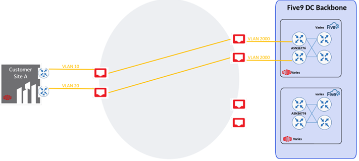

Una vez creadas las conexiones, la topología tendrá el siguiente aspecto:
  1. Repita los pasos 2 a 14. Esta vez, seleccione la segunda ubicación metropolitana de Five9 (por ejemplo, Chicago). Utilice los mismos puertos Primary y Secondary Fabric en la primera ubicación del cliente.

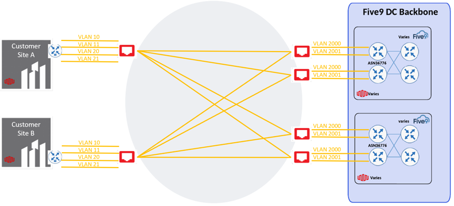

Tras repetir los pasos para un segundo par de conexiones redundantes a Five9, la topología será la siguiente:
Sitio del segundo cliente
Para la ubicación del segundo cliente, siga los mismos pasos que para el primer cliente, esta vez utilizando los puertos Fabric disponibles en la ubicación del segundo cliente.
  1. Repita los pasos 2 a 14 seguidos para la primera ubicación de cliente. Seleccione la primera ubicación metropolitana de Five9 (por ejemplo, Ashburn) y seleccione los puertos Primario y Secundario en la segunda ubicación de cliente.
  2. Tras repetir los pasos para el primer par de conexiones redundantes desde la ubicación del segundo cliente, la topología será la siguiente:
  1. Cree el último par de conexiones redundantes a la ubicación deseada para los servicios Cinco 9 repitiendo los pasos del 2 al 14.
  2. Seleccione la segunda ubicación metropolitana de Five9 (por ejemplo, Chicago) y seleccione los puertos Primary y Secondary Fabric en la segunda ubicación del cliente.
Una vez creado el último par de conexiones redundantes desde el segundo emplazamiento del cliente hacia Five9, la topología final de la arquitectura tendrá el siguiente aspecto:

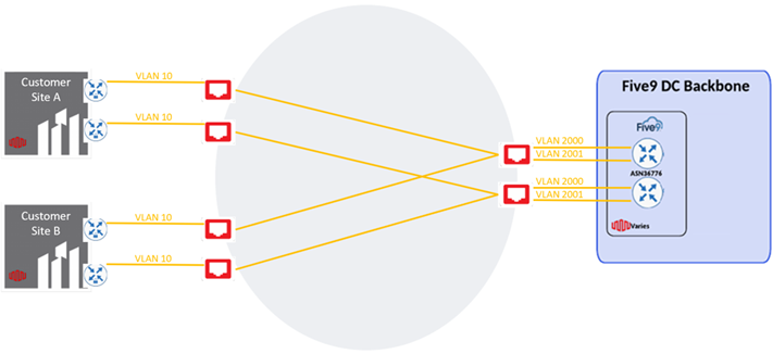

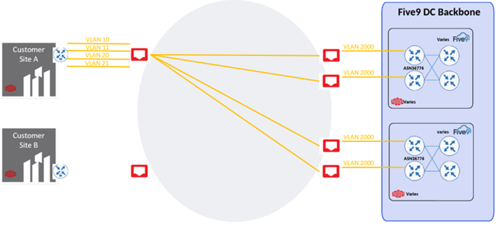

Arquitectura 2 - Dos emplazamientos, puerto único
Para esta arquitectura, los clientes crearían un total de 8 Conexiones Virtuales entre dos sitios diferentes. El flujo de trabajo para la Arquitectura 2 es el siguiente:
Primer cliente
  1. Cree las conexiones con el sitio del primer cliente tal y como se indica en los primeros 14 pasos de Arquitectura 1.
  1. Repita los pasos 2 a 14. Esta vez, seleccione la segunda ubicación metropolitana de Five9 (por ejemplo, Chicago). Utilice el mismo puerto Fabric y diferentes ID de VLAN para cada conexión.
Repita los pasos de creación de conexión descritos para el primer sitio de cliente, pero esta vez utilice el puerto Fabric disponible en el segundo sitio de cliente.
  1. Repita los pasos 2 a 14. Seleccione la primera ubicación metropolitana de Five9 (por ejemplo, Ashburn). Utilice el mismo puerto Fabric y diferentes ID de VLAN para cada conexión.
  1. Cree el último par de conexiones redundantes a la segunda ubicación deseada para los servicios de Five9 repitiendo los pasos 2 a 14 Esta vez, seleccione la segunda ubicación metropolitana de Five9 (por ejemplo, Chicago). Utilice el mismo Fabric Port y diferentes VLAN IDs para cada conexión.
Una vez creado el último par de conexiones redundantes desde el segundo emplazamiento del cliente hacia Five9, la topología final de la arquitectura será la siguiente:

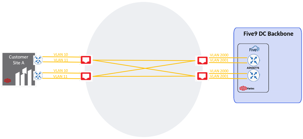

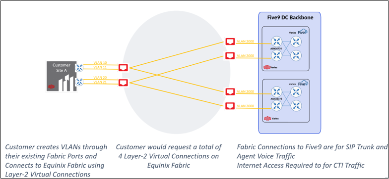

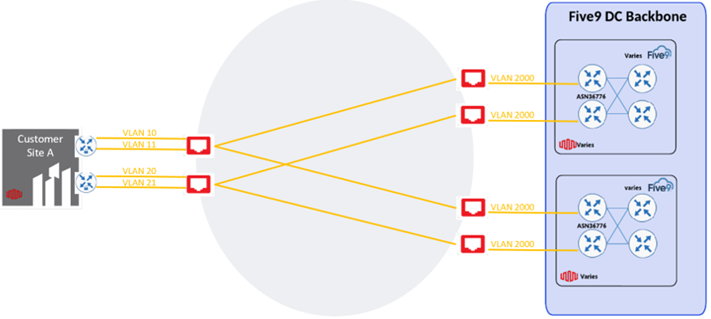

Arquitectura 3 - Emplazamiento único, puertos dobles
Para esta arquitectura, los clientes crearían un total de 4 Conexiones Virtuales desde un único sitio. El flujo de trabajo para la Arquitectura 3 es el siguiente:
Cliente único
  1. Cree las conexiones al sitio del cliente tal y como se indica en los primeros 14 pasos de Arquitectura 1.
  1. Repita los pasos 2 a 14. Esta vez, seleccione la segunda ubicación metropolitana de Five9 (por ejemplo, Chicago). Utilice los mismos puertos Primary y Secondary Fabric en la ubicación del cliente único.

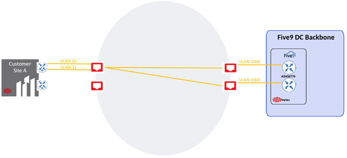

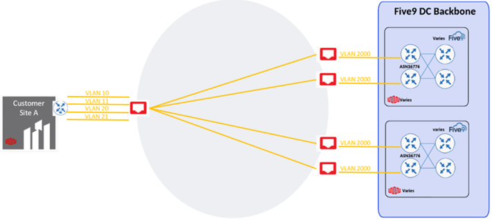

Arquitectura 4 - Un solo emplazamiento, un solo puerto
Para esta arquitectura, los clientes crearían un total de 4 Conexiones Virtuales desde un único sitio. El flujo de trabajo para la Arquitectura 4 es el siguiente:
Cliente único

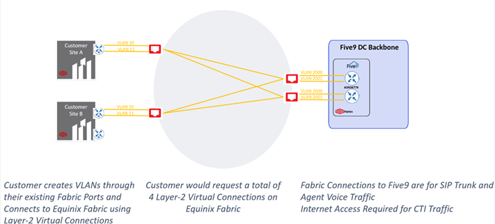

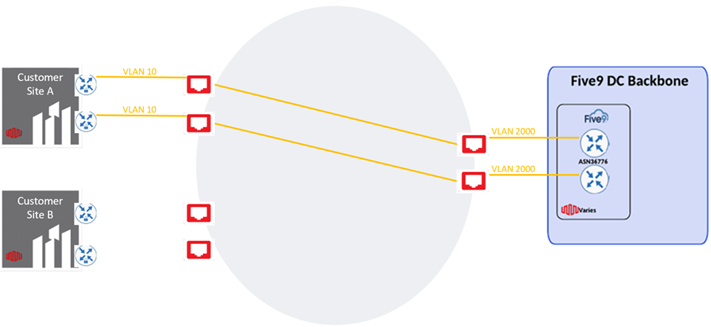

Arquitectura 5 - Dos emplazamientos, dos puertos, un solo emplazamiento Five9
Primer cliente
Para esta arquitectura, los clientes crearían un total de 4 Conexiones Virtuales entre dos sitios diferentes. El flujo de trabajo para la Arquitectura 5 es el siguiente:
Para el segundo sitio de cliente, los clientes deben seguir pasos similares a los descritos para el primer sitio de cliente, pero ahora utilizando los puertos Fabric disponibles en la ubicación del segundo cliente.
Repita los pasos 2 a 14. Seleccione la única ubicación metropolitana de Five9 (por ejemplo, Ashburn) y seleccione los puertos Primario y Secundario en la ubicación del segundo cliente.
Tras repetir los pasos para las conexiones redundantes desde la ubicación del segundo cliente, la topología final será la siguiente:

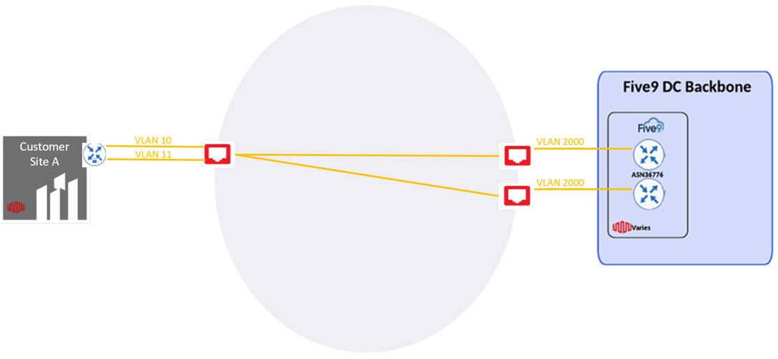

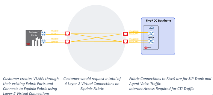

Arquitectura 7 - Emplazamiento único, puertos dobles, emplazamiento único Five9
Cliente único
Para esta arquitectura, los clientes crearían un total de 4 Conexiones Virtuales desde un único sitio. El flujo de trabajo para la Arquitectura 7 es el siguiente:
Repita los pasos 2 a 14. Esta vez, utilice el puerto secundario en el sitio del cliente único para conectarse al sitio único de Five9.

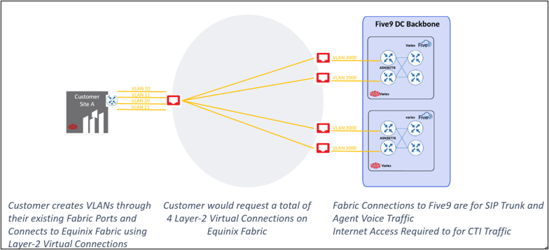

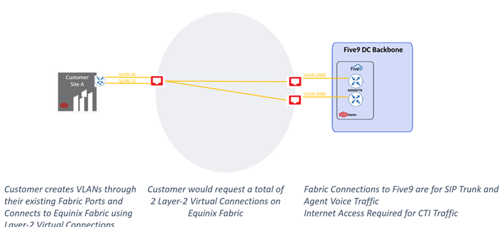

Arquitectura 8 - Sitio único, puerto único, sitio único Five9
Para esta arquitectura, los clientes crearían un total de 2 Conexiones Virtuales desde un único sitio. El flujo de trabajo para la Arquitectura 8 es el siguiente:
Una vez creadas las conexiones, la topología final tendrá el siguiente aspecto:
