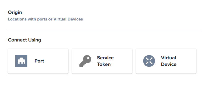

  7. En la sección Origen, haga clic en Puerto. (Para obtener información sobre la conexión de un dispositivo Network Edge, consulte Conectar un dispositivo virtual a Colt On Demand en la documentación de Network Edge).

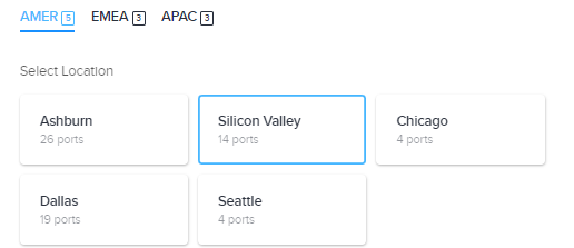

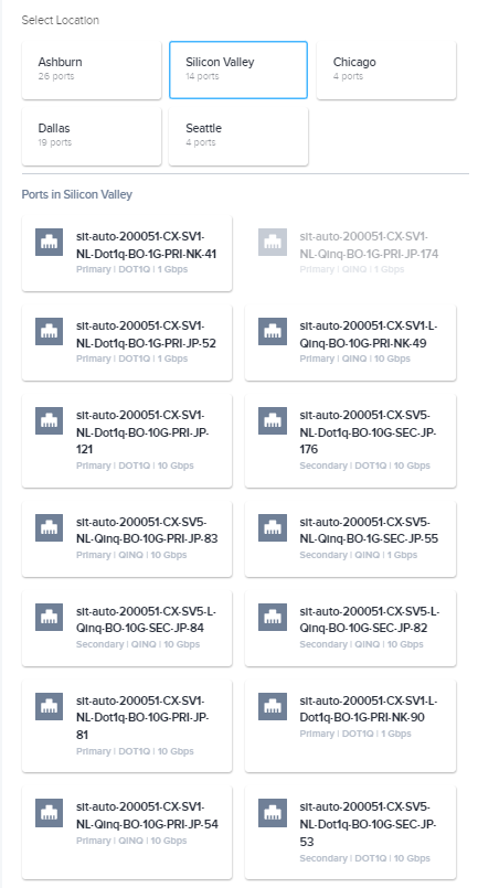

  8. Seleccione una ubicación.
  9. De las tarjetas de puerto mostradas para esa ubicación, seleccione un puerto a-side.

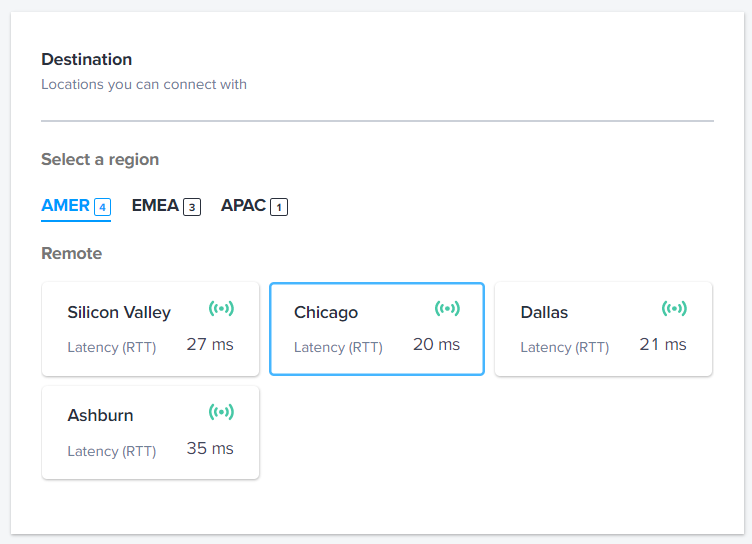

  10. En la sección Destino, haga clic en una ubicación.
  11. Haga clic en Siguiente.
