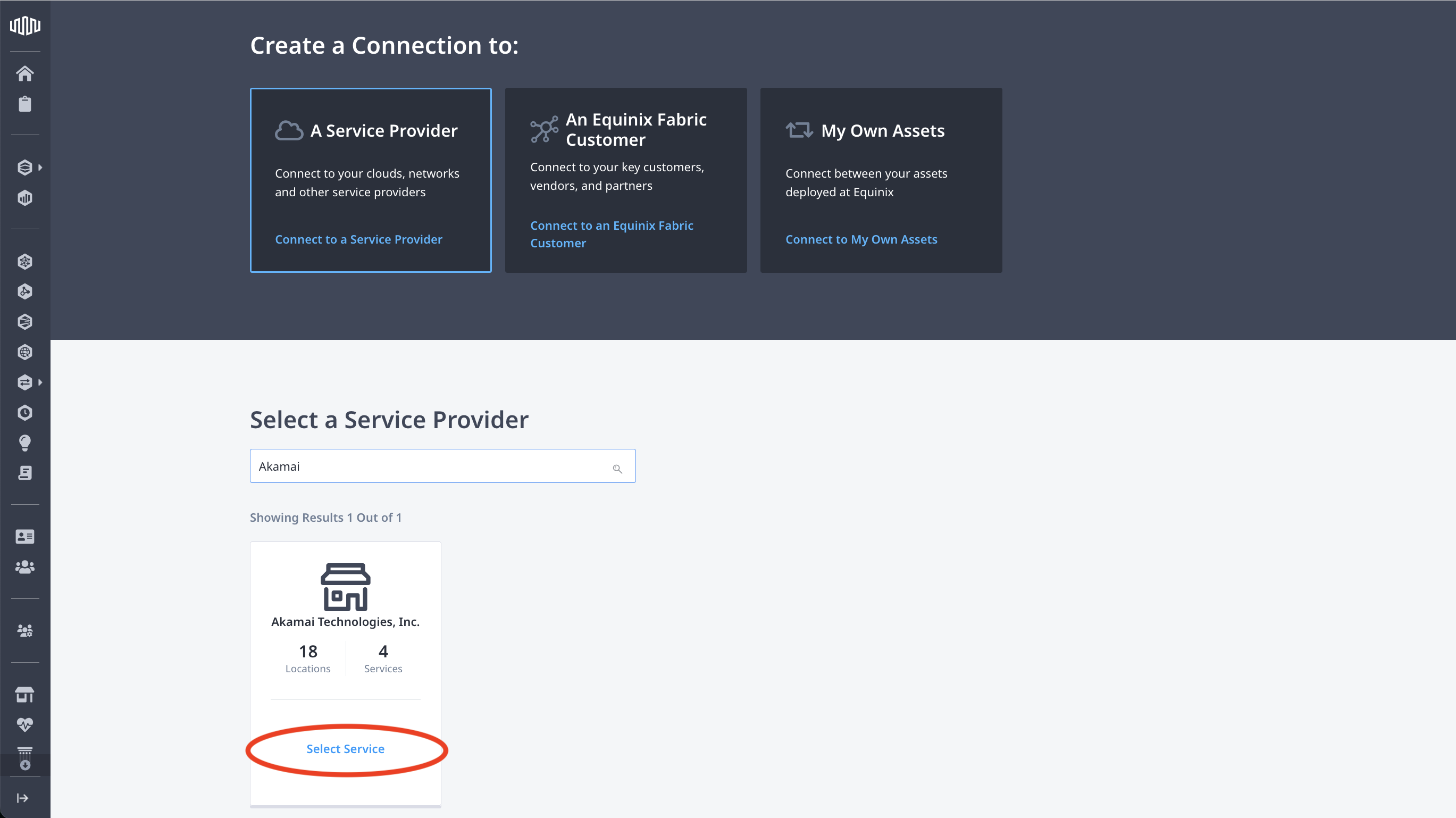

Solicitar una conexión a Akamai Prolexic
  2. En el menú Conexiones, seleccione Crear conexión.
  3. En la tarjeta Un proveedor de servicios, haga clic en Conectarse a un proveedor de servicios.
  4. Introduzca Akamai en el campo de búsqueda.
  5. En la tarjeta Akamai, haga clic en Seleccionar servicio.
  6. En la lista de regiones disponibles, seleccione la región GEO establecida durante la llamada inicial.

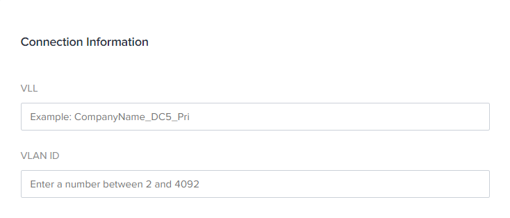

  1. En la sección Información de conexión, introduzca:
    • VLL - El nombre de la conexión, proporcionado por Akamai como parte de la construcción de la configuración.
    • ID VLAN - El ID VLAN, proporcionado por Akamai como parte de la construcción de la configuración.
    información
    Los campos VLL, VLAN ID y Purchase Order Number requieren la introducción manual de la información proporcionada por Akamai como parte de la construcción de la configuración. Estos campos no pueden editarse, por lo que es importante que el pedido no se envíe hasta haber obtenido esta información de Akamai.
  2. Introduzca el Número de pedido. El número de pedido lo proporciona Akamai como parte de la creación de la configuración.
