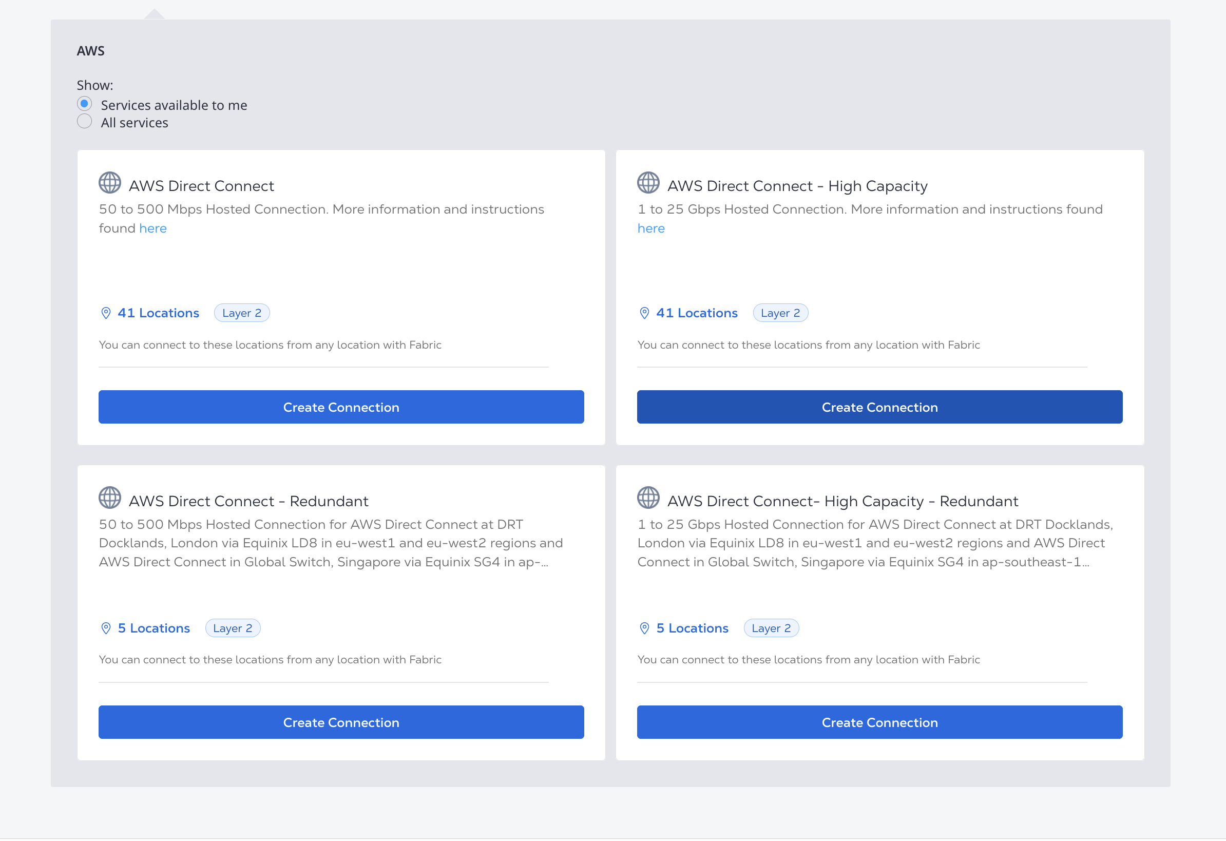

En la tarjeta Un proveedor de servicios, haga clic en Conectarse a un proveedor de servicios.
En la tarjeta Amazon Web Services, identifique el perfil de servicio de AWS Direct Connect que desea utilizar y, a continuación, haga clic en Crear conexión. Encontrará más información sobre el perfil de servicio que debe elegir en la página Descripción general de AWS Direct Connect.

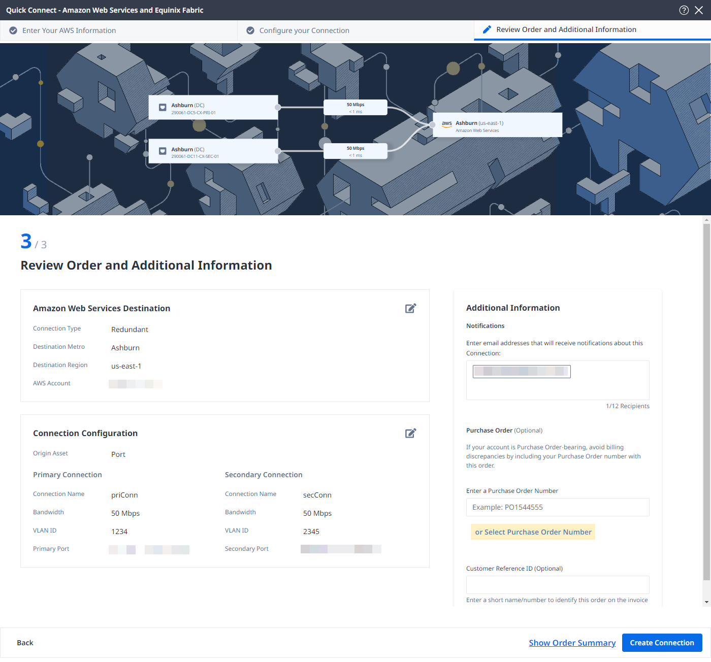

Revisar y enviar
En la página Revisar pedido e información adicional:
Revise la información de las secciones Destino de los servicios web AWS y Configuración de la conexión.
Utilice el campo Notificaciones para proporcionar las direcciones de correo electrónico de los destinatarios a los que se notificará el estado de la conexión. Puede añadir hasta 12 direcciones de correo electrónico.

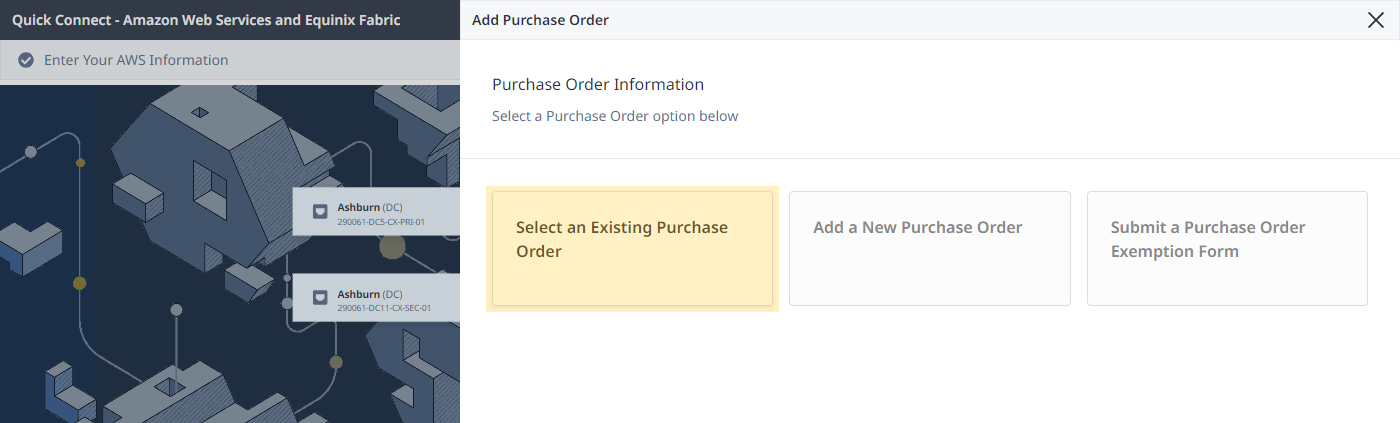

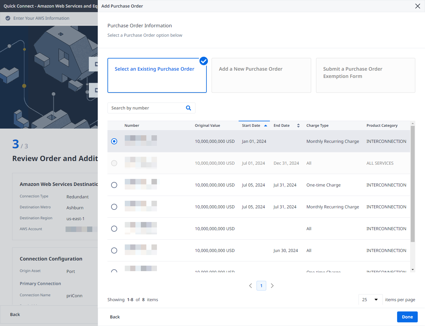

(Opcional) Introduzca o añada información sobre el pedido en la sección Orden de compra.
Haga clic en Seleccionar número de pedido.
Haga clic en Seleccionar un pedido existente.
Seleccione el número de orden de compra que desea aplicar a su pedido y haga clic en Hecho.
Proporcione el identificador de referencia del cliente, que le ayudará a identificar este pedido en su factura.
Haga clic en Mostrar resumen del pedido para ver los detalles del pedido y la información sobre precios de conexión.
Cuando esté listo, haga clic en Crear conexión.
