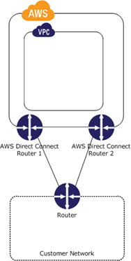

Opciones de redundancia de conexión​
Equinix y Amazon Web Services (AWS) ofrecen a los clientes la posibilidad de conseguir conexiones de red altamente resistentes entre Amazon Virtual Private Cloud (Amazon VPC) y su infraestructura local.
Para configurar la redundancia, se debe crear un segundo enlace de conexión directa repitiendo los mismos pasos descritos anteriormente. Se debe crear redundancia sobre un segundo puerto en el Equinix Fabric.
Para lograr una alta disponibilidad con AWS Direct Connect, cada Virtual Private Gateway (VGW) debe configurarse con conexiones a varias ubicaciones de Direct Connect.
Para obtener más información sobre la configuración, consulte Recomendaciones de resiliencia de AWS Direct Connect .

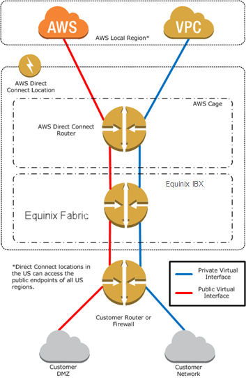

La interfaz virtual (VIF) es el mecanismo para configurar las VLAN y el enrutamiento (BGP) entre el dispositivo de borde del cliente y el dispositivo de AWS.
Hay dos tipos de VIF: Público y privado.
Para obtener más información, consulte Interfaces virtuales de AWS DX .
Después de crear y aceptar la conexión, el último paso es configurar el enrutamiento entre Equinix y AWS .
