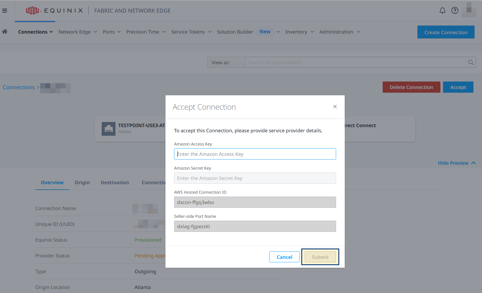

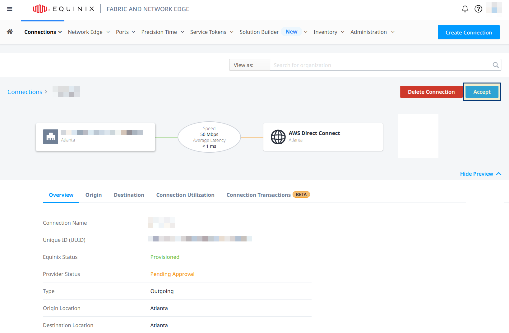

Para aceptar la conexión mediante el Customer Portal > Fabric Dashboard:
En el menú Conexiones, seleccione Inventario de conexiones.
Localice y haga clic en su conexión AWS Direct Connect.
Haga clic en Aceptar.
Introduzca una clave de acceso de Amazon y haga clic en Enviar.
