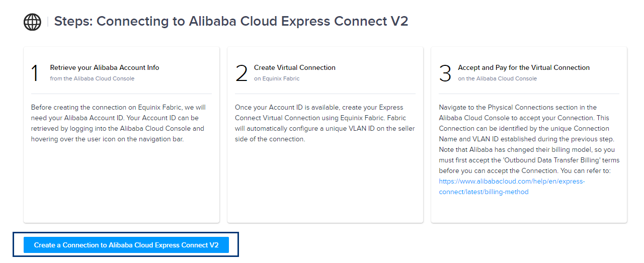

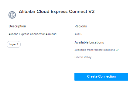

Inicie sesión en el portal del cliente y navegue hasta encontrar un proveedor de servicios .
Utilice la barra de búsqueda para buscar "Nube de Alibaba".
En la tarjeta Alibaba Cloud, haga clic en Conectar. En el panel Crear una conexión, haga clic en Crear conexión.
Si se conecta mediante un dispositivo virtual Network Edge, haga clic en Crear conexión (dispositivo Network Edge) y pase a la secciónDispositivo virtual.
Revise los pasos para crear la conexión y haga clic en Aceptar.
Introduzca su información de Alibaba.
Seleccione el área metropolitana y la región a la que se está conectando.
Introduzca su ID de cuenta de Alibaba Cloud.
Haga clic en Siguiente para configurar su conexión en función del tipo de activo de origen: Puerto, token de servicio, router en la nube.

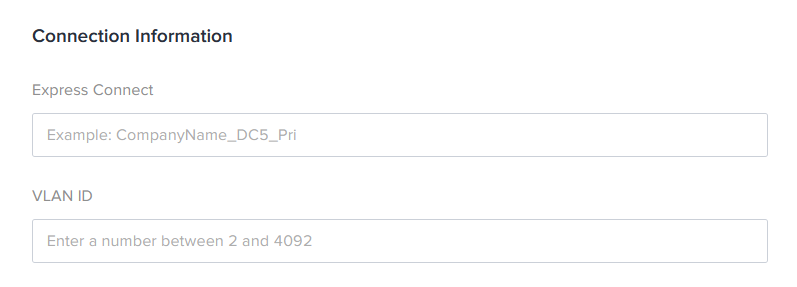

Haga clic en + Seleccione puerto principal, seleccione su puerto de conexión principal y haga clic en Seleccionar puerto. Solo los puertos principales están disponibles para la selección.
Introduzca el nombre de la conexión principal.
Seleccione un ancho de banda.
Introduzca un ID de VLAN (aplicable a los puertos DOT1Q) o una etiqueta de VLAN del cliente (C-tag) y una etiqueta de VLAN de servicio (S-tag) (aplicable a los puertos de QINQ).

Revise los pasos para crear la conexión y haga clic en Crear una conexión con Alibaba Cloud Express Connect.
En la página Seleccionar ubicaciones, proporcione detalles de la ubicación para el origen y el destino de la conexión.
En la sección Origen:
- Haga clic en Dispositivo virtual y seleccione la ubicación del dispositivo que desea utilizar.
- Seleccione el tipo de dispositivo virtual de los dispositivos únicos o redundantes disponibles. Y, a continuación, seleccione el tipo de conexión . Puede elegir conexiones únicas o conexiones redundantes.
- Seleccione los dispositivos virtuales específicos que se van a utilizar para la conexión.
En la sección Destino, seleccione la ubicación de Express Connect a la que conectarse.
Haga clic en Siguiente.
En la página Detalles de la conexión, proporcione información adicional de conexión.
Proporcione un nombre a su conexión en Información de conexión . Si está creando conexiones redundantes, asigne a la segunda conexión un nombre en Información de conexión redundante .
En el campo ID de cuenta, introduzca su ID de cuenta de Alibaba Cloud. Si está creando conexiones redundantes, puede introducir opcionalmente un segundo ID de cuenta de Alibaba Cloud.
Seleccione si desea utilizar la siguiente interfaz disponible o seleccione manualmente con interfaces que desea utilizar para las conexiones en Selección de interfaz .
(Opcional) En el campo Número de orden de compra, introduzca su número de PO.
En Velocidad de conexión principal , seleccione una combinación de nivel de facturación y velocidad. Si está creando conexiones redundantes, seleccione una combinación de nivel y velocidad de facturación en Velocidad de conexión secundaria .

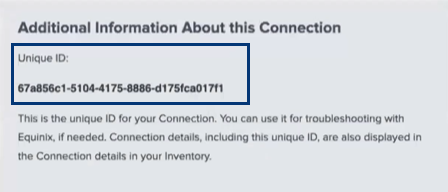

En la página Revisar, revise la información en Resumen de la conexión principal, Resumen de la conexión secundaria (si está creando conexiones redundantes) y Resumen general de precios .
Utilice el campo Notificaciones para proporcionar las direcciones de correo electrónico de los destinatarios a los que se les notificará sobre el estado de la conexión. Puede añadir hasta 12 direcciones de correo electrónico.
Haga clic en Enviar pedido.

Una vez que haya creado la conexión, aparecerá en su inventario de conexiones, donde puede supervisar su estado.
Una vez que haya creado la conexión, envíe una GET solicitud al fabric/v4/connections/{connectionId} punto final para supervisar el estado de la conexión.
equinixStatus valores de atributo | providerStatus valores de atributo | Estado de Alibaba Cloud | Descripción |
PROVISIONING | NOT_AVAILABLE | - | Aún no se ha enviado la solicitud de conexión a Alibaba. |
PROVISIONED | PENDING_APPROVAL | Pendiente de creación | La conexión está pendiente de aprobación. |
PROVISIONED | PROVISIONING / PROVISIONED | Creación en curso | Establecimiento de conexión en curso. |
PROVISIONED | PROVISIONED | Activo | Conexión establecida. |
Los cargos comienzan en cuanto se presenta la solicitud de conexión.

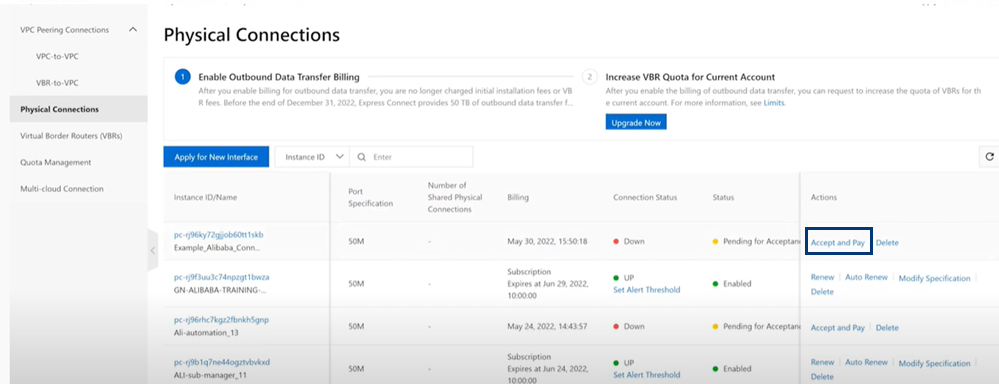

Alibaba Cloud - Aceptar y pagar
- Inicie sesión en la consola de gestión de Alibaba Express Connect.
- En el menú, seleccione Conexiones físicas .
- Identifique la instancia recién creada y haga clic en Aceptar y Pagar.
Tenga en cuenta que primero debe aceptar los términos de facturación de transferencia de datos de salida para poder aceptar la conexión.
Para obtener más información, consulte Facturación - Precios | Centro de documentación en la nube de Alibaba .
