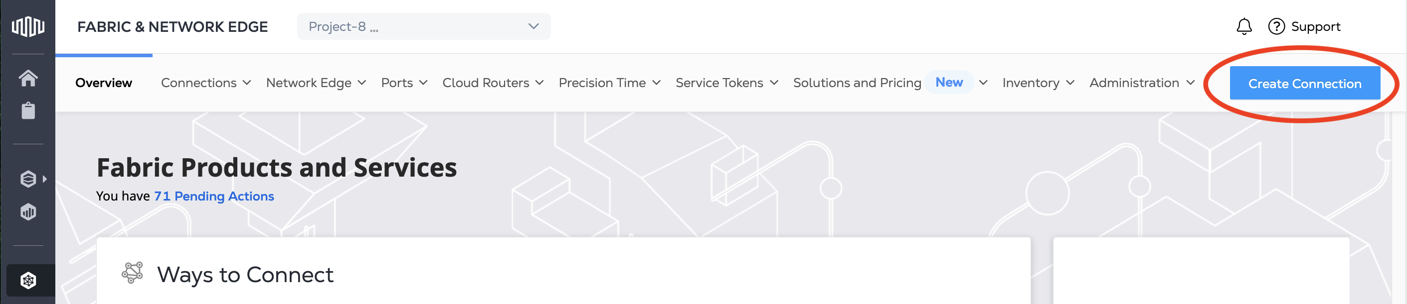

Haga clic en Crear conexión.

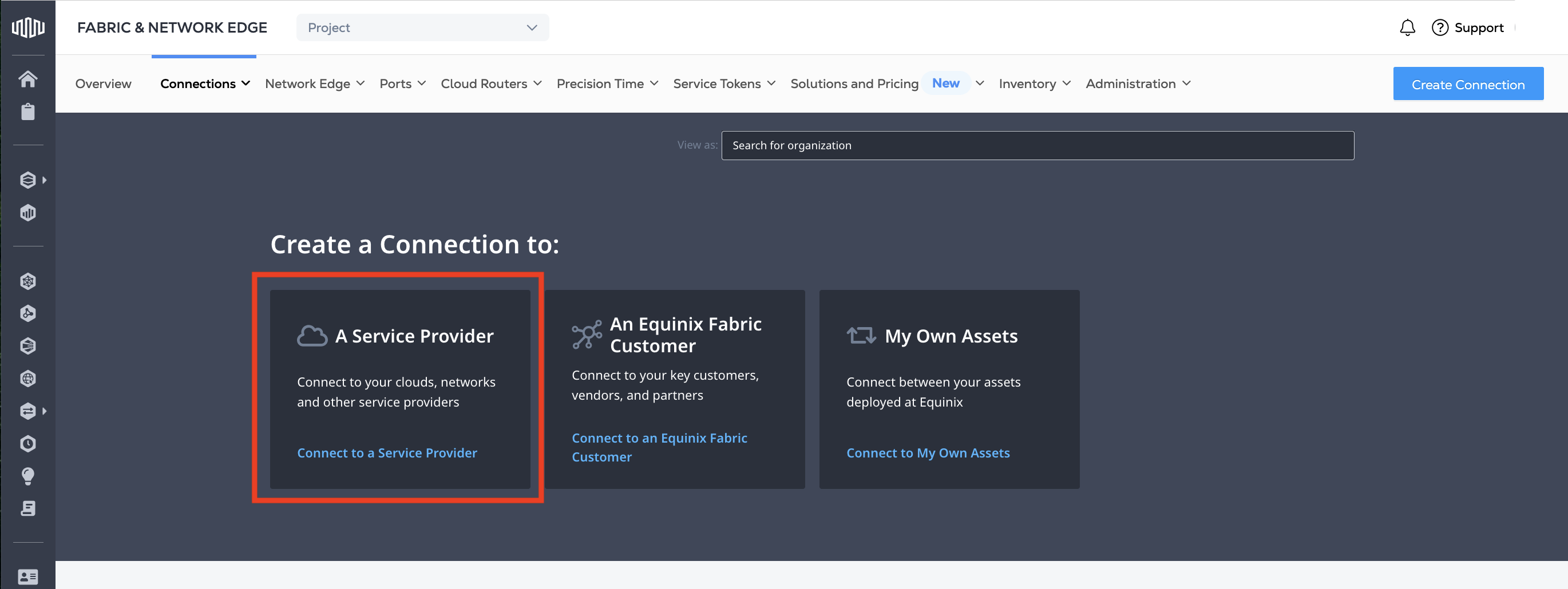

En la tarjeta Un proveedor de servicios, haga clic en Conectarse a un proveedor de servicios y busque el proveedor de servicios al que desea conectarse.
