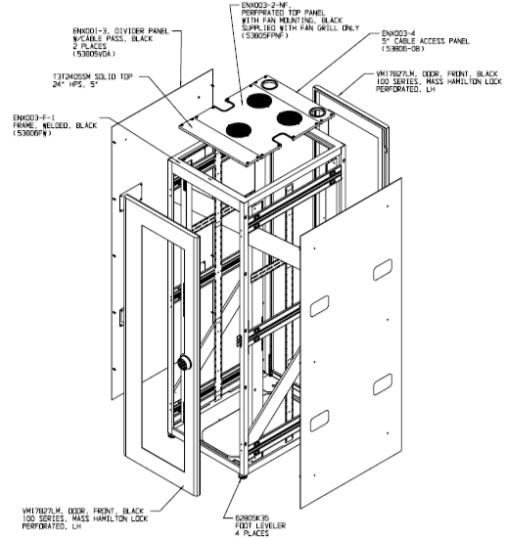

  • Marca y modelo del cabinet: Nombre del fabricante y número de modelo del cabinet. Proporcione hojas y diagramas de especificaciones del cabinet, si es posible. Ejemplo:
    Dibujo de un cabinet con piezas etiquetadas
